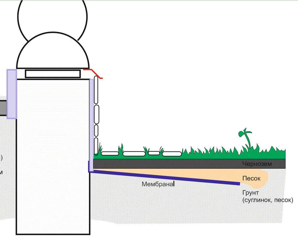

Я себе буду делать так:
Дело в том, что у меня Сруб. Перерубы выступают около 60-80см. и ходить по отмостке я не буду.
Уложу крупные плитки песчаника, между ними травичка... тока косить надо будет раз в месяц - ну ниче, триммер нам в помощь.

[ATTACH]218716[/ATTACH]
а где щебень?
меня больше интересует более капитальный вариант, так чтоб ходить можно было круглый год в любую погоду Змінено користувачем Экономный
Если использовать специальный геотекстиль травичка не будет прорастать в песок и портить дренаж.
Почему ее должно рвать. Сделай подушку из песка трамбованного и щебня. Затем бетонируй сверху и все. Она получится как плита сверху, т.е. пучение не страшно.
Ну так и сделано, плюс утеплитель...
Так что, не порвет? )
