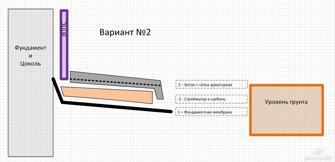

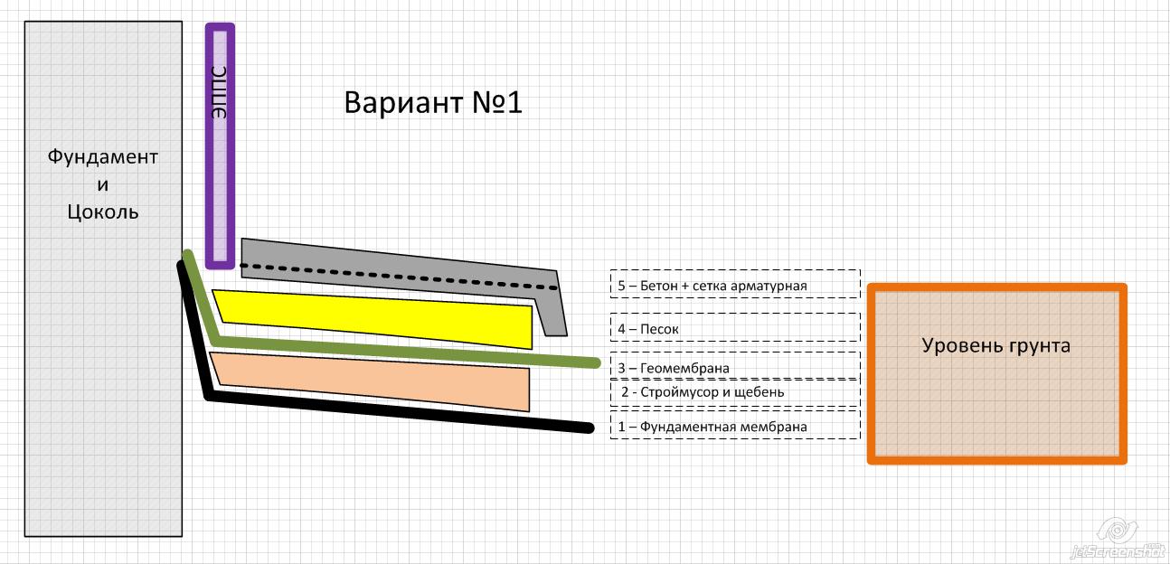

Нарисовал 2 варианта, и до конца не уверен в 1-м - нужен ли он мне такой сложный с учетом того что покрытие бетон?
Т.е. нужен ли мне песок вообще если есть бетонный панцирь?
И соответственно зачем тогда геотекстиль нужен если не будет песка?
Также мне не совсем понятно какой толщины (в см) нужно делать "слои" пирога?
Ну и вообще жду критики.

В схеме не нарисованы дождеприемники. Планирую использовать квадратные 300х300 с чугунной решеткой.
Эй народ - кто сколько толщины себе делал? :D
Если у вас есть мембрана, то зачем бетон. Присыпьте её щебнем иотмостка почти готова. У меня такая год временно простояла, а потм когда денежка появилась положил сверху геотестиль, песочек и ФЭМы. Только старайтесь в грязных лаптях по отмостке меньше бегать, чтобы не забить щебневый дренаж грязью.
Пока я (я себ язнаю :) выберу финишное покрытия - отмостка простоит несколько лет...а по бетону можно долго и спокойно ходить, мусорить, ставить что-то/хранить.

Я так и сделал. Залил отмостку еще в прошлом году. Зато спокойно можно ходить, воду отвел от фундамента и я примерно понимал отделку, поэтому высоту оставил на клинкер + гарцовку . . .
100 проц.
бетон на отмостке - это такая дурня, архаизм из 60-х. Он не дает 100 гигроскопичности и может спокойно лопнуть зимой-весной от перепадов температуры.
Вообще, я уже не раз задавал здесь вопрос "знатокам" отмосток с просьбой показать в картинках и фото хотя бы один задокументированный случай треснувшого фундамента частного дома из-за вымывания грунтов под "пяткой" фундамента вследствие дождевых-талых вод. Ни одного факта пока никто не привел.
Честно говоря, если коротко - я настроился на бетон. И как бы точка.
