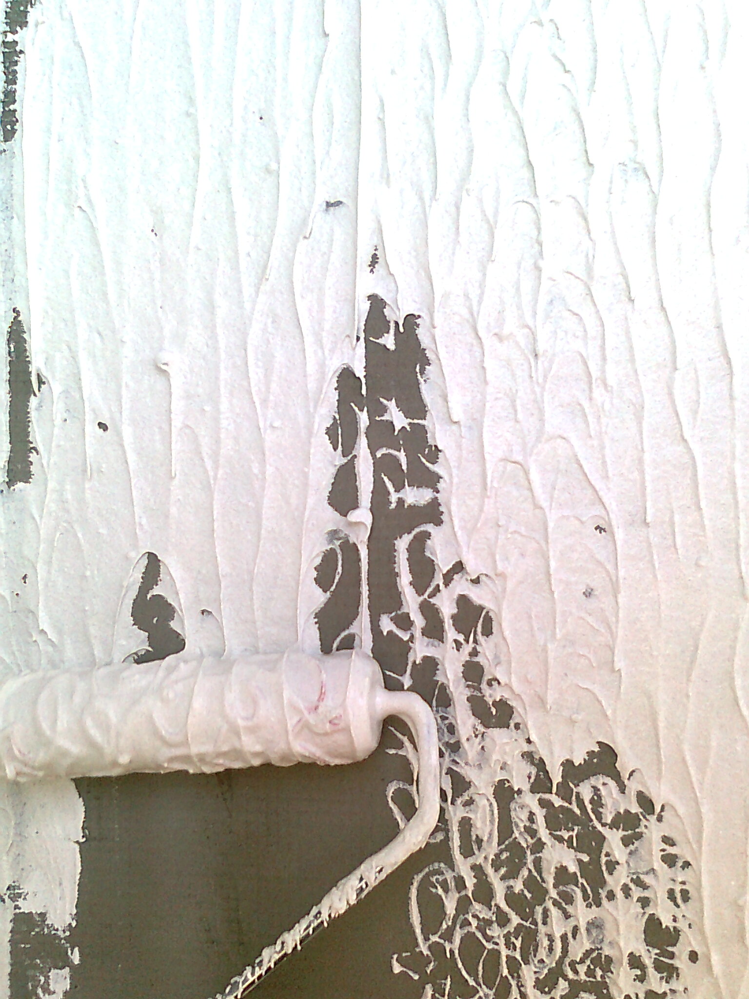

какие вообще есть варианты финишной отделки? знаю только короед. что еще есть? хотелось бы попроще и подешевле. может структурным валиком покрасить как-то?
Можете покрасити структурною фарбою можна нанести декор штукатурку валипами або шпателями.1694301407_0266.thumb.jpg.c02dcb9395505be008b59ca72b0b2a93.jpg
Розхід набагато менший ніж з короїда.1 мішок-25кг=15-20 м2 декору.(взалежності від товщини структури)

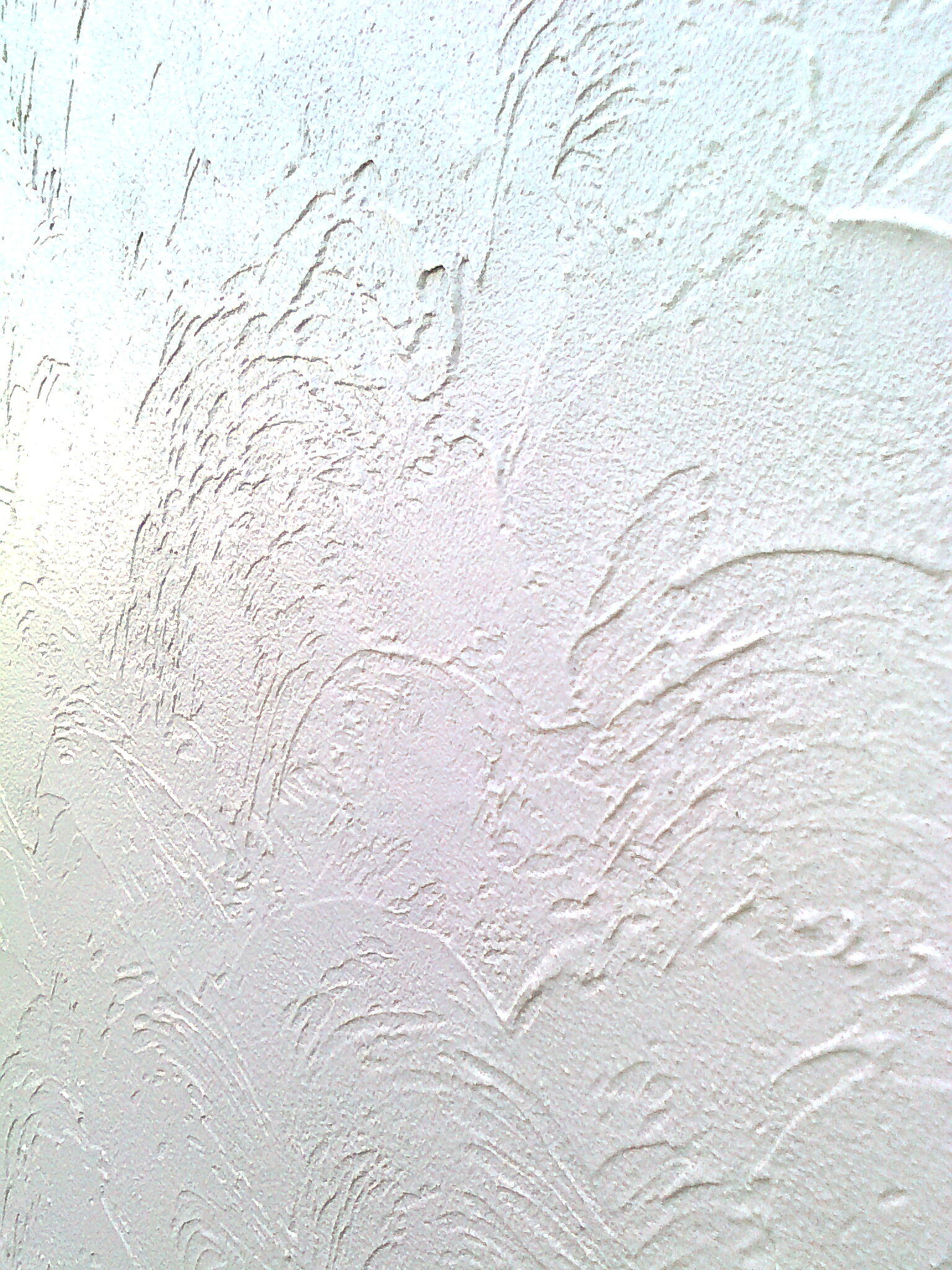

а как делают что поверхность ровная но шершавая?
Не зовсім зрозумів ваше запитання.При армуванні сітки вирівнюється поверхня яка для грубої структури декору цілком нормальна.А для дрібної структури потрібно робити ще одну перетяжку клеєм.
Имеется в виду штукатурка типа "барашек" ???

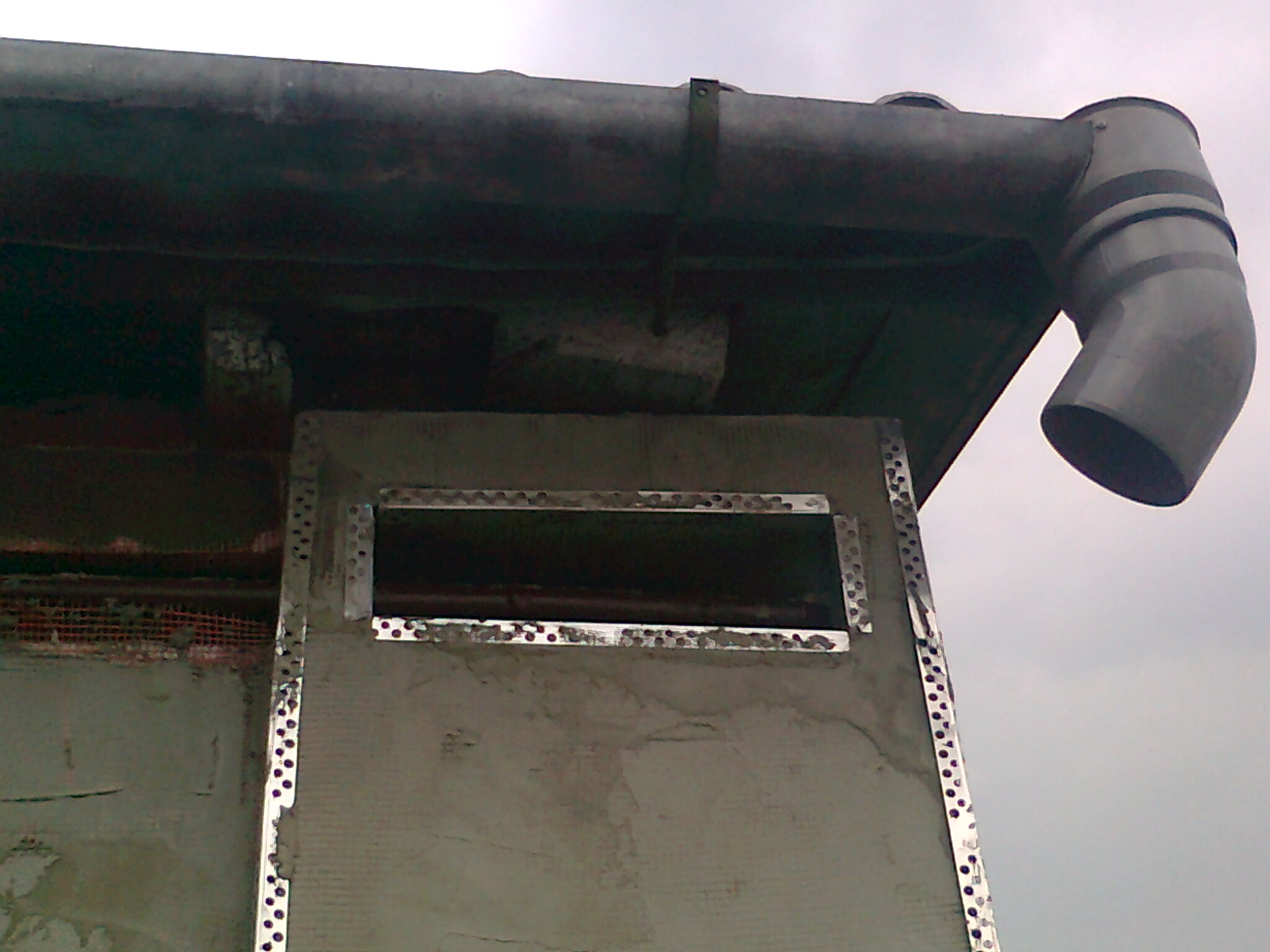

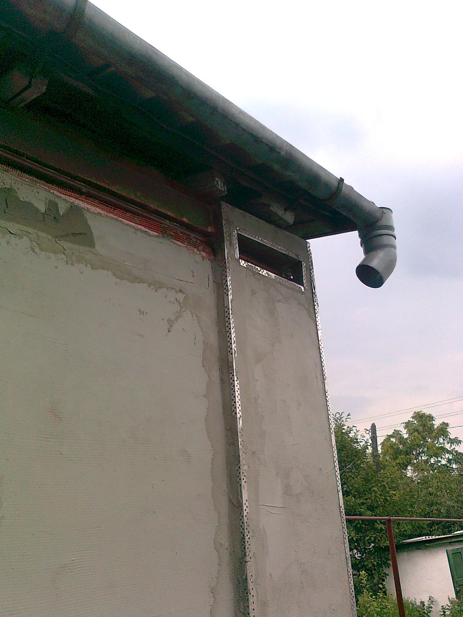

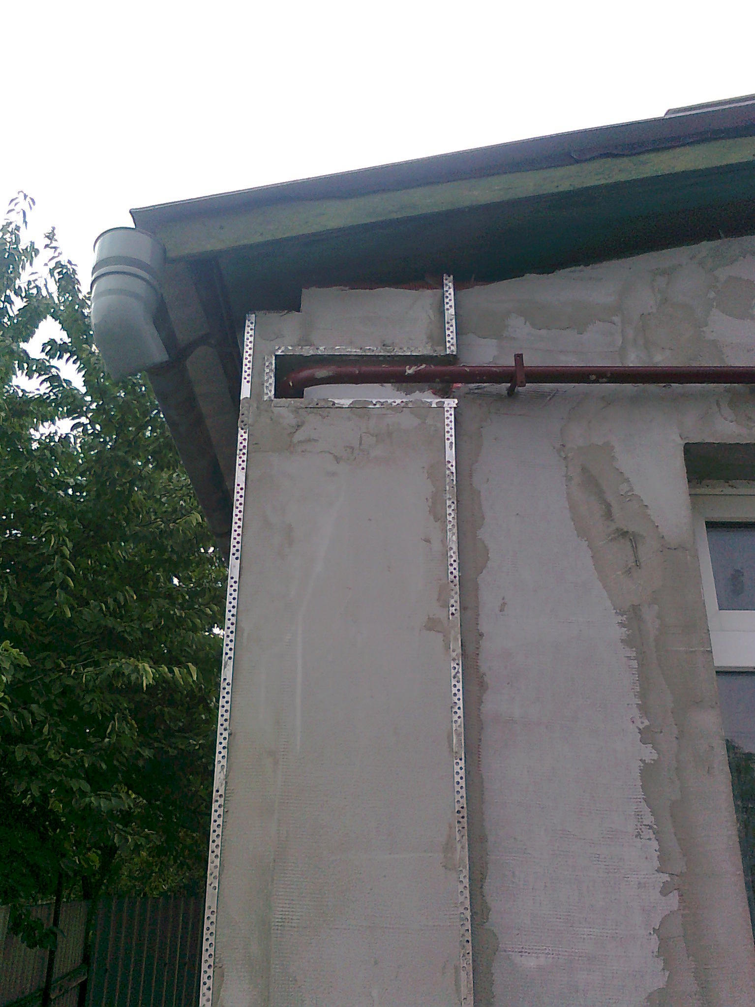

У вас там труба газовая еще...будете выдвигать ?
У меня тоже фасад с "филенками", и труба газовая. И близко к стене. Пенопласт 10 см точно будет выше ее уровня.
Кто знает, как реагируют газовщики на то, что труба спрятана в слое утеплителя? И что делать, если реагируют отрицательно?
Прятать нельзя, херово скорей всего среагируют, газ отрезать могут (ведь вы могли там врезку в обход счетчика сделать). Я с таким вопросом к ним обращался, сказали трубу нужно выдвигать, запросили 1000 грн за работу...Сказал я подумаю, нашел сварщика, сделал за 200 грн...:D
А там где отодвинуть не представлялось возможным сделал так (фото в процессе, покрасится будет красива...)
да нет, с редкикм точечками такими
Це можна зробити паралоновим валиком з великими комірками.Або структурна фарба.

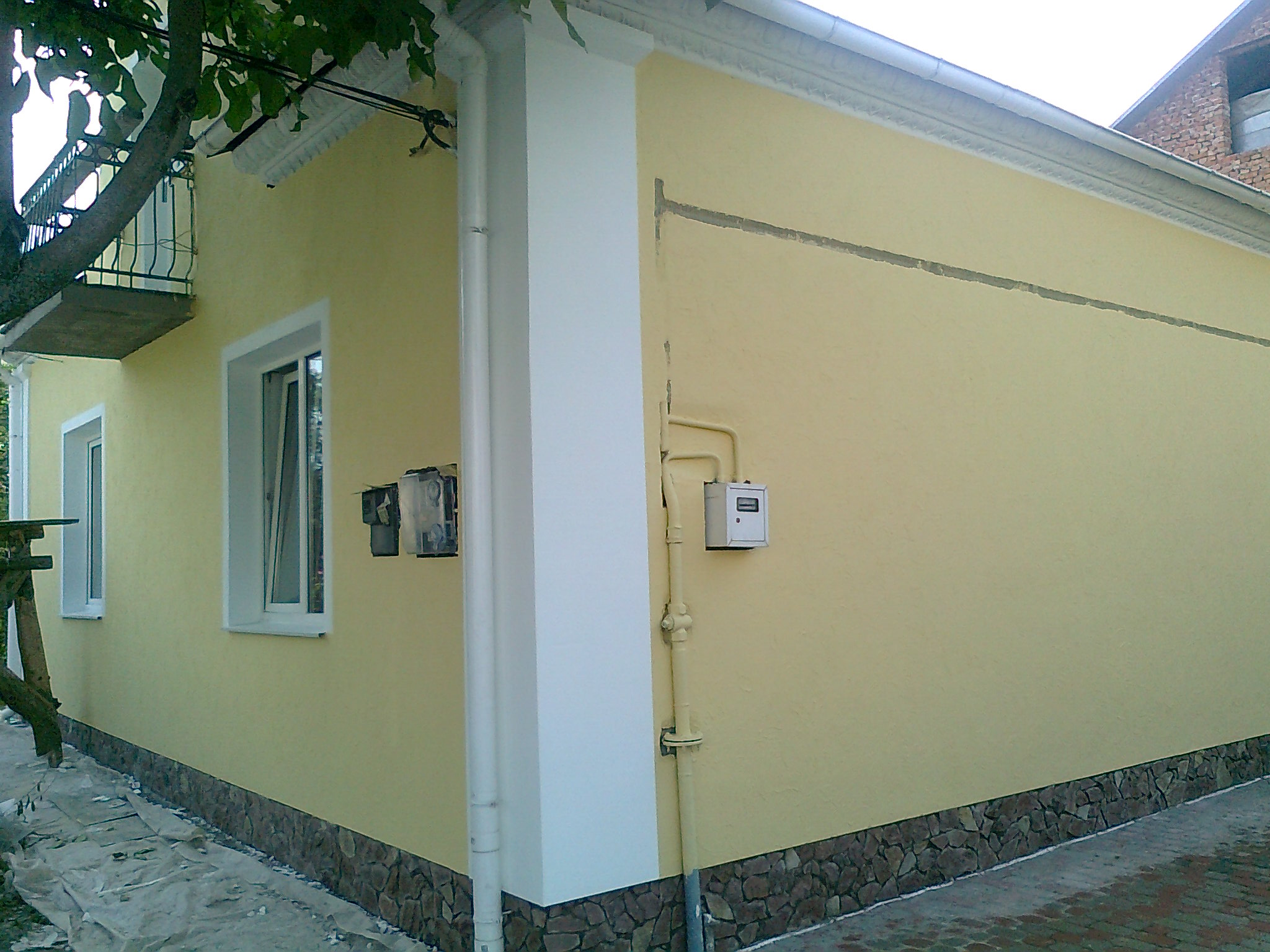

Цього року робили господарі незахотіли переносити трубу получилося так 1753624110_0336.thumb.jpg.152193ce887d49c8a995e85f4049e237.jpg
Труба просто під сіткою.Ну ліпше її пускати зовні.
Поищите валик для структурных покрытий. Они продаются разные и дают разный декоративный эффект. Я красил одесской структуркой АМО валиком с крупными порами. Сначала грунтующей краской с легким тоном, затем структурной в два прохода - получается симпатичная волнистая шероховатость, но без ямок, как у короеда. Пыль совсем не держится, и прочность и толщина покрытия достойная.
Главное - не поскупитесь на обработку грунтовкой перед первой покраской.
