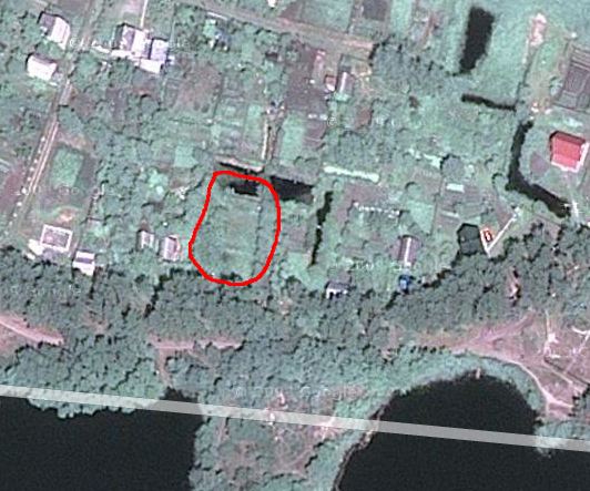

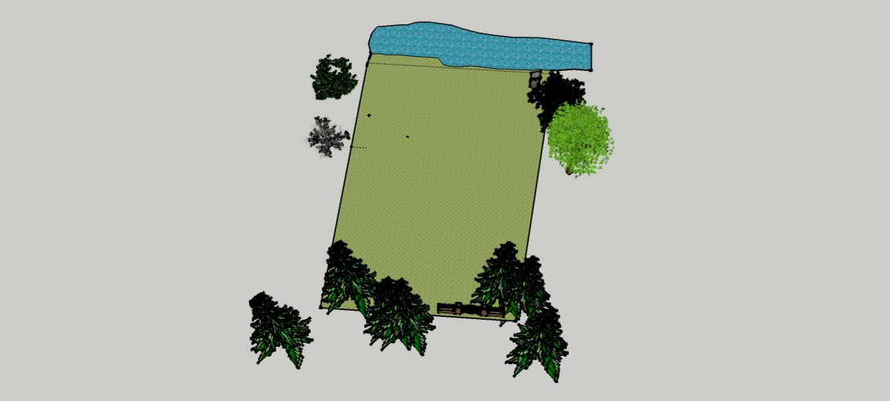

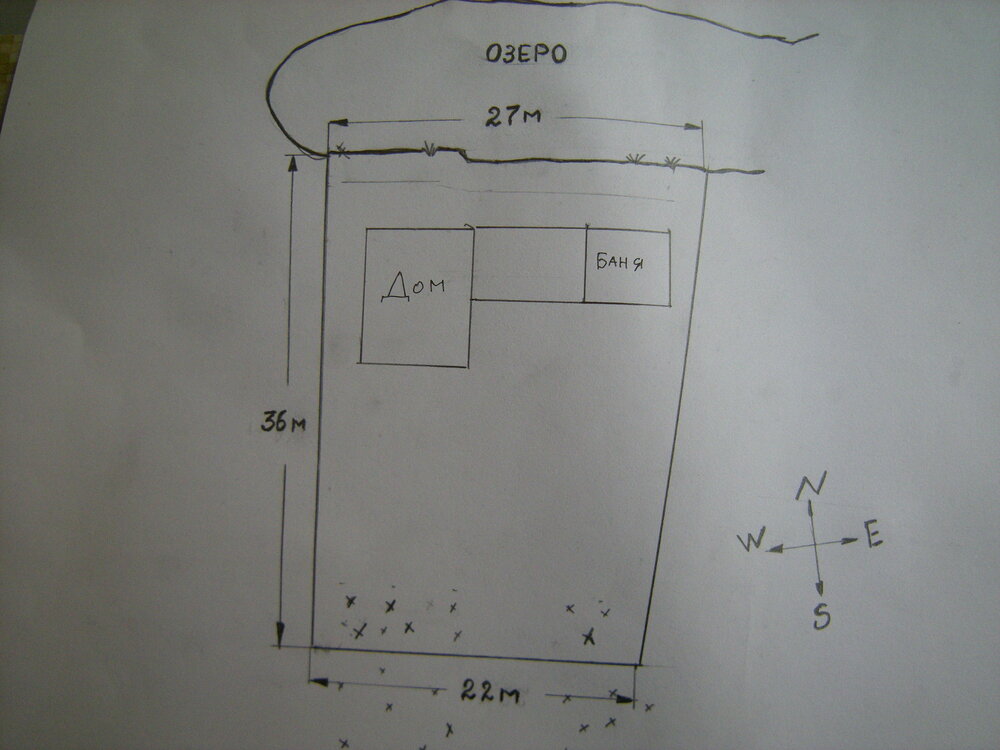

Igor1959 Опубліковано: 15 квітня 2011 Поділитись Опубліковано: 15 квітня 2011 Уважасемые форумчане! Обращаюсь в эту ветку, так как здесь рассматривается вопрос ориентации дома по сторонам света. У меня проблема. Есть участок.на котором нужно поставить дом, грамотно расположив его как на самом участке, так и правильно сориентировать его по сторонам света. По рисункам видно, что въезд на участок находится на юго-юго-запад, тыльная сторона, прилегающая к озерку, -на северо-северо-восток. Было замечено, что солнце восходит не совсем на Востоке, а скорее на северо-востоке-востоке, в правом верхнем углу участка, где расположен WC, и заходит на юго-западе, немного выше левого нижнего угла участка, проходя через участок почти перпендикулярно.Дом планируется небольшой, для двух человек.На первом этаже планируется гостинная, кухня, сан-узел и небольшая спальня. По всем правильным правилам, и спальня, и кухня, и гостинная должны выходить на Восток-Юг. Все бы ничего, но так как въезд с юга, то и фасад должен быть с юга, Получается и фасад, и гостинная на юг, а добиться этого сложно.Что подскажите? Посилання на коментар Поділитися на інших сайтах More sharing options...

aleeck Опубліковано: 19 квітня 2011 Автор Поділитись Опубліковано: 19 квітня 2011 Уважасемые форумчане! Обращаюсь в эту ветку, так как здесь рассматривается вопрос ориентации дома по сторонам света. У меня проблема. Есть участок.на котором нужно поставить дом, грамотно расположив его как на самом участке, так и правильно сориентировать его по сторонам света. По рисункам видно, что въезд на участок находится на юго-юго-запад, тыльная сторона, прилегающая к озерку, -на северо-северо-восток. Было замечено, что солнце восходит не совсем на Востоке, а скорее на северо-востоке-востоке, в правом верхнем углу участка, где расположен WC, и заходит на юго-западе, немного выше левого нижнего угла участка, проходя через участок почти перпендикулярно.Дом планируется небольшой, для двух человек.На первом этаже планируется гостинная, кухня, сан-узел и небольшая спальня. По всем правильным правилам, и спальня, и кухня, и гостинная должны выходить на Восток-Юг. Все бы ничего, но так как въезд с юга, то и фасад должен быть с юга, Получается и фасад, и гостинная на юг, а добиться этого сложно.Что подскажите? ничё не буду советовать т.к. все продумали и посчитали, сделали проект и теперь все в топку думаем заново. у вас на участке есть уклон? Посилання на коментар Поділитися на інших сайтах More sharing options...
Igor1959 Опубліковано: 19 квітня 2011 Поділитись Опубліковано: 19 квітня 2011 ничё не буду советовать т.к. все продумали и посчитали, сделали проект и теперь все в топку думаем заново. у вас на участке есть уклон? В топку? Да, жаль. Вот и я не хочу сначала сделать, а потом в топку. Н а участке уклона нет, ровный. Сначала думал, это хорошо, а теперь и не знаю. Посилання на коментар Поділитися на інших сайтах More sharing options...
aleeck Опубліковано: 19 квітня 2011 Автор Поділитись Опубліковано: 19 квітня 2011 в топку я конечно громко сказал изменится планировка и привязка главное у меня это жб каркас и еще несколько эллементов они останутся прежними, время которое было потрачено на проектирование зря не прошло пока точно не решил но накопил приличный объем знаний и проверяю их (хожу по гостям) а проект переделаю Посилання на коментар Поділитися на інших сайтах More sharing options...
