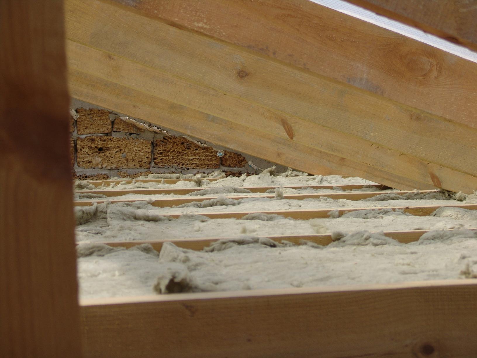

Это я думаю уже летом буду делать. пока могу в студию только фотки изнутри чердака.
До того как зашили?

До того как зашили?
Чердак неутепленный. У меня на пол дома - чердак и утепленный фронотон и на пол-дома мансарда.

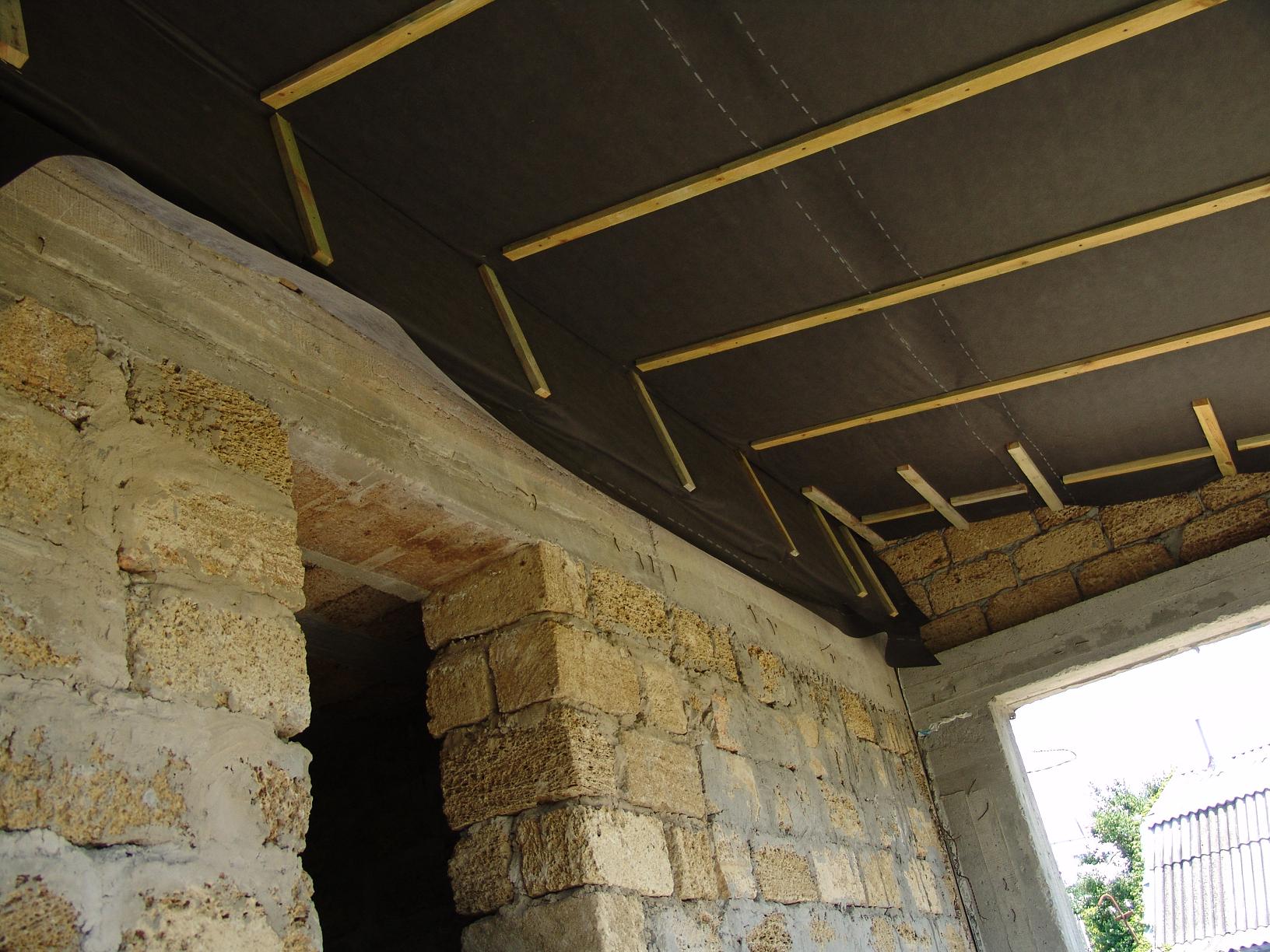

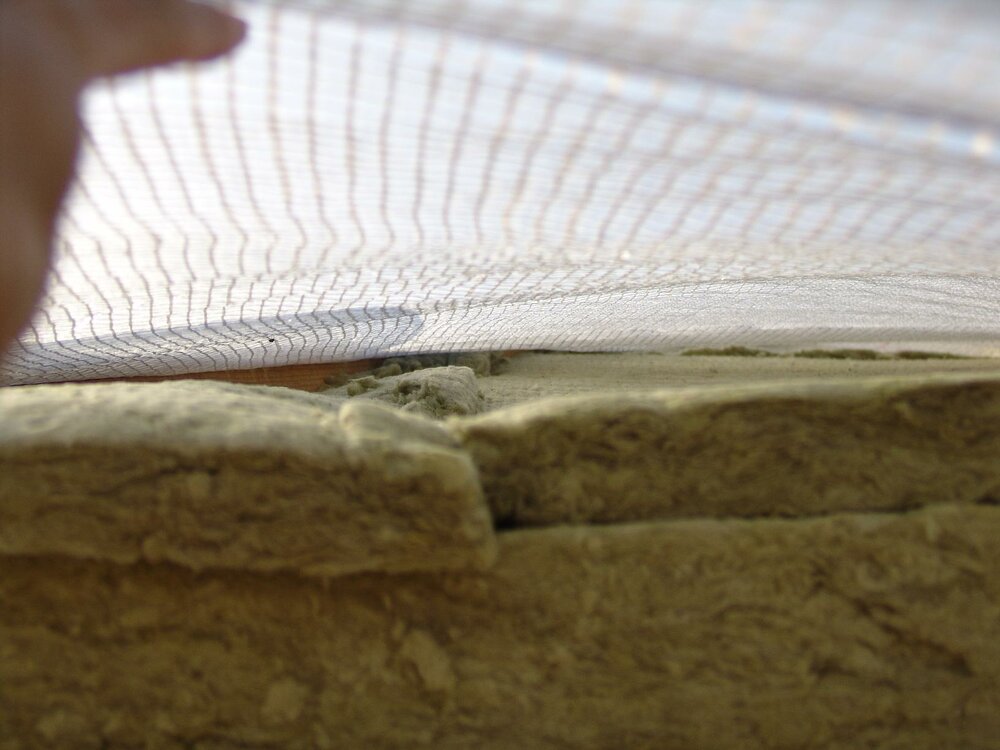

Кажется,придется , как ни печально, и мне в темке поучавствовать в качестве очередного примера "как НЕнужно делать". Ситуация вот какая : мансарда жилая , мансардная ломаная крыша, . Стропила 150 х50.
Пирог крыши ( снизу вверх)
-паробарьер ( если не путаю, супердиф мембрана DELTA DORFLO )
-утеплитель Техно Роклайт 100 + Теплорол 50 ( т.е. 150 мм утеплителя)
-гидробарьер
-рейка,контр-рейка
-ОСБ
-технониколевская битумная черепица

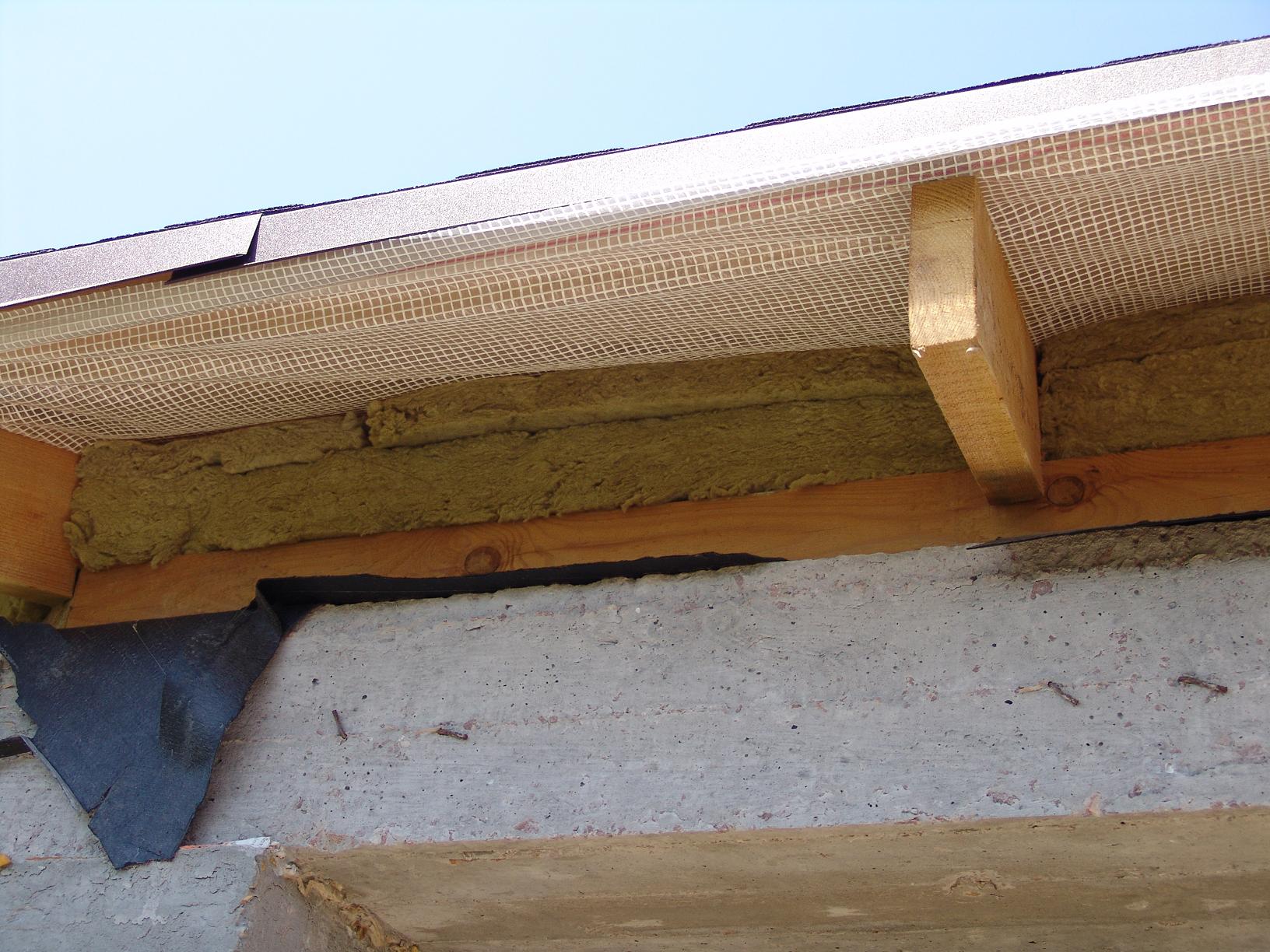

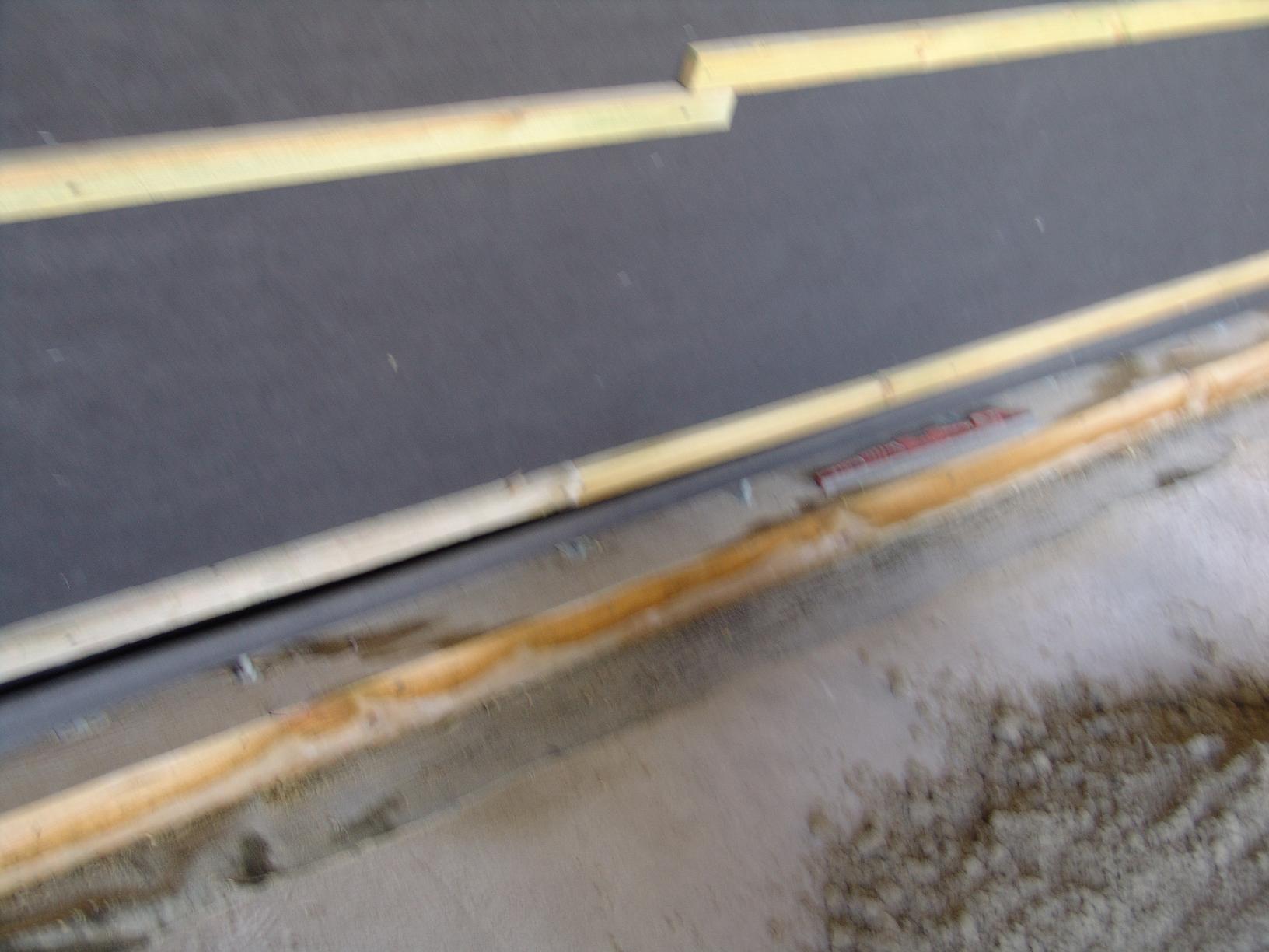

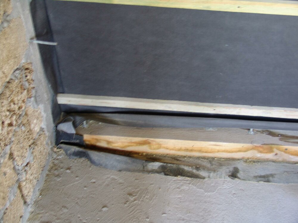

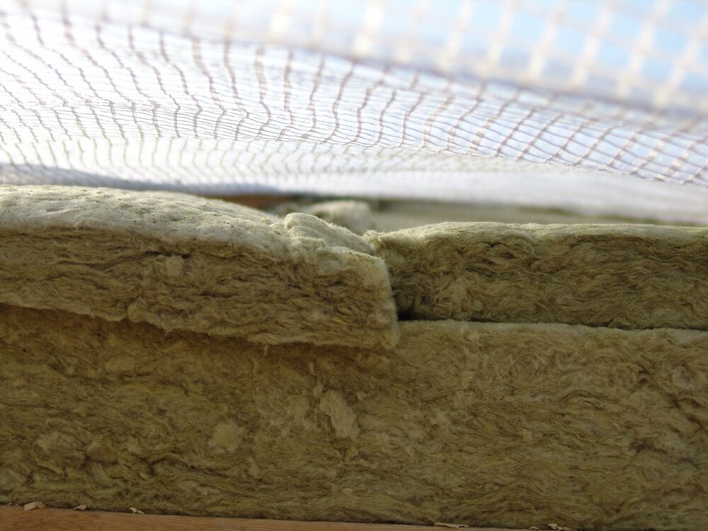

После последнего сильного дождя в первых числах июня ( крыша тогда была закрыта только ОСБ ) сильно вымок мауэрлат везде, и на стыке крыши с верандой сильные прочечки на стену.

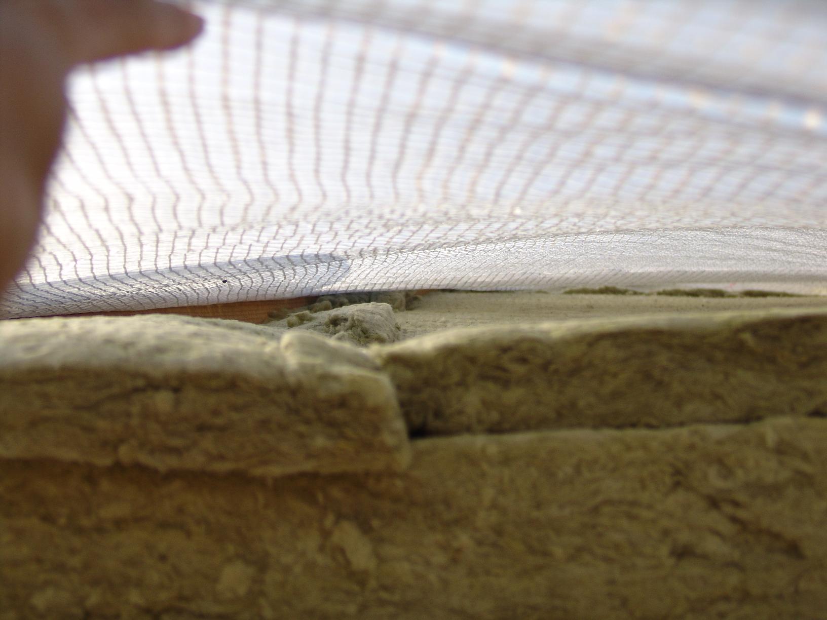

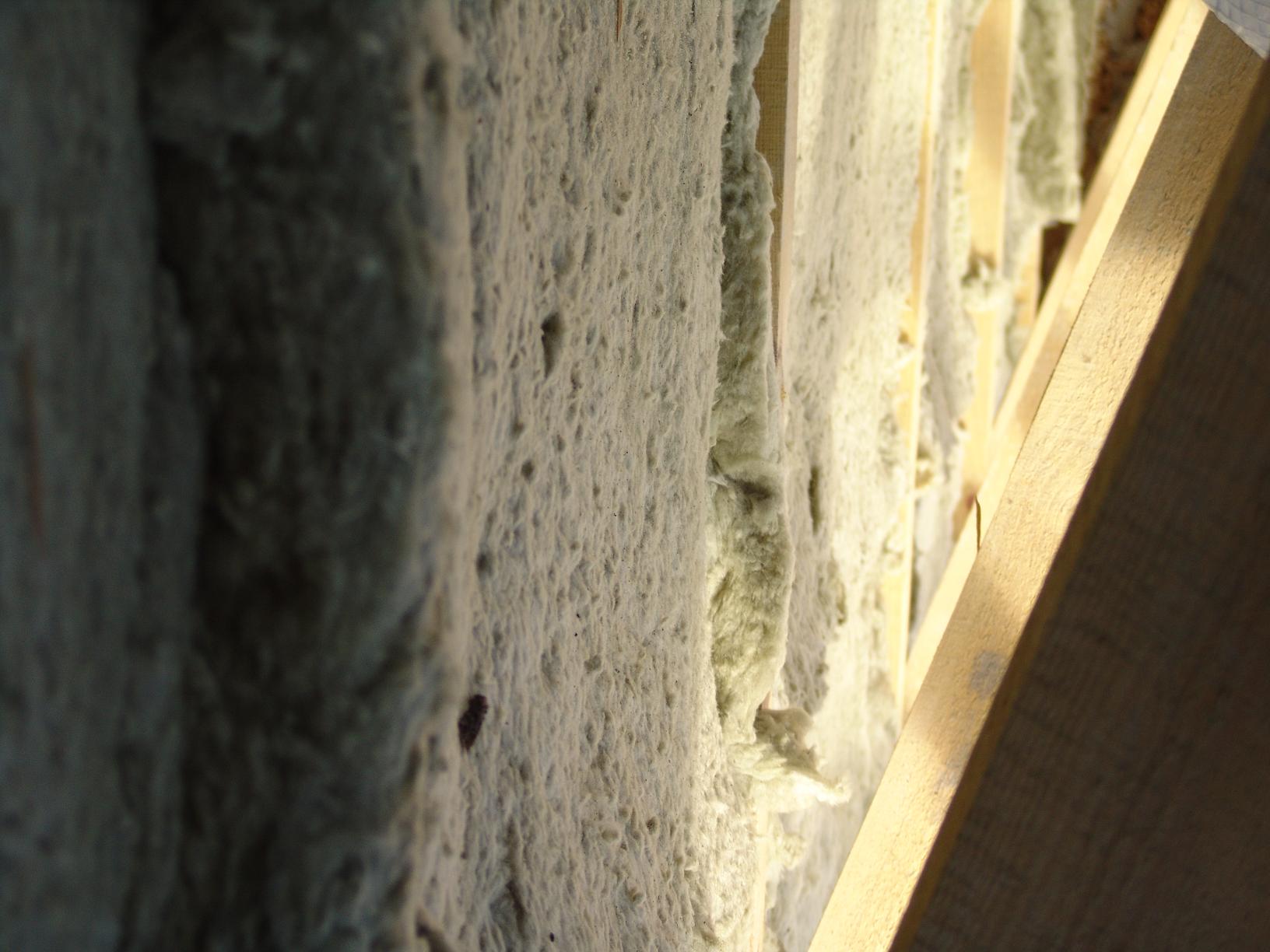

Крышники сказали, что все проблемы от того , что дождь сильный и долгий был, а щели между ОСБ остались незамазанными битумной мастикой.- дождь был сутки, в воскресенье-строители не работали. Но когда подняли ОСБ на стыке с крышей веранды, оказалось, что утеплитель "распушился" и прижал гидробарьер к ОСБ.Гидробарьер не клееный , а просто с перехлестом наложен. Вода,не имея пути, пошла по стропилам вниз на стену???. Вату примяли и нам пояснили, что со временем она "осядет" и вентзазор появится.
Как понимаете, никакого вентзазора между утеплителем и ГБ нет. Он не везде даже между ГБ и ОСБ несмотря на наличие рейки и контр-рейки.
И еще, угол крыши около 80 гр , свес получился ВСЕГО 17 СМ - И ЭТО БЕЗ УТЕПЛЕНИЯ фасада ( стены из ракушки, утепление минватой будет, так что стену еще вчерновую штукатурить перед минватой , потом декор штукатурка , итого утепление и оделка фасада см 10 ).
Что скажете хорошего ? Фото выложу вечером .
ничего, пока что (((
давайте фото и точные наименования материалов. вы наверняка их путаете
DELTA-DORFOL - гидробарьер. Если он у вас вместо паробарьера ждите дальнейших неприятностей. Или Вы перепутали названия. А стыки между осб не замазываются. Ваши строители пошли по простейшему пути, который тоже возможен, но в сухую погоду. Надо было сначала набить битумку, а потом изнутри утеплять.

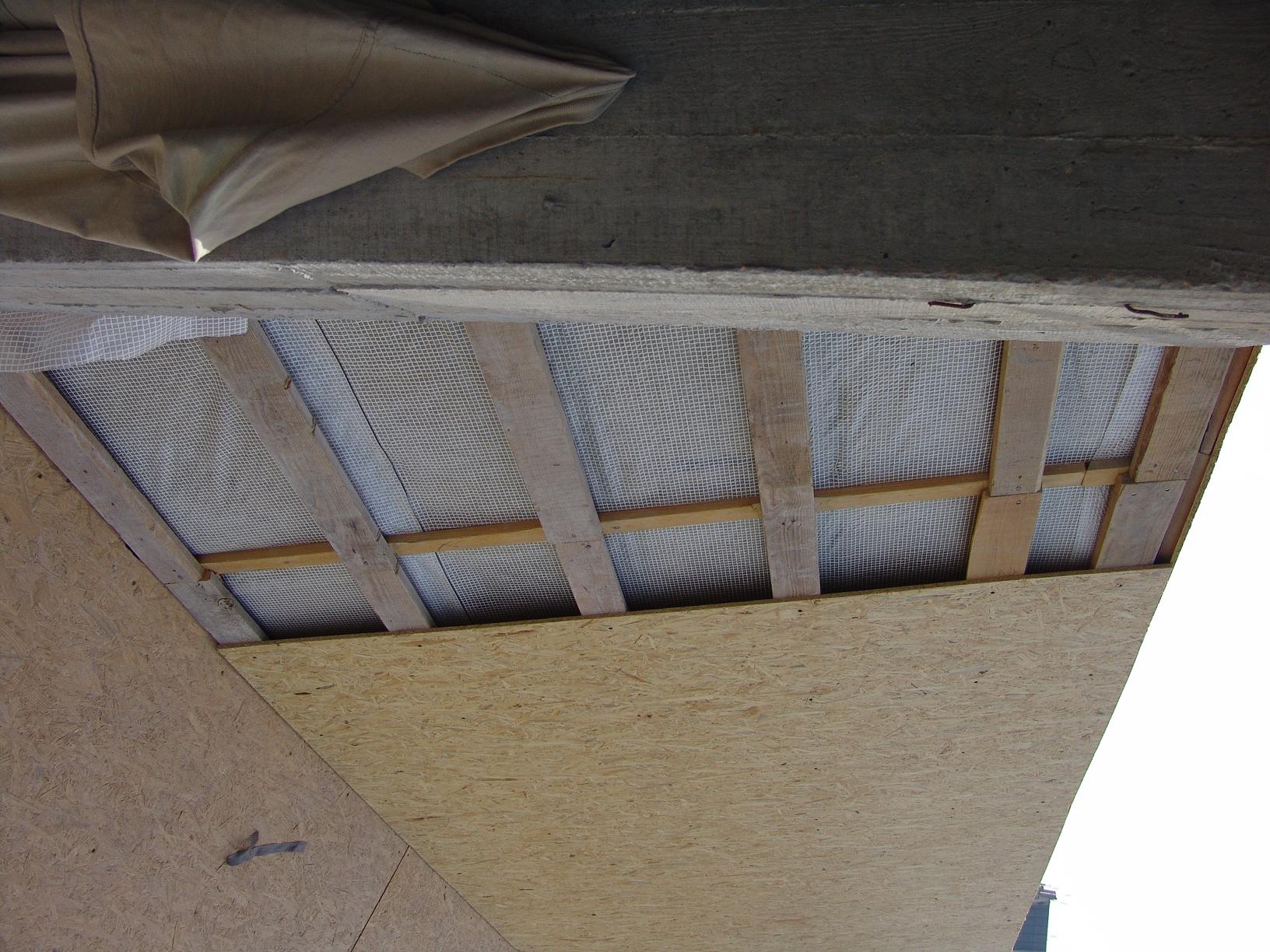

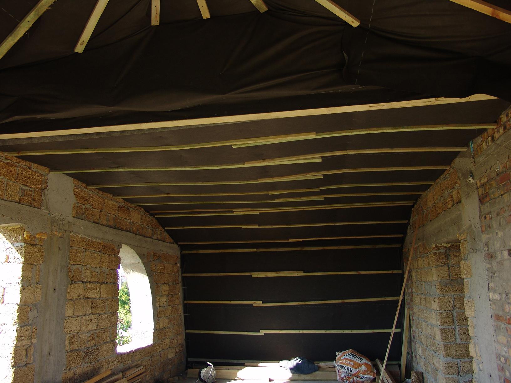

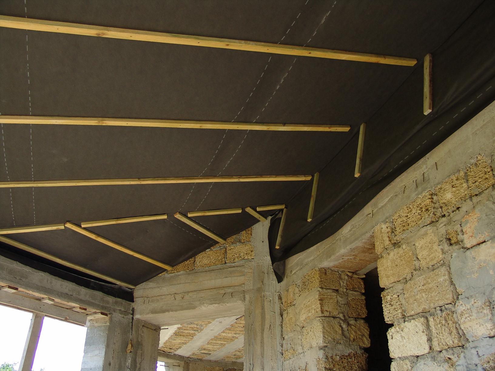

Вот фото .
Пирог с материалами:
-Паробарьер ( в накладной назван "прозрачный", на фото онтемного цвета и отнюдь не прозрачен )
-Утеплитель Технороклайт плита 100 + Теплорол маты 50 мм
-Гидробарьер Delta -Dorfol ( это он прозрачный ,армированный сеткой на фото ?)
-Рейка+контррейка по 2,5 см каждая
-ОСБ
-Технониколевская Tilercat Costa Brava Cuadro
при 17 см свесе это нормально

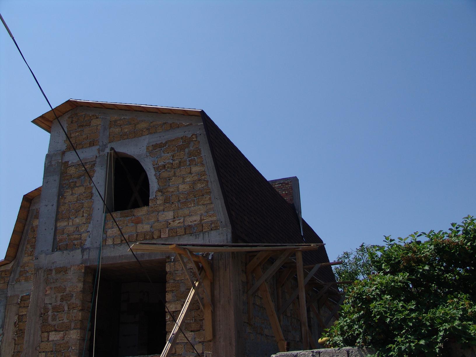

неправильно сделан узел примыкания
можно фото?

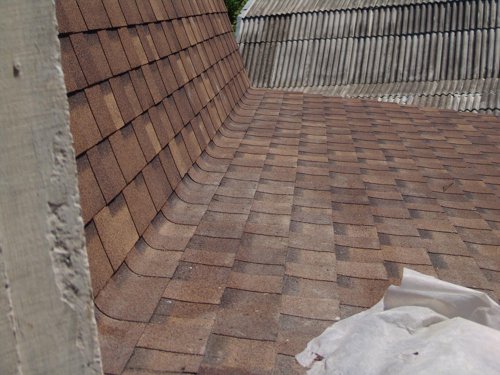

А вот фото общего вида крыши, как выглядит Costa Brava Cuadro после укладки, и собственно подмоченные мауэрлаты и стык веранды с крышей дома , где было сильное протекание ( по всей длине, вода собиралась в карман , образованный паробарьером и вытекала на стену. Внизу на полу стояла лужа. )
Ищу фото узла примыкания к веранде.
вспомните, когда этот узел делали, там прокладывали подкладочный ковер?

Вы конечно извините, но Ваши рабочие клоуны. Перепутать местами паробарьер и супердиф. мембрану- это верх "профессионализма"
