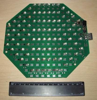

Вообще интересно бы попробовать. Если кто подскажет в какие светильники по размеру поместится аккуратно штук 200 светодиодов, подумаю пару светильников сделать.
Зачем Вам столько? можно использовать меньше, но ярче.
200 диодов нормально становятся на плате диаметром 200 мм. Мы такие делали для светильников Philips Rondo, но можно поставить в любой плафон. Важно, чтобы рассеиватель был матовым - диоды сильно слепят.
На фото - модуль на 200 диодов (в данном случае эконом-вариант на 100 диодов, впаяны через один, мощность ок. 4 Вт).
