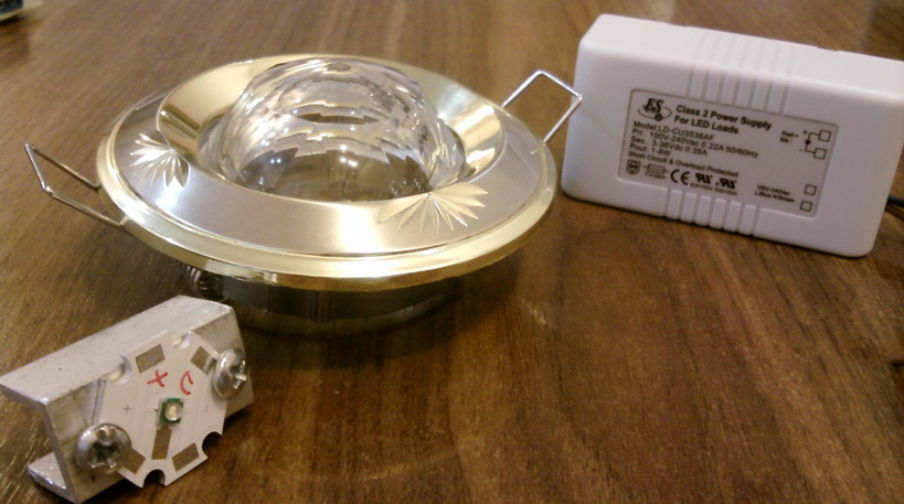

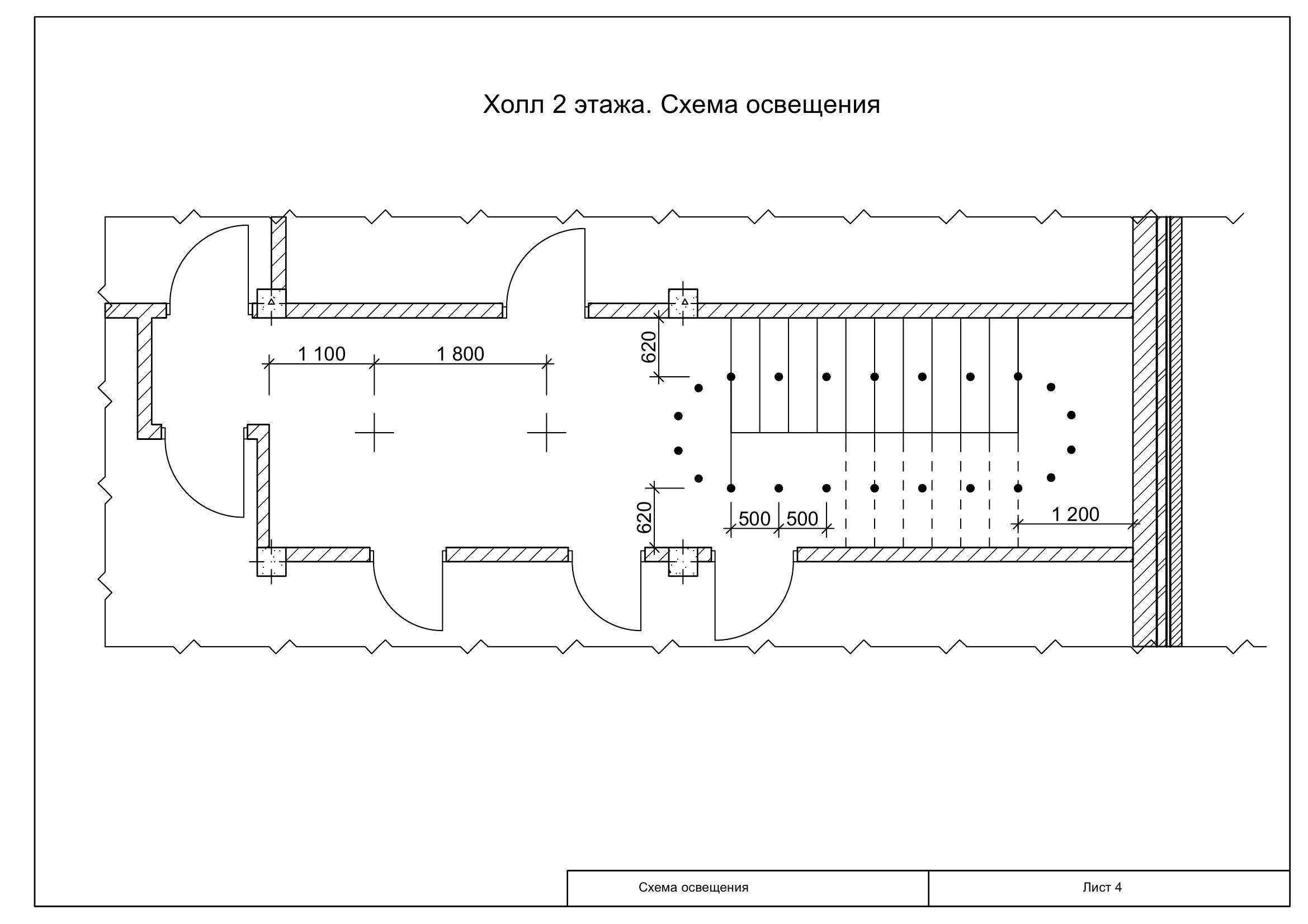

Для освещения лестницы и холла делаю самодельные светодиодные светильники на основе диодов CREE, драйвера и точечных светильников....
Аварийное освещение будет на основе аккумуляторов 24В от бесперебойника, драйверов на 1Вт и аналогичных светодиодов...
В санузлах - датчик движения Брилле с выброшенной начинкой на 220В и запиткой от 24В.

Думаю что вначале стоит определиться что же делаем... Подсветка лестниц, коридоров, санузлов это основное или аварийное освещение? Как по мне, то для лестниц, коридоров надо освещать пол и ступеньки и совсем не обязательно это должно быть потолочное освещение. При светодиодах потребление настолько мизерное, что без проблем можно делать всё это освещение включаеиым по датчику наружного освещения (сумеречному датчику) с работой всю ночь от акумулятора, который будет днём заряжаться от той же солнечной панели... То же и с наружным подсветочным освещением дома, дорожек, световым дизайном...
+1. Мой двухлетний опыт эти мысли подтверждает и немного дополняет. Все освещение в доме лучше сделать двухрежимным. Общие помещения - коридоры, санузлы, лестницы, прихожую желательно подсвечивать светодиодами - это позволяет заходить в освещенный дом и не включать свет ночью. Оно может включаться от сумеречного реле или светиться постоянно - потребление несколько Ватт по карману не ударит, днем "светлячки" просто не заметны.

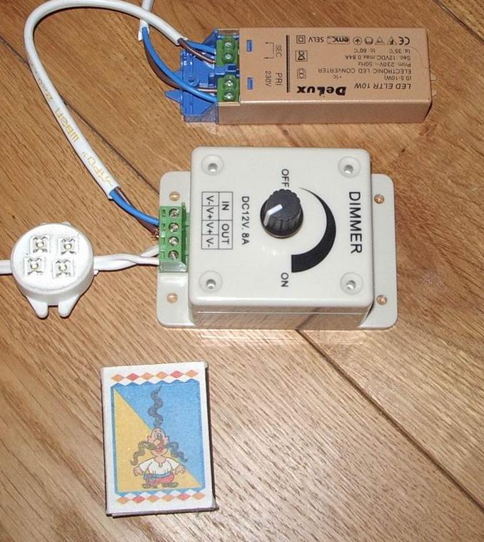

Я вот недавно делал на обекте типа подсветка-дежурное освещение, точно как сдесь описали, включается по сумеречному реле. Датчик на севреной стороне дома. ТАкже есть выключатель около входа в дом. Все питается от 12В (так хотел заказчик) Светильники простые точечные 5,3. Проводка расчитана на галогенки (заказчик хотел) но вместо галогенок стоят светодиоды по 1,5Вт. Подсветка организована в коридорах на первом и втором (лампы внизу по 6 штук в каждом коридоре) этаже, лестници (каждая 3 ступень) 4 марша (в подвал тоже) Также каждая площадка освещается 2 лампами.
Питается от аккума на 60А/ч, далее реле на 40А и регулятор напряжения(чтоб подрегулировать яркость всех ламп). Аккум заряжается постоянно зарядным устройством. Можно было поставить еще блок питания на 12В чтоб когда было напряжение в сети включать светильники напрямую, но пощитав выгоду от такого решения отказались. Зарядное устройство на 20А, компенсирует разрядку даже когда вместо диодов галогены. Также в коридорах и на лесничных маршах есть простое потолочное освещение, включаемое проходными выключателями.
Питается от аккума на 60А/ч, далее реле на 40А и регулятор напряжения (чтоб подрегулировать яркость всех ламп). Аккум заряжается постоянно зарядным устройством. Можно было поставить еще блок питания на 12В чтоб когда было напряжение в сети включать светильники напрямую, но пощитав выгоду от такого решения отказались. Зарядное устройство на 20А, компенсирует разрядку даже когда вместо диодов галогены.
Что такое регулятор напряжения? Яркость светодиодов регулируется ШИМ-диммером, цена ок. 100 грн (на 8 А).
У себя напряжение 12 В снял с аккумулятора "Леотона" - в нем и БП и контроллер заряда аккумулятора.
Регулятор напряжения какраз и есть ШИМ регулятор, правда ток поболее(расчитан на галогенки)
В смысле - диммер для галогенок? Он работает на 220 В, а Вы говорите - схема питается от аккумулятора.
Расскажите подробнее, плиз, какой регулятор для галогенок (они есть для электронных и эл/магнитных трансформаторов) и как он подключен в схему.
Регуляторы делаю сам, но если есть деньги у заказчика ставлю типа таких (ссылка устарела), но они не выключаются при низком напряжении аккума (нет защиты от переразряда). А так разработал схемку на ATTINY13 На ней организован контроль питания. Ток до 40А. Если точить все под диоды то такая мощность не нужна, хватит и того который вы нарисовали...
Подключается на выход аккумулятора, после реле. Также специально для галогенов написал програмку с мягким стартом.
Регуляторы делаю сам,.. разработал схемку на ATTINY13. Ток до 40А. Если точить все под диоды то такая мощность не нужна, хватит и того который вы нарисовали...
