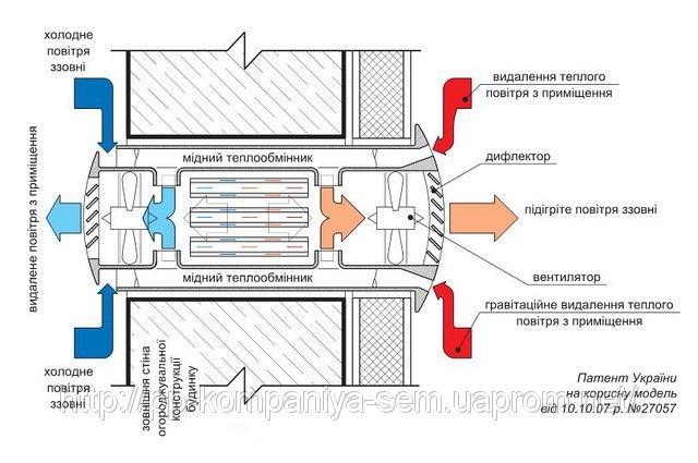

Seymur Опубліковано: 22 січня 2011 Поділитись Опубліковано: 22 січня 2011 Пришел спам - реклама рекуператоровссылка устарела) С удивлением разглядывал, не понимая, как до такого могла додуматься инженерная мысль: точка входа свежего воздуха находится в точке выхода отработанного. У такого устройства КПД будет составлять "ноль целых шишь десятых" процента! Основная масса вновь запущенного воздуха, будет подхватываться потоком отработанного и выноситься обратно на улицу. Активно обновляться воздух будет ТОЛЬКО в районе самого рекуператора. А с внешней стороны будет происходить та же фигня. Воздух в основной своей массе просто "закольцуется". Или я чего-то не понимаю... Посилання на коментар Поділитися на інших сайтах More sharing options...
sla3 Опубліковано: 22 січня 2011 Поділитись Опубліковано: 22 січня 2011 ну почему, два вентилятора (на вход и выход соответственно) выбрасывают воздух дальше от точек забора. Конечно, небольшая часть вернётся обратно. Но и достоинства - лёгкость и стоимость монтажа. Посилання на коментар Поділитися на інших сайтах More sharing options...
Seymur Опубліковано: 22 січня 2011 Автор Поділитись Опубліковано: 22 січня 2011 Та ну! Насколько далеко уйдет струя воздуха во встречном потоке? Или там мощные вентиляторы? Тогда ничего не изменится. Или один из вентиляторов послабее? Это уже маразм. Да и шум будет такой, что уж лучше окна для проветривания открывать! А легкость монтажа - это да. Тока это достоинство целиком нивелируется тем, что устройство не будет выполнять необходимые функции в нужном объеме. Посилання на коментар Поділитися на інших сайтах More sharing options...
sla3 Опубліковано: 22 січня 2011 Поділитись Опубліковано: 22 січня 2011 Потоки разные, вот посмотрите на фото - (ссылка устарела) - выходящий вперёд, входящий с боков. PS Я не специалист, самому хотелось бы услышать отзывы. Посилання на коментар Поділитися на інших сайтах More sharing options...
Seymur Опубліковано: 24 січня 2011 Автор Поділитись Опубліковано: 24 січня 2011 Чего-то у них не клеится. На фото боковые потоки впускные. а на рисунке поясняющем принцип действия - выпускные.:D Это понятно, что потоки разные. И, тем не менее уверен:активная замена воздуха будет только в районе рекуператора. Безусловно, когда вариантов нет, это лучше чем ничего, но при строительстве дома, я бы выбрал другую систему. Посилання на коментар Поділитися на інших сайтах More sharing options...

Владимир Климат Опубліковано: 9 листопада 2011 Поділитись Опубліковано: 9 листопада 2011 Мне тоже некоторые моменты непонятны. Я так понимаю вентиляция происходит следующим образом: вентиляторы (одинаковые по мощности?) из зоны теплообменника выгоняют воздух, создавая там пониженое давление, тем самым обеспечивая приток через переферийные (боковые) щели наружного (свежего) и внутреннего (отработанного) воздуха. На рисунке не понятно каким образом не допускается смешивание приточного и вытяжного воздуха. Если они смешиваются, то какова эффективность самого воздухообмена??? И второй вопрос. Любой вентилятор шумит, какой уровень шума этого рекуператора, если вентиляторы должны выбрасывать довольно таки далеко струю, чтобы не закольцовывался воздухообмен? Посилання на коментар Поділитися на інших сайтах More sharing options...
Владимир Климат Опубліковано: 9 листопада 2011 Поділитись Опубліковано: 9 листопада 2011 Ну как альтернатива форточки - почему бы и нет. Дорогие системы рекуперации - штука прикольная для огромного дома. Для относительно мелкого, учитывая то, что так или иначе есть потребители, которые на рекуператор не посадишь.... Котлы газовые\твердотопливные (нужен приток, выхлоп уходит - в трубу, на которую рекуператор не посадишь), кухня (частички жира - убьют рекуператор), котельная (под вопросом, но по нормативам очень нехорошо) В итоге получится, что много тепла уходит в обход рекуператора. Установив дорогой рекуператор мы рискуем или убить естественную тягу или получить ничтожный КПД из-за того, что воздух из помещения через него не проходит, только приточка. Хотелось бы все-таки узнать, кто-то повелся\купил или все теоретически рассуждают? З.Ы. Думаю\считаю для себя. Учитывая то, что у меня дом до 150кв + газовый котел планируется - задумался о вкладывании денег в дорогую систему. Ищу альтернативы. Полностью с Вами согласен. Тоже считаю, что реально рекуператор эффективен в системах полупромышленной, промышленной вентиляции. Или для больших коттеджей или таунхаусов. Причем, эффективен он не сам по себе, а в комплексе с общим утеплением помещений и хорошо организованным отоплением. Для стандартных квартир, настенные ПВУ с рекуператором - это "дорогая форточка" до -10С, а "дешевые форточки", как правило, не соответствуют заявленным производителем характеристикам. Посилання на коментар Поділитися на інших сайтах More sharing options...
jack-zp Опубліковано: 10 листопада 2011 Поділитись Опубліковано: 10 листопада 2011 Не могли нормального художника нанять а потом рекламу делать Думаю картинку надо читать так: Потоки воздуха в и до теплообменника не перемешиваются. Синий цвет плавно переходит в оранжевый (это забортный воздух нагревается), а красный плавно переходит в голубой(внутренний воздух отдает свое тепло). Все потоки естественно проходят через теплообменник. Меня другое смущает...его длина. Для обычной стены в кирпичном доме на вид длинноват и будет торчать, или чего-то не понял. Посилання на коментар Поділитися на інших сайтах More sharing options...
