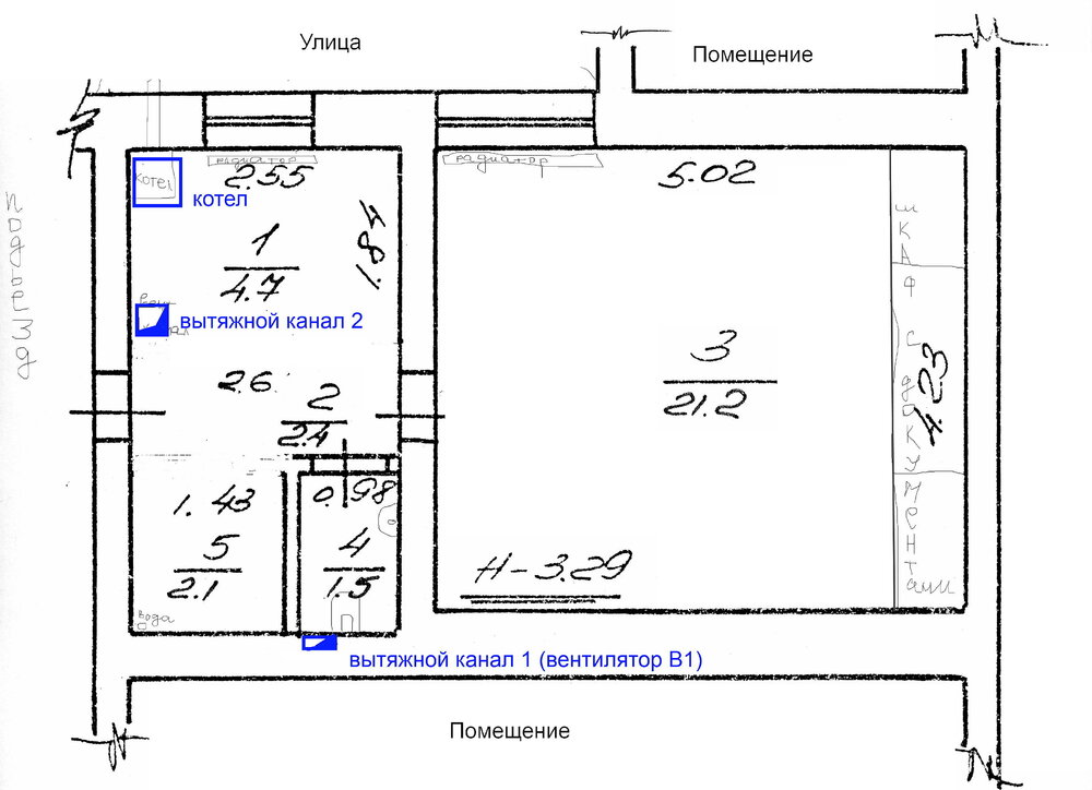

Стена в большой комнате, (по рис. правая), возле которой шкаф, это наружная?
Нет, ета стена не наружная. к ней вплотную пристроен соседний дом.
Наружная у меня только часть стены - от окна в кабинете и до котла в прихожке.
Та стена, в которой входные двери - выходит в подьезд.

Микропроветривание как и клапан поможет только если нормально будет работать вытяжка(вентиляция) Клапан оконный стоит дешевле чем стеновой(и стену ломать не надо) но обязательно должно вытягивать в сан узле хорошо.В противном случае могут замерзнуть клапана из-за обратной тяги. Судя по рисунку вытяжка должна быть только в сан.узле и вставлены клапаны(или микропроветривание) в двух комнатах.
Т.е. эта стенка не является стеной соседнего дома?
Почему я так дотошно допытываюсь,:D счас объясню, хотя может это и не Ваш случай. По логике если соседний дом пристроен к вашему зданию, то у него отдельный фундамент, и между стенами есть какой-то минимальный зазор (шов), соотв. вашу стену можно рассматривать как наружную. Я это все к чему,:). Видел собственными глазами в одном из частных домов как постельное белье в шкафу зимой покрылось плесенью, шкаф у людей стоял у наружной стены. Стена не получала тепла из помещения, конвекция воздуха за шкафом тож была нарушена, следственно стена больше промерзала, со всеми вытекающими, конденсатом и т.д. Проблему решили перестановкой шкафа. А так-как Вы сами написали про нормальную влажность в помещении по гигрометру и повышенную влажность в шкафу, посему посетила такая мысля.:D
Теперь по поводу приточки: окно конечно расположено не совсем удачно, и приточка в районе окна не "зацепит" воздух в районе шкафа, там воздух будет "застаиваться" (сори за сумбур):) но другого варианта к сожалению нет.
На счет оконных или стеновых клапанов решать конечно Вам, я за стеновые, у них производительность больше.:D
Можно прислушаться к совету Chuvak098, дымоход заглушить, и оставить только в/к в с/у, предварительно разобравшись с дверью, чтоб обеспечить переток в с/у.

по порядку.
1. у меня стена получается такая: с моей стороны она моя, а с другой к ней приклеен соседний дом. но есть ли там шов или нет - видеть етого я не могу. если так как говорите вы, то ее можна считать наружной. и возле нее стоит шкаф, на всю стену. если такое возможно, что из-за шкафа стена не програвется и там нарушена конвекция - то очень даже вероятно что у меня такое могло получиться. завтра померяю влажность прямо в шкафу. интересно, что получится.
и если дело в етом - то на сколько нужно передвинуть шкаф? 10 см от стены будет достаточно?
2. на счет приточки - то к сожалению она возможна только из окна (или над окном, как я уже писал). а что же все таки делать с пространством "за шкафом" ? в принципе есть возможность и туда потянуть обогрев от батарей, конечно не сильно хочется, но возможность такая все же существует. может ли ето дать еффект?
хотя очень надеюсь что проблема не сидит так глубоко.
3. а теперь про дымоход: а зачем его глушить? чем он мешает? по нормам возле котла должен быть вентканал, вот я его и оставил там. правда он никакой вентиляции то и не дает. но и закрыть его наглухо както не фонтан получается. газовщики возникать будут.
4. и еще: у меня дымоход дует как угорелый, а в с/у как-то не сильно заметно. каким образом можна проверить вент. канал, расположенный в потолке? только сигаретой? или можно как-то бумажкой?
Все правильно, у дымохода сечение больше, вот в него и тянет , воздуху в бОльшую дырку легче протолкнуться.:D
Проверить в/к можно узкой полоской туалетной бумаги.

По-моему, за спинкой шкафа стена более тонкая чем другие или не хватает теплоизоляции этой стены. Отодвиньте шкаф на 15-20 см и посмотрите, если не поможет - утепляйте стену. У нас в кв-ре один угол был холодным, мы его обшили 2см ЭППС изнутри - стало лучше.
да вот переставить не очень-то интерьер позволяет.
отодвинуть на 10 см в принципе можна.
и еще у меня вопрос - если все ето так как мы говорим, типа холодная стена и т.д., из за етого сырость в шкафу, то стена должна каким то образом себя проявлять что она холодная, или никак? ну не буду же я градусником все стены мерять чтоб знать, под какую из них шкаф поставить. :rolleyes:
Для начала рукой пощупайте - а градусник называется бесконтактный термометр. Стандартная ситуация для владельцев домов.
Serg9
Сделайте вентиляцию в санузле(ну и клапаны в окна) и шкаф двигать не прийдется)))
