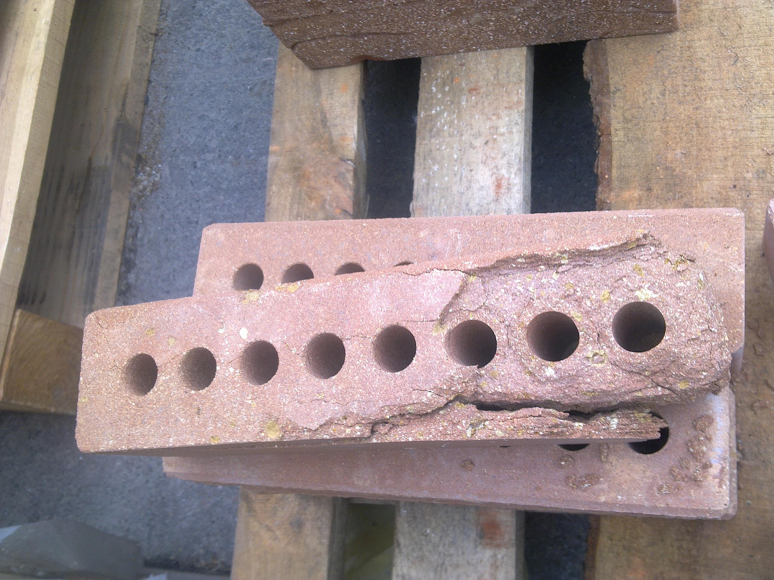

Вот тоже видел очень "хорошего" качества кирпич правда жаль как называется не запомнил. Может, вы продавцы кирпича, скажете, что это за (даже не знаю как это назвать) изделие :-)??? И кто производит ЭТО???.
Не путайте праведное с грешным!
Я хоть и не продавец кирпича, но вам скажу, что на фото - кирпич "американка", сделанный по технологии гиперпрессования.
Кирпич гиперпрессованием делают во множестве форматов, один из распространённых - одно- или двухтычковые "скала".
А клинкерный кирпич - это кирпич из смеси глины и песка и обязательно обожжённый в печи при Т= 1100-1200 *С (примерно), в отличие от гиперпрессованного, который вообще не обжигают.

Толи Литос,толи Фагот! Однозначно это не клинкер

Это Литос))))) По пустотам узнала!!! Но Литос хорошо продается на заборы...вышесказанно, этот кирпич изготовлен по методу гиперпресования, по этому мы видим отслаивание при ударе....На выходных была в Епицентре, видела такой кирпичик, спрсила у консультанта что с ним случилось-ответил что уронили....
Это нормальное явление для гиперпреса.
Поверьте, и на такой кирпич есть свой потребитель, мы в год продаем более 4 000 000 шт.

Как говорится, на каждый ржавый гвоздь - найдется свой покупатель. И то, что вы продаете более 4 000 000 штук этого Литоса вас не красит. А мне говорит только о том, что наш народ еще не скоро будет смотреть и узнавать информацию о товаре, который приобретает. Кирпич при ударе не только рядовой из глины, но и гипперпрес должен разбиваться на куски, а не отслаиваться.
P.S. Например у Таврии после 50 000 км пробега все отпадает, а у Мерседеса все остается на своих местах.

Так я ж и не утверждал, что это клинкер :) Вот Polya20722 открыла тайну, что это Литос.

Это не тайна!!!! Я думаю что многие из продавцов имели представление о кирпиче на фото.
Кирпич глиняный на самом деле разбивается на куски, но гиперпрес-на слои!!!!!!
Для эксперимента приезжайте ко мне в офис-дам вам один такой кирпичик, попробуете его разбить, расколоть, разломать!!! марка прочности 250, почти как клинкер.
Так что на счет "ржавый или не ржавый" будем спорить после эксперимента.
