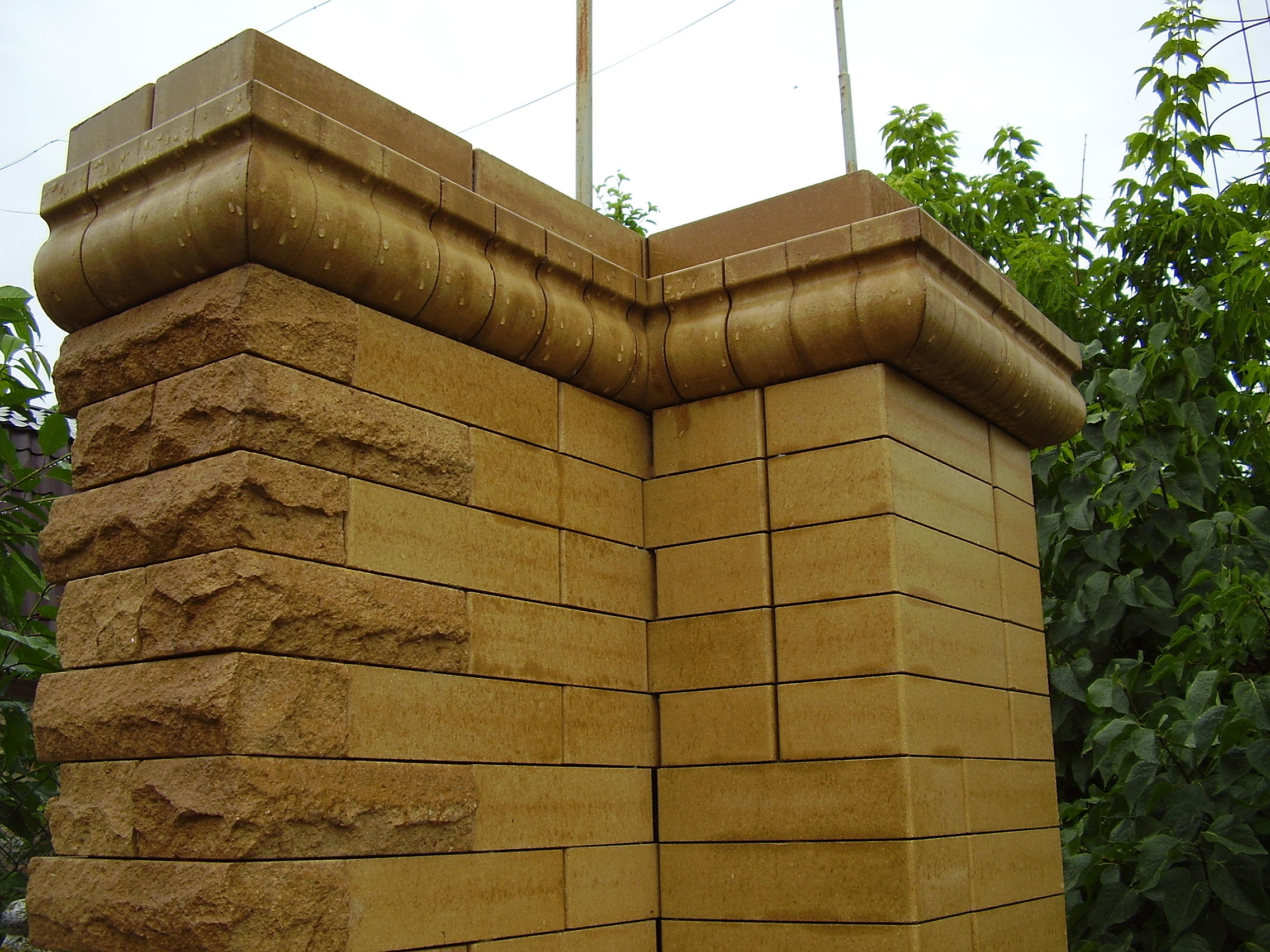

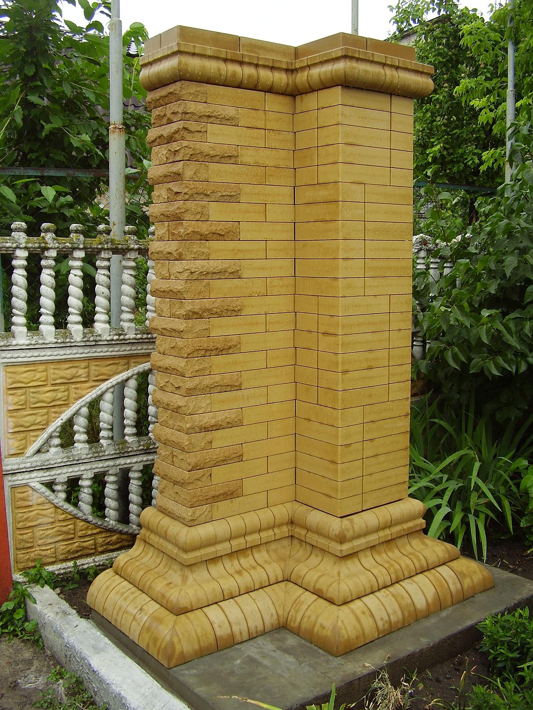

ТОЛЬКО ЧТО ПРОШЕЛ ПОЛУЧАСОВОЙ ЛИВЕНЬ.
РЕКЛАМНАЯ КОЛОННА ЛИТОС .
СТОИТ С МАЯ 2010 ГОДА.
ПОКРЫТА 2 РАЗА ФАСАДОМ.

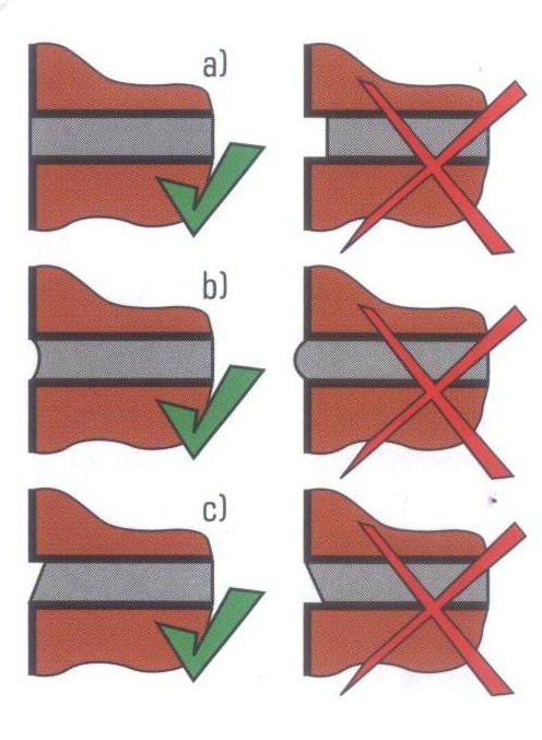

Когда будете делать кладку смотрите , чтобы в щели не попадала вода, для этого накрывайте последний ряд после работы. И шов не делайте утопленным , он должен быть в один уровень с кирпичем. Основная причина из-за попадания воды в щелевидные отверстия кирпича. А из Керамейи построено очень много заборов, не переживайте , главное чтобы технология кладки соблюдалась.
Есть 2 нюанса:
1. Большая часть рабочих не умеет или НЕ ХОЧЕТ ложить кирпич в полный шов.
2. Клинкер имеет низкое водопоглощение, что является безусловным плюсом в морозостойкости, но минусом в кладке - кладка клинкера(если это настоящий клинкер) занимает на порядок больше времени - раствор не сохнет быстро, "плывет".

ДА - смеси проверялись ( тем более КЕРАМЕЙЯ рекомендует Ф.....Д ) - просто добавь воды - самое главное - НЕ МНОГО . сколько - а вот все зависит от мастера - примерно как на картинке kerameya.com.ua/index.php?option=com_content&view=article&id=156&Itemid=38&lang=uk
по 1-му пункту - только класс "мастера"
