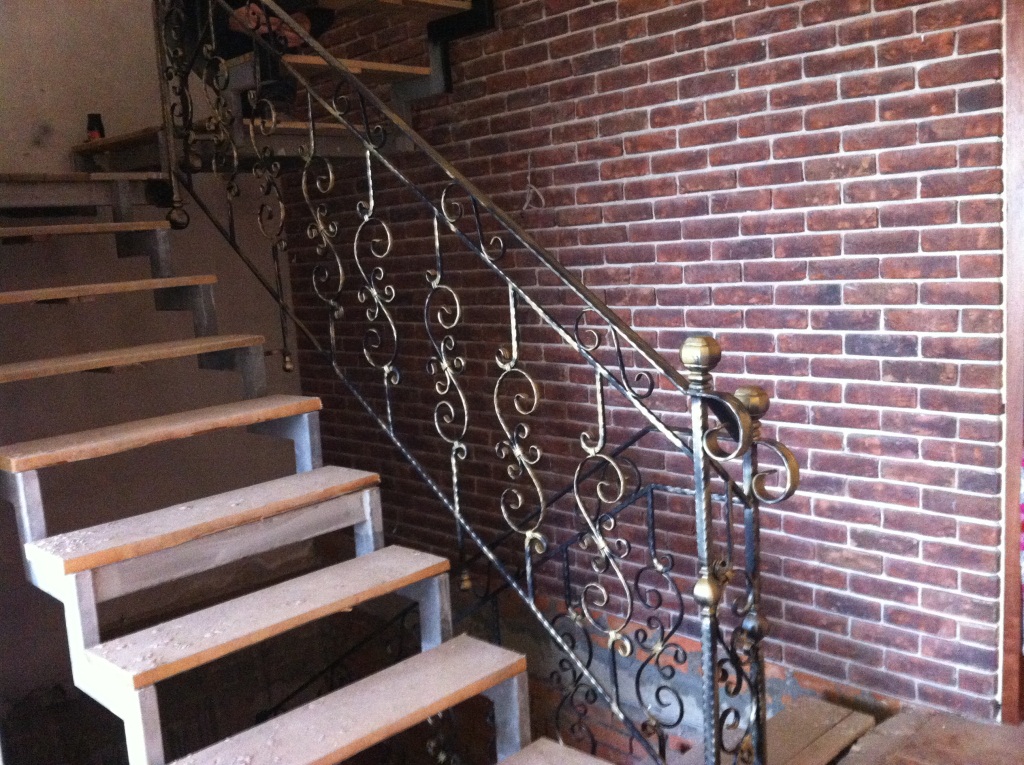

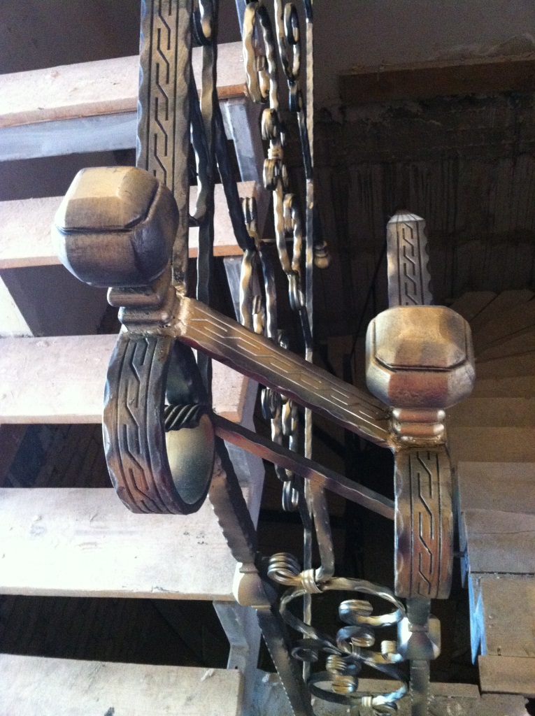

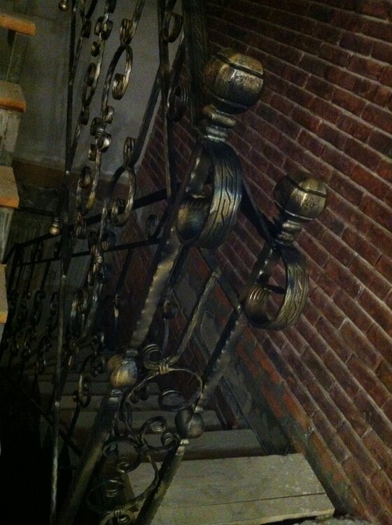

Вернёмся к творчеству! СЕгодня чудесный день, я рискнула и провела эксперимент который в отличии от рыбьего хвоста оказался очень удачным! Извините за пафос всего вышесказанного,но я покрасила перила лестницы и это хорошо! Риск был всё испортить, и пришлось сначала изгадить четыре фасадных фонаря композитовской краской для металла чтобы понять на лестницу такое не годится и купила себе вот такой набор arluma.ru/catalog/rust-oleum/american-accents/american-accents_2.html в практикере (цена 189грн) его практически хватило на 10,5 м\пог перилл. В общем схема нанесения простая, сначала из балончика забрызгиваем золотом те места, где нам хочется чтоб блестело (так как я сорока, мне хочется чтоб блестело везде :lol:) потом идём штукатурим стенку, кормим детей и катаем их в машине чтоб заснули (если детей нет или они уже выросли и отказываются днём спать, заменяем это время чем нибудь другим), после этого возвращаемся к нашему металу, одеваем перчатки и берём вторую баночку с патиной чёрно-серого цвета, специальной мочалочкой на ручке красим этой какой сверху золота, а потом берём колючую мочалку из этого-же набора и растираем (на мой взгляд её было мало и я ещё взяла губку для мытья посуды) Испортить невозможно, как ни делаешь - всё красиво, всё по-авторски. Выкладываю фото с этапами процесса, сначала чистое золото(фото 1,2), потом патина (фото3)
Если честно то с этим набором я могла бы со временем стать фальшивомонетчиком, лжеархеологом или реконтруктором рыцарских доспехов :D

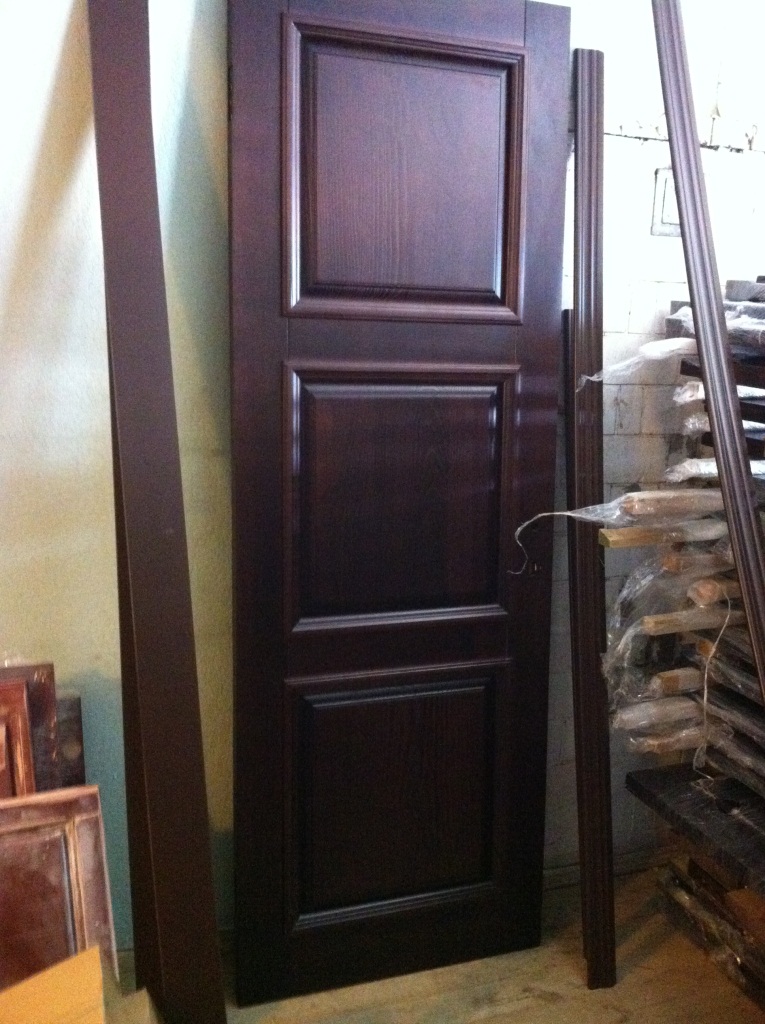

Повезло купить двери в подвал, массив ясеня, тот же производитель что делал мою кухню, я конечно счастлива аж прыгаю, 2500грн за дверь, жалела дико что на весь дом двери закуплены, так бы на шару такая красота стояла б... Ну ничего, сделаю себе паб в подвале как и собиралась, там от таких дверей только дизайн улучшится. фото1

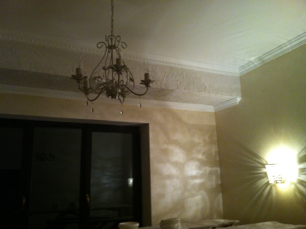

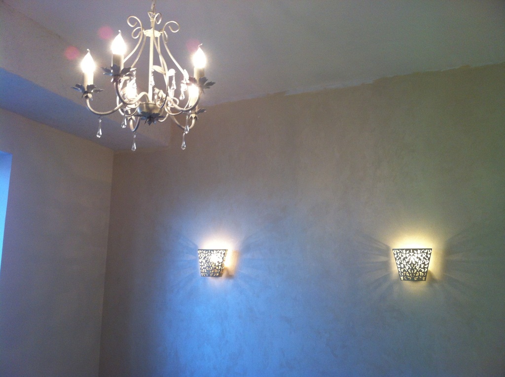

Мои электрики в перерывах между заказчиками забегают ко мне развесить накопившиеся люстры :)фото2

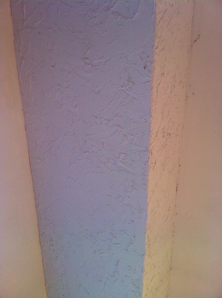

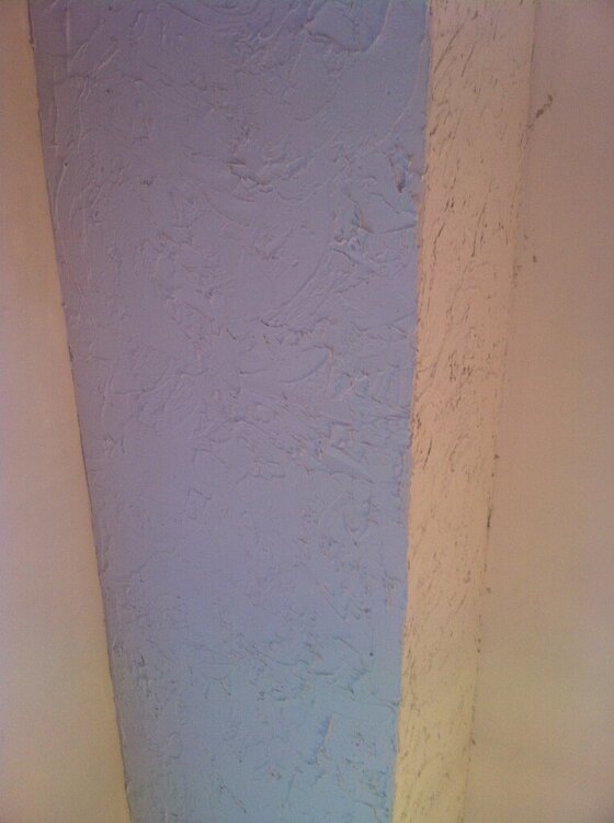

оштукатурила несущую балку колизеем, такая вонь акриловая стояла на всё комнату, что под конец работы у меня бронхиальный аллергический кашель начался, сегодня уже не воняло и есть надежда что закрыв это тонированным глянцевым лаком я вреда в открытом доступе не получу. фото3

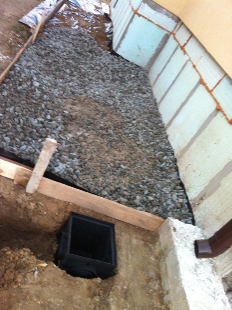

Муж взялся за отмостку, пока это плёнка и щебень, бетоном зальём только площадку для машины. Раскидываем ливнеприёмники. фото4

А какую пленку вы клали под щебень в отмостке, планирую также сделать себе отмостку.
Проходили виброплитой основание отмостки?
И у вас под ступенькой возле водостока есть фундамент, или вы выпускали арматуру из цоколя и связывали ступень с ней?
Важный вопрос по заливке бетоном, меня мучает вопрос, как красиво залить эту площадку. Пришел к таким выводам, основание залить обычным бетоном с армировкой, и до застывания этого слоя залить слой бетона из белого цемента (возможно+красители), с деформационным швом в виде больших плит с белой затиркой его. Заливать все сразу белым цементом дорого. Но как достич качества верхнего слоя без высолов и чтобы был красивый цвет... шлифовать его потом или нет?
Вы еще не задавались этими вопросами, не искали ответов на них?
Я платила за куб фирме которая мне строила, а уже как они договаривались с рабочими меня не волновало :) по-поводу цвета бетона, то мне все равно, я буду закрывать его облицовкой. Пленка из эпика, самая плотная за 20 грн м/кв, землю не трамбовала, она там уже лежит полтора года и дождевая вода сделала свое дело :)
Ольгамка, у тебя просто очумелые ручки! Когда показывала фотки лестницы на телефоне не были видно твоего шедевра! :) Красота то какая! :Rose:

Ольгама. а почему перила железные? Комфортнее было бы поверх -- дерево? Прикосновение к дереву теплее прикосновения к железу... Но в любом случае, получилось очень красиво! Переквалифицируйтесь на дизайнера интерьеров:):rolleyes:

Чтоб как-то скрасить ветку выложу свою балку на которой я крепко передышала акрила, ну и багет вокруг неё как рамочка и красивое окончание на углах - это задумка и воплощение моего плиточника Василия:razz:

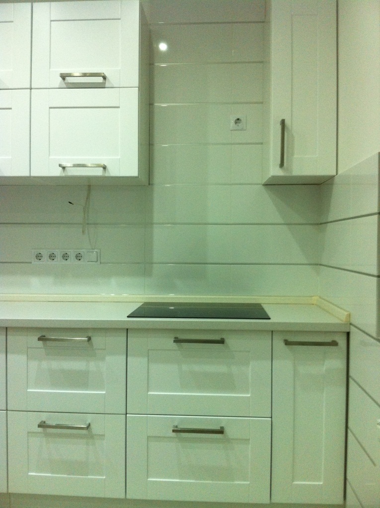

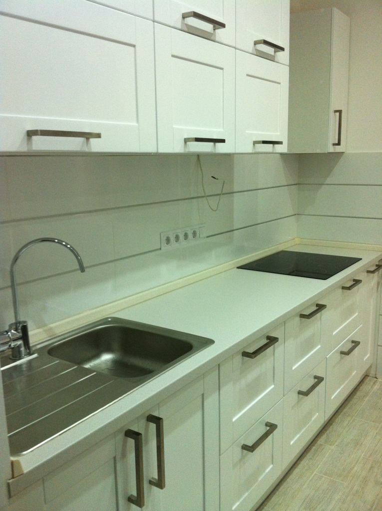

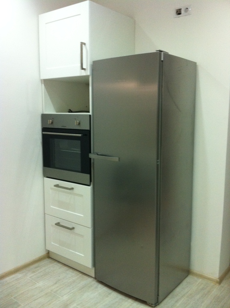

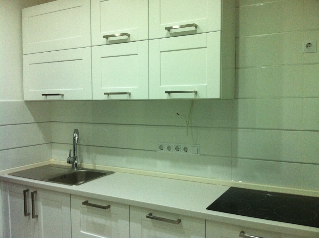

Хочу сказать Ольгамке большущее Спасибо!! :Rose:Очень долго была в поисках кухни под заказ. Она у меня хоть и маленькая, но требования у меня большие :) Настолько естественно вписалась, что такое ощущение, что всю жизнь тут стоит! Ребята молодцы, все сделали красиво, быстро и качественно. Выполнили в срок, очень внимательное отношение, голову долго им морочила.) Сборщики тоже понравились, толковые и аккуратные (убрали всё после себя), по цене получилось дешевле, чем где либо я смотрела и искала.
Мы с Ольгамкой посмотрели на свои кухни, каждая в восторге от собственной и поняли, что о вкусах не спорят :) У нее чистая классика, у меня типо hi-tech))

Rudirena,
а из чего фасады?
Фасад из МДФ, крашеный, столешница Егер
