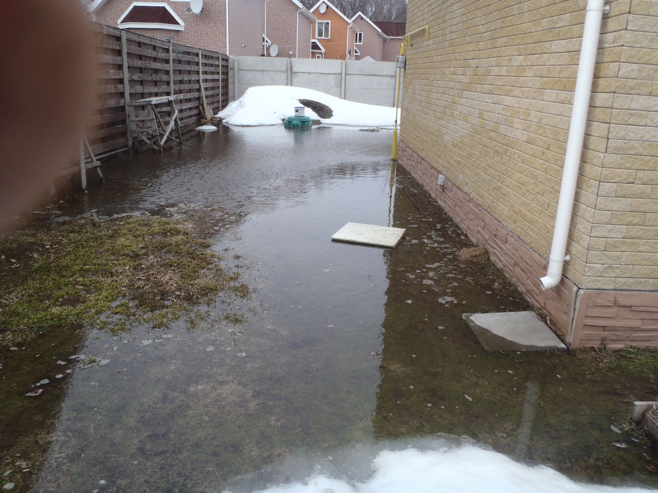

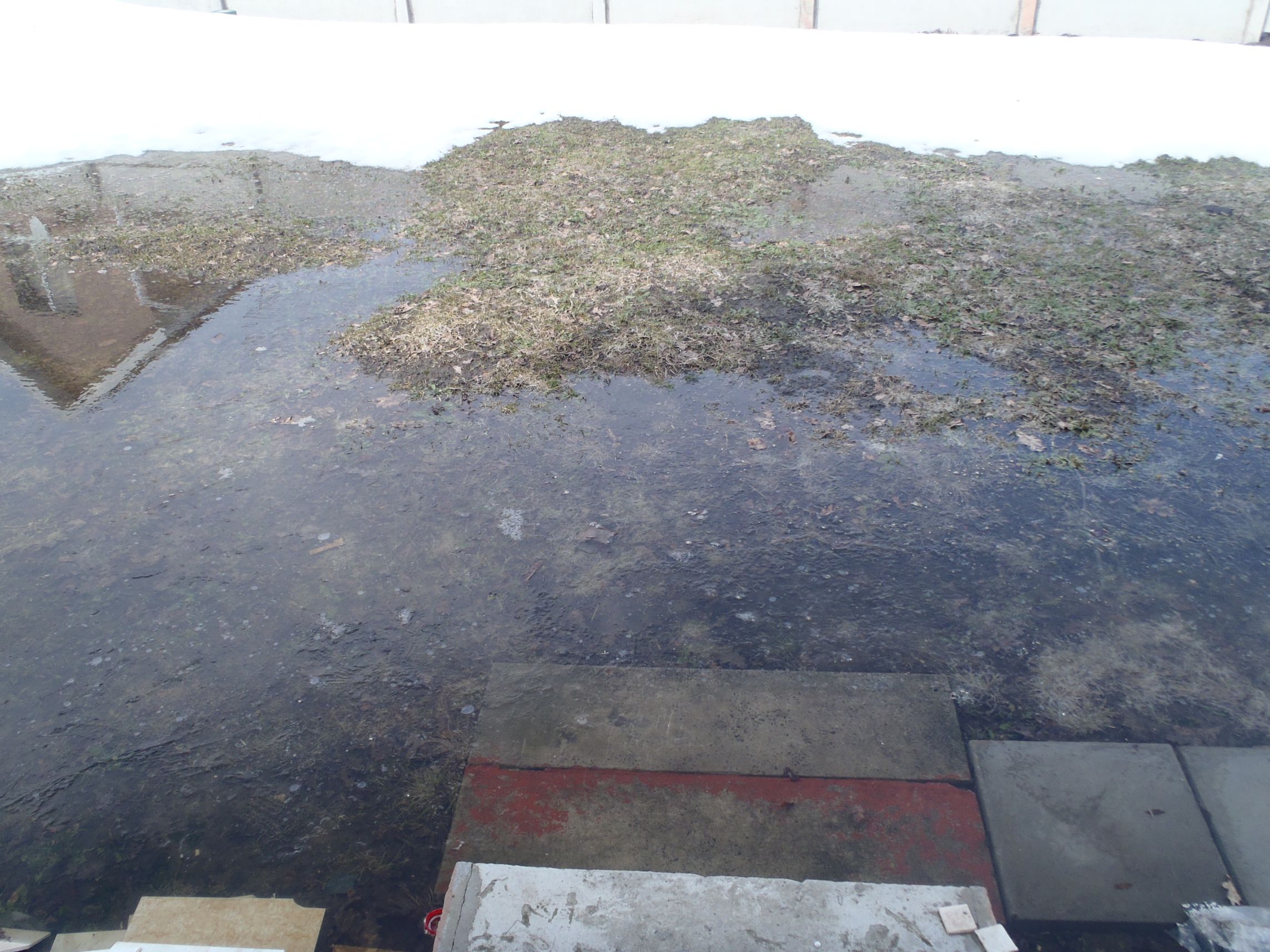

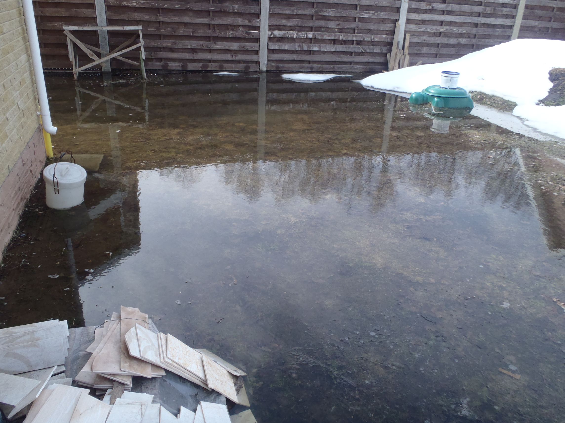

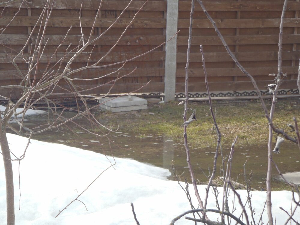

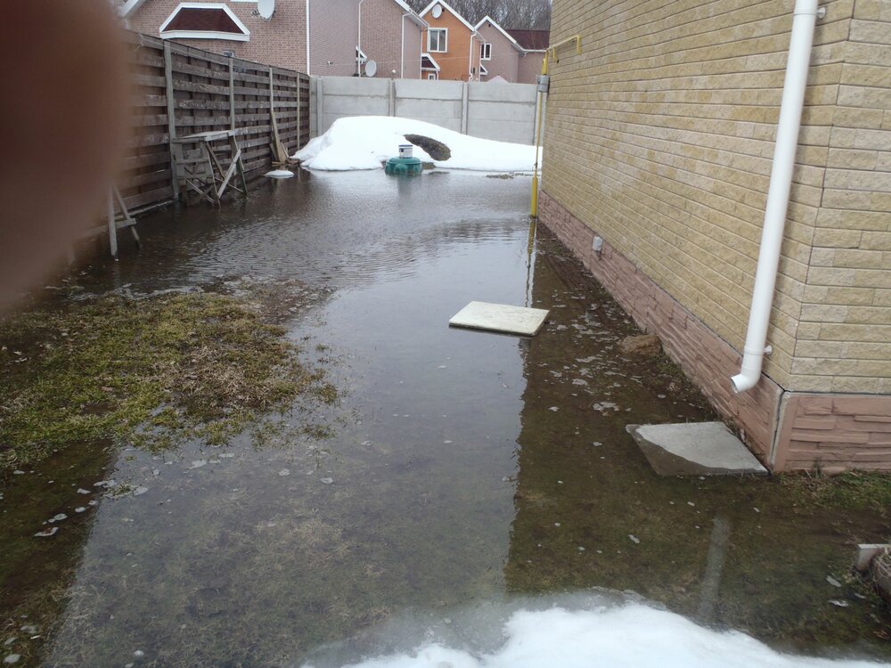

Был в Берёзовке сегодня. Затопило не хило, весь двор залит водой 15-20 см глубиной, выгребные ямы, лёд сверху. Жесть полная, наверно чем-то откачать надо.

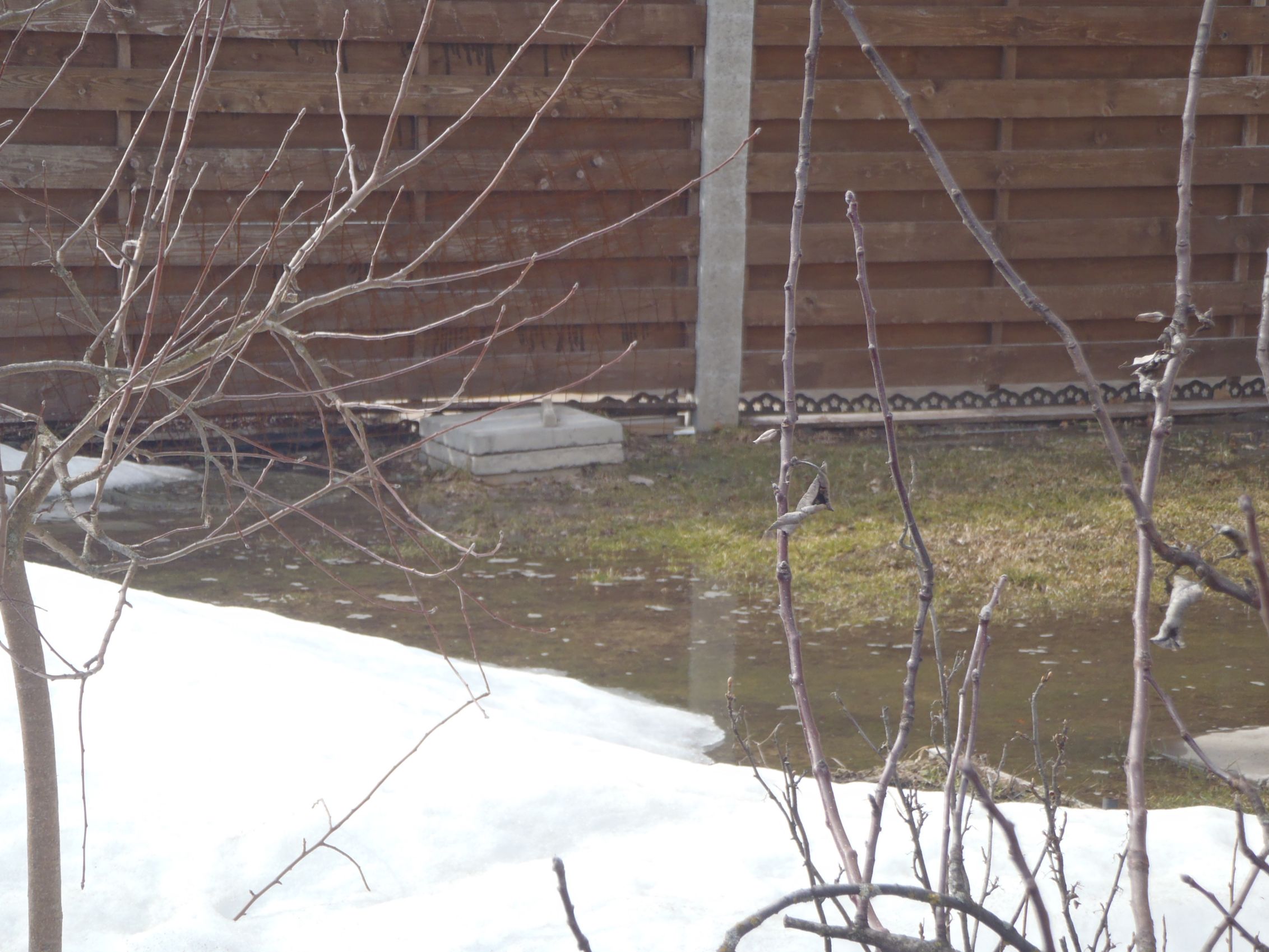

я откачивала обычным насосом - когда не было скважины у соседей из колодца воду брали :D наверное придется и септик выкачать: вода в обеих ямах до трубы перелива..... у соседей вода в колодцах поднялась на два метра...
Валя, а на какой глубине у нас сейчас грунтовые воды, не замеряли? Может это все-таки талая вода, натекшая с поверхности?
это именно талая вода, может и грунтовые поднялись.... недели три назад проверяла приямок - воды не было, сухо.... а последний снежок и потепление внесли свои коррективы :( Вода в принципе в грунт уходит быстро, на поверхности не держится, у Вас даже сухо на участке.... дорогу развезло (где щебнем не подсыпали) - я проехать не смогла, и не только я :(
В нас (Мотижин) в криниці вода на 4 (!) кільця піднялася вверх, тепер 7 кілець води. Значить все-таки грунтові води...
valya_bes, Валя, а у нас на участке уже болото, не видели случайно?

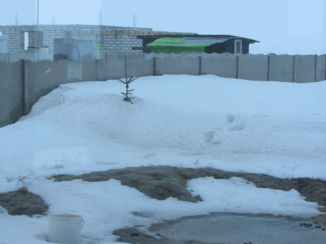

у нас болота практически нигде нет, на Вашем участке в том числе, немного на дороге вода стоит, там где лед держится.... а на участках, как и на всем поле снега много.... так что вода постепенно в грунт уходит в процессе таяния ... у Вашего ближайшего соседа вода увеличилась в колодце на два кольца....
у меня например снег вот так выглядит (забор 1,5 метра, так намело - вокруг дома снега нет, а по периметру - метровые сугробы :D)
