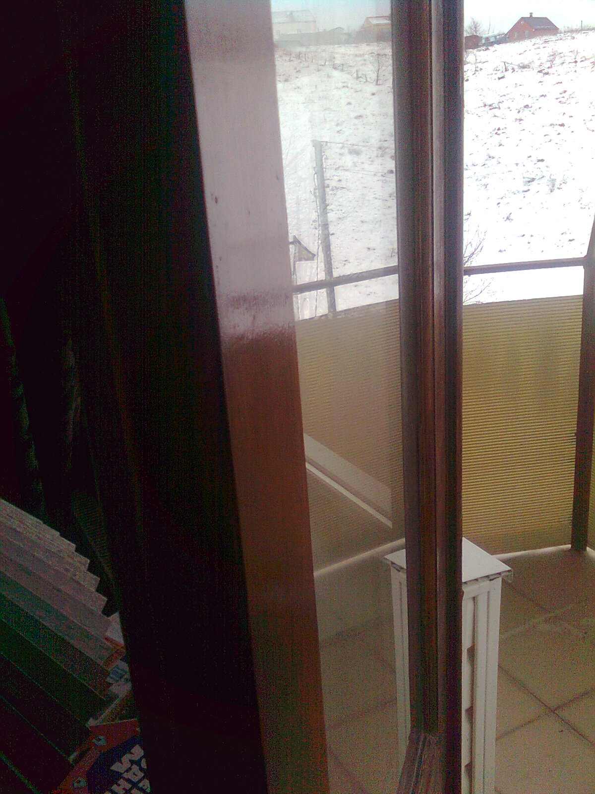

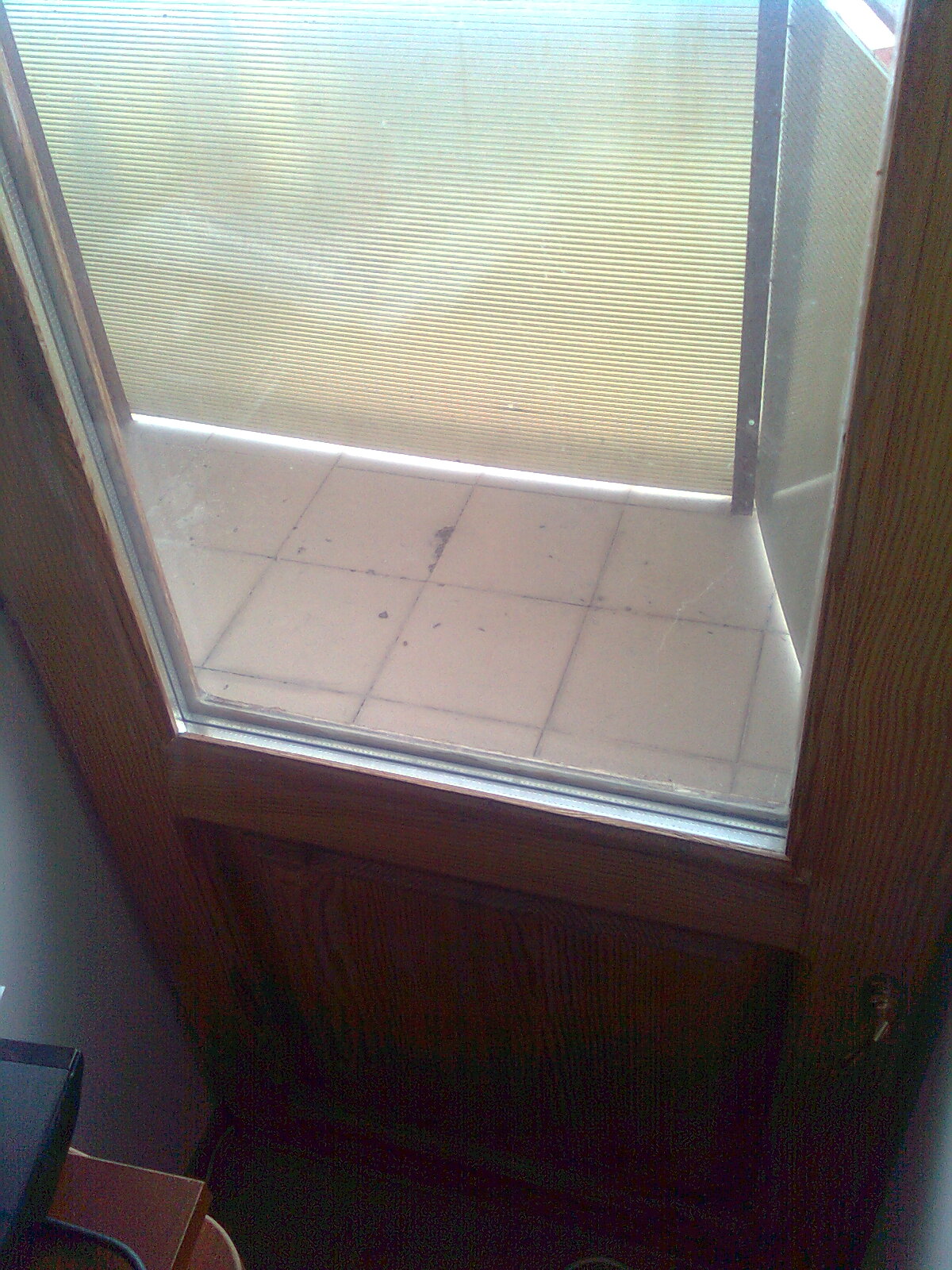

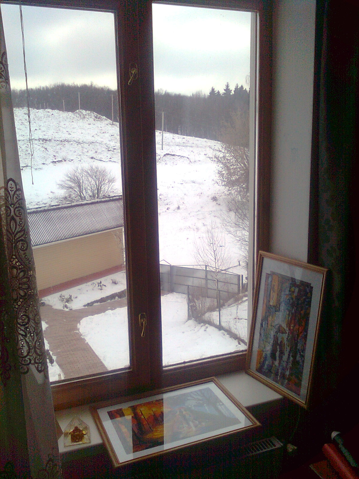

Окна - надо думать, эконом-профиль вариант просто фигня, что если купить только стеклопакет и 3-е стекло и пойти в столярку, цена будет не намного выше, но и качественней теплоизоляция!!! не надо совмещать раму в 15-20 см шириной (цена меньше), и больше тепло/шумоизоляционный слой воздуха!!!
И опять я двумя руками ЗА!
Скажу больше: в моем доме такие окна уже стОят. С 2005го года.
Стеклопакеты в деревянной раме. Делались в столярке по моим чертежам: клееный брус, толщина рамы 70мм. Сосна.
После моего заказа столярка перешла на изготовление таких окон, именуя их своим ноу-хау. Через два года я прислал к ним клиента на такие-же окна, как сделали мне, так ему объявили тройную цену, - чуть-ли не как за евроокна!

Сфоткайте ваши окна посмотреть охота :)
Пожалуйста:
Удачи!
