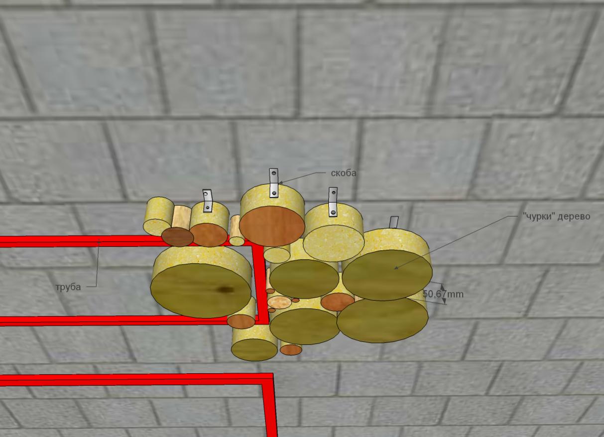

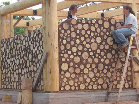

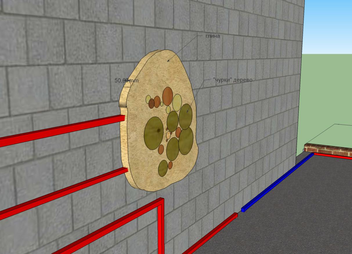

termOS Опубліковано: 6 квітня 2013 Поділитись Опубліковано: 6 квітня 2013 в гостиной "голая"(перегородочная)стена из П\Б ...пришла идея сделать ее теплой и "стильной"(как на фото),применив для отделки "чурки"(шайбы поперечного разреза дерева 50мм) и глину вопрос к тем,кто работал с глиной; -какая именно должна быть глина -где ее искать -нужно ли,при слое 50мм добавлять "фибру" -не будет ли "конфликтного" расширения глины при прогреве трубой (до 50-60 градусов),которая "петляет"между деревянными шайбами.. ..."чурки"думаю напилять из ольхи (плохо что нет больших диаметров, как у дуба,например) если у кого то есть "мнение" по поводу другой породы дерева,буду благодарен обоснованию... Посилання на коментар Поділитися на інших сайтах More sharing options...

Jurec Опубліковано: 6 квітня 2013 Поділитись Опубліковано: 6 квітня 2013 вопрос к тем,кто работал с глиной; -1) какая именно должна быть глина -2) где ее искать -3) нужно ли,при слое 50мм добавлять "фибру" -4) не будет ли "конфликтного" расширения глины при прогреве трубой (до 50-60 градусов),которая "петляет"между деревянными шайбами.. Вот в теме про глину и саманы много инфы www.stroimdom.com.ua/forum/showthread.php?t=13184&page=76 Если вкратце: 1) Главное нужной жирности глина. Отощать её песком. 2) Смотря какой объём, можно покупать дорого в мешках, можно накопать в огороде. 3) Фибру добавить желательно полюбэ. В роли фибры сечка соломы, битая по 1-2 см длиной. А финишный слой можно без фибры тоненький и шлифануть, чётко будет. 4) На сколько сильной будет "конфликт" расширений сложно сказать и просчитать, и как решит эту проблему фибровка глины тоже сложно. Это так в общих чертах. Глина очень сложный материал, если хотите просчитать/сделать, то желательно почитать книг на тему саманов и глины. "Глинобетон" Минке, "Дом из самана. Философия и практика" для начала. Тоже думаю про тёплые стены в глиняной штукатурке. Такая себе грубка в каждой комнате. Все тёплые предметы излучают тепло определённой частоты. Глина излучает на частоте близкой с челевеческим организмом, поэтому это ещё и лечебное тепло. 2 Посилання на коментар Поділитися на інших сайтах More sharing options...

Sinus7777 Опубліковано: 7 квітня 2013 Поділитись Опубліковано: 7 квітня 2013 Сама идея делать внутренние перегородки по технологии "глиночурки" замечательная, давно её в уме держу. Наружние стены не очень надёжно - продуваемость высокая, на границе полена и раствора будут микрощели. Если только с наружней штукатуркой, а внутри будет замечательно красивая стена, но тогда нарушается принцип нарастания паропроницаемости изнутри к наружнему. Отсюда вывод эта технология больше всего подходит к внутренним стенам и малым постройкам (беседкам, сараям, летним кухням и т.д.) А что касается идее облицовки выссказанной termOS, в этом виде воплощение будет очень трудоёмким. Огромное количество уголков и дюбелей - дорого и долго. Может тогда есть смысл удлиннить спилы до 10-15 см., что-бы отделка была самонесущей. При этом конечно нужно будет дюбелить стену и по дюбелям укреплять проволочные связи расположенные в растворе глиночурки. И там же в толще раствора прокладывать отопительную трубу. Но процесс будет муторным. Тепловое расширение, мне кажется будет не опасным. Глина при высыхании, всё равно будет усаживаться и между раствором и трубкой образуется небольшой зазор. К тому-же глина пластична, только раствор нужно будет делать насыщеным соломенной сечкой. 1 Посилання на коментар Поділитися на інших сайтах More sharing options...
AndyAntonov Опубліковано: 8 квітня 2013 Поділитись Опубліковано: 8 квітня 2013 теплая "дышащая"стена Чёй-та меня сомнения берут: потрещит эта стена сквозными щелями, и очень быстро. ЕМНИМС, была даже отдельная тема по глиночурке. 1 Посилання на коментар Поділитися на інших сайтах More sharing options...

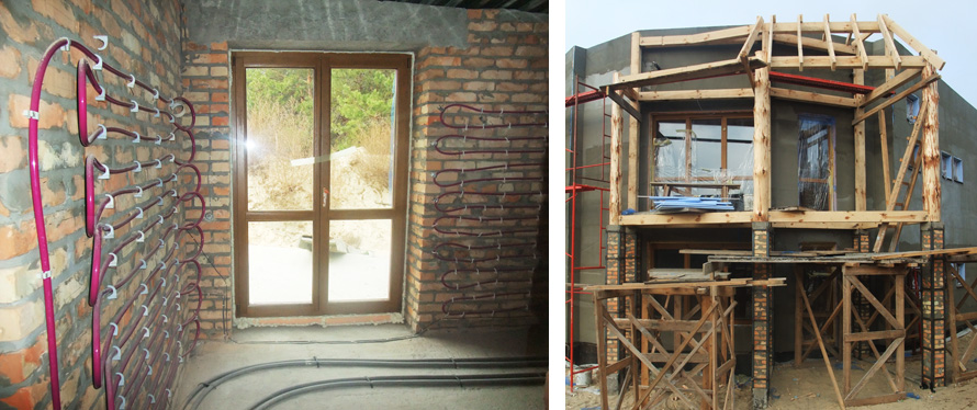

АлексМарт Опубліковано: 10 квітня 2013 Поділитись Опубліковано: 10 квітня 2013 Согласен со многими моментами но не со всеми. По теплому полу ходить хочется босиком и перепад температур чувствуется. это не есть гуд. но для компенсации тепло потерь под холодными стенами уплотняется шаг трубы. Таким образом мы увеличиваем количество подводимого тепла чем компенсируем тепло потери при этом температура пола остается одинаковой. Да заранее отвечаю на ваш вопрос это удорожает решение, но ТП в данном контексте есть комфортный элемент а не основной отопительный элемент дома. И вам и только вам решать насколько качественно вы хотите этим комфортом пользоваться. с уважением... Читал на каком-то форуме, что теплый пол не есть ГУД. Почему наши предки были здоровее нас? Потому, что босиком ходили и по улице и по дому, на крайняк - лапти. Холодный пол (если это не плитка конечно) - это наш иммунитет! Теплый пол не рекомендуется укладывать по всей площади, а тем более делать его как основной источник тепла. Коридор, туалет, ванная - это помещения, в которых должно быть немного теплее или наличие плитки на полу. Одно следствие другого. Так я и сделал себе! Кто против? Посилання на коментар Поділитися на інших сайтах More sharing options...
