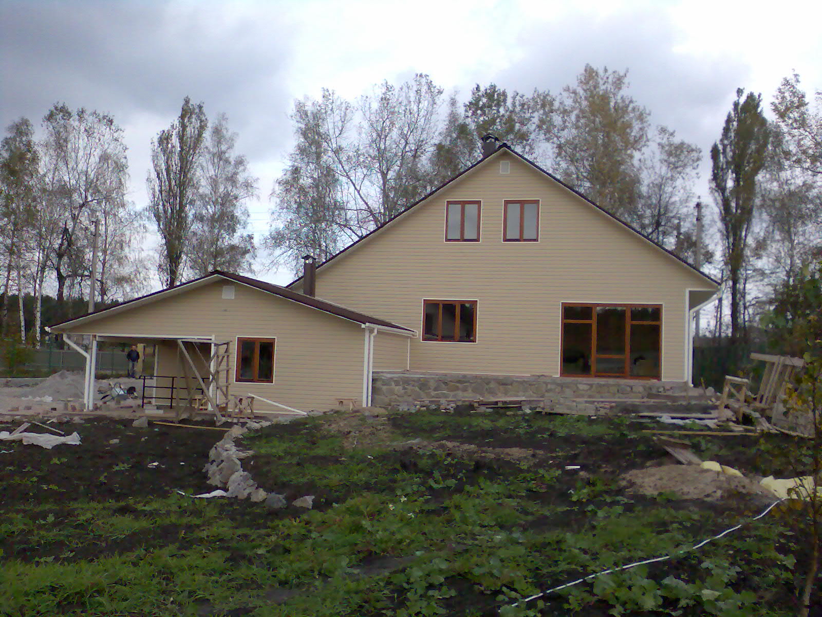

Этот каркасник с двумя гаражами и банькой мы сдали "под ключ" (+ заборы-дорожки) за 185 дней.
Само возведение каркаса с фундаментом ДО внутренней отделки заняло 2 месяца.

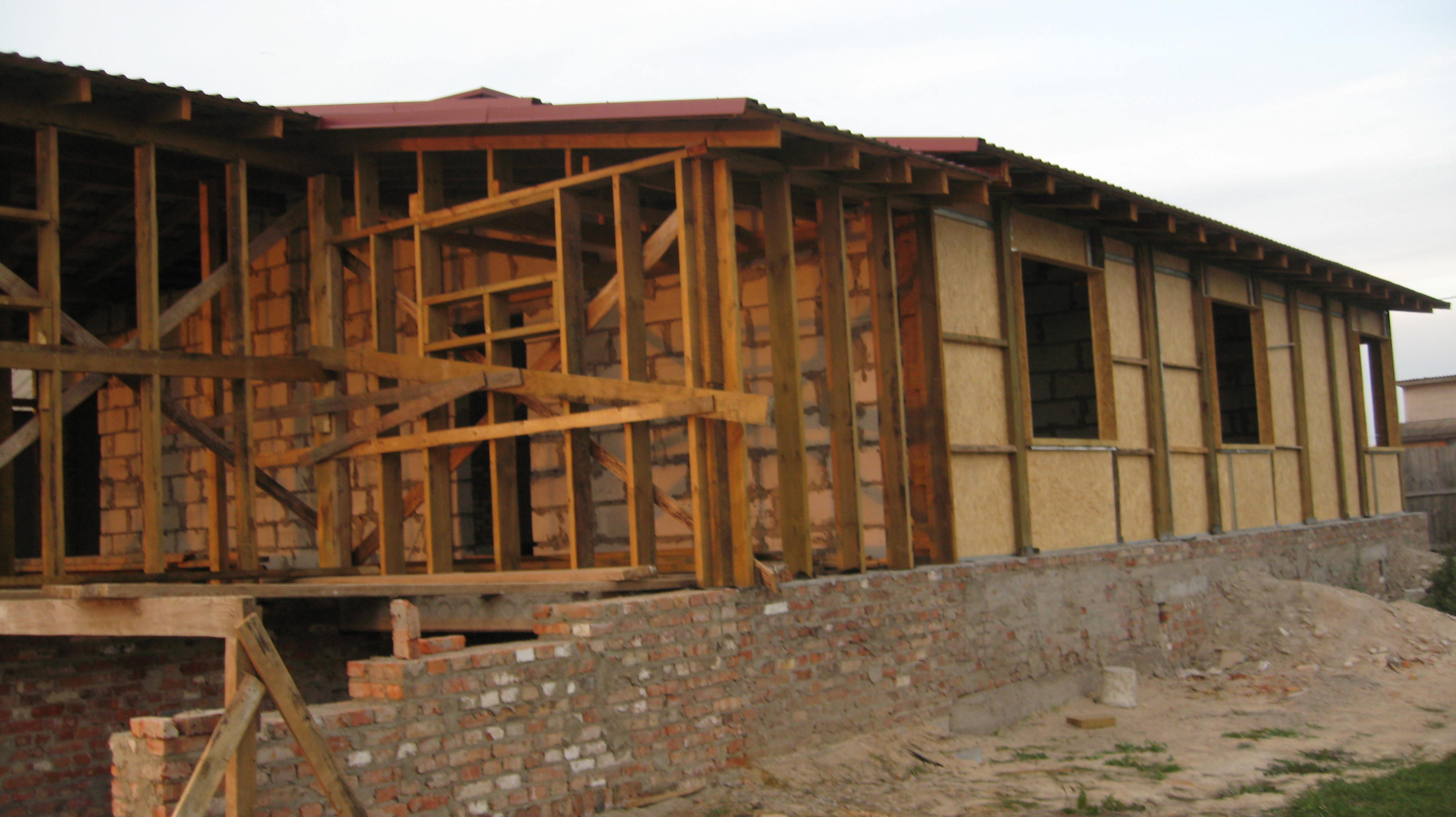

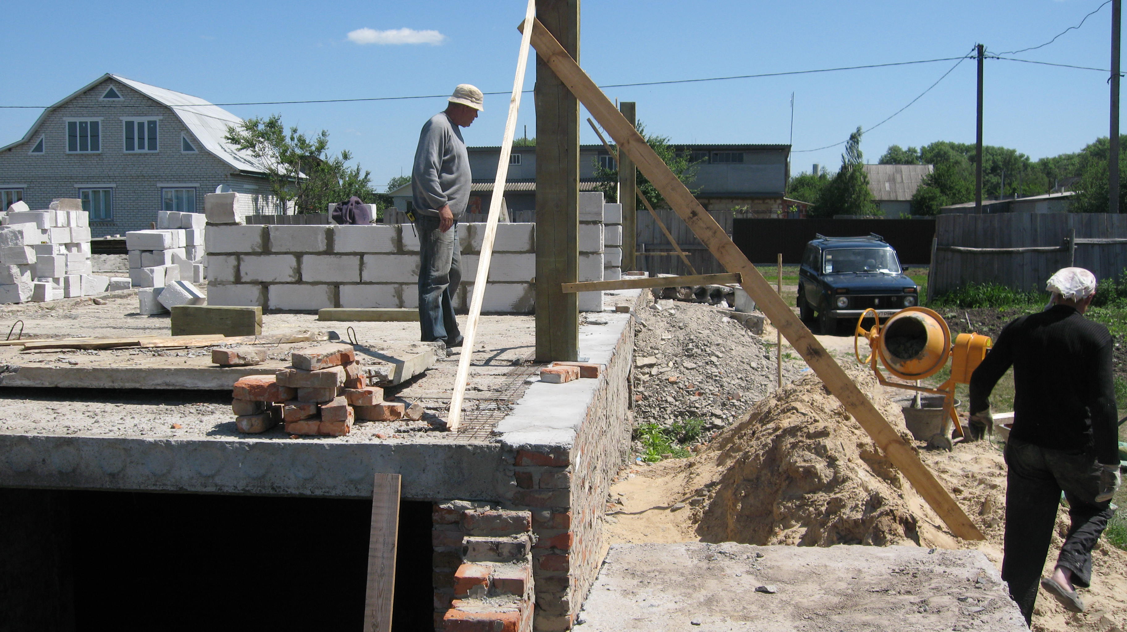

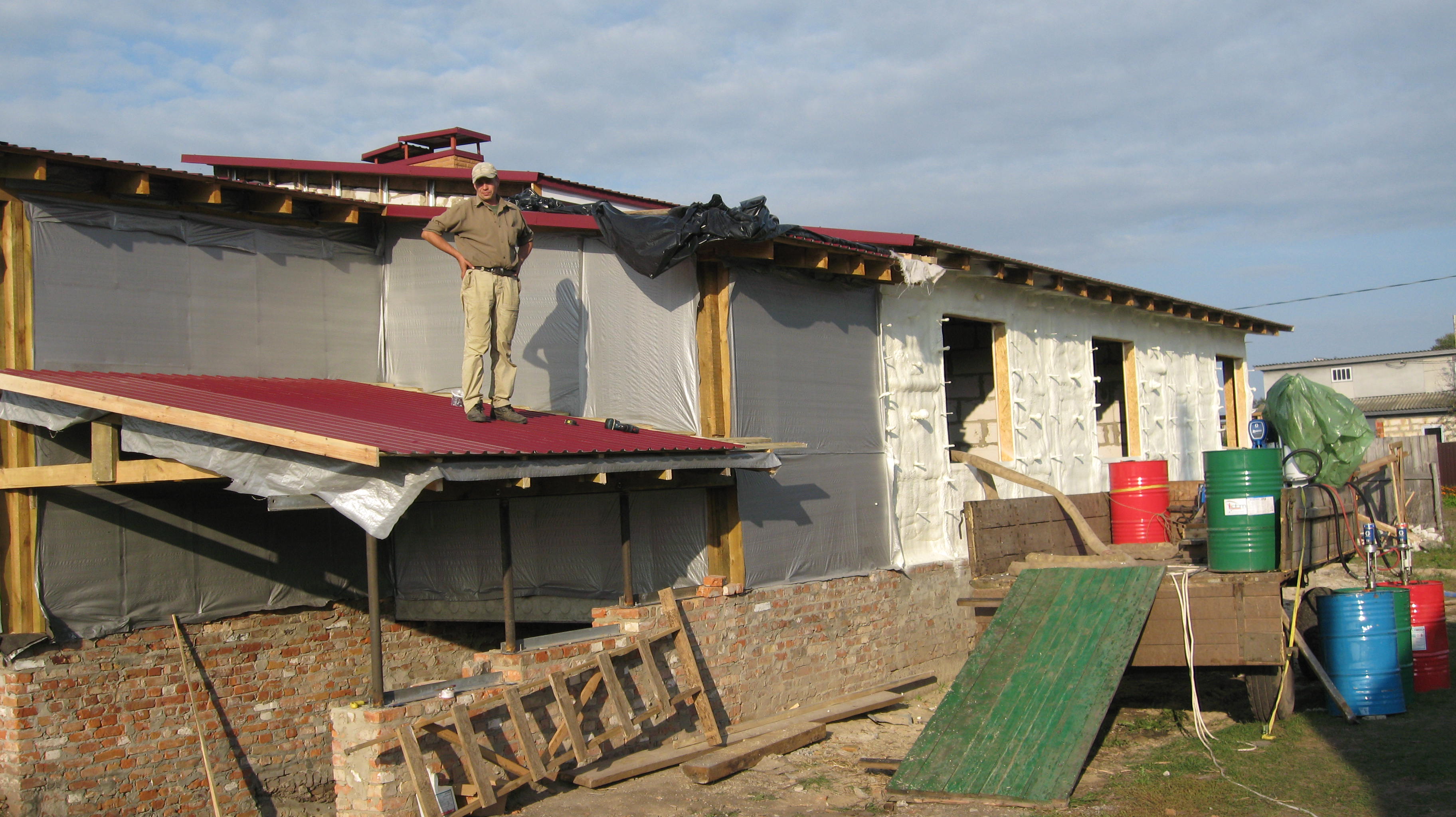

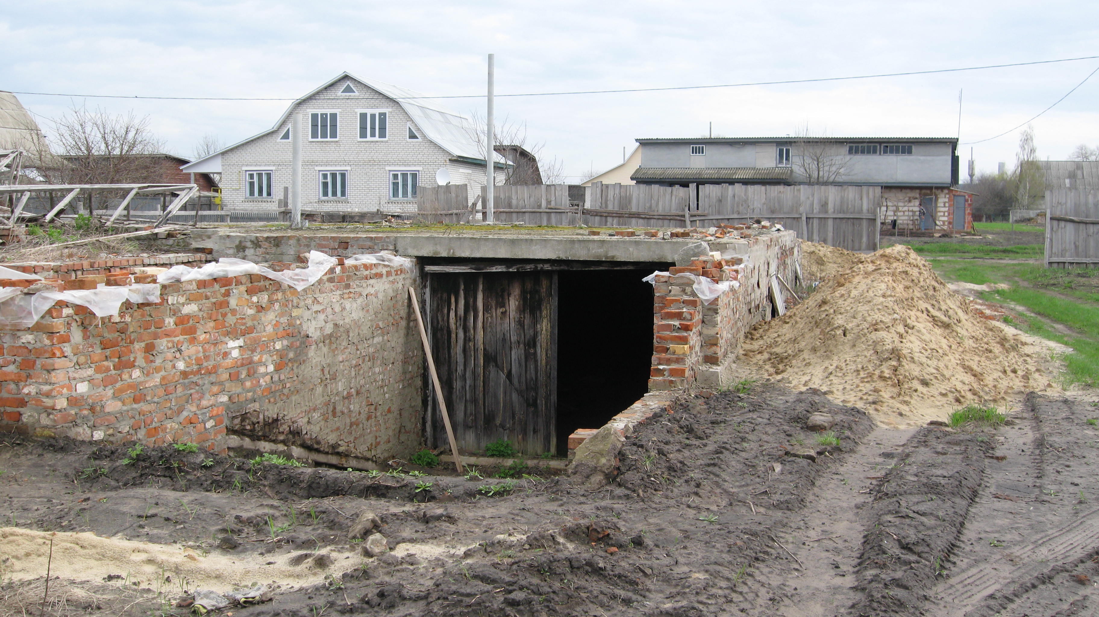

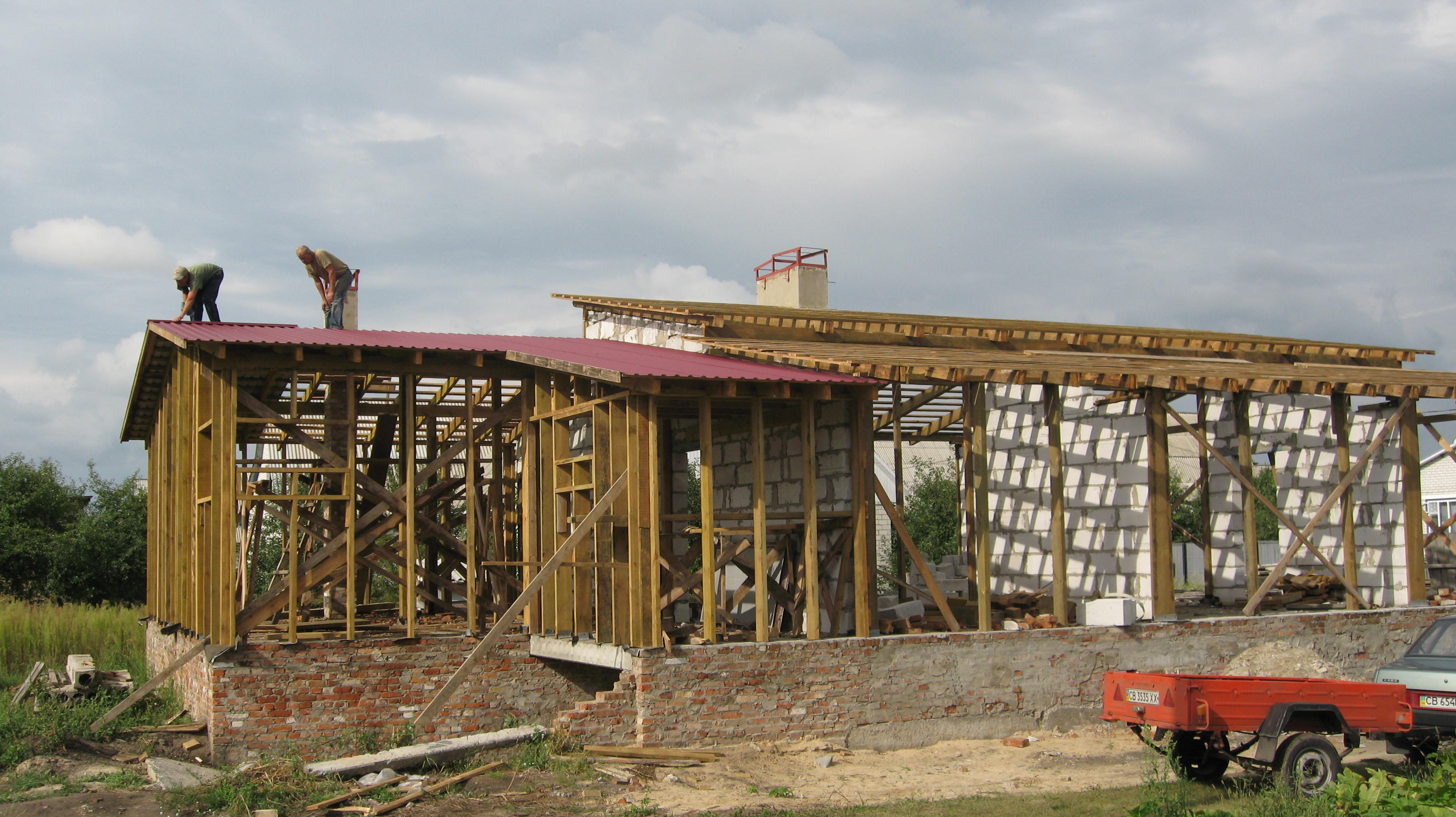

(ссылка на изображение устарела)korund,
доброго времени суток!
отдельное спасибо основателю этой веточки форума!!!
...итак!,коль речь идет об экономии средств,попробую перечислить основные пункты;(на мой взгляд)
- участок под застройку уже есть!-нужно понимать как растут рас-
ходы по доставке стройматериалов...(тн.,м3 х км\ч)...чем дальше в лес..тем понятнее!...отсюда желание уменьшить вес и объемы последних!
Не секрет,что затраты на фундамент потянут 25-30% от общей сметы, а за-
ставить его "похудеть"(без ущерба надежности) можно-уменьшив фактическую
нагрузку стен внешнего периметра дома(каркасный контур)
С учетом доступности материалов для "каркасника" практически во всех регионах
-экономия бесспорна.
...не спешите плевать в мою сторону!Я глубоко изучал подобные темы и научные
статьи касающиеся их.В результате попробовал спроектировать "энергоемкий"
каркасник,утепленный ППУ,оборудованный "умной"(как пишет EgoRk@)вентиляцией
с грунтовым теплообменником,(которую применяют давным-давно муравьи )
Как ни странно,"гибрид" возник в результате стремления сэкономить!
А именно-у человека "завалялось" около 30-ти м3 пеноблоков,какое-то количество
приличного пиломатериала,к всему этому прилагался фундамент 12х12м
перекрытый 6-ти метровыми плитами.В общем готовый цокольный этаж с въездом
для машины(фото приложу)
Исходя из того что есть,погнали сооружать внутренние "энергоемкие"элементы
будущего дома (кирпич для камина и труб,тоже где-то "завалялся")
Все пеноблочно-кирпичное сооружение обросло каркасом,зашилось ОСБ (10мм)
и накрылось профнастилом (т-20)
Далі буде!

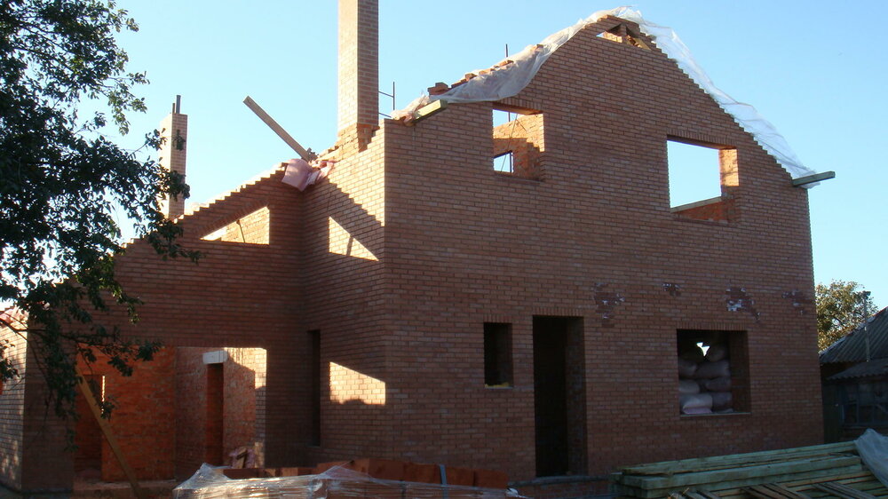

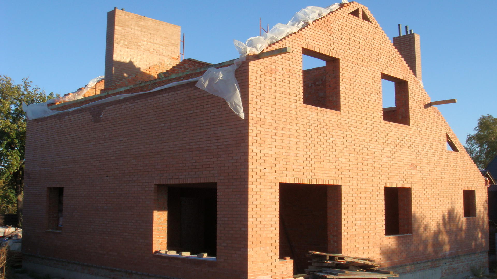

Сделал ленточный фундамент на ширину стены-50 см. Расчитывл потратить около 50 м.куб бетона, но из-за неровного участка + решился на небольшой 2,5*3,3 м.кв. подвал, в результате получилось 89 кубов. Почему отказался от УШП - у нас сейсмозона 6-7 баллов. Делать полноценный плитный фундамент было бы слишком дорого для меня и он оправдан когда делается цокольный этаж, который у меня отсутствует.
Стены хотел делать из керамблока ( типа 2 НФ 250*138*120мм), но построил из полуторного кирпича (250*88*120мм) М-150 (реально на испытаниях показывал М-170). В качестве утеплителя засыпал в стены 130 мм перлита. Так как поменял размер кирпича, то пошло больше песка, цемента и дороже работа.
Отопление буду делать газовым котлом с принудительной церкуляцией, ИБП и возможно куплю бензиновый генератор + в будущем камин с разводкой тепла по комнатам.
