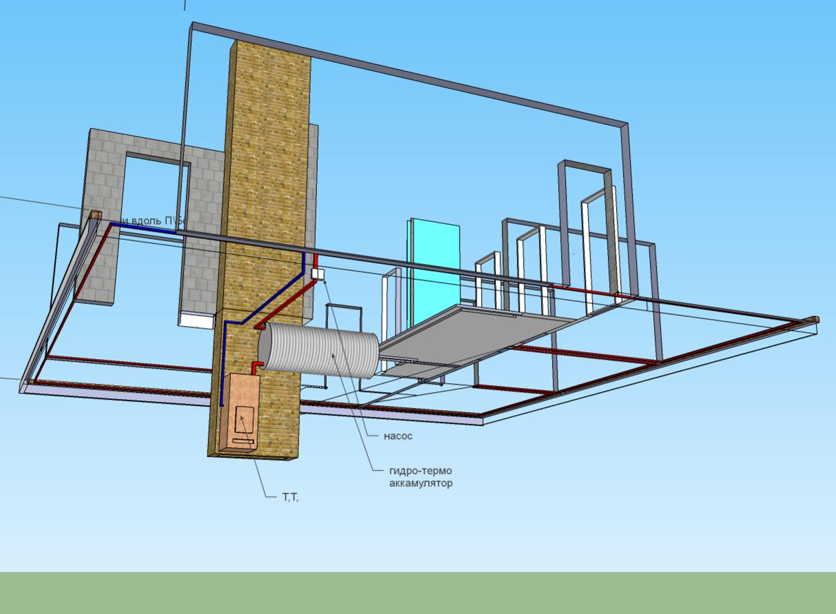

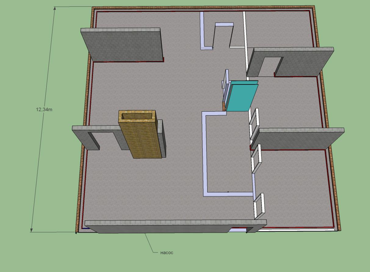

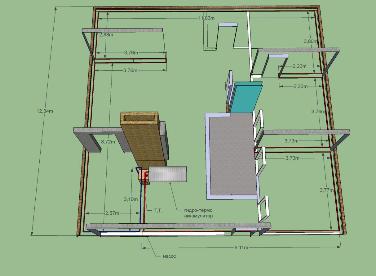

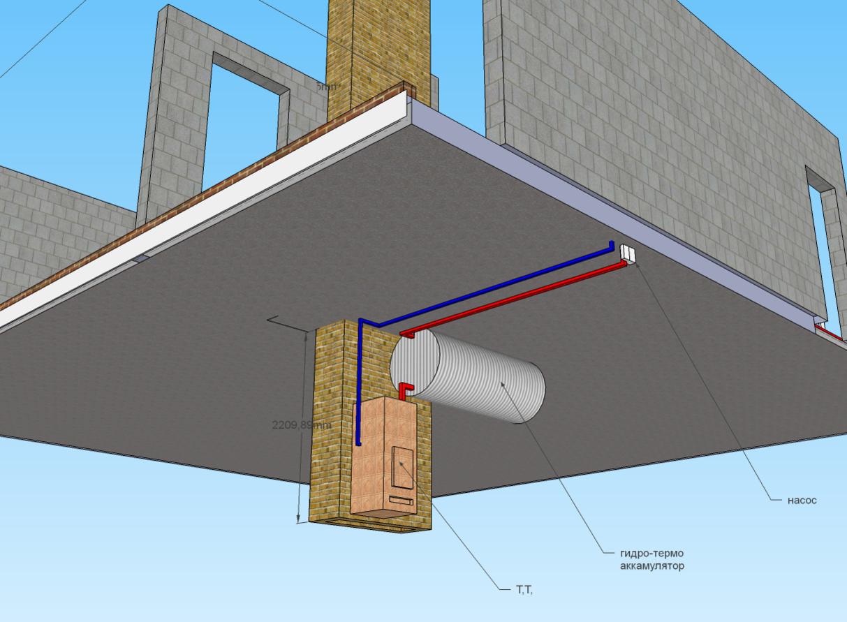

исходные;
-цокольный п\п этаж,перекрыт(ПК-12-60)-12шт.(теплый гараж,мастерская,
вентиляционная,хозблок,котельная)
-над ним одноэтажный "каркасник" с пеноблочными внутренними перегородками "энергоемкими".
Помимо ТП (кухня,гостинная и С\У) и 8-ми радиаторов под окнами)
планируется доп.контур отТТ , с "баком косвенного нагрева"(типа бойлер
на 1.2 куба)
Общая длина "ТТ контура" 77метров (металл)
ВОПРОСЫ;
-в каком диаметре трубы делать,чтобы обеспечить ощутимую теплопередачу
"массиву" п/б перегородок?( 40-ка) пойдет?:(
-может есть смысл,"врезать" в основную трубу "змеевики" и заштробливать в каждую плоскость перегородок?:no:
...труба огибает "петлями" каждую перегородку...
....подскажите господа:beer:

Вам на такие вопросы быстрее и правильнее ответят в профильных ветках из раздела "Отопление"

...а Вы,в ВАШЕЙ ветке,"дополнительное отопление"не обсуждаете?...:no:

Именно - обсуждаем.
А не делаем тепловые расчеты под конкретный объект г-на termOS.
Без обид.:beer:

...дык тепловики под "конкретный" объект,расчеты сделали (ТП и радиаторы)...,и "копейку" поимели за "то"...
...однако,за советом к "бывалым",хотел обратится...,именно потому что..
-...а на хрен Вам, ТТ примитивный с гравитационкой!Мы же Вам усе просчитали!Нэ пэрэживайтэ,усэ будэ добрэ!!!...
...ладно,не в лесу живем!...Ж-)

Укладка труб для ТП это специфический момент.
-важно чтобы сопротивление всех трубопроводов было максимально одинаково, поэтому длина всех трубных петель от коллектора должна быть приблизительно равна. Регулировать более точно расход теплоносителя надо на обратке при помощи вентилей(спец не спец вентиль это уже детали).
-Укладывать трубы от 10 см гуд до 15 см не гуд (уже чувствуются перепады по температуре). Оптимально 12 см.
Выложить трубы лучше на стальную сетку не очень толстую и не тонкую с небольшой ячейкой, во первых прочность стяжки во вторых дополнительно тепловое рассевание в полу что ведет к более равномерному прогреву пола. Да И ОБЯЗАТЕЛЬНО выкладывать ракушкой (подача обратка подача обратка ) иначе будет большой градиент температур по полу.

А вот и моя любимая тема теплотехника- как это все заставить работать))
Во первых без автоматики вы не обойдетесь, или обойдетесь но ожидаемого комфорта от ТП не получите.
Могу объяснить, пол самая холодная точка в доме (самая низкая) и поэтому реагирует (остывает) быстрее других.
На улице резко похолодало за ночь 7-10 градусов разница моментально повысились тепло потери и теплый пол в виду его относительно небольшой возможности передавать много тепла резко перестает быть таким уж и теплым. Или наоборот резко потеплело за счет большой инерционности и отсутствия автоматики теплый пол может стать жарким полом что тоже не есть гуд. Таким образом Автоматика нужна.
Ниже расматриваи как систему отопления дома гравитационную систему отопления с доп насосом и клапаном и совершенно отдельный контур ТП со своим насосом и узлом подмешивания(к сожалению чистый ТП как цельная система отопления в наших реалиях рассматриваться не может только как комфортная составляющая).
Что касается источника тепла, то это дело лично каждого, но если у вас в системе отопления вода а вы планируете в теплый пол заливать антифриз (почему писал выше) то вам необходимо ставить теплообменник необходимой мощности (до 200 ват на м кв) причем на обратку. + отдельный расширительный бачек, так как это уже отдельная тепловая система с общим источником тепла.
Если в системе тоже антифриз то можно обойтись без теплообменника врезавшись контуром ТП в обратку перед котлом сначала естественно подачу потом обратку по ходу движения теплоносителя на коротком расстоянии чем оно меньше тем лучше.
общее количество теплоносителя не уменьшится и не будет потерь по давлению в системе в случае отключения света.
К стати при таком решении при отключении света гравитационка работает в нормальном режиме.
Вкратце вот такая чехарда.
