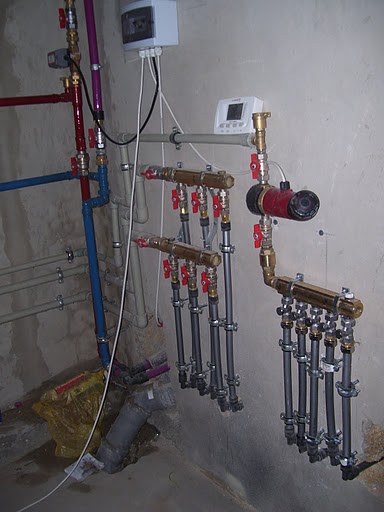

Веток и я делаю много, и завожу на свой коллектор с возможностью балансировки.

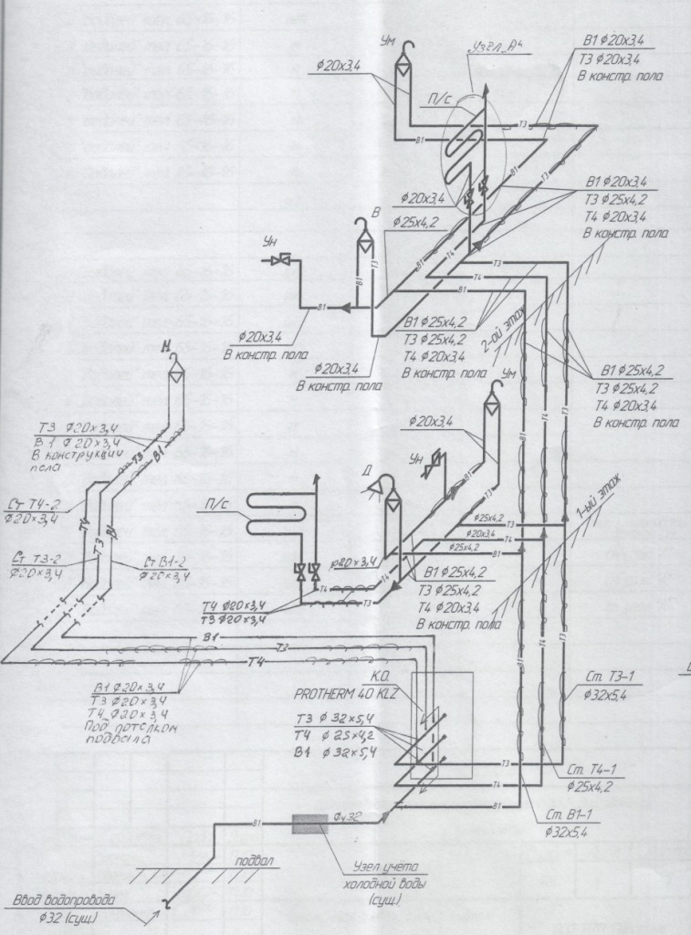

Извиняюсь, что влажу не в свою тему... А мой вариант подключения ХВС и ГВС по диаметрам правильный? В дом входит 32 ПЭ труба (то есть дюймовая, я так понимаю), расходомер полдюймовый, после него опять дюймовая труба.
P.S. Циркуляции, к сожалению, как по схеме, не будет.
С головой. А почему циркуляции не будет?

Котел-то уже куплен навесной двухконтурник с бойлером, там функция рециркуляции отсутствует.
А возможно ее сделать и сколько это потянет сверху за оборудование?
Электробойлер + насос.
ты не заметил...уже есть котел со встроенным бойлером...

Котел куплен hermann master 28E с бойлером 60 литров. Количество линий циркуляции можно увидеть на аксонометрической схеме.
рециркуляция организовывается без проблем с любым котлом с бойлером....даже не вздумайте делать без рециркуляции, потом будете сильно жалеть...это вам не квартира...
Да я двумя руками ЗА, только как и сколько?

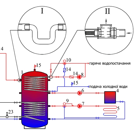

Ребята а как вообще реализован эта схеме рециркуляции. Вот схемка и я чет не пойму смысл этой системы в этой схеме. Вода возврвщается до бойлера. И что из этого. Ведь там она тоже охлаждается.

я вам написал...пределы таковы....а более точно видно по плану
