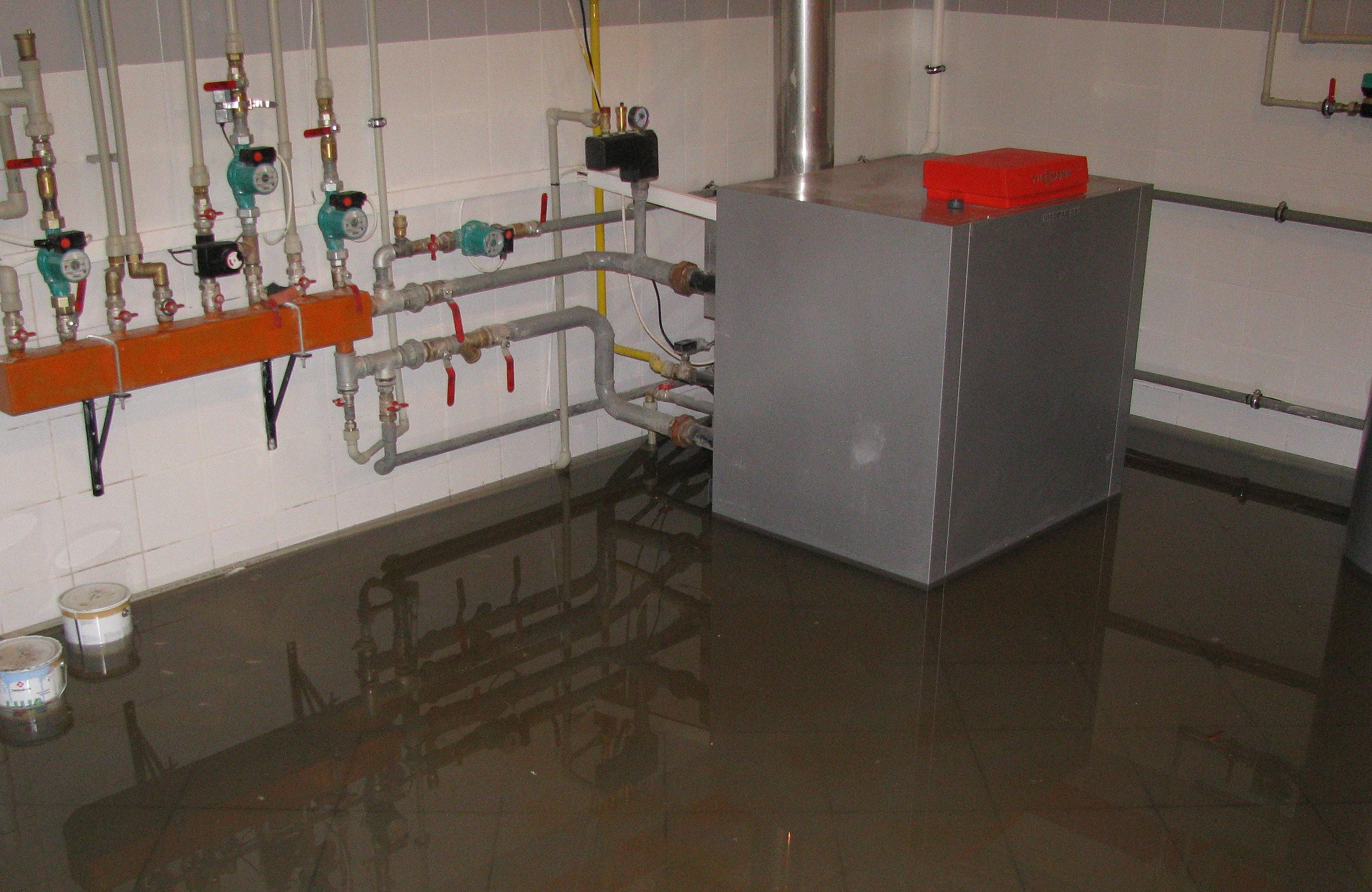

а возможно ли помост заменить обычным трапом и полом в котельной с уклоном к нему ? просто не всегда получаеться вписаться в нормы высоты потолка в топочной ) а если еще и помост ... то у газовщиков в глазах появляеться зеленоватый блеск в по форме денежного знака ...

(Водопроводное и канализационное оборудование
К помещению, в котором находится котел, должна быть подведена вода для наполнения системы и выполнено половое водосточное отверстие, позволяющее отводить воду в канализацию (в случае спуска воды из системы).
Если это конденсационный котел, то необходимо выполнить отводку в канализацию конденсата. Посколь*ку он содержит неорганические кислоты, перед сбросом в канализацию он должен быть нейтрализован в специальном нейтрализаторе.
Пол котельной должен иметь гидроизоляцию, рассчитанную на высоту залива водой до 10 см. Полы необходимо выполнять из несгораемых материалов с негладкой и нескользкой поверхностью.)
я не придераюсь, но гиде помост под ТТ котлом ?? :)
В полу слив в канализацию, но до него не дойдет.

спс за информацию, век живи и век учись, и глупым умрешь...
я по правде только один раз делал помосты, трапы и гидроизоляцию, это был обьект с крышной котельной (котедж) топочная была над большим залом (вторым светом) вот там и делали все как книжка пишет, а котда это подвал, или первый этаж, без подвала..... смысл ставить гидроизоляцию? думаю достаточно только помоста и трапа и заводить все подрывники и сливы в канализацию...
кстати, вот как чудестно плавает висман без гидроизоляции подвала

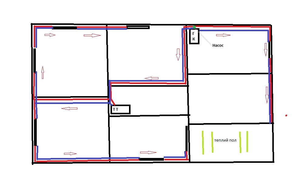

Здраствуйте.Помогите пожалуйста подключить ТТ котел к СО,чтобы два котла работали в паре,тоесть ТТ догорел газовый заработал при падении температуры, система открытого типа,Хочу услышать ваши советы и предложения.Схему набросал как понимаю и умею я честно говоря не очень спец.в этой области. Зарание спасибо.
