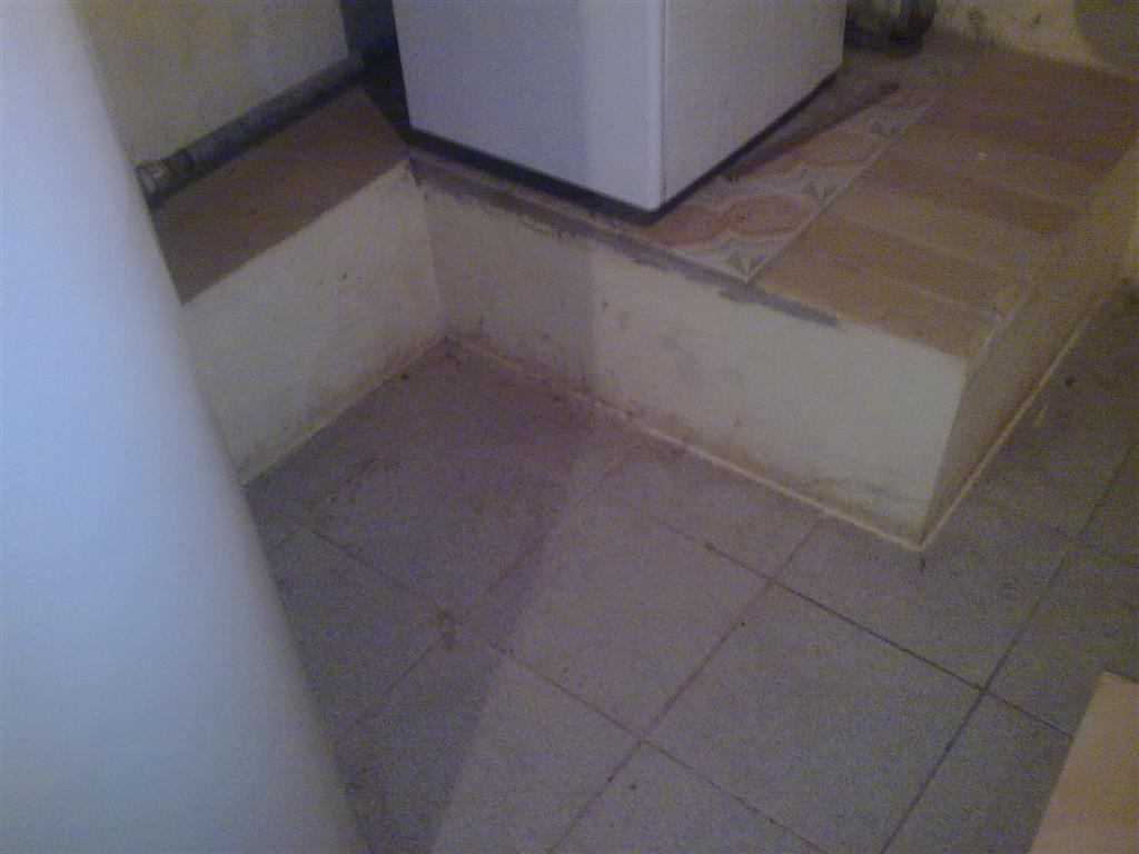

Сергей 31 Опубліковано: 18 липня 2010 Поділитись Опубліковано: 18 липня 2010 1. Возможно будет установить 2 напольных котла 2. Планирую немного опустить пол котельной 3 Какие требование сушествуют к установки котлов 1. Установить - нет. Впихнуть - да. Фото ниже. 2. Сами ответили. 3. Если будите впихивать два котла, придется решать вопросы с газовщиками. 1 Посилання на коментар Поділитися на інших сайтах More sharing options...

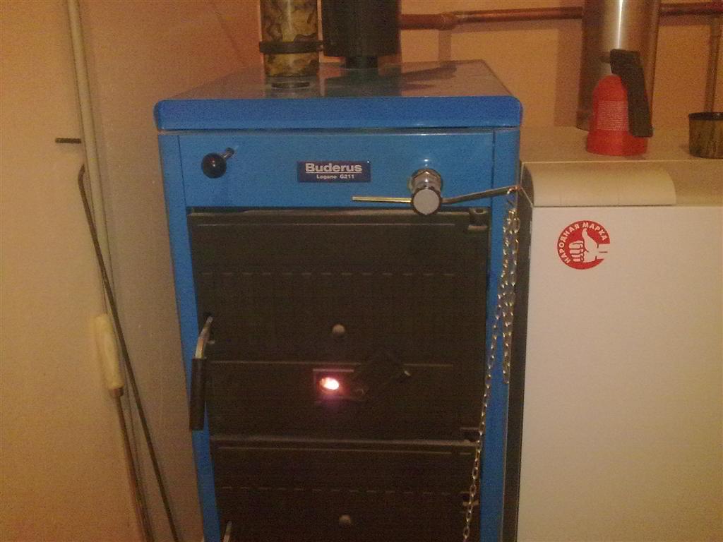

Ломастер Опубліковано: 18 липня 2010 Поділитись Опубліковано: 18 липня 2010 ... на одном моем обьекте (котедж) был гозовый и ТТ напольники будерус. Причем ТТ с группой безопасности, кубовая емкость для охлаждения ТТ на крыше, и инструкция хозяину поставить дизель на скважину и насосные группы отопления. Но дизеля небыло и вот заказчик подкинул дровишек и погнал на работу, а тут свет отключили... ремонт на линии... и ТТ с полной топкой начал греться, открылся термостат в группе безопасности, пошла в контур охлаждения проточная вода, сначала с кубовога бака, потом с 300 литрового гидрика ... и все... на пол часа отложила приговор.... потом сработал мой ноу хау... рванул ППР на подключении ТТ к проточному теплообменнику. Очень рад что не обвязал сталюкой. При этом открытый бак на крыше особо не спас. Буферная емкость 1000 литров сама по себя является самым лучшим вариантом безопасности. Одной протопкой Вашего котла сложно нагреть 1000 л. до критичной температуры. Если контур (котел буфер) открыт, то желательно иметь открытый расширительный бак (60 литров) с трубкой перелива. Если закрыт, достаточно насоса котлового контура и группы безопасности котла. Кто-то что-то не то говорит ? Или я чего-то не понял ? Посилання на коментар Поділитися на інших сайтах More sharing options...

bgt Опубліковано: 18 липня 2010 Поділитись Опубліковано: 18 липня 2010 Кто-то что-то не то говорит ? Или я чего-то не понял ? немного не то поняли... у меня емкость стояла для того, чтоб при перегреве 1 куб води самотоком прошел через группу безопасности котла АС1, но в моем случае это особо не спасло, ибо по терии там надо около 3х кубов воды, а в реальности и то больше... а буфер с циркуляцией в размере 1 куб, это немного другая история. Посилання на коментар Поділитися на інших сайтах More sharing options...

Ломастер Опубліковано: 18 липня 2010 Поділитись Опубліковано: 18 липня 2010 Кто-то что-то не то говорит ? Или я чего-то не понял ? немного не то поняли... у меня емкость стояла для того, чтоб при перегреве 1 куб води самотоком прошел через группу безопасности котла АС1, но в моем случае это особо не спасло, ибо по терии там надо около 3х кубов воды, а в реальности и то больше... а буфер с циркуляцией в размере 1 куб, это немного другая история. Так для этого и нужен форум. Каждый высказывает свое мнение. Т.е. : оба правы ? Посилання на коментар Поділитися на інших сайтах More sharing options...
Сергей 31 Опубліковано: 18 липня 2010 Поділитись Опубліковано: 18 липня 2010 я не придераюсь, но гиде помост под ТТ котлом ?? Это тот элемент котельной, которым заказчик может пренебречь. В моем доме постамент есть. Фото. Если заказчик экономит и отказывается от принципиальных решений в обвязке Т.Т. котла. То я не берусь за такую работу.. В моем ЧС "murava" правильно написал: если заказчик берет меня в исполнители, то играет по моим правилам. 2 Посилання на коментар Поділитися на інших сайтах More sharing options...
