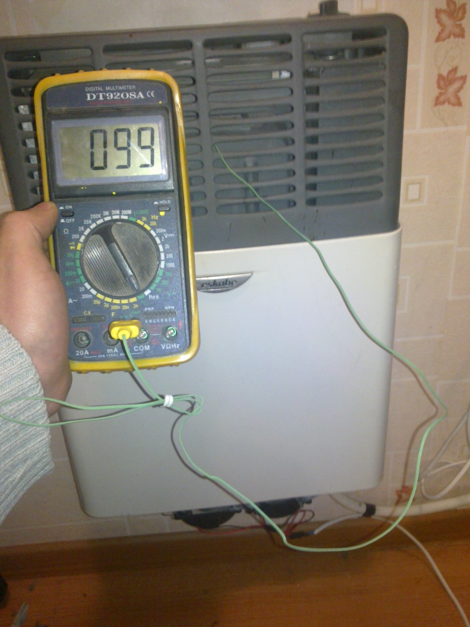

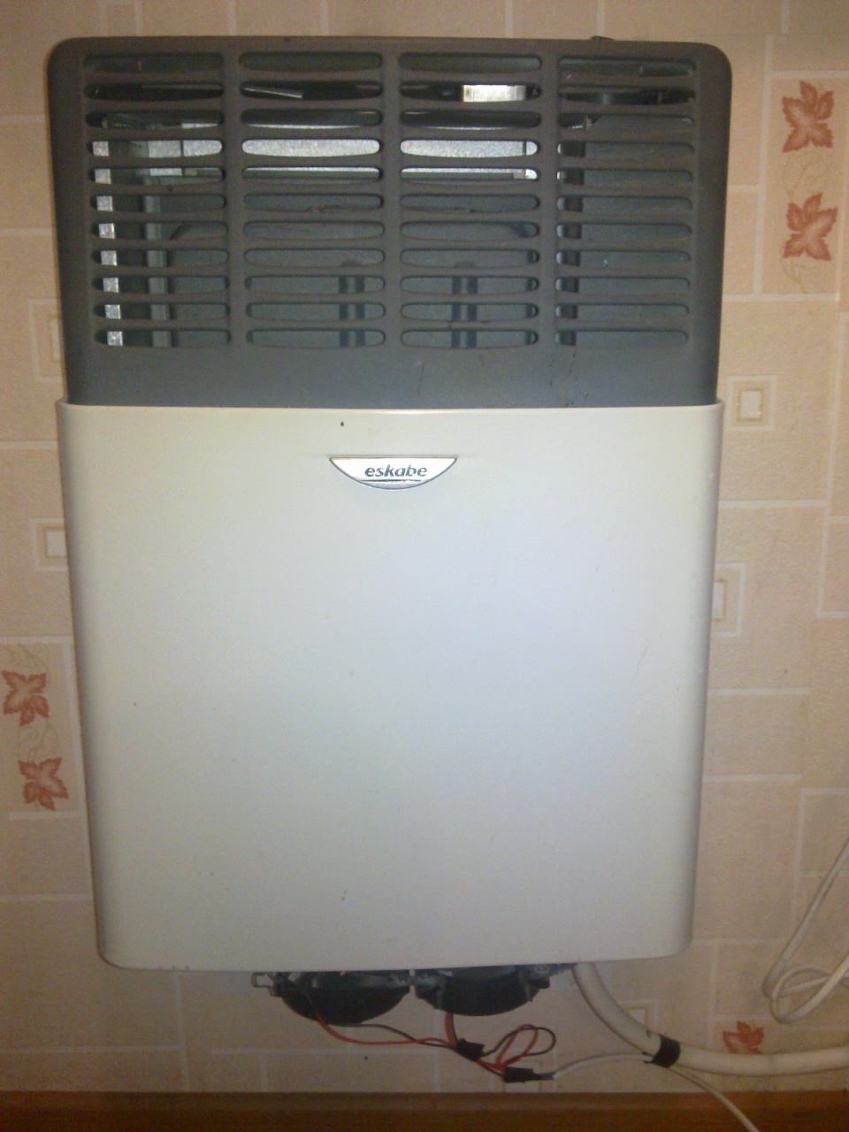

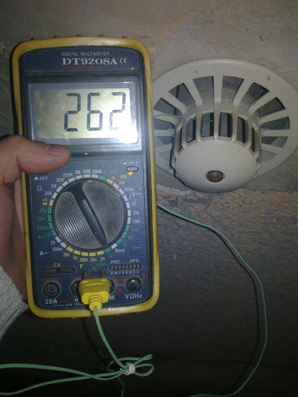

.....про Eskabe - самому интересно (купил на дачу но еще не устанавливал)
Нечего интересного, полное гуано. Если есть ещё возможность - сдавайте обратно. У меня установлен Eskabe 2кВт. Плюсы только внешний вид и размер. Минусы: верх очень гарячий, температура выхлопа 250-350*С, как Вам КПД? У тогоже Данко и Фега температура выхлопа 110-150*С На фото температура при минимальном положении основной горелки. Снизу установил два вентилятора из блока питания компа, влючил паралельно и запитал от блока питания на 3V. Можно было и от зарядки на мобилу, но от трех вольтового (стабилизированного) запитана газ колонка (на батарейки не трачусь), поэтому решил не городить кучу блоков питания.

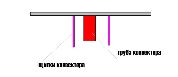

3. Более экономный расход газа чем п.2. Хотя и чуть менее надежно-один из конвекторов почему-то время от времени задувает.Правда в прошлую зиму второго хватило чтобы в доме была положительная температура.
стоит с наветренной стороны-поставьте щит в 1 м от выхлопа.
При ЭНЕРГОНЕЗАВИСИМОМ котле такого риска нет.
Это так но мне больше подходит турбо котел
Я сделал как на рисунке- не помогло.Попробую как советуете Вы.Делов не много.
