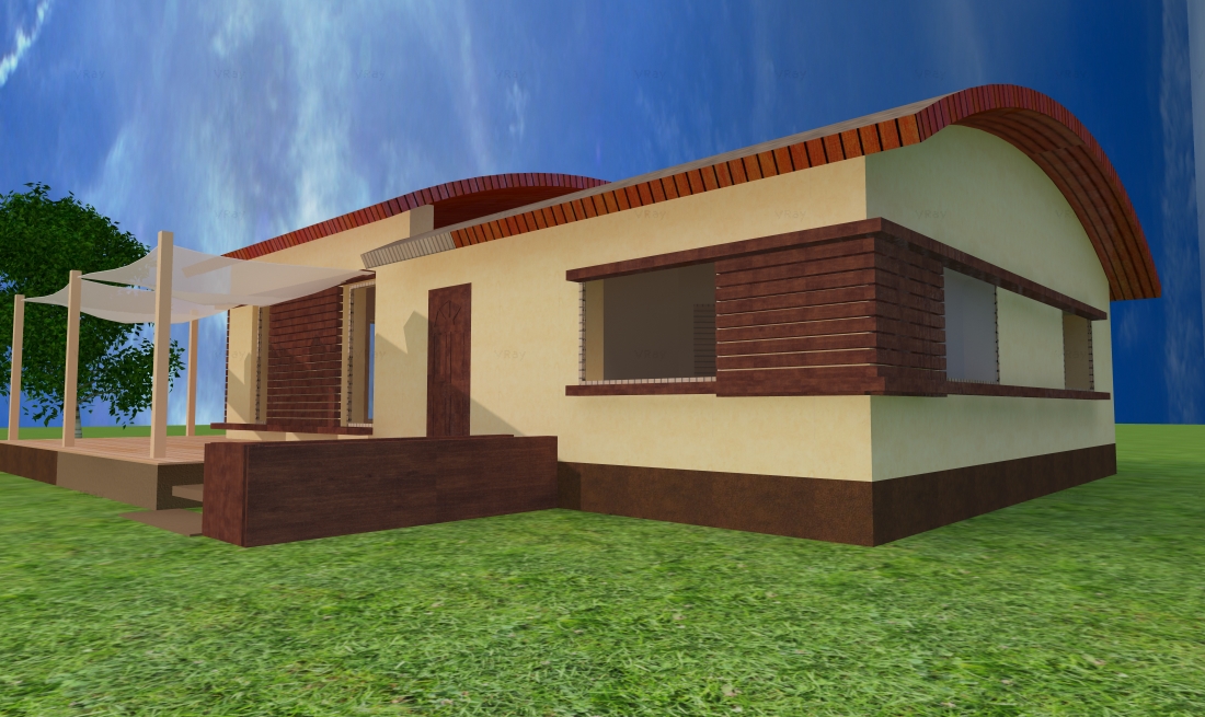

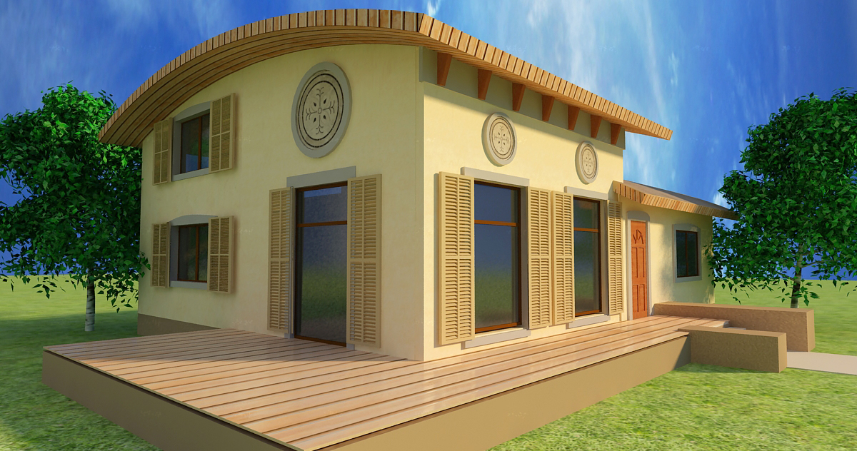

оцените пожалуйста новый проект S=120м кв
Это помесь одно и двухэтажного? Или как?
Если да, то я вас уже почти люблю!:angel:
Планировку второго, плз, в студию, если можно.
Там в гостиной есть лестница, значит, есть и второй этаж.
пожалуйста:) дачный ли домик? может использоваться и как дачный и как основной.зависит от ваших подребностей выбора материала комлектации и тд. делался проект для строительства из панелей страммит (из прессованной соломы) производства англии.
2 этаж. экодомик.pdf

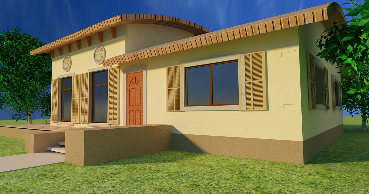

другие варианты фасадов и разрез по высокой стене.обращаю внимание на высоту потолка в гостинной-чем не второй свет?:)
разрез.pdf экодомик.pdf
С такой планировкой как основной? Не в нашей климатической зоне. Я могу сходу три возражения выдвинуть, разной степени ИМХОвости: нет тамбура, нет котельной, снег с крыши валится прямо под входную дверь.
тамбур не обязательно-вторая дверь решает основные вопросы.котельная есть-справа от кухни.снег перед входом падать не будет-потому что основной уклон в обратную сторону. и планировка пока концепт-естнственно требует доработки под конкретного заказчика.как то так

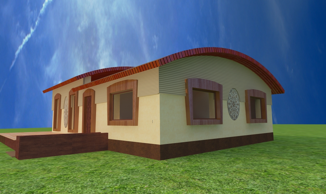

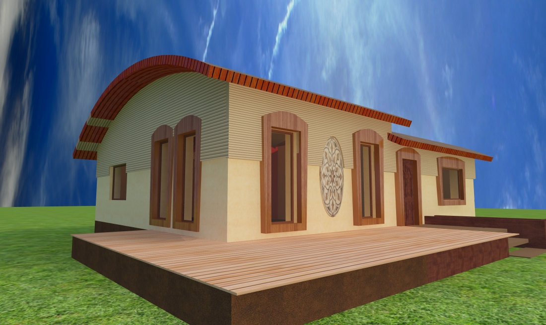

Людии:)Скажите мнение по радиусным крышам!:Bravo:
Скажу. Любая крыша с малым скатом потенциально проблемная в плане протечек, например, между стыками. А как замечательно потом в тридцатиградусный мороз тает снег не крыше (есть опыт)… Так что фальцевая кровля — Ваше всё (Вашего заказчика). Плюс, с неё не сваливается снег, так что стропилка дожна быть расчитана и на него.
симпотично... а снег на крыше таить не должен в такой мороз... а если тает - то фиговая теплоизоляция кровли...
Сделали уже такую- из аллюминия! В циркунах. Стыков в наших крышах нет- одна крыша- одна плоскость. Так что с протечками нет проблем. А вот лед на западной стороне бывает.. Солнце подтапливает снежок
как нет?? вообще??? а какая площадь крыши???? алюминий че - в рулоне как линолиум был?))))
Две крыши примерно как на картинке- одна150 м кв другая 100 . И баня еще 150. Да алюминий в рулонах - 1050 мм и длину нарезал поставщик на складе- чтоб цельные куски по всей длине крыши. В плане крыши ровный прямоугольник. Друг с другом не пересекаются и не стыкуются . Листы алюминия соединялись на двойной фальц
