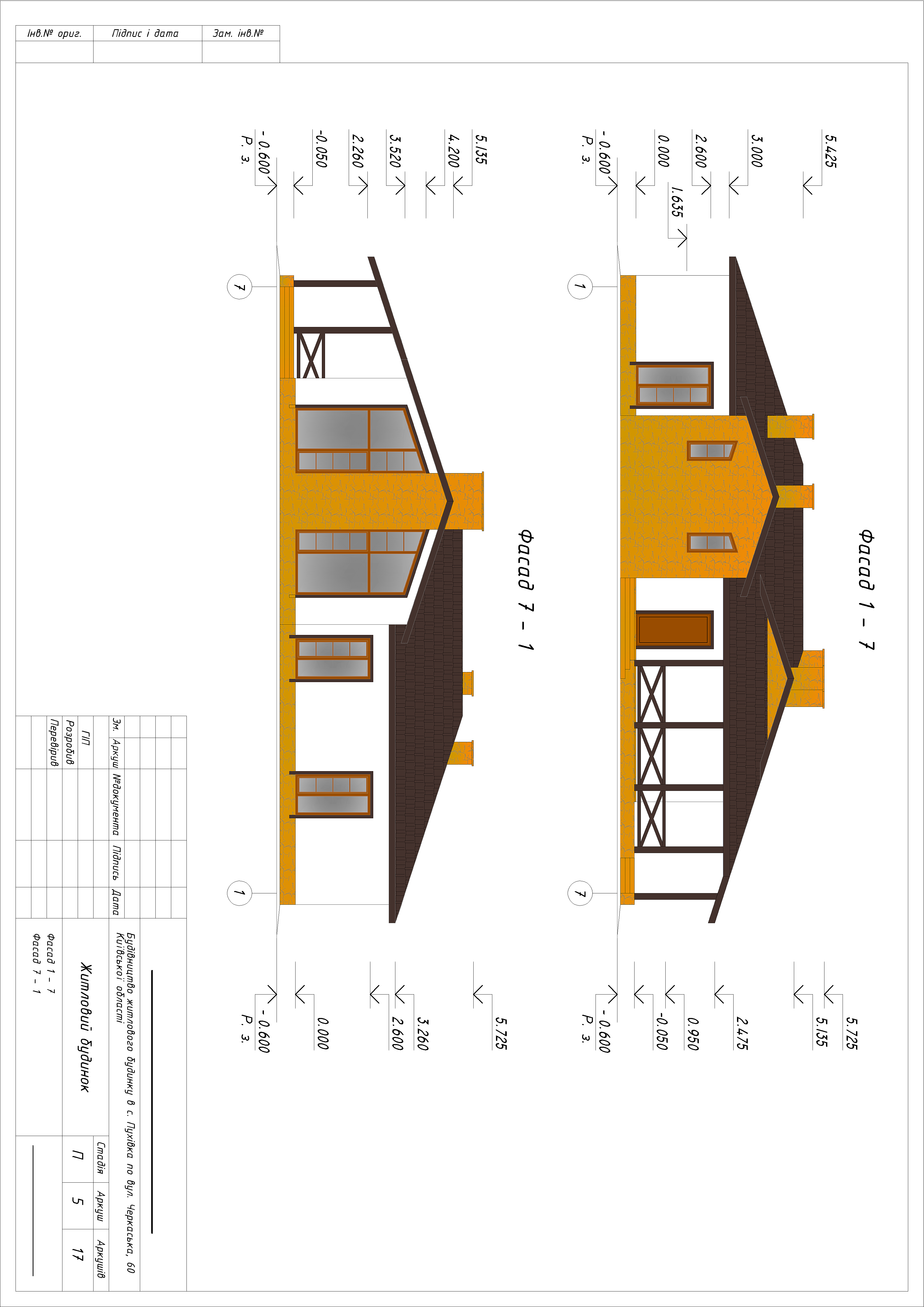

:)оцените проект для семьи из 3-4 человек,пожалуйста
Хороший проект. На мой взгляд - не хватает гаража.
Я строю по очень похожему проекту
03 План будинку.pdf
Если фасад позволяет,то просто отличный проект.В хлз помещении я так понимаю котельная?

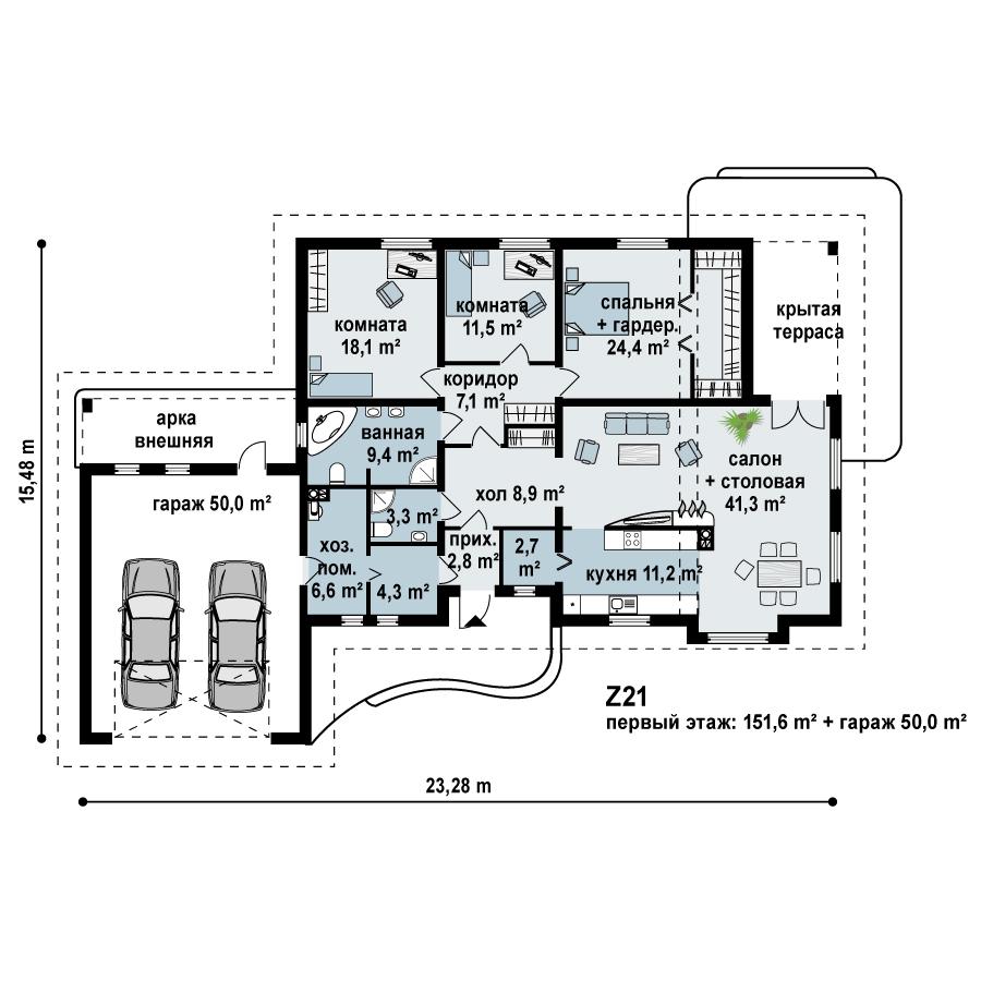

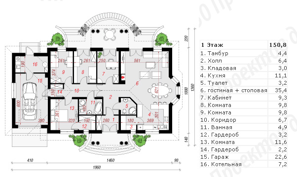

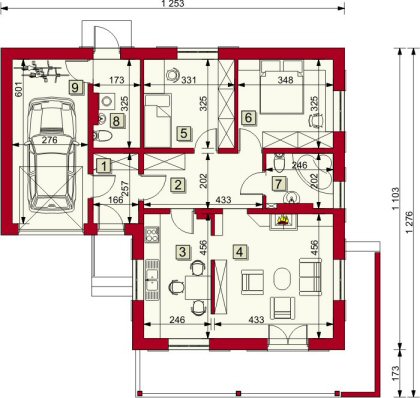

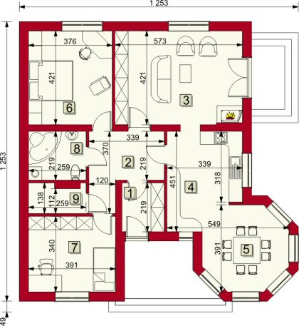

а как вам такие пару проектов?
jpg.gif rzut_3_arg_anzio_tmb1.jpg (123.2 Кб)
jpg.gif 260parter.jpg (40.7 Кб)
там есть варианты и с гаражом....я просто не определилась хочу ли ,чтобы гараж в доме был
8 под хранение и подачу пеллет
3,5 квадрата для пеллет? мало, очень мало..
а как их туда заносить?

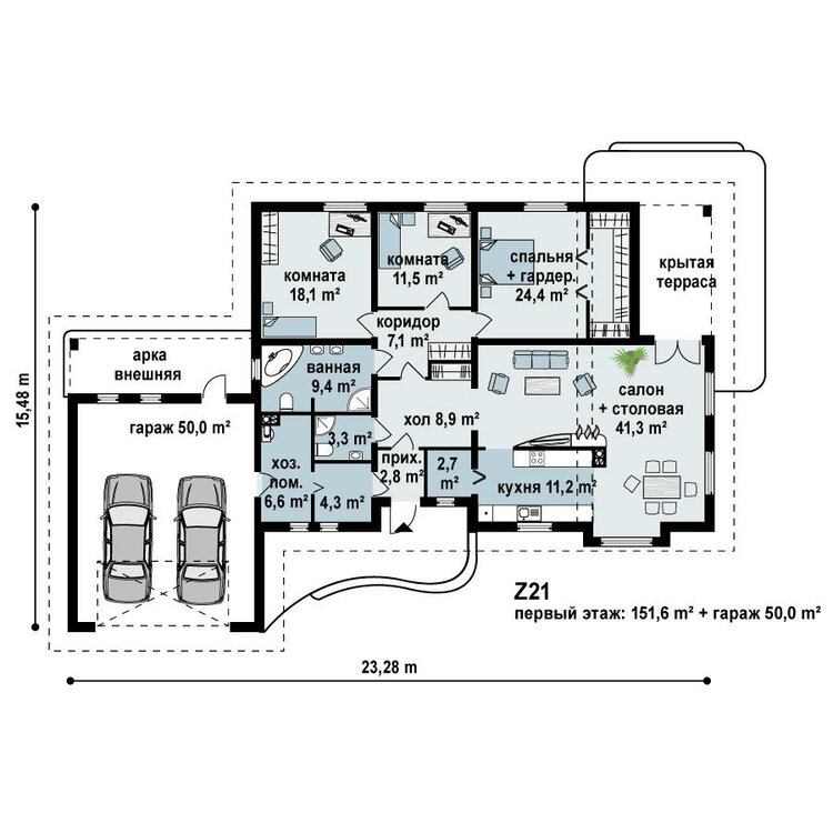

Вот на мой взгляд один из самых удачных проектов с гаражем.Тут Вирона его выставляла,да и на многих сайтах его хвалят.есть уже и построившие по этому проекту.

Как на мой взгляд, в доме должно быть 2, или, как минимум 1,5, санузла.
7 котельная с бойлером, а 8 под хранение и подачу пеллет
Тогда но пасаран у газовщиков и пожарных. Нет естественного освещения в котельной.
Два небольших окна есть на фасаде.
Какие у них должны быть размеры, чтобы согласование прошло без проблем?
Согласен,но посмотрите ,вместо лестницы на чердак.которая даром не нужна.отлично становится второй санузел с прачечной.

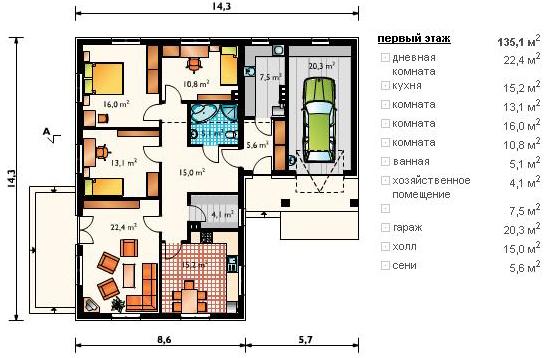

Мне вот этот проект понравился.
Он может быть и без гаражей, если надо.
Согласен,но где взять такой фасад,это ж сколько земли нужно?
Вот кстати еще один интересный на мой взгляд проект jpg.gif 305parter.jpg (46.9 Кб)
Вы имеете ввиду, что нужен широкий участок? Или есть какие-то подводные камни...

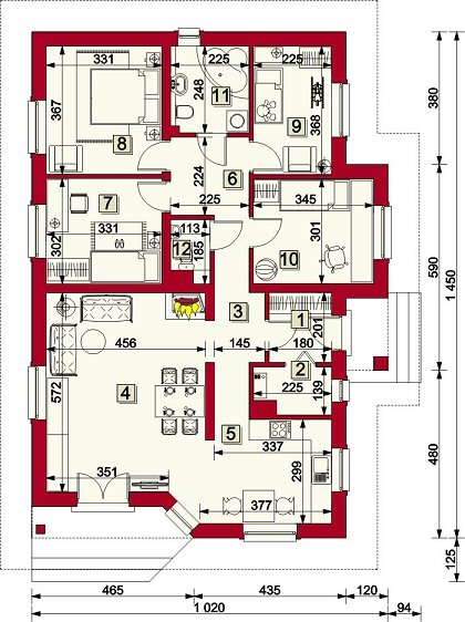

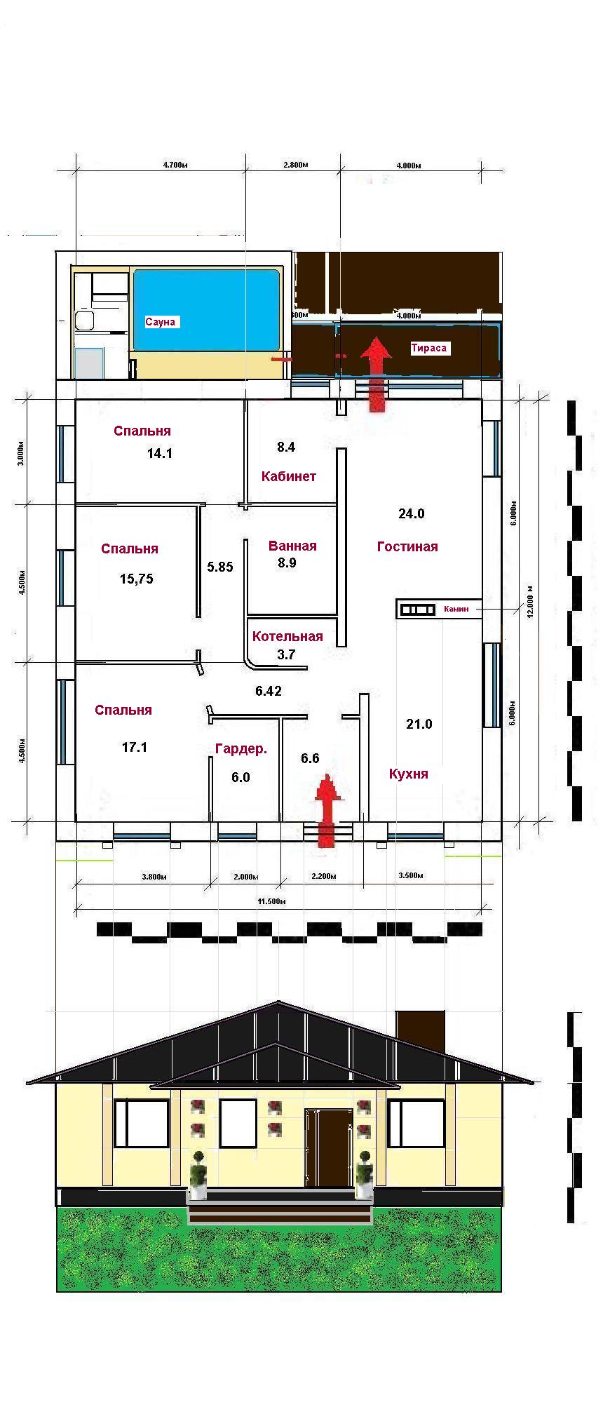

Оцените плиз мой проэкт:
Задача была сделать проэкт одноэтажного дома, бассейн с с крытым преходом в дом. Минимум сложностей, минимум затрат. Комфорт, удобство, спальни отдельно от гостинной и кухни, т.е. полный покой.
Вчём могут быть подводные камни:
Участки шириной 20-25 и даже 30 метров не позволяют стоить такой широкий фасад.
По нормам СНИПам и прочим пожаро-безопасным требованиям расстояния от границы участка до стены дома не должно быть меньше 3-х метров, т.е. с двух сторон как минимум по три метра. Если попадётся алчный сосед, то не даст вам разрешение, и ещё хуже если он появится по соседству позже, -может подать в суд и потребовать убрать постройку... короче, соседний участок может передаваться по рукам злоумышленников, которые вас будут постоянно разорять.

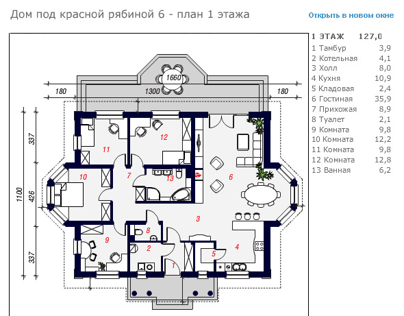

А мне понравились Архоновские 2 проекта.
Первый - Дом под красной рябиной 6
Второй только появился - Дом в гаурах , поэтому спецификация по нему неполная.
Какае будут замечания?

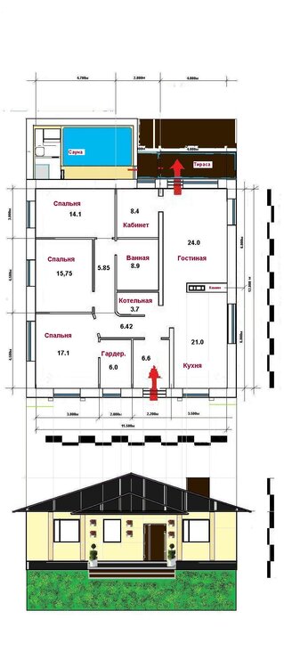

www.stroimdom.com.ua/forum/attachment.php?attachmentid=139267&stc=1&d=1318789731
А как вы будете газ проводить в котельную? По нормам там должно быть окно да и газовая труба через пол дома как-то ни к чему?

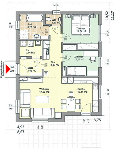

Вот на этом сайте есть много интересных домиков. Правда они продают не проекты, а готовые дома, но планировку и внешний вид можно глянуть. Все очень продумано.
www.elk.at/index.php?id=bungalow
мне понравился вот такой небольшой домик:
