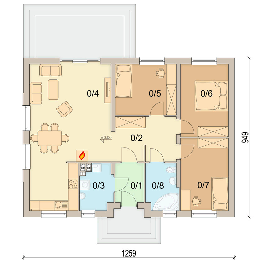

Строил такой проект, очень понравилась планировка и большое пространство в доме. А угол наклона крыши позволит сделать полноценный мансардный этаж в будущем
а можно поподробнее проект с кв.м комнат ? гараж можно убрать совсем...
1. тамбур/прихожая 6,1 м²
2. санузел 1,6 м²
3. кладовая 1,5 м²
4. холл 8,0 м²
5. кухня 11,2 м²
7. гостиная 30,2 м²
8. спальня 13,8 м²
9. ванная 7,3 м²
10. спальня 12,5 м²
Сумма 92,2 м²
6. котельная 2,9 м²
11. гараж 18,4 м²
12. террасa 3,0 м²
угол наклона крыши 35 °
высота в коньке 7,03 м
высота первого этажа 2,85 м

Я смотрю, что Вы на форуме во всех проектах ищите недостатки, но поверьте, даже при индивидуальном проектировании в итоге, заказчика что-то, да не устраивает... Я строю дома 8 лет (строил и по украинским проектам, и по польским, и без проекта), но по крайней мере, в польских проектах планировка намного рациональней и функциональней, чем в наших. И если очень захотеть, то поверьте я обращусь к своему архитектору и мы решим, где здесь заложить лестницу на будущее.....
Я смотрю, что Вы на форуме во всех проектах ищите недостатки...
Ну, хто вам таке сказав?! Звичайна природна спостережливість, плюс небайдужість. ;)
Прийде час - я запрошу всіх бажаючих потоптатися і по моєму проекту. :D
Дай, Боже! :good:
Але я б вам не радив рекомендувати цей проект людям як такий, що може мати житлову мансарду з повноцінними сходами. Бо це, м'яко кажучи, неправда. Драбина і люк там можуть бути, більше нічого.
Хотя считаю, что отдельная ванная для хозяйской спальни - излишек
При указанном числе спален два с/у — необходимость. Особенно учитывая, что они совмещены.

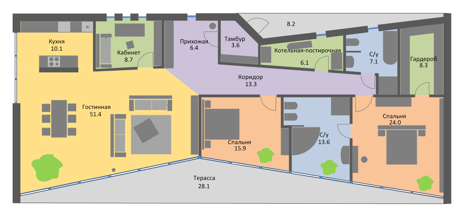

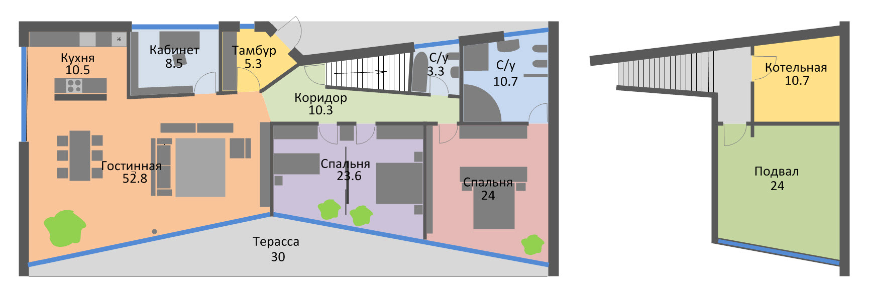

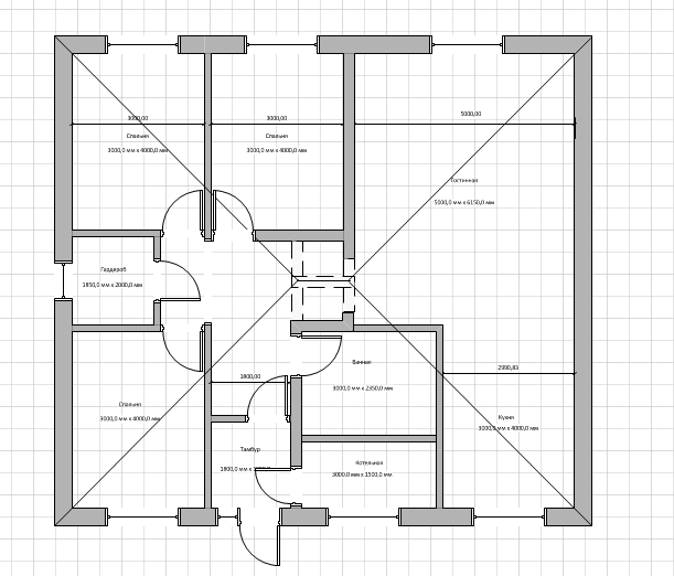

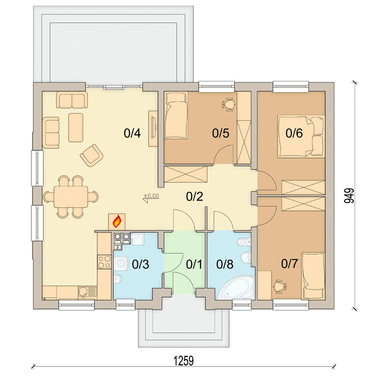

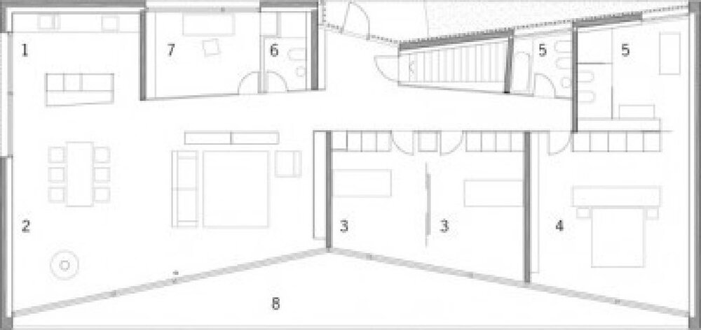

Вот разрабатываю план одноэтажного дома тоже.
2 варианта - с подвалом и без подвала.
В подобных планировках обычно с гостинной комнаты мы входим во все другие помещения и спальни. Здесь разделена дневная и ночная зоны, что мне больше нравится.
Критикуйте.
Критикуйте.
Мне нравится вариант без подвала. А подскажите размеры дома :)
[ATTACH]337067[/ATTACH][ATTACH]337068[/ATTACH]
Кроме планировки, есть что-то еще?
Я недавно себе похожую планировку сделал, только зеркальное отражение и санузел граничит с кухней.
Это уже мною выполненные рисунки. В оригинале вариант с подвалом и без тамбура, но с третьим с/у. Размеров никаких не было.
Проект не под наш климат. Добавил тамбур. окна разделил пропорционально.
Размеры помещений планировал под свои нужды.

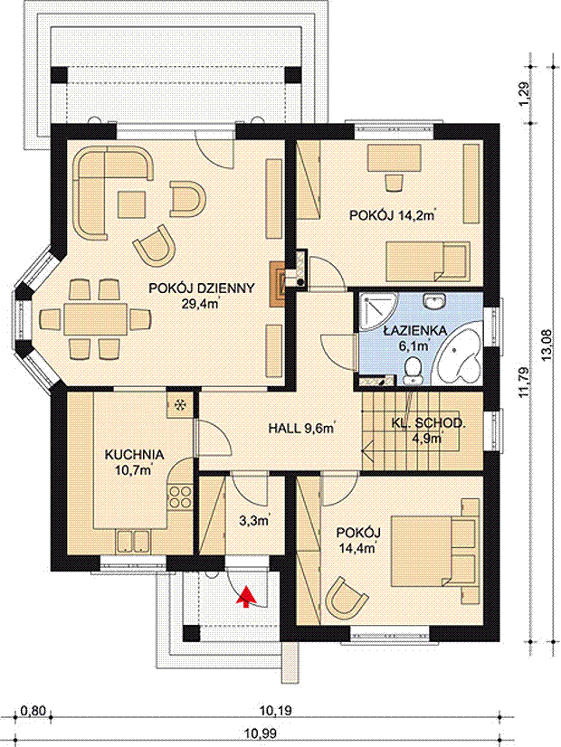

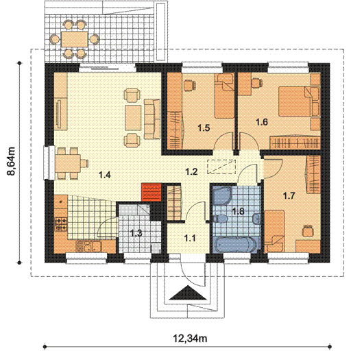

Здесь его нашел extradom.pl/projekt-domu-daktyl-WOF1023
Вот еще что то похожее
362717331_resize860-860-1.gif.788594a911f98d32de745af2ed7d551d.gif1494050124_resize860-860-1.jpeg.3f09583652eb38edae3bb87b0af38c02.jpeg1054186104_resize860-860-2.jpeg.a847ac3394dd096e8b3e702187b75120.jpeg
[ATTACH]337292[/ATTACH][ATTACH]337293[/ATTACH][ATTACH]337294[/ATTACH]
очень интересный вариант, ни чего лишнего, и возможно мансарду приспособить... СПАСИБО !!!

Я на днях закончу свой вариант планировки. Мне кажется, что у меня более интересное размещения санузла и котельной.
Выложу для критики.
P.S. Не против, чтобы кто-то из проектантов взял мою планировку за основу, совершенно бесплатно.
Выложу для критики.

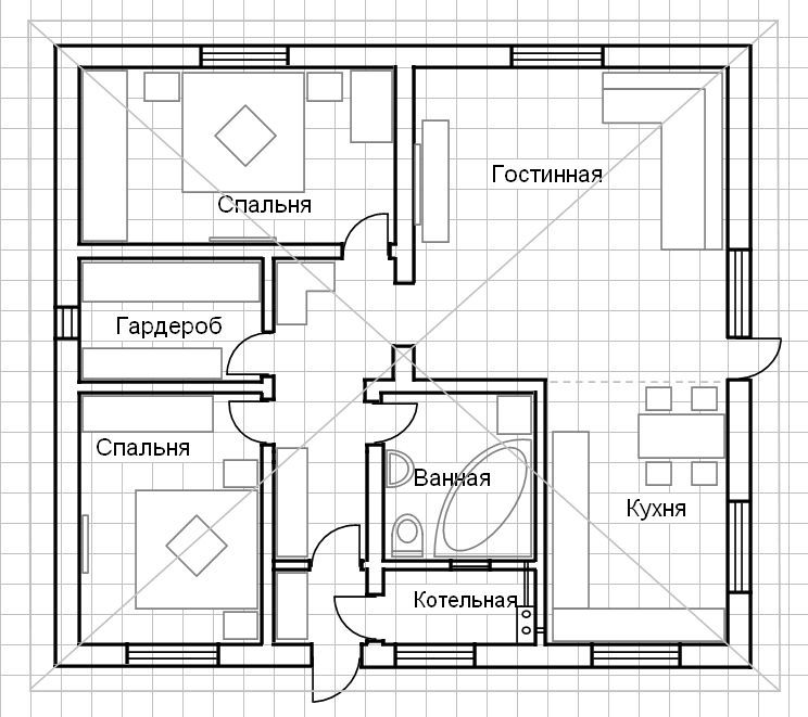

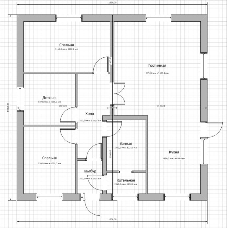

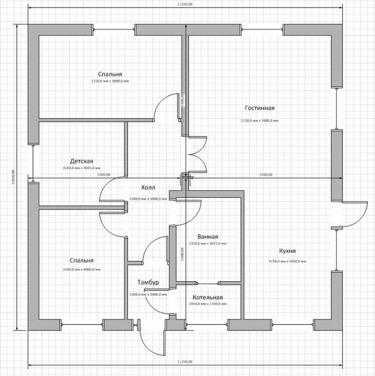

Вот, нашел на флешке.
Правда, похоже?
P.S. Сейчас рассматриваю 2 варианта. Первоначальный - справа, более квадратный дом, значит, на стены идет меньше стенового материала.
Слева - тот, который более нравится детям, типа, у всех спальни одинаковые по площади.
Вариант слева - дополнительные плюсы = если взять по осям вертикальную линию между гостинной и спальней, а также вертикальную линию между ванной и спальней, которая слева внизу, то очень удобно проектировать кровлю.
Змінено користувачем vickov
валяй уже ща, шоп потом не переделывать )))

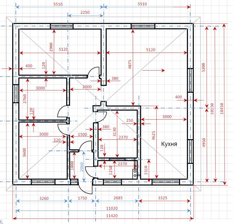

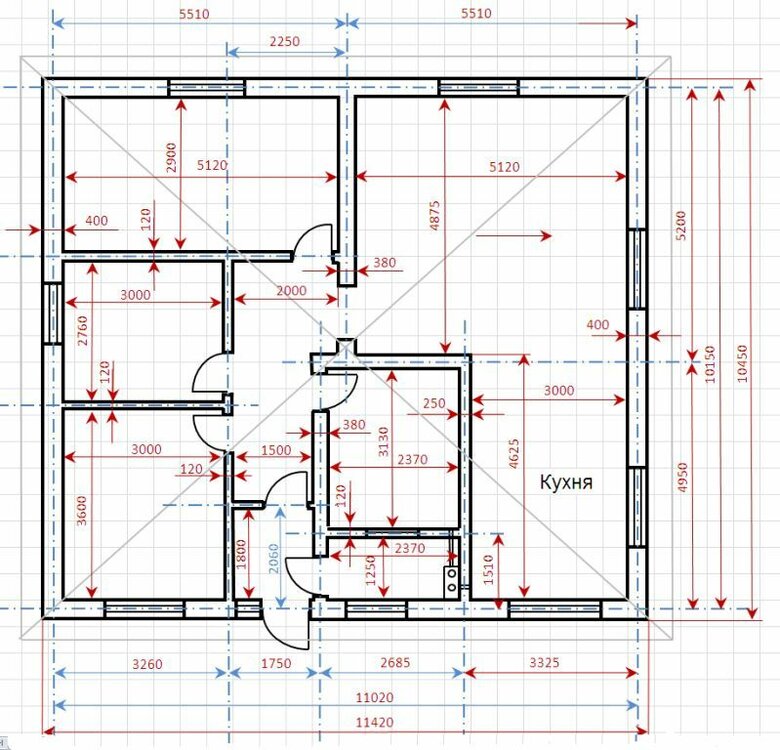

И, на всякий случай, то, что раньше из моих планировок было
Один из вариантов - 2 спальни.
Второй - 3 спальни, но, с перспективой, что средняя (слева, в центре) станет гардеробной.
Недостатки, которые обсуждались на форуме - далеко нести продукты в кухню.
Аргумент против недостатков - пусть я пройду лишних 10 шагов в кухню, чем буду подыматься к кухне, расположенной по всем правилам и "Фен-Шую" на 3-м или 9-м этаже респектабельного дома, в котором лифт, увы, не работает.
P.S. В размерах на нижней схеме есть ошибки в размерах, это промежуточный вариант.
просили критиковать...:-):
- Недостаток не в том что далеко нести продукты на кухню, а в том что их нужно нести мимо ВСЕХ спален.
-один санузел на три спальни, как по мне, то маловато
- если не планируется отопление твердотопливным котлом, то я бы сделал дверь в топочную с кухни - тогда топочная была бы по совместительству еще и кладовкой.
- как вариант попробуйте поменять местами коридор и ванную с топочной - тогда ночная зона будет полностью отделена.
про "далеко..." - это цитата ... вопрос не в кухне и продуктах, вопрос в том что первая дверь (и вторая и третья) при входе в дом - спальня. Я высказываю свое мнение, но не в коем случае его не навязываю.
Низзя. Газовщики восстанут.
Это к газовщикам. Нам вешалку в котельной запретили, например. Чем руководствовались — не знаю, если честно.
