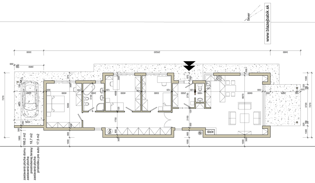

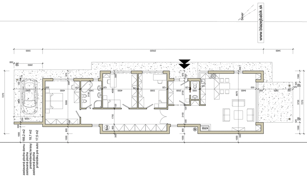

Исходя из последних "веяний" в наших семейных обстоятельствах и прицеле на узкий и длинный участок, у меня организовалась подборка домов-"сосулек". Буду выкладывать постепенно, чтобы "тема не заглохла".

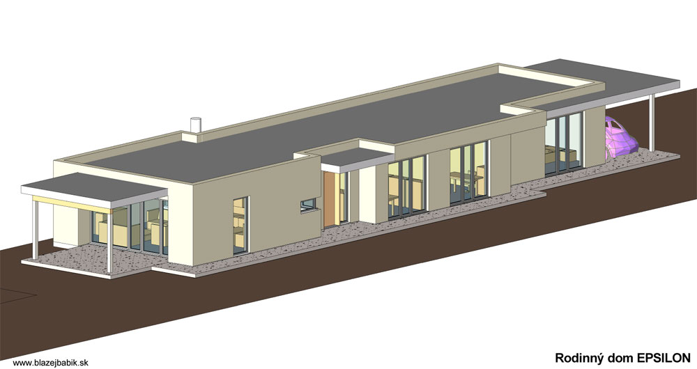

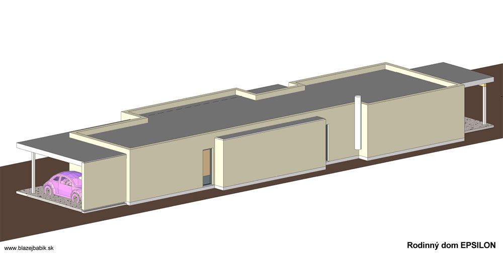

Одноэтажка EPSILON
На 4 человека
Площадь: 166m2 (дом) + 18m2 (для авто) + 19m2 (на террасу)
Высота : +3,24 m

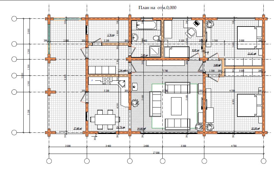

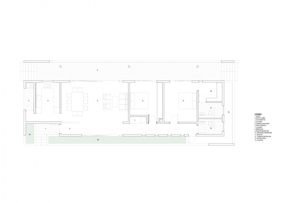

Вот еще вариант.
Задача - небольшой, современный энергоэффективный деревянный дом на 6 сотках.
Ширина - макс 9 м (согласно нормам ДБН относительно противопожарных разрывов).

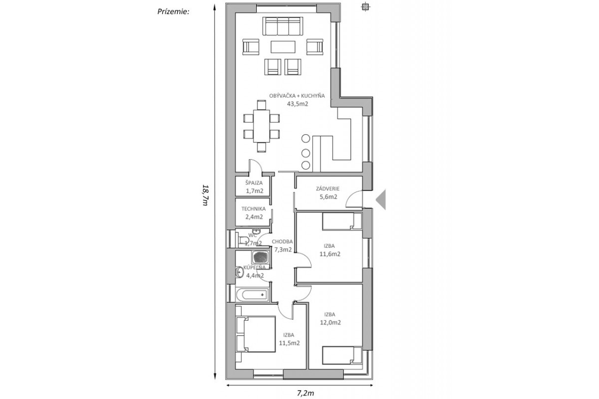

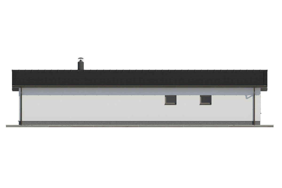

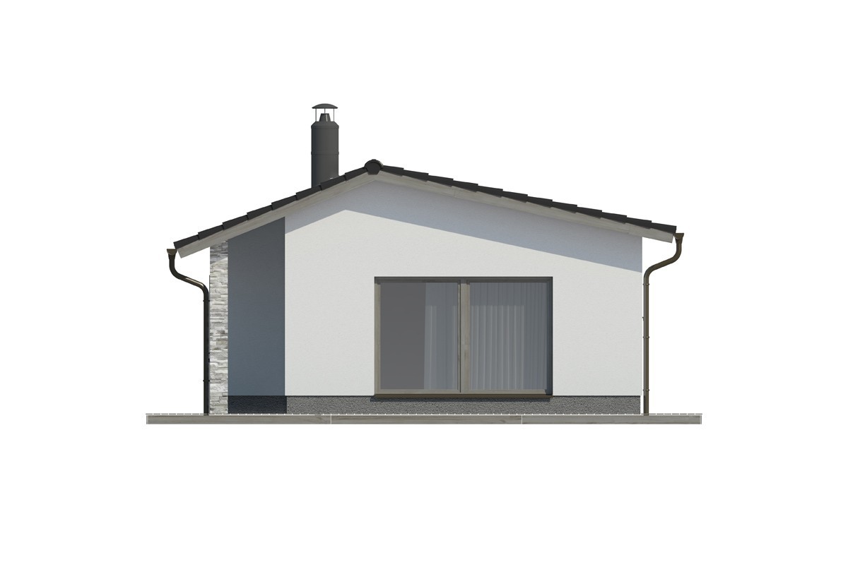

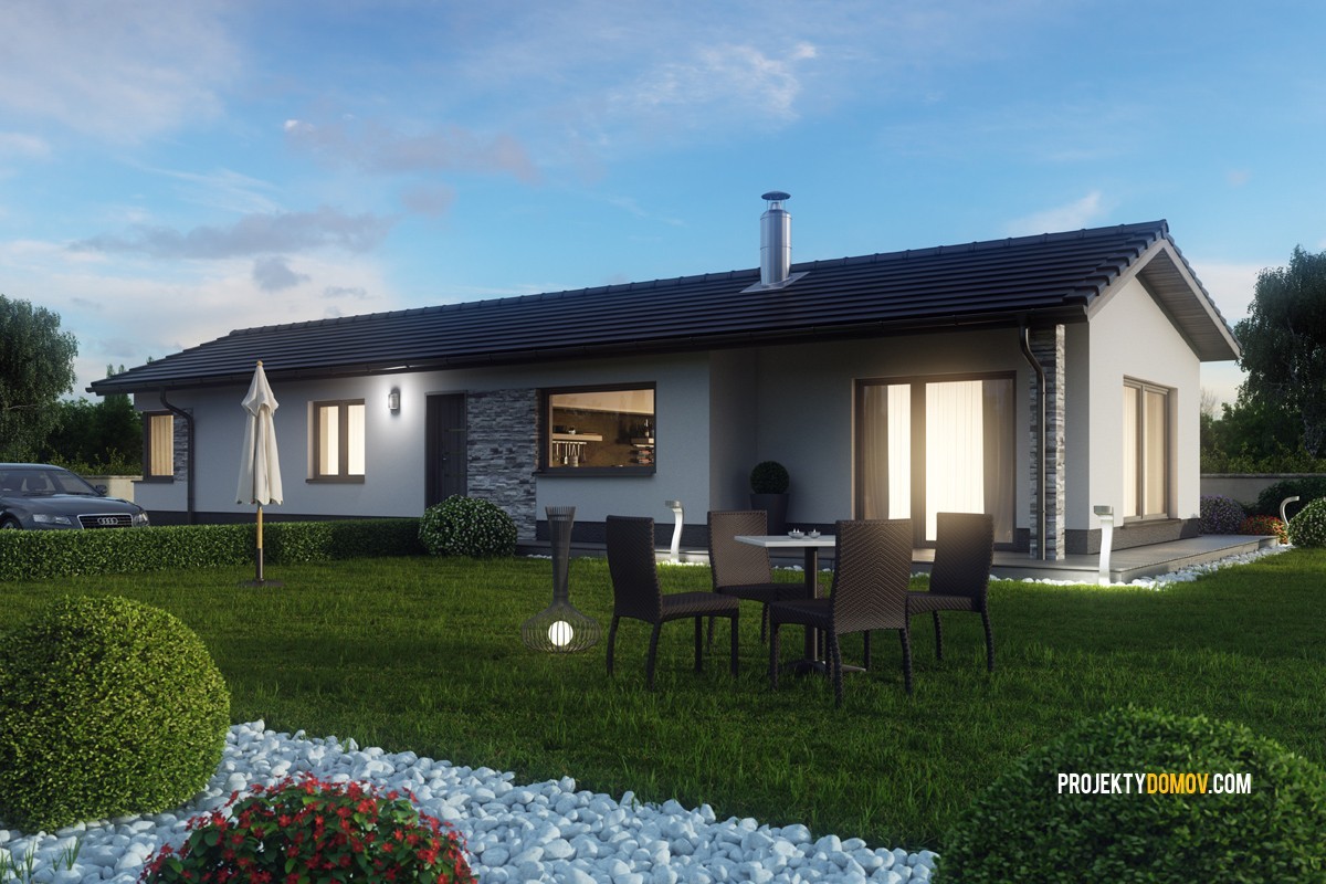

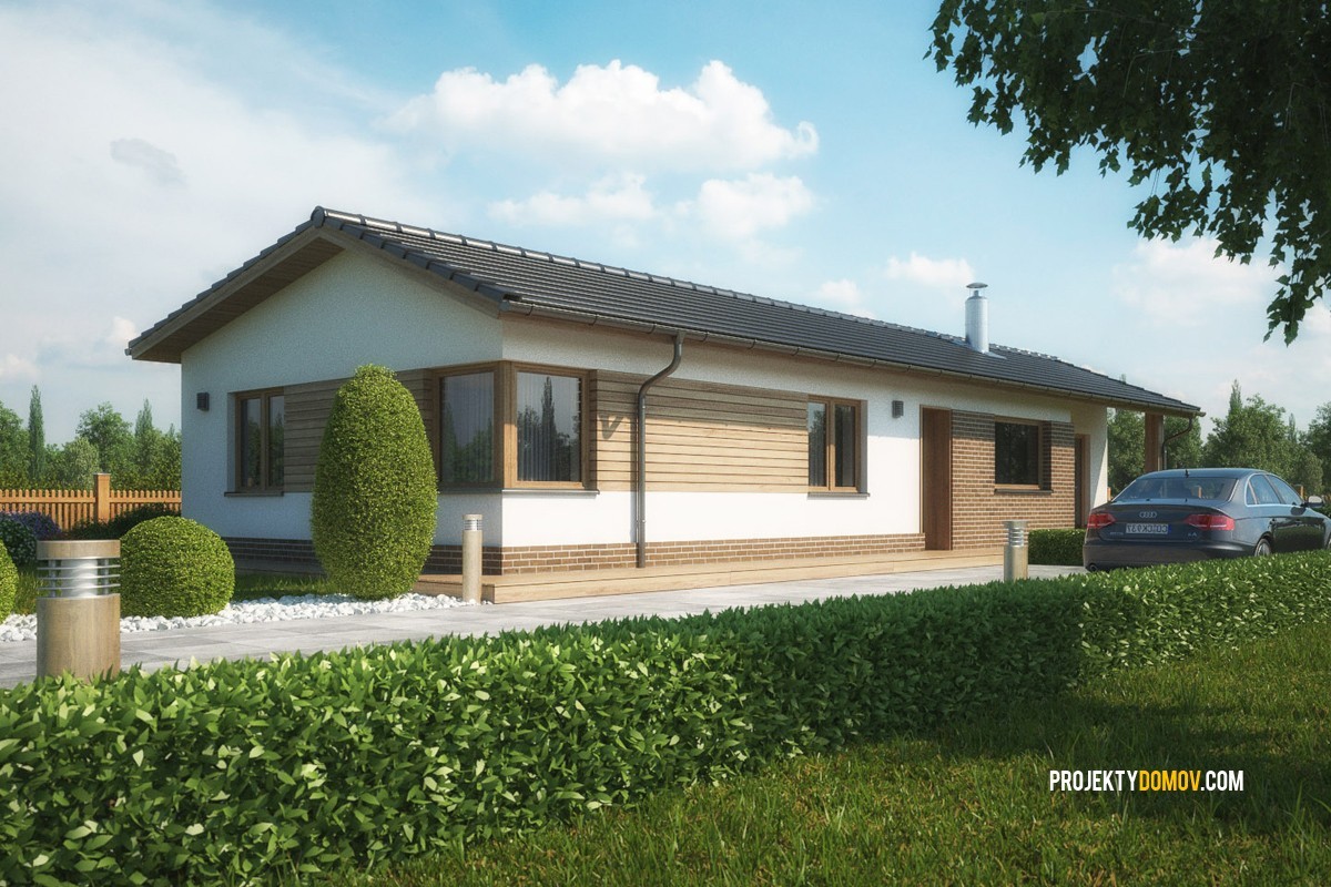

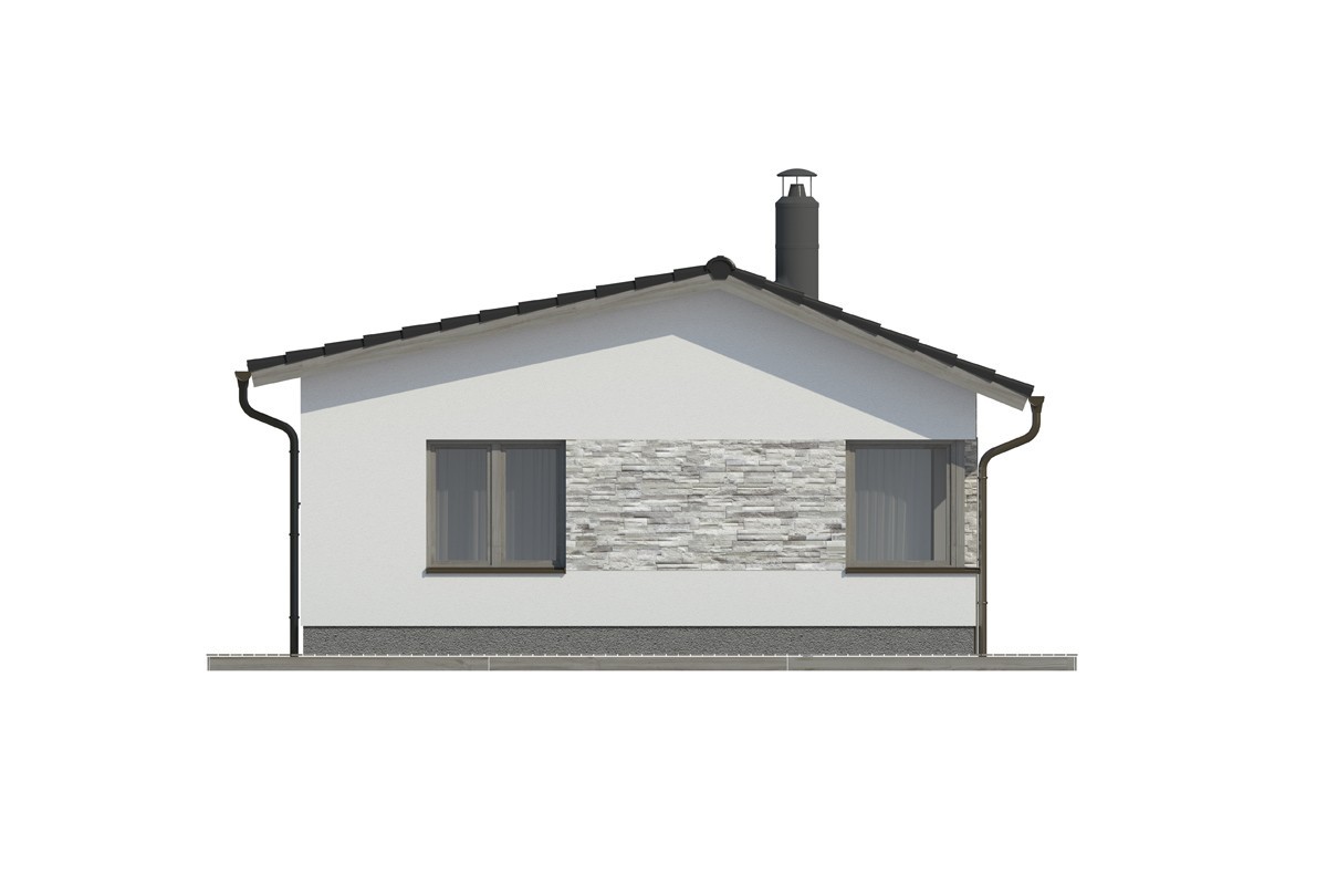

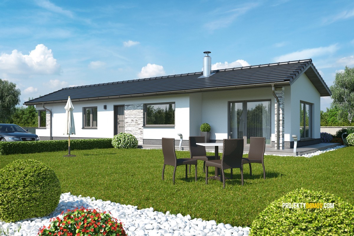

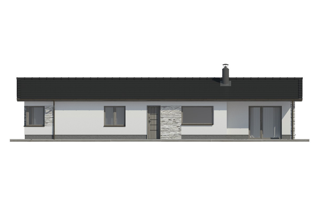

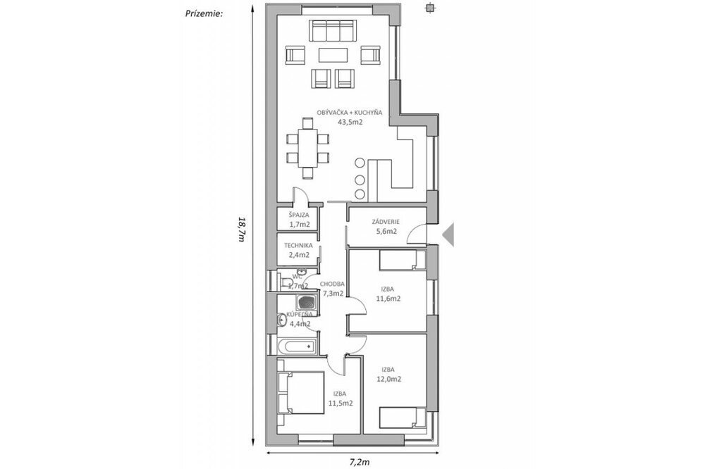

Вот еще один узенький. Хорош для участков, вытянутых по северной и южной сторонам. С южным фасадом. С севера только 2 окошка. Аля энергоэффективный дом.
Человек - 4
жилая площадь 102 m2
застройка 129 m2
высота 4 m
крыша 22 градуса
Нравится, что проектное бюро разработало сразу варианты современного оформления.
18 квадратов для авто - мало... площадка 3 на 6 - или в таких пледелах - полностью впритык получается, ни двери не раскрыть, не обойти машину нолрмально
