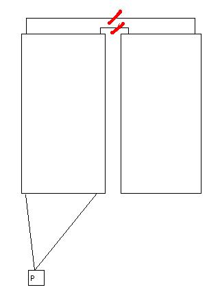

Кабель бачив і підлога гріла по цілій площині, але частина тепер перестала гріти. Контур, здається один, одне реле яке регулює температуру.

Если у Вас было сделано, как на рисунке, то что-то поломалось в соединении между кусками пленки.

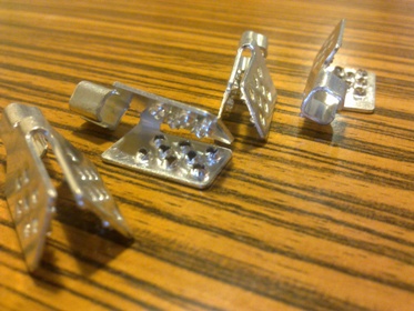

Почему? Ведь клеммы которые идут в комплекте с пленкой обеспечивают довольно надежный и долговечный контакт. Может у prokop монтажники, дабы сэкономить, применили другие клеммы которые не обеспечили надежный контакт. Да, и может они не обеспечили надежную защиту контакта от влаги, попала влага, окислился контакт ...
Кабель вообще не имеет никаких клем: ни надежных, ни не надежных. Гадать, что будет через время, пожалуйста... вот результат.
Откуда такие данные? Договечно - это сколько? Два года, 5, 10 лет?
Я не буду утверждать именно о тех клеммах которые идут с пленкой, но вообще клеммное соединение весьма долговечное и применяется в намного серьезнее приборах чем теплый пол. Поэтому нельзя так однозначно советовать не ложить пленку под плитку и всё! Кабель тоже не идеал. Пробил случайно и весь пол не греет, а с пленкой если пробить, хоть часть пола но будет греть:D:D:D
Я не буду утверждать именно о тех клеммах которые идут с пленкой....
Ага, там как раз самые надежные! ;)
