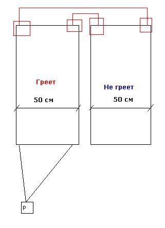

По пленке.
На рисунке показана пленка двумя кусками. Красным выделены возможные проблеммные места. Это 4 участка, где клеммы, и сами провода.
Так где плитку снимать? В каком месте пробой?

По пленке.

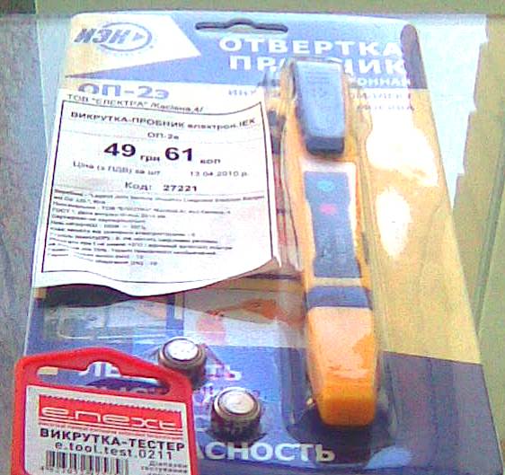

Пурга выглядит так, у него есть режим поиска обрыва фазного провода, ради смеха получилось обнаружить место где был коцнут чем-то тяжелым кабель:
РС блин пришлось бежать в магазин чтоб вам фотку сделать, мое пурговое чудо у брата на даче.
Теперь я понял, о чем речь. Да, такое возможно, но получится только, когда "ради смеха".:)
