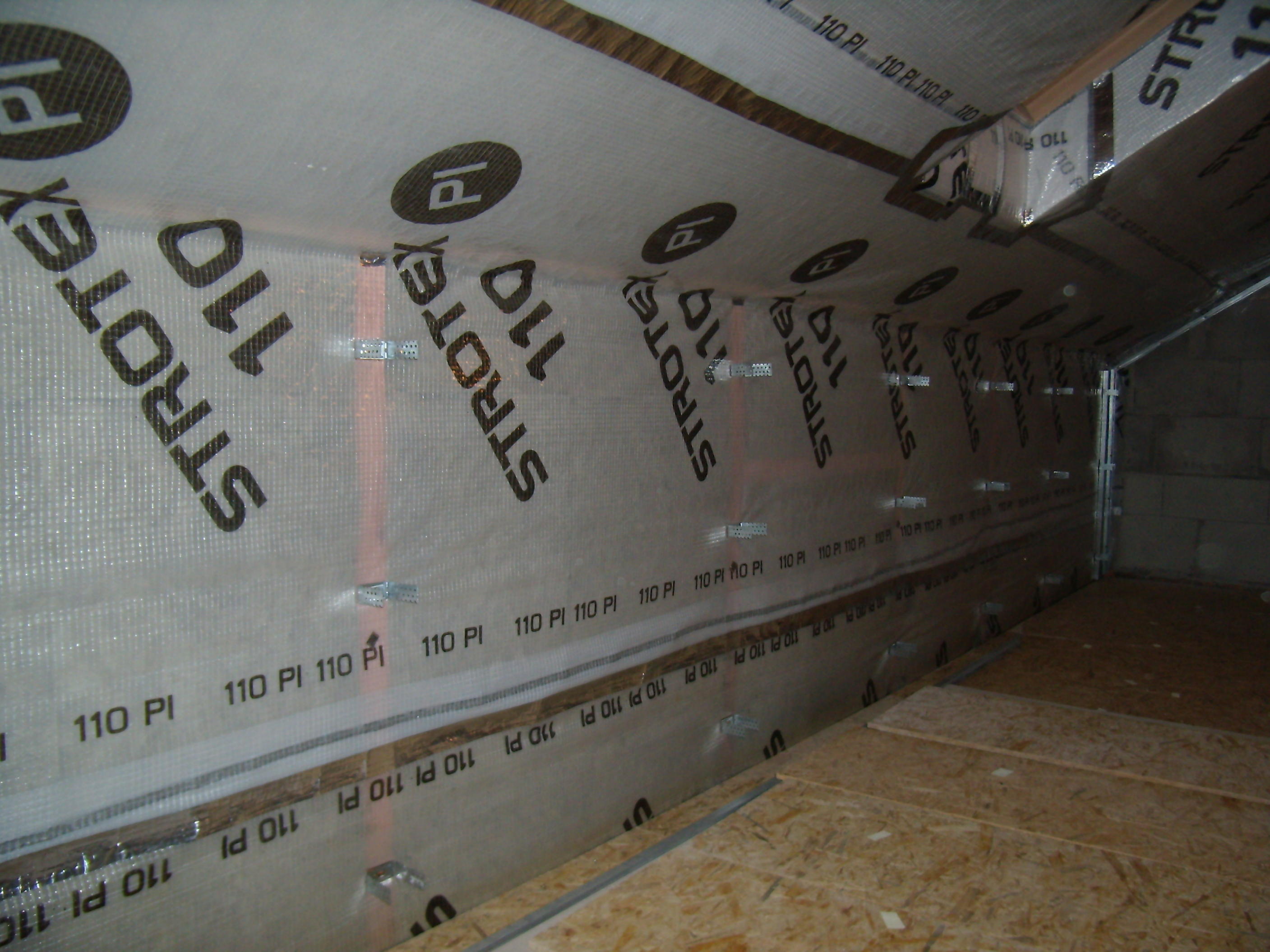

Для подкладок под подвесы будем использовать ту же бутил-каучуковую ленту и остатки уплотнительной ленты для конька.
Подвесы хоть и оцынкованные, но лучше если они не будут контактировать с полиэтиленом (паробарьером) и для лучшего уплотнения отверстий от шурупов в паробарьере.ИМХО.
Подвесы крепить на 1 или 2 шурупах будете? Какой длинны шурупы? Наверно нет ничего страшного если метал с пленкой контактирует, вот с деревом нежелательно.
Вообщето ваше право. Подвесы на каком растоянии кпепите? А фото когда будут?
Подвесы крепить будем на два шурупа длинной 50мм. Подвесы будут по длинне на каждой рейке, по ширине, по размеру гк чарез 40см.Фото будут как только прикрутим подвесы.

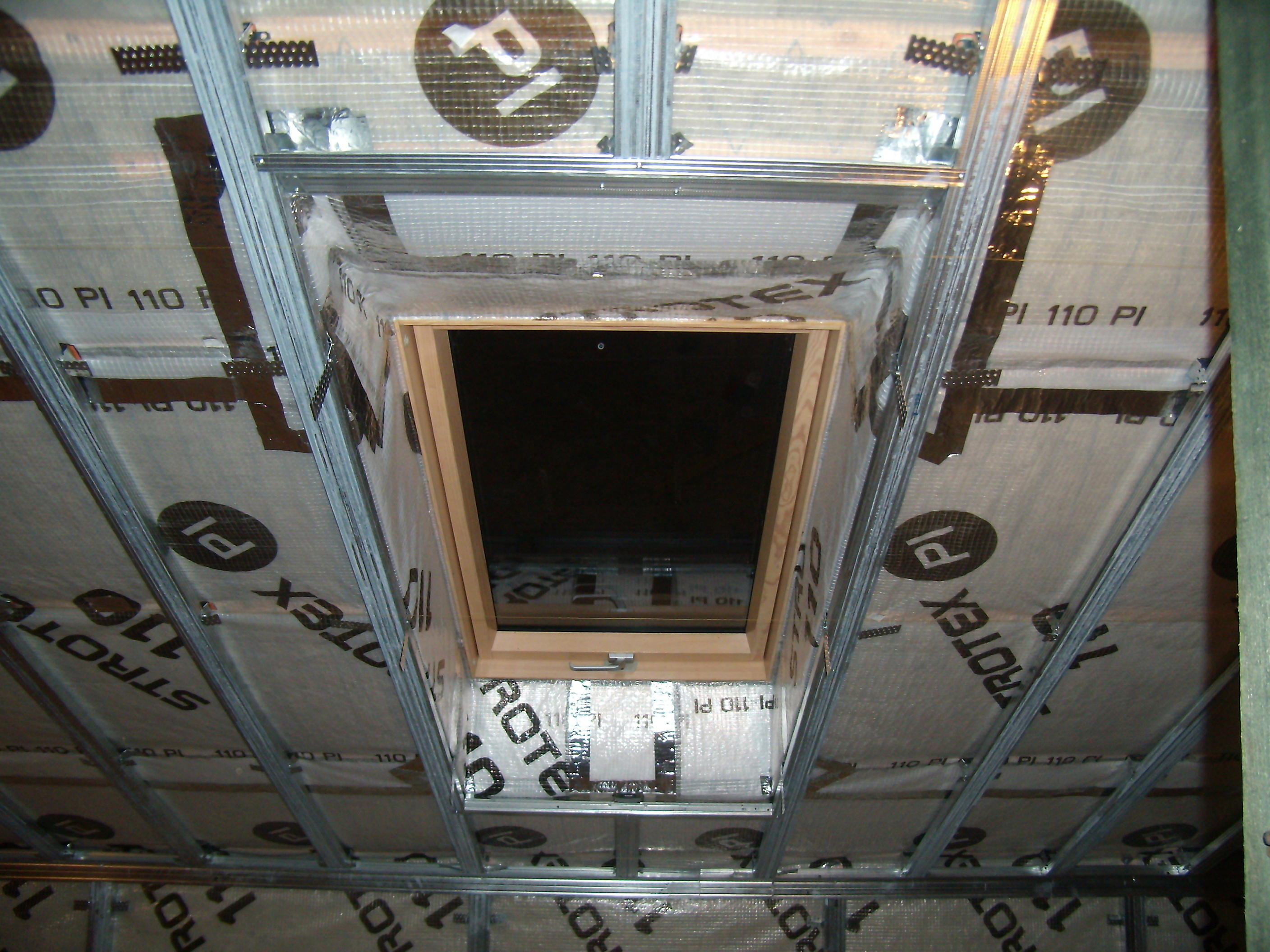

Спасибо за подробный отчет. Жду продолжения. Нельзя ли более подробно описать работу с откосами? Что это за перфорированные и фольгированные материалы? какое их назначение?
Спасибо.
Спасибо.

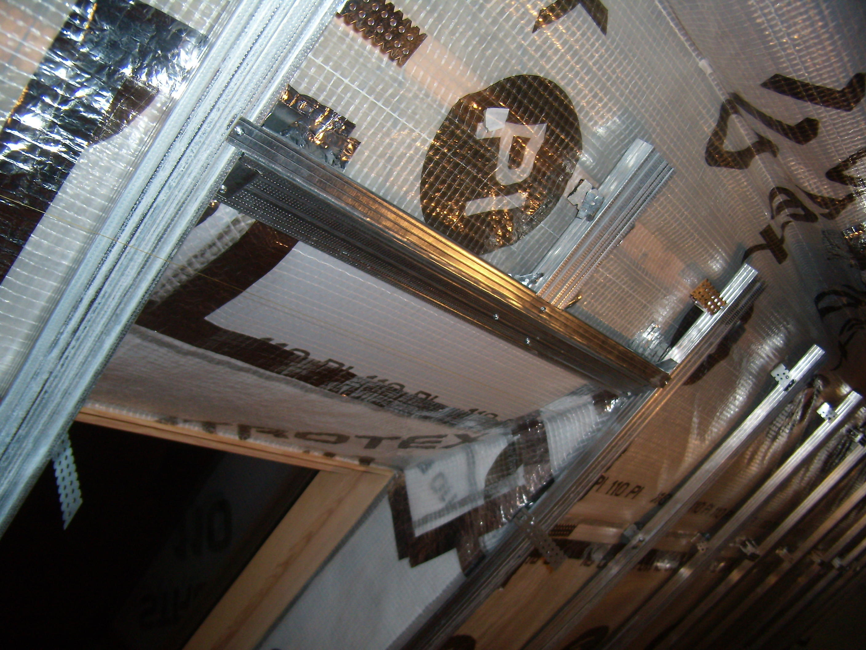

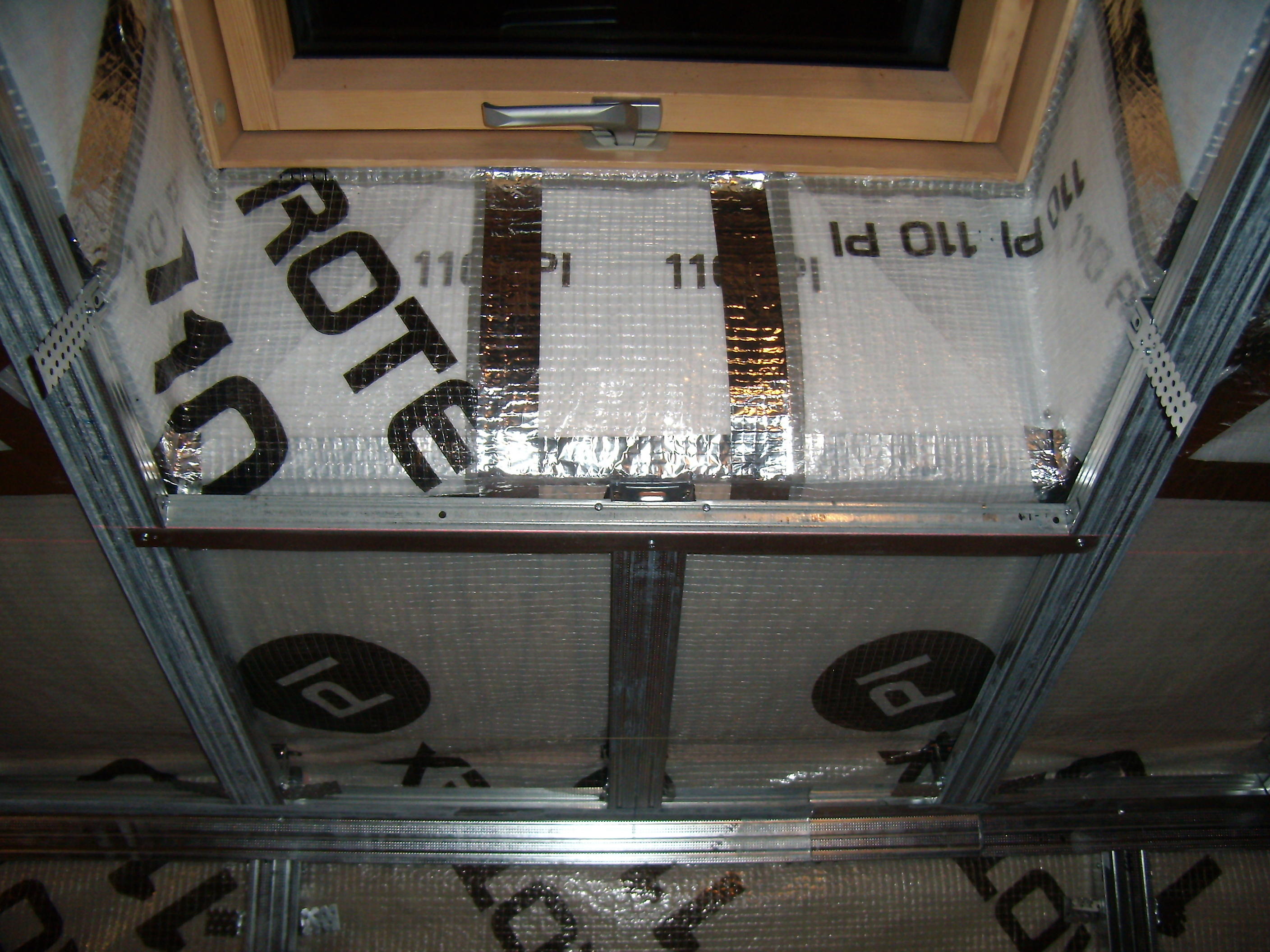

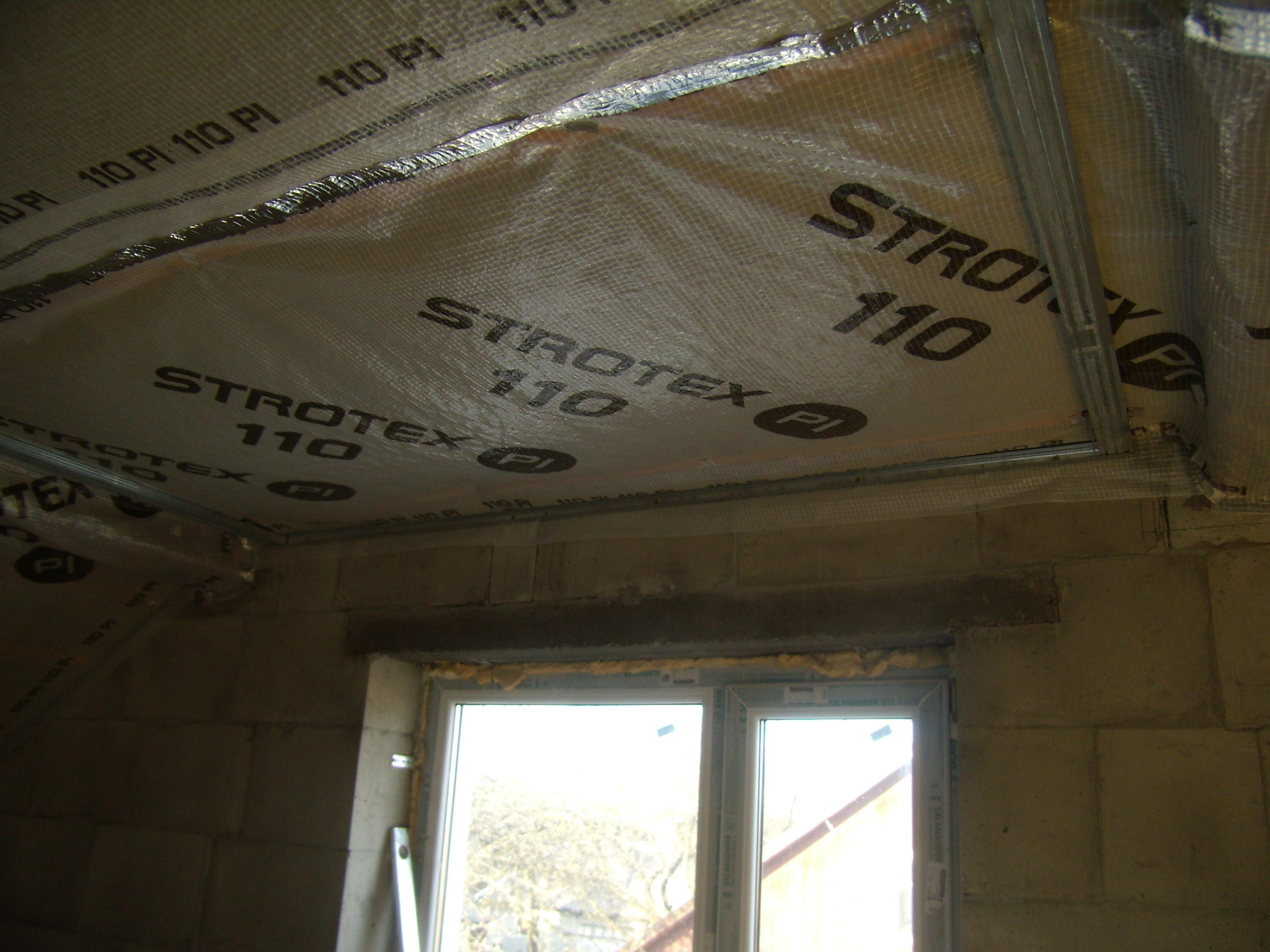

Откосы изготавливались из экструдированного пенополистирола (эппс). Поскольку размеры откосов от окна к стропилам разные(минимальный размер откоса 20 мм), то толщина эппс выбиралась по максимальному, затем с помощью грубой нождачной бумаги производилась подгонка вырезаных заготовок (работа скульптора).Сначала попробывал на куске обычного пенопласта (на одном фото видно). Приклеивал их на монтажную пену. Сверху на откосы наклеен обыкновенный самоклеящий фольгоизол 5мм. Фольгированая поверхность отражает тепло.:rolleyes:

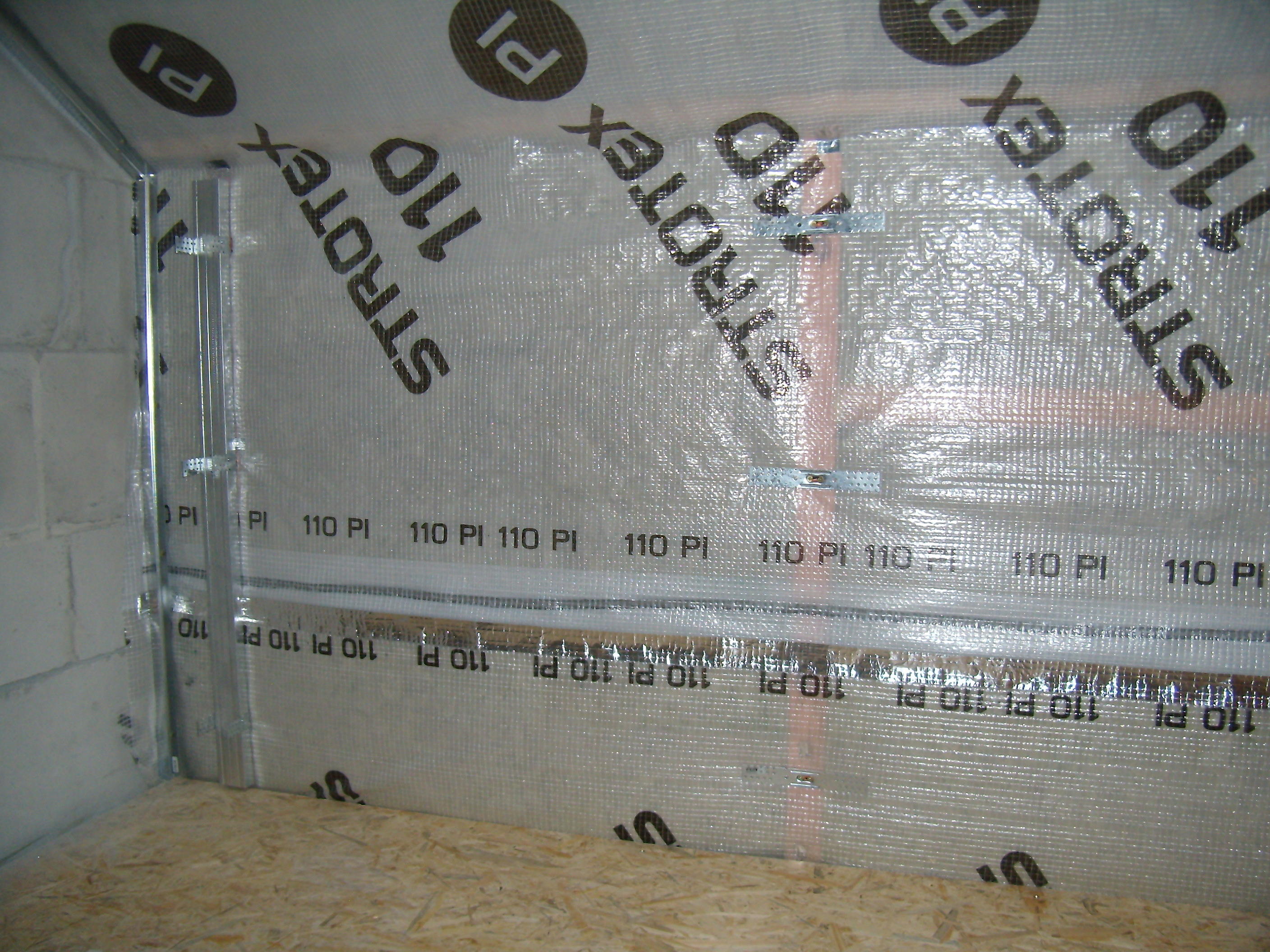

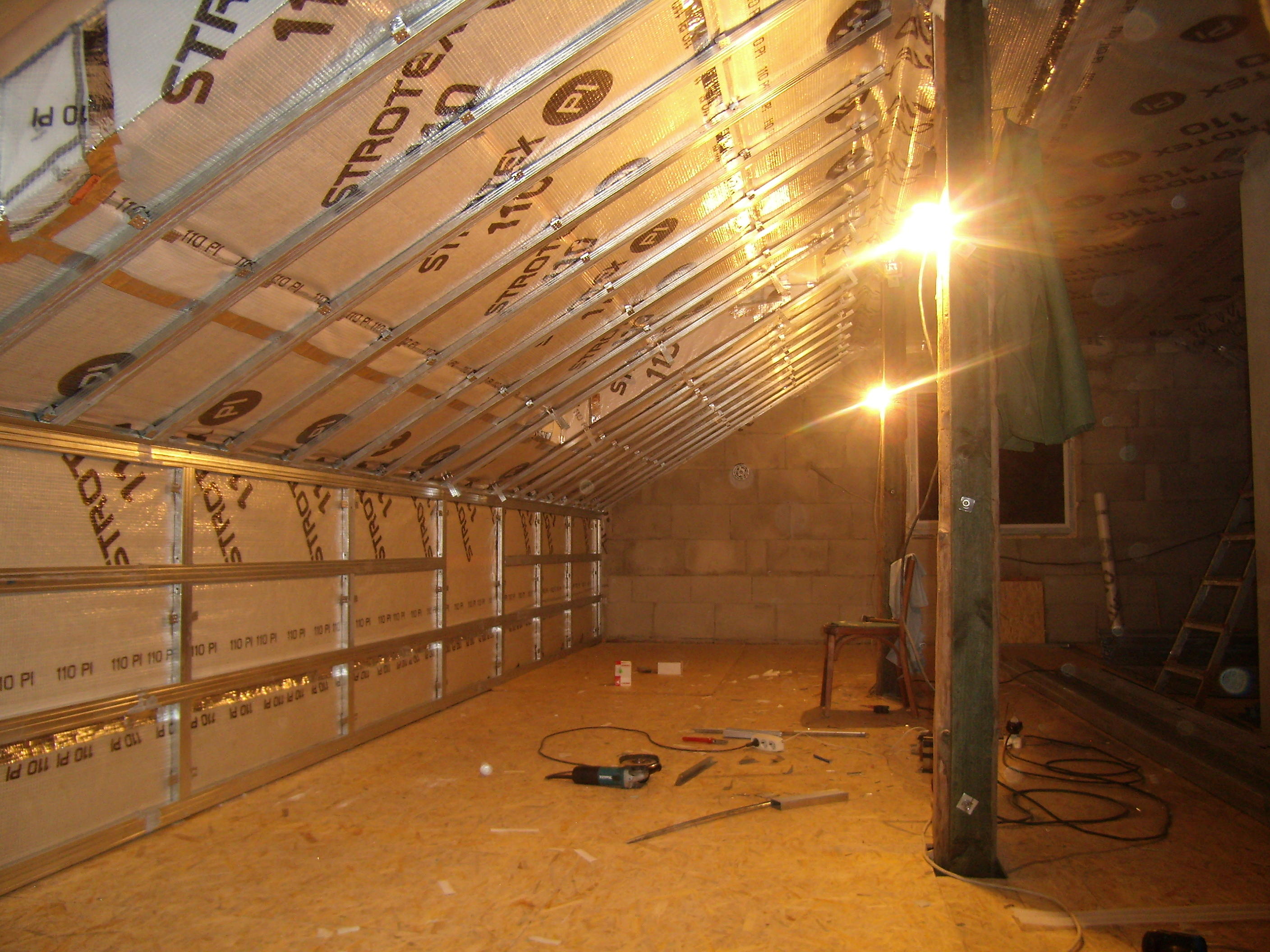

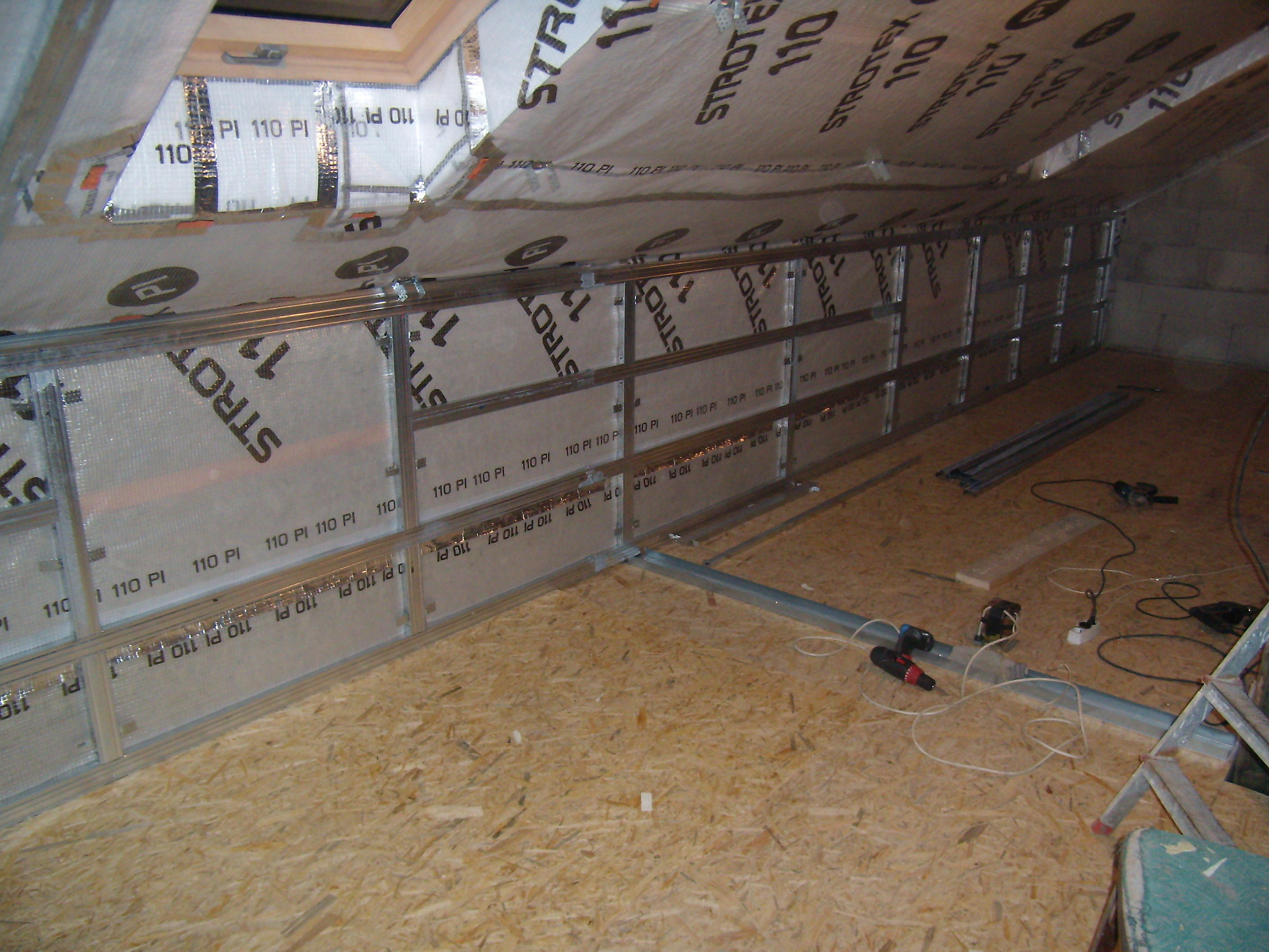

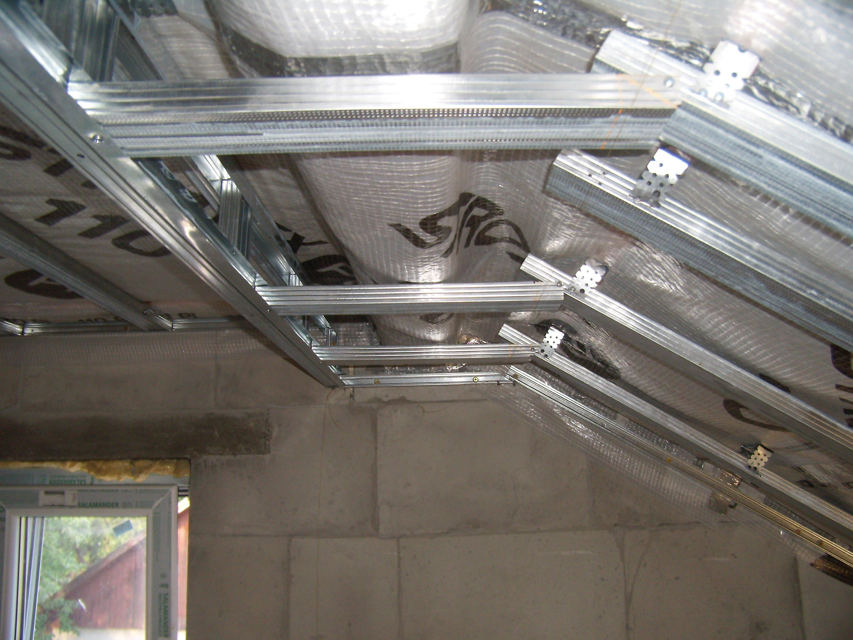

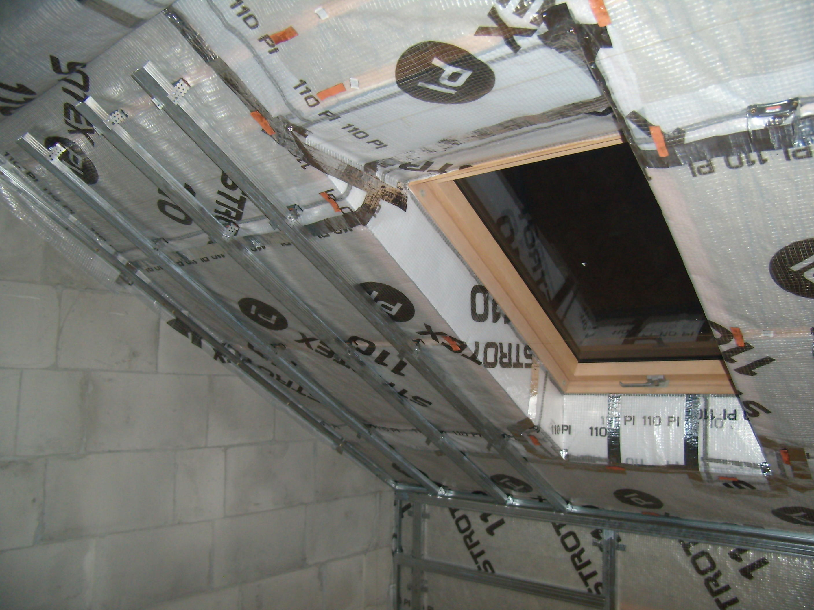

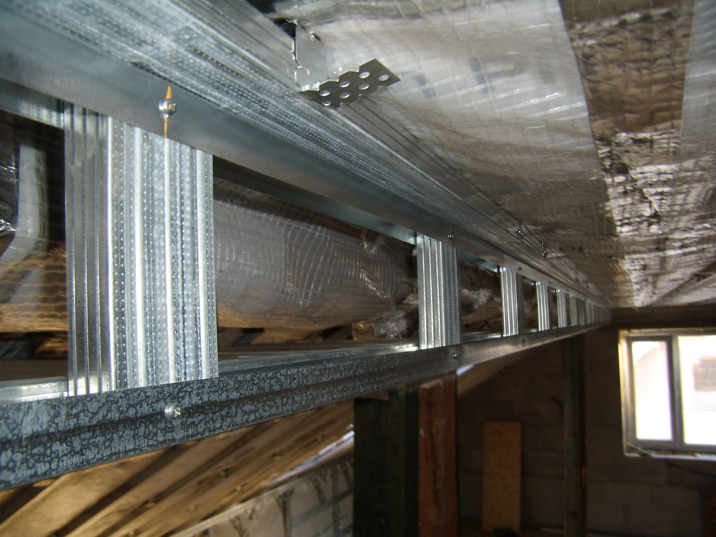

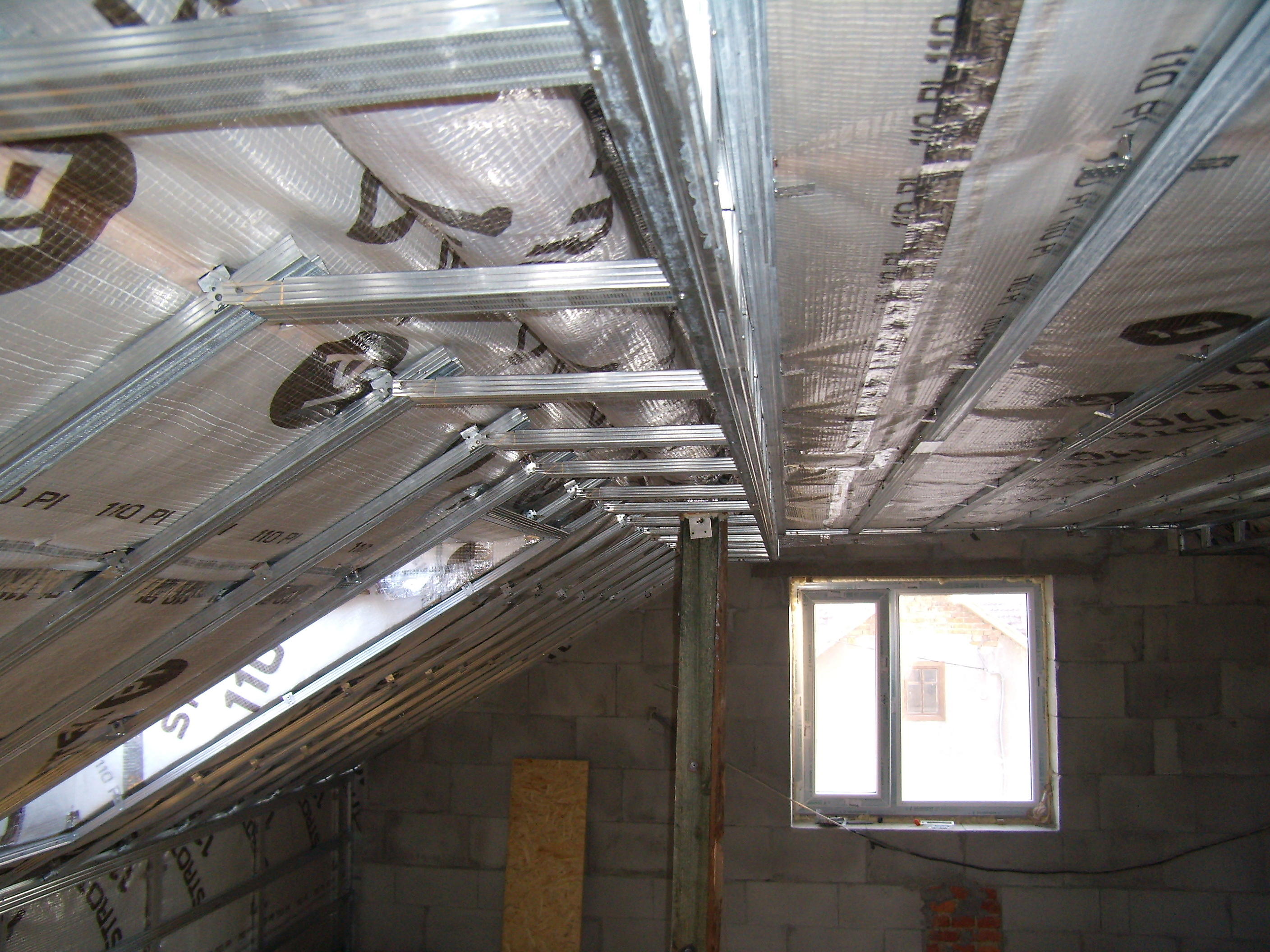

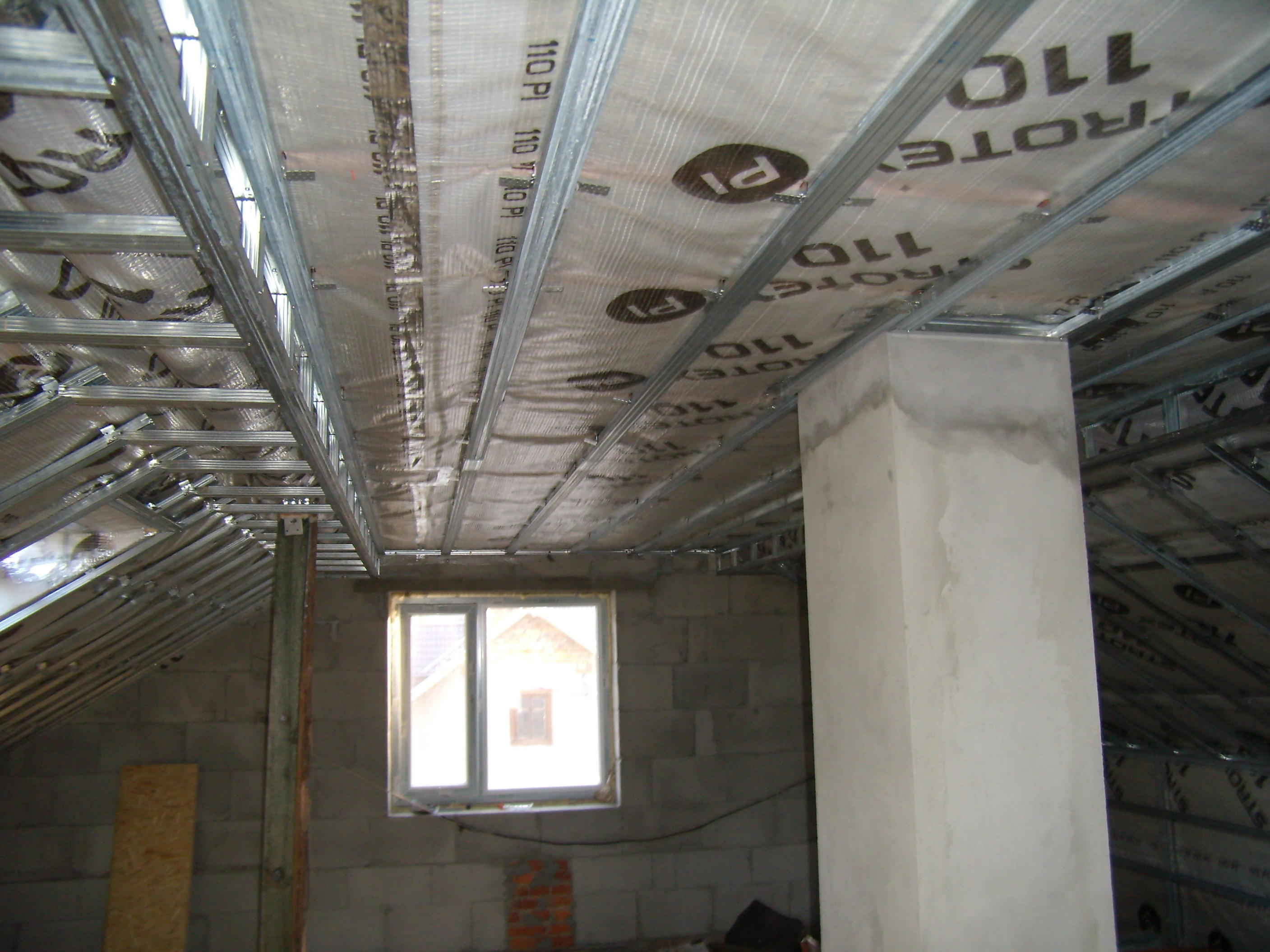

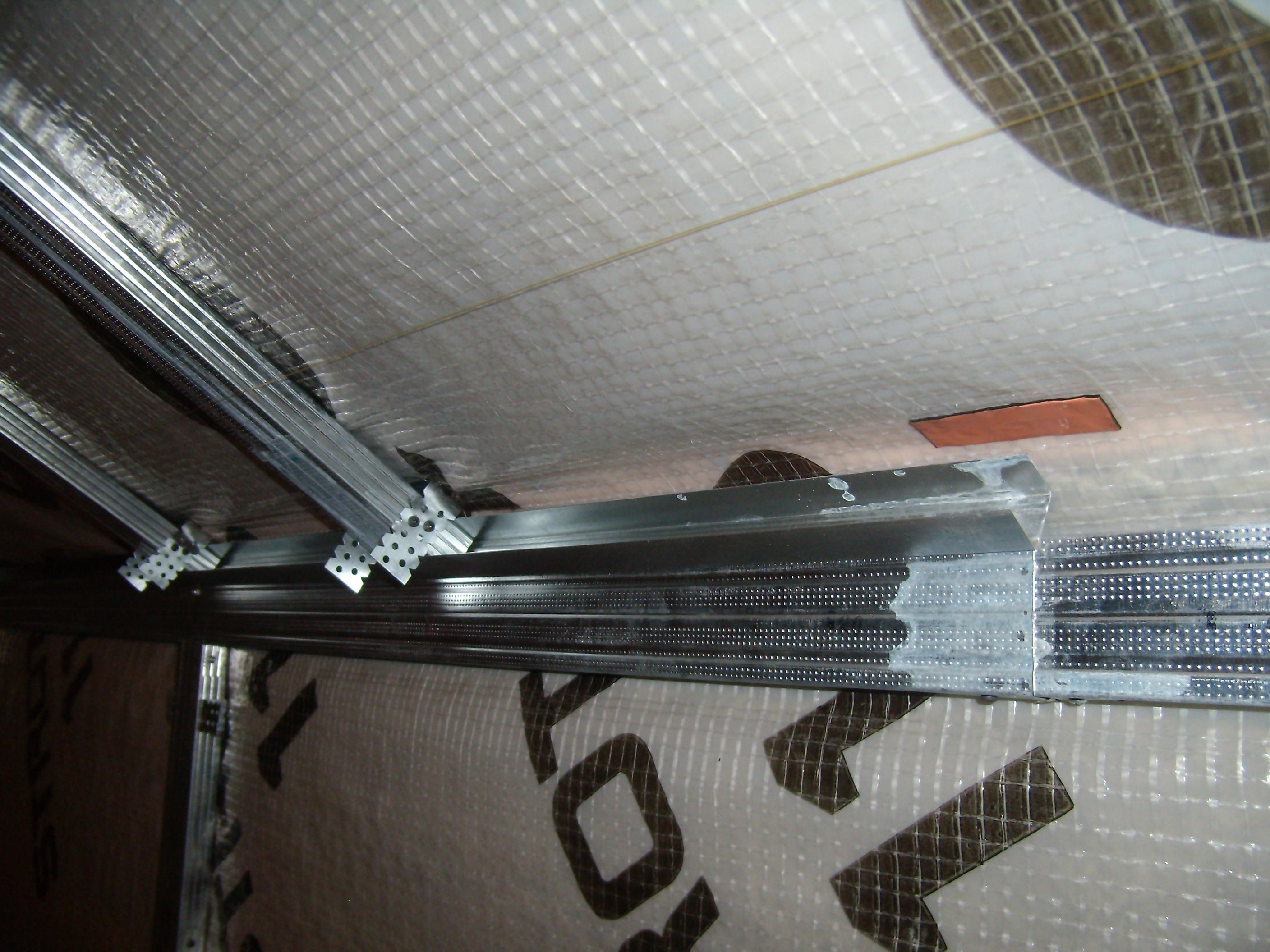

Здравствуйте уважаемые форумчане! Как обещал выкладываю несколько фото.Делаем каркас под гкл. Объём выполнен не большой, времени не хватает: то работа, то весеннеполевые работы, работаем по вечерам.Может кто поправит или подскажет о правильности сооружения каркаса.

Я конечно не аФФигенный специалист в этом вопросе, но по моему все "феншуйно"!!!! Стесняюсь спросить - откуда у Вас познания в данном вопросе не ужели все с И-нета ? Просто сам занимаюсь аналогичной стройкой. Пригласите перенять опыт...
Спасибо за хорошие отзивы :beer:
Насчет познаний в этом деле - что то берем с инета, а все остальное сами думаем. В инете в основном общие картинки как все должно выглядеть, а каждая мансарда - это индивидуальний проект и ньюансов появляется ой как много..! приходится ломать голову как правильно и лучше сделать. Поэтому и создал такую тему, вдруг кто то для себя найдет что нибуть полезное.

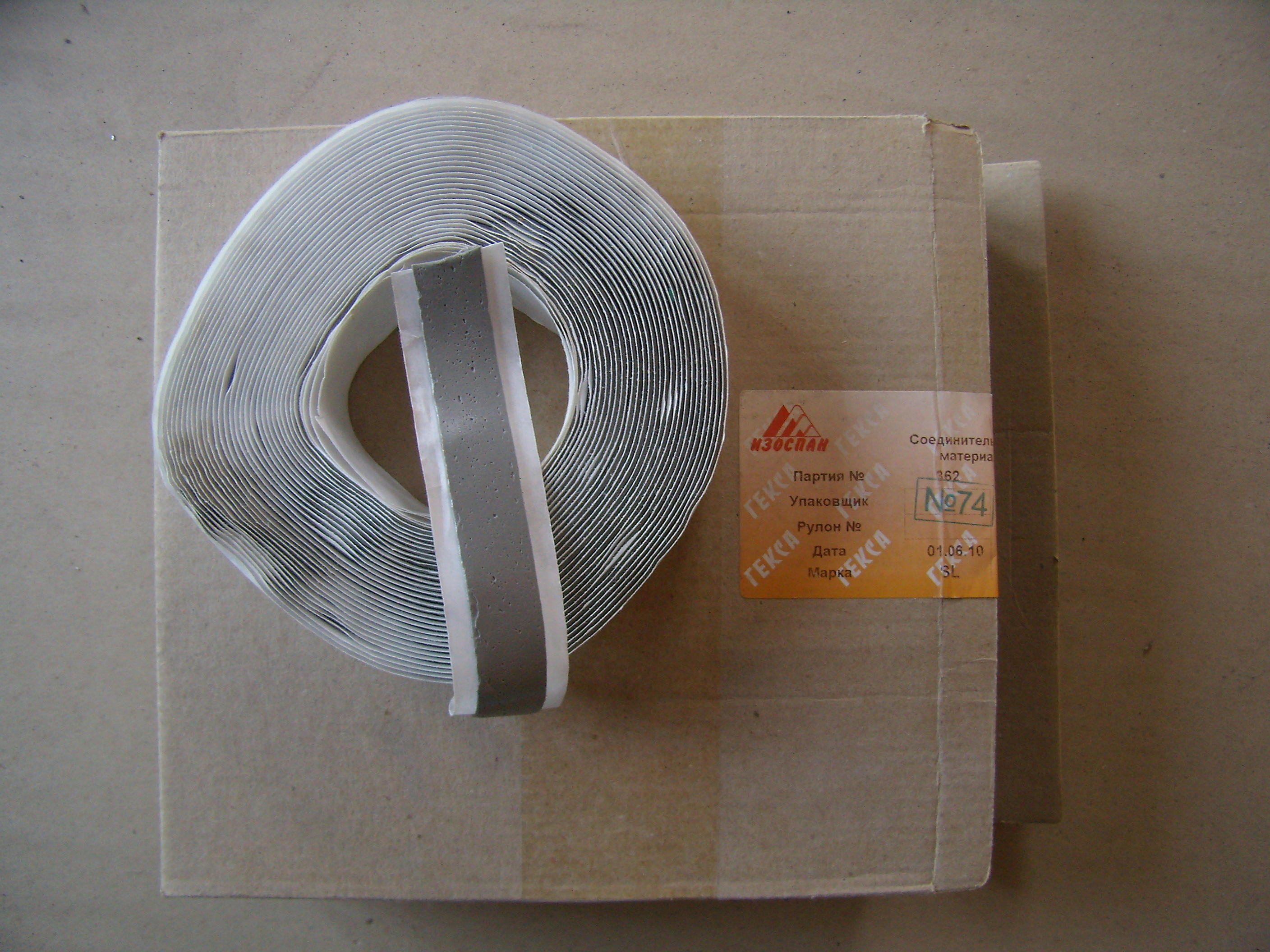

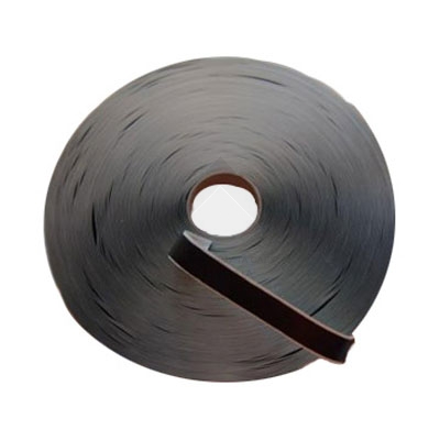

Кто-нибудь пользовался таким скотчем для склейки паробарьера? Лента Изоспан SL битумно-каучуковая 15 мм x 45 м
Я использовал такую ленту,брал в эпицентре, ничего, держит нормально. Я вначале также не мог определиться чем соединять пароизоляцию. Разные скотчи и Китайские ленты. Попал на эту ленту, спросил на форуме, Крышник подтвердил в ответе, ну а как уже имелся скотч, то чтобы не выбрасывать применил и его.:good:
P.S.
Только ленту брал в упаковке по два рулона в каждой и лист вкладыш.
Спрашиваю, потому что эта лента используется для гидробарьера.
Как она клеится?А лента в упаковке по два рулона в каждой---чей производитель, или просто разная расфасовка. Какой метраж был в 1 рулоне? Лист вкладыш что пишет?
Вот фото ленты
