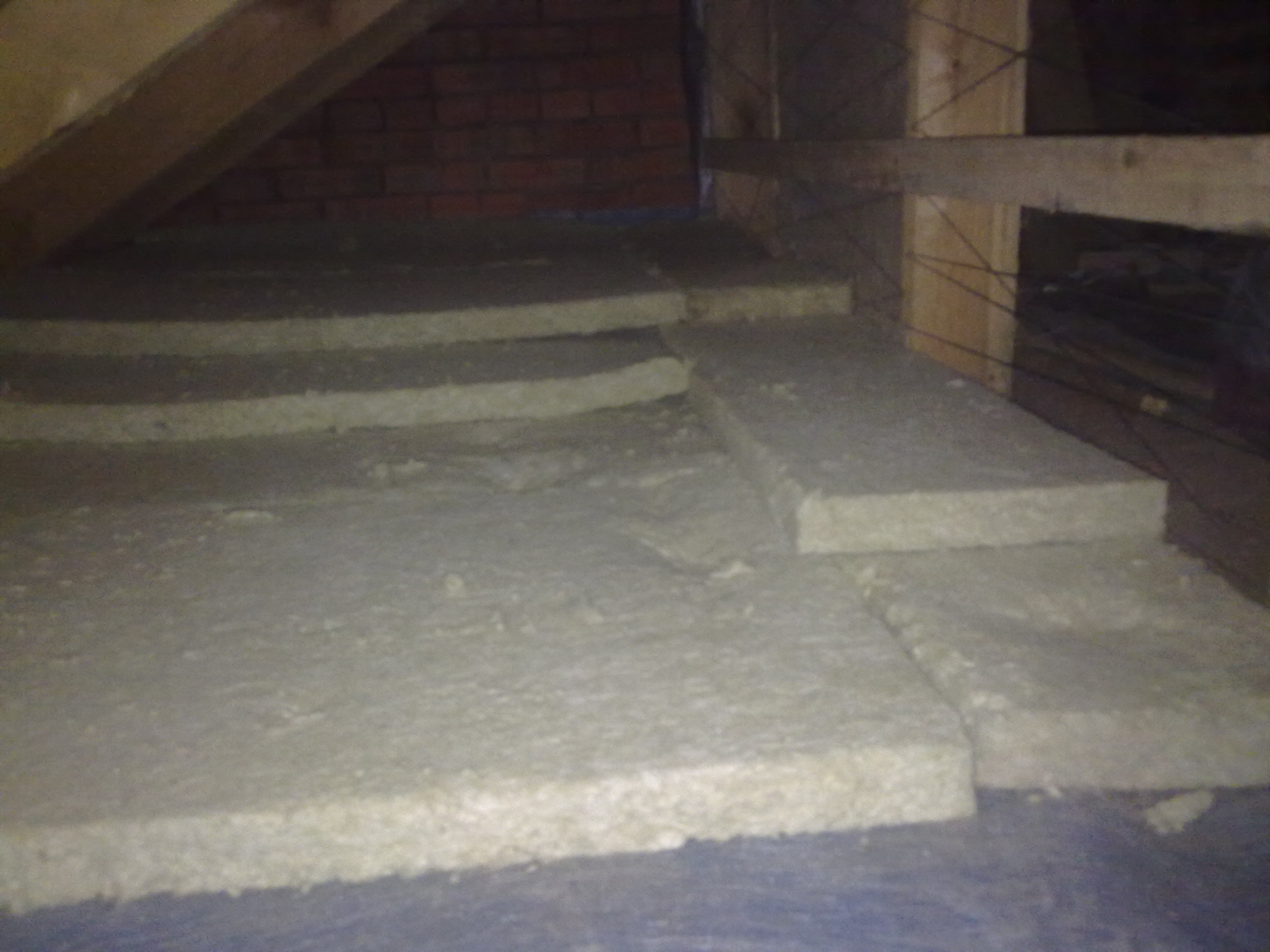

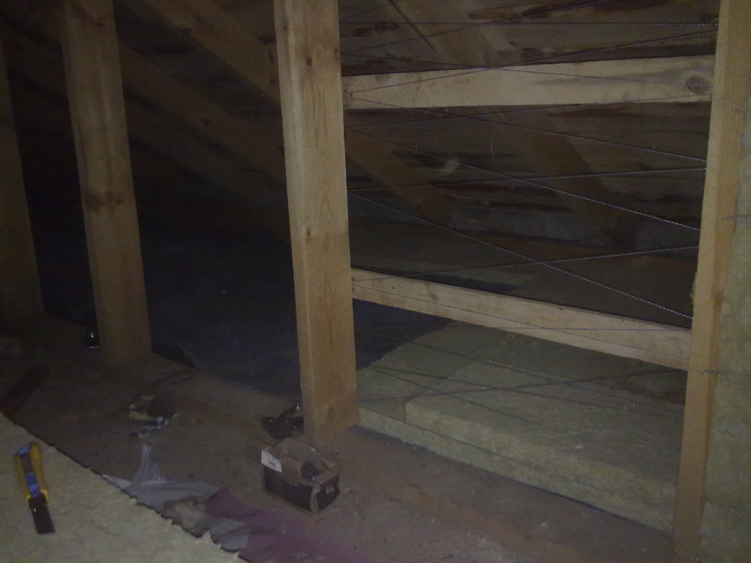

Вот посмотрите на мое творение, жду замечаний пока можно переделать. Единственное мауэрлат пленкой не закрыт, но для этого надо полосу резать пароизоляции и клеить лентой, а температура ..0 ...- 2, Я думаю не смертельно- ж/б плита перекрытие...

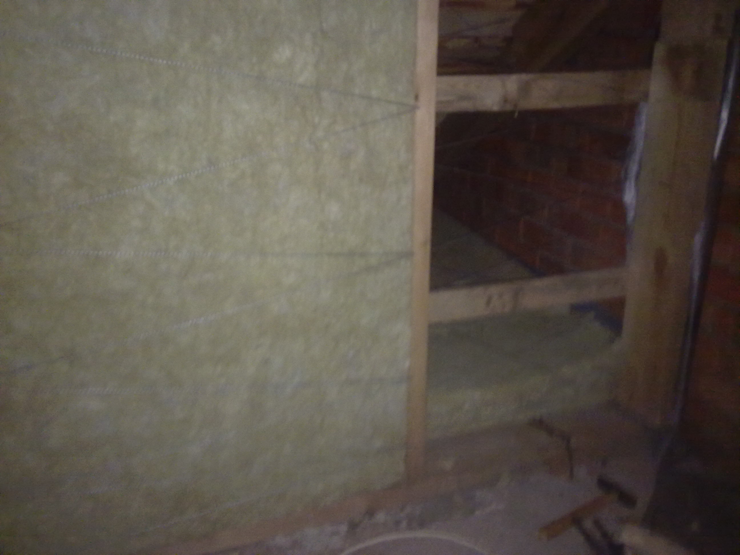

Если я не ошибаюсь, то утеплитель у Вас толщиной 50мм ? Если да, то 150 мм будет мало делайте 200мм. 1. Я бы изменил схему укладки, первый слой нормально, второй слой: те маты, которые возле стоек перенесите в таком же положении к мауэрлату соответственно перпендикулярные к стойкам сдвинте к стойкам и первые маты от фронтона разрежте наполовину чтобы перекрыть стыки первого слоя. Тогда третий слой ложите как первый.Между слоями не должно быть никаких зазоров ( У Вас приподняты концы матов второго и третьего слоя)
2. Пароизоляция у Вас уложена по инструкции? Какой поверхностью куда? Она заведена под брус стоек на перекрытии или до него?
3. Возле фронтона стойка прилегает к нему плотно? Что там за плёнка под ней?
4. Всё же полосу плёнки уложите возле мауэрлата не проклеивая, но с большим нахлёстом, хотя можете использовать обычный фен для разогрева клеящей ленты. Удачи!
Отвечаю:
- по поводу толщины (150мм): я живу в ростовской области - этого хватит + плиты + стена дома в 2 кирпича.
- укладку матов переделал. мне то же не понравилось сразу.
- пароизоляция не требует какой строной класть, но вродь ба рекомендуют надписью в сторону теплого помещения, так и было сделано.
- возле фронтона стойки вообще не было ;), я ее сам подставил плотно к фронтону, а между кусок гидроизоляции (для холодных кровель).
-на мауэрлат пленку не ложил, пароизоляция легла ровно между мауэрлатом и брусом стоек - 150 см. Конечно меня это волнует больше всего, закрыл на сегодня 6 пролетов из 15 одной стороны ската без нахлеста на мауэрлат - жалко пароизоляцию, но тут нашел кусок гидроизоляции, которую применяли под металлочерепицу - обязательно сделаю нахлест из нее в остальных пролетах. Материал маты Изобокс, изоляция мембраны гидро - Tyvek Soft, паро - Tyvek VCL SD5.

На счёт толщины утепления Вам решать. Пароизоляцию, если не завели под брус стоек, то хотя бы немного заведите её на брус и пристрелите степлером, даже в таких местах не желательно делать разрыв пароизолиции. Вертикальное полотнище пароизолиции необходимо будет хорошо загерметизировать в нижней части возле бруса и перекрытия. Вертикальную стойку щель между фронтоном и стойкой запустите пеной с внешней стороны и с внутренней, а потом накроете её штукатуркой.

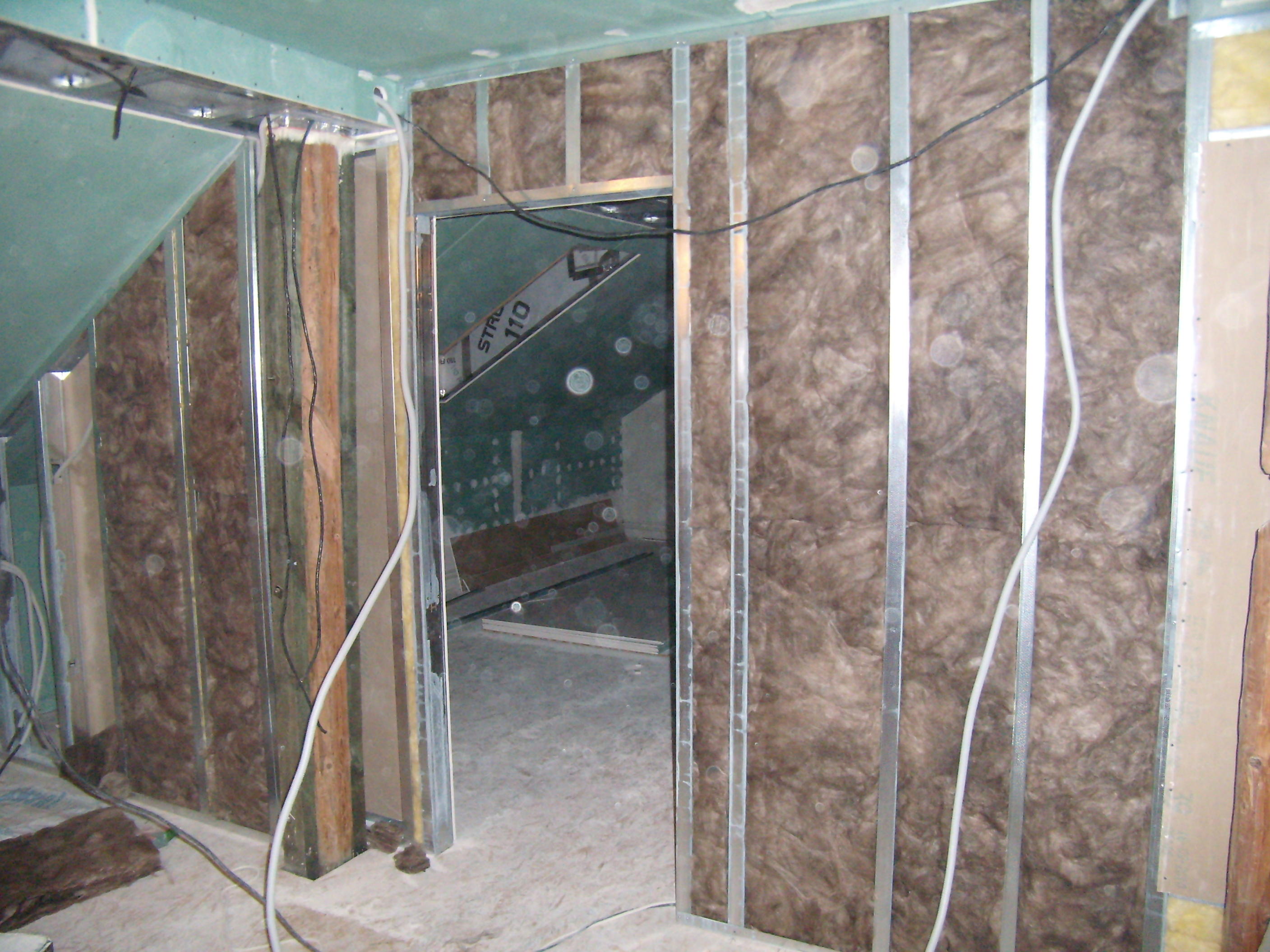

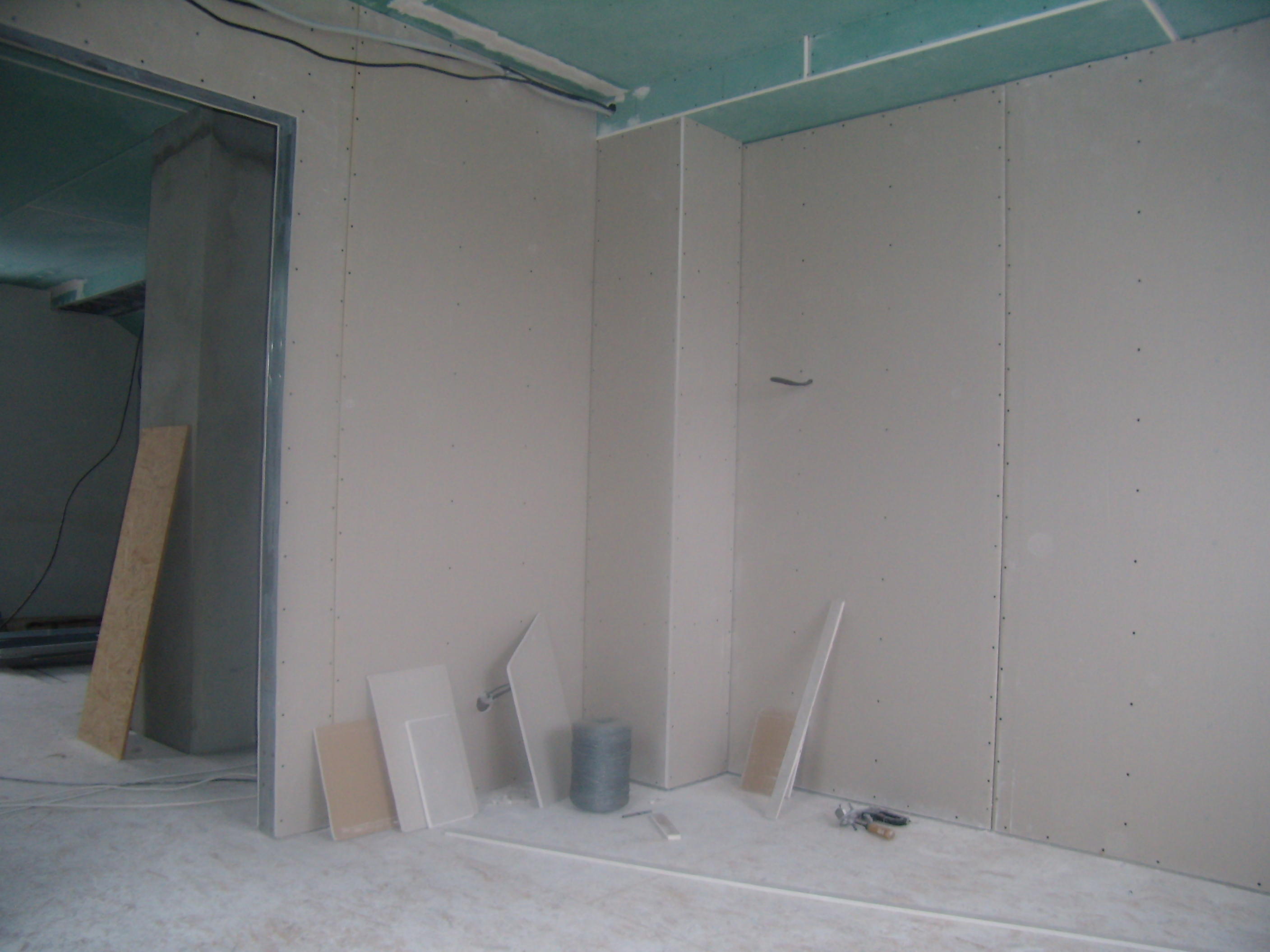

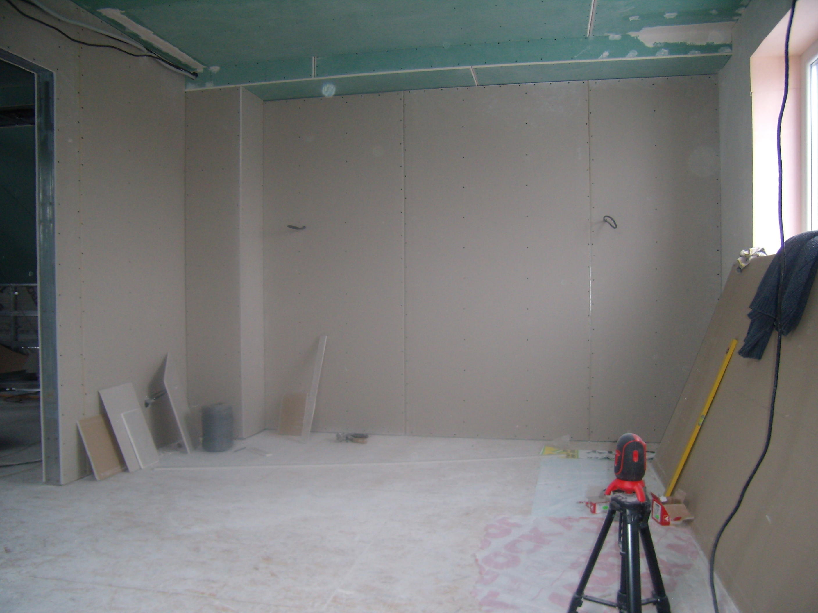

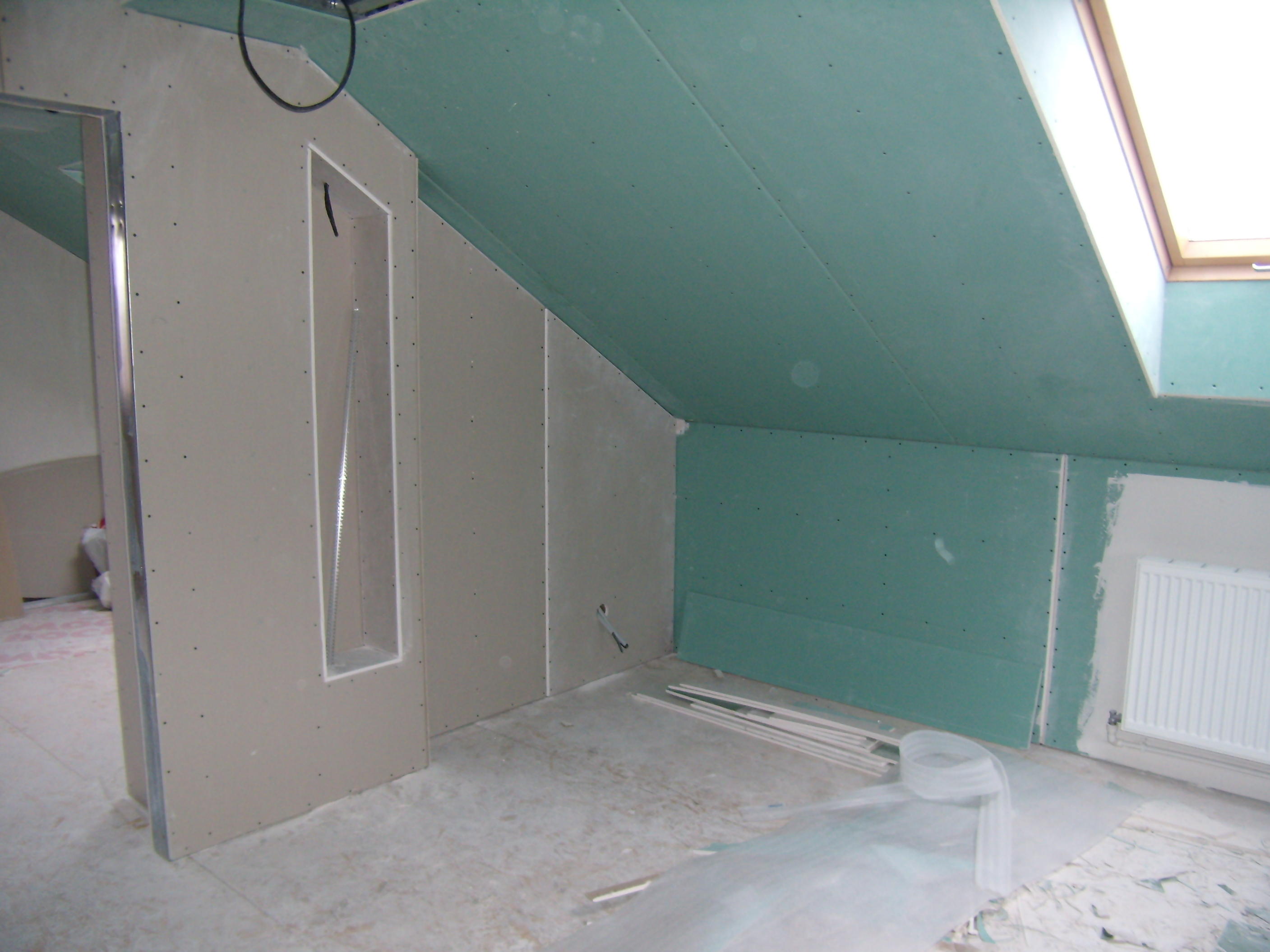

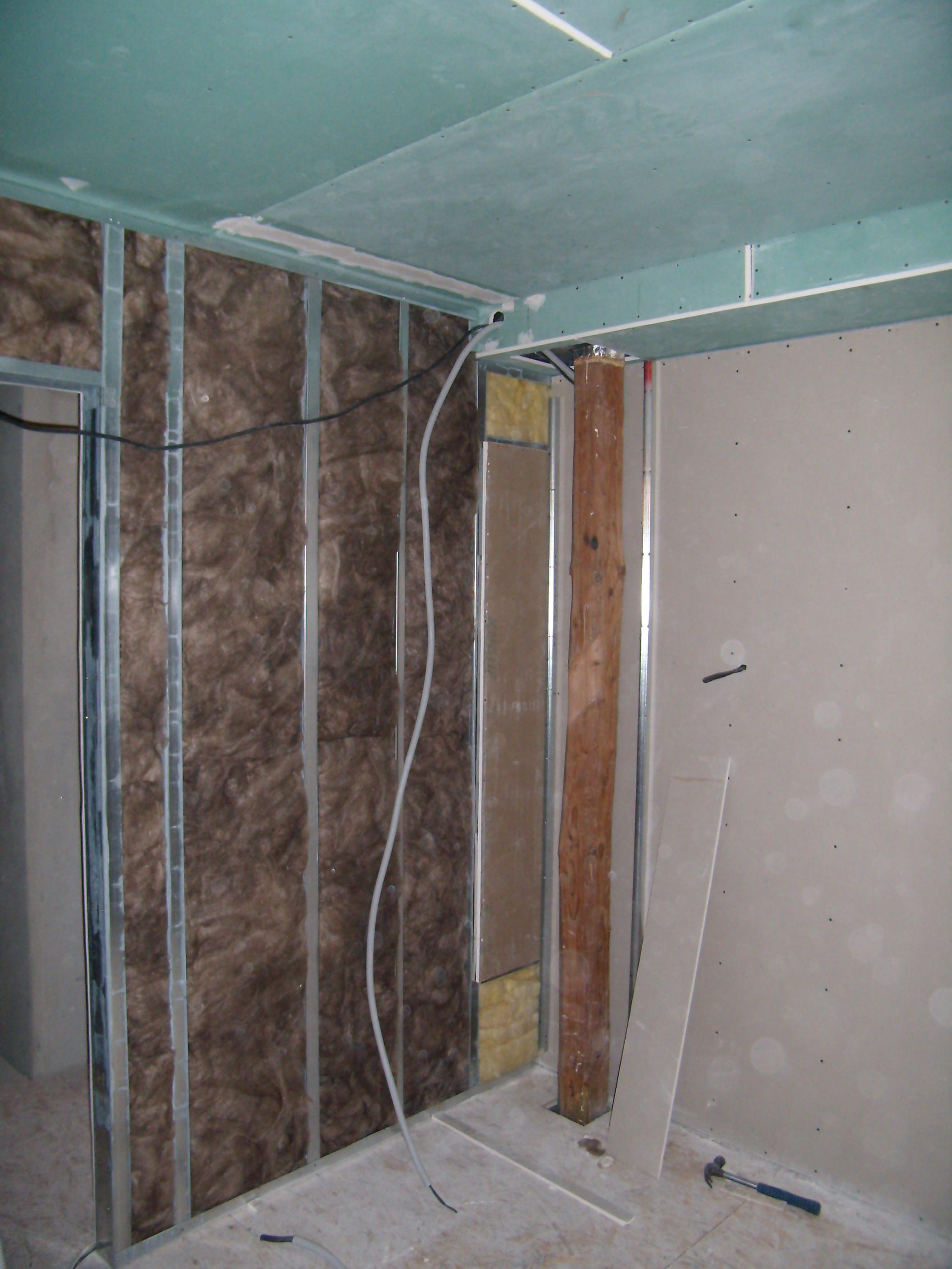

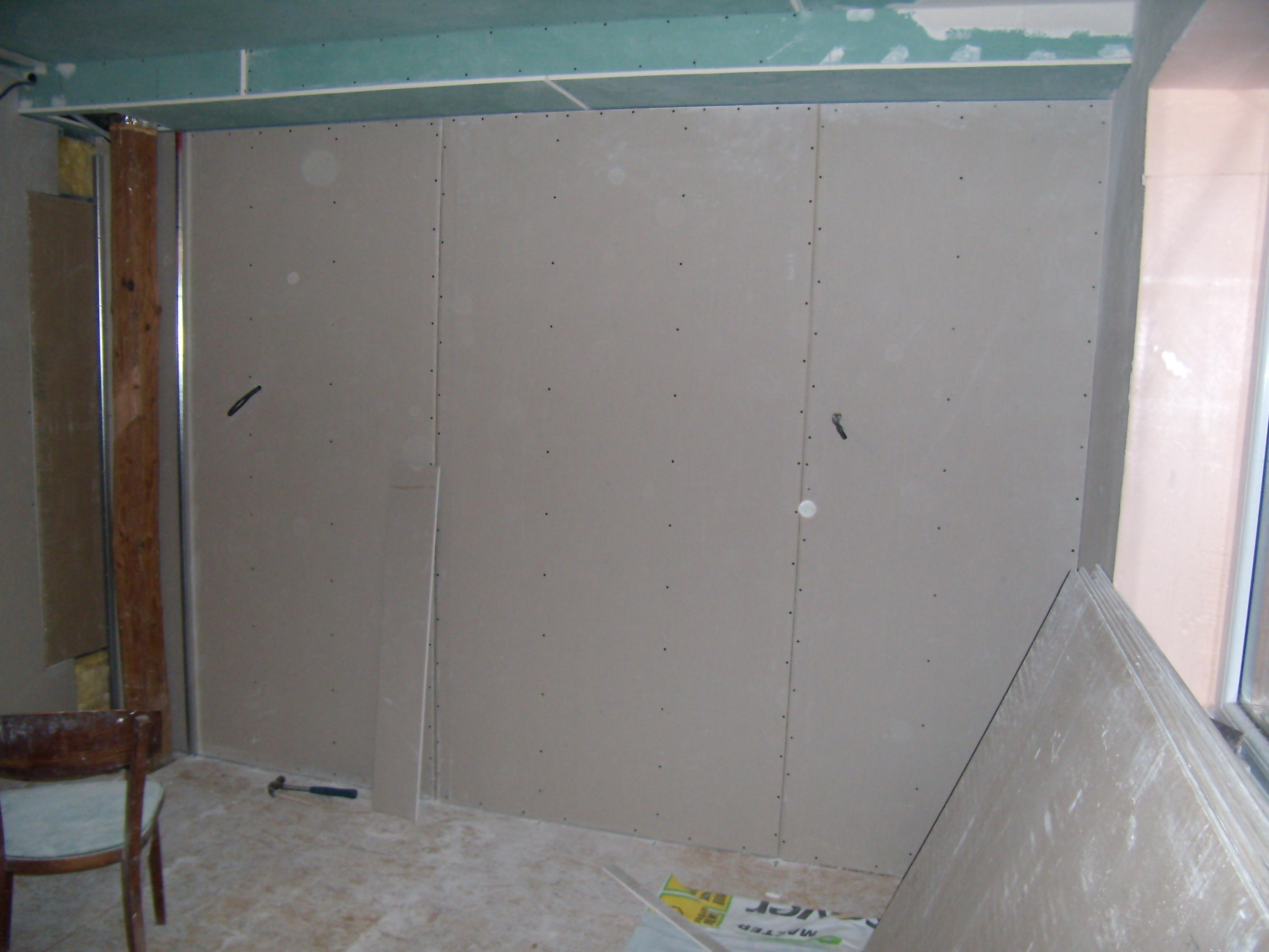

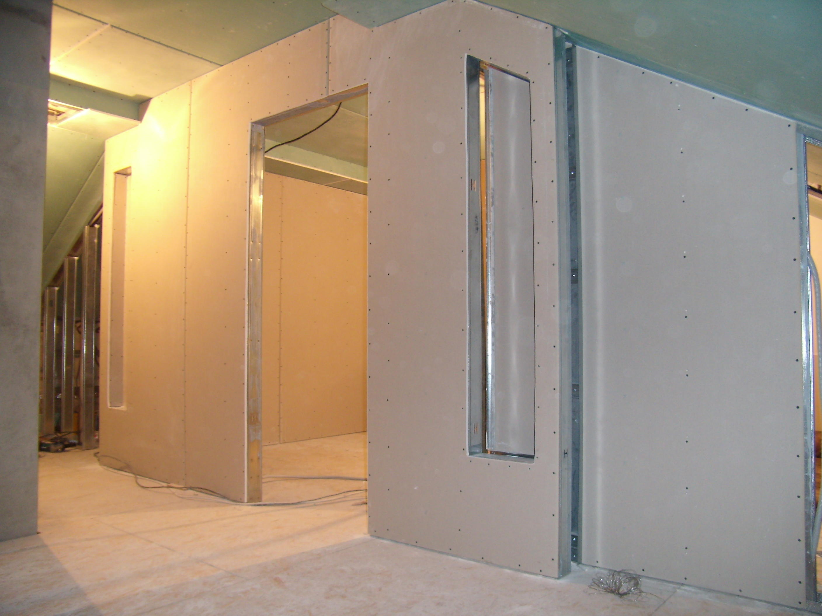

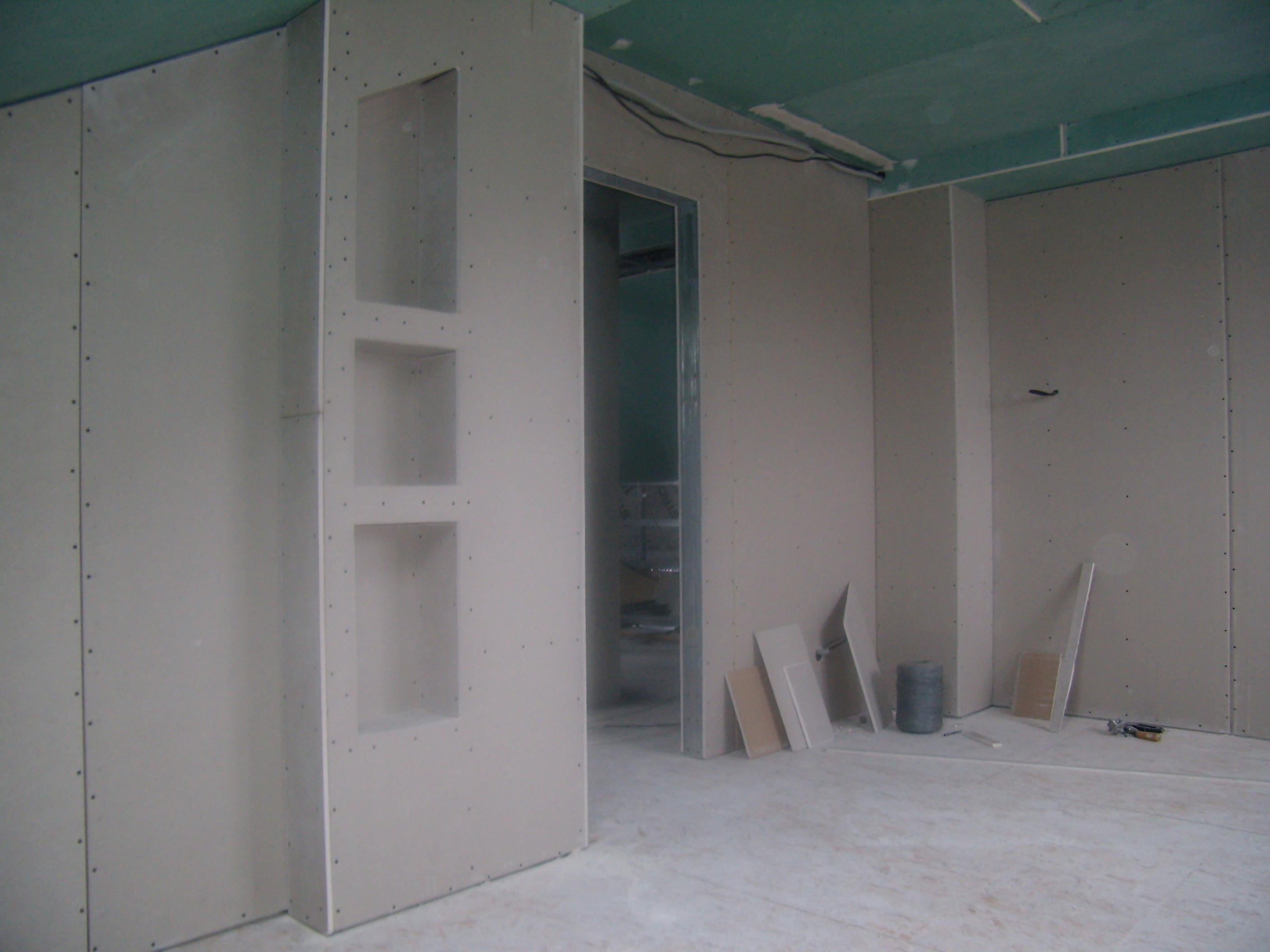

Несколько фото перегородок и почти подготовленная спальня под шпаклёвку
Супер, респект и уважуха!:beer:
+1
Спасибо за качественный отчет!

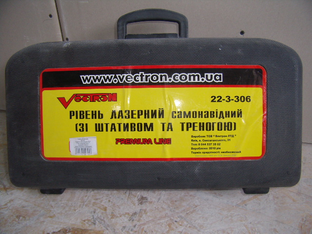

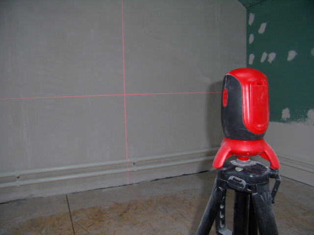

Вижу на всех этапах используете лазерный уровень.
Что за бренд?
Насколько практичный?
На сколько стреляет?
Расскажите немного о данном девайсе?
Думаю если работать одному просто незаменимый помощник.

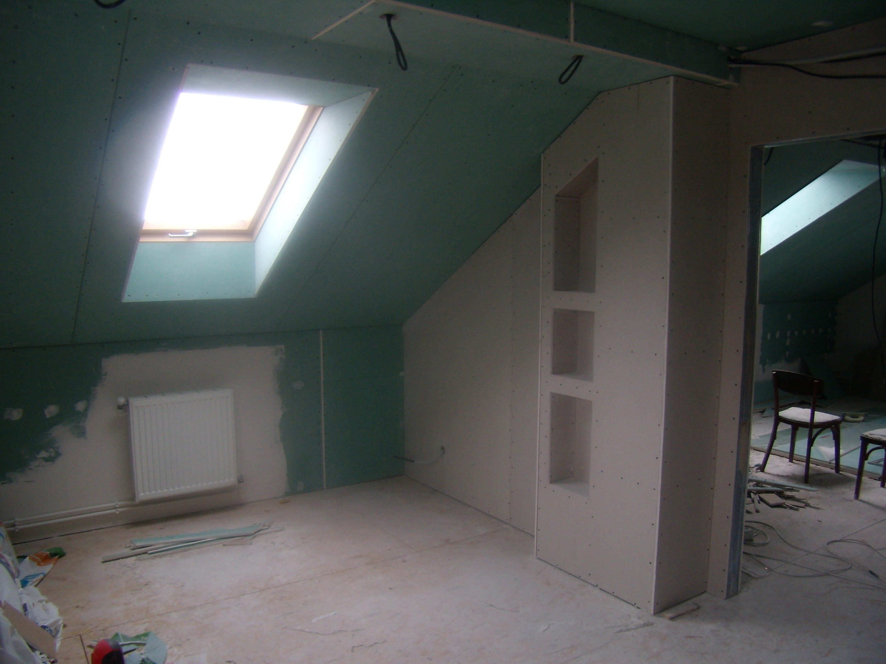

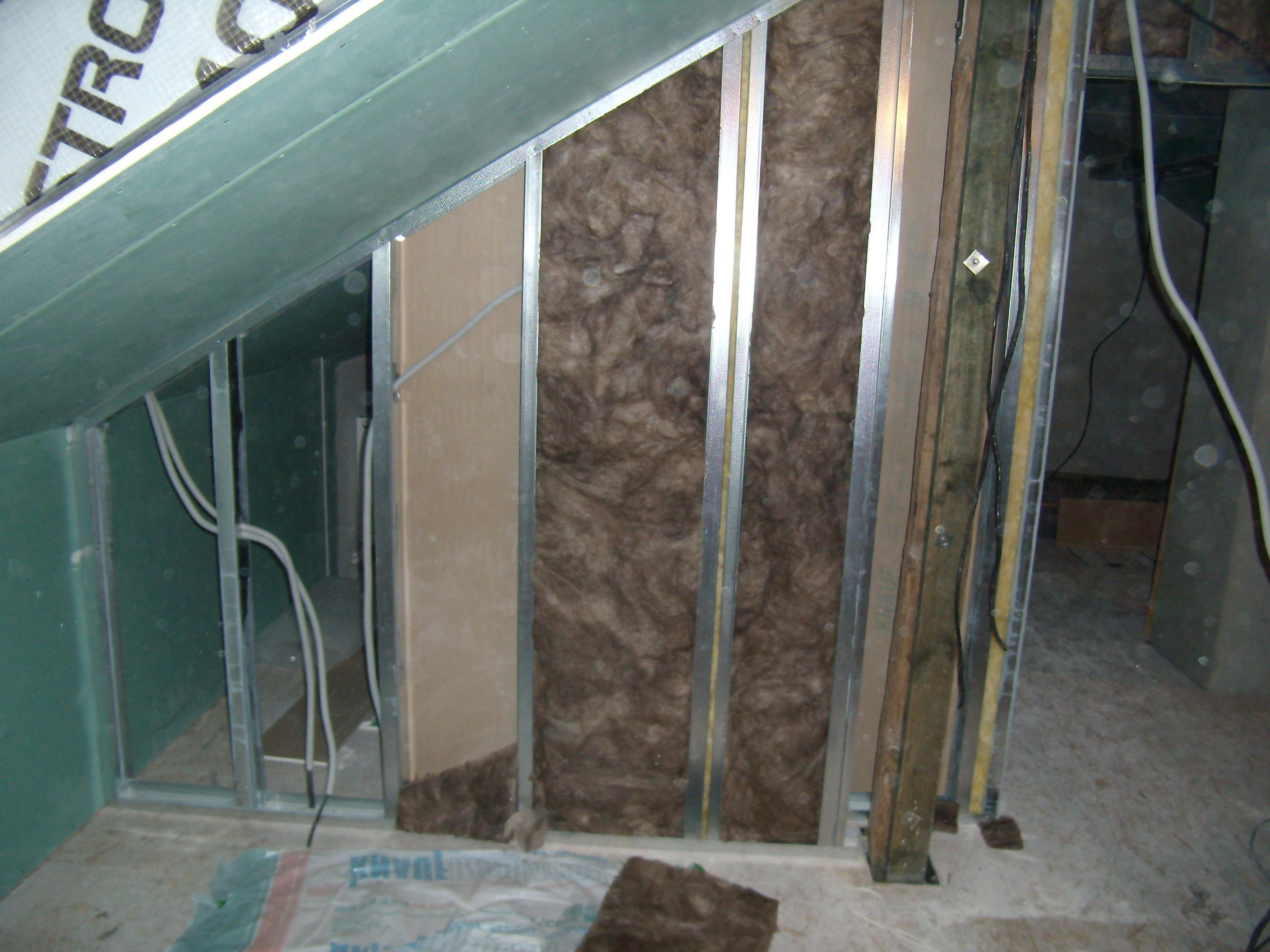

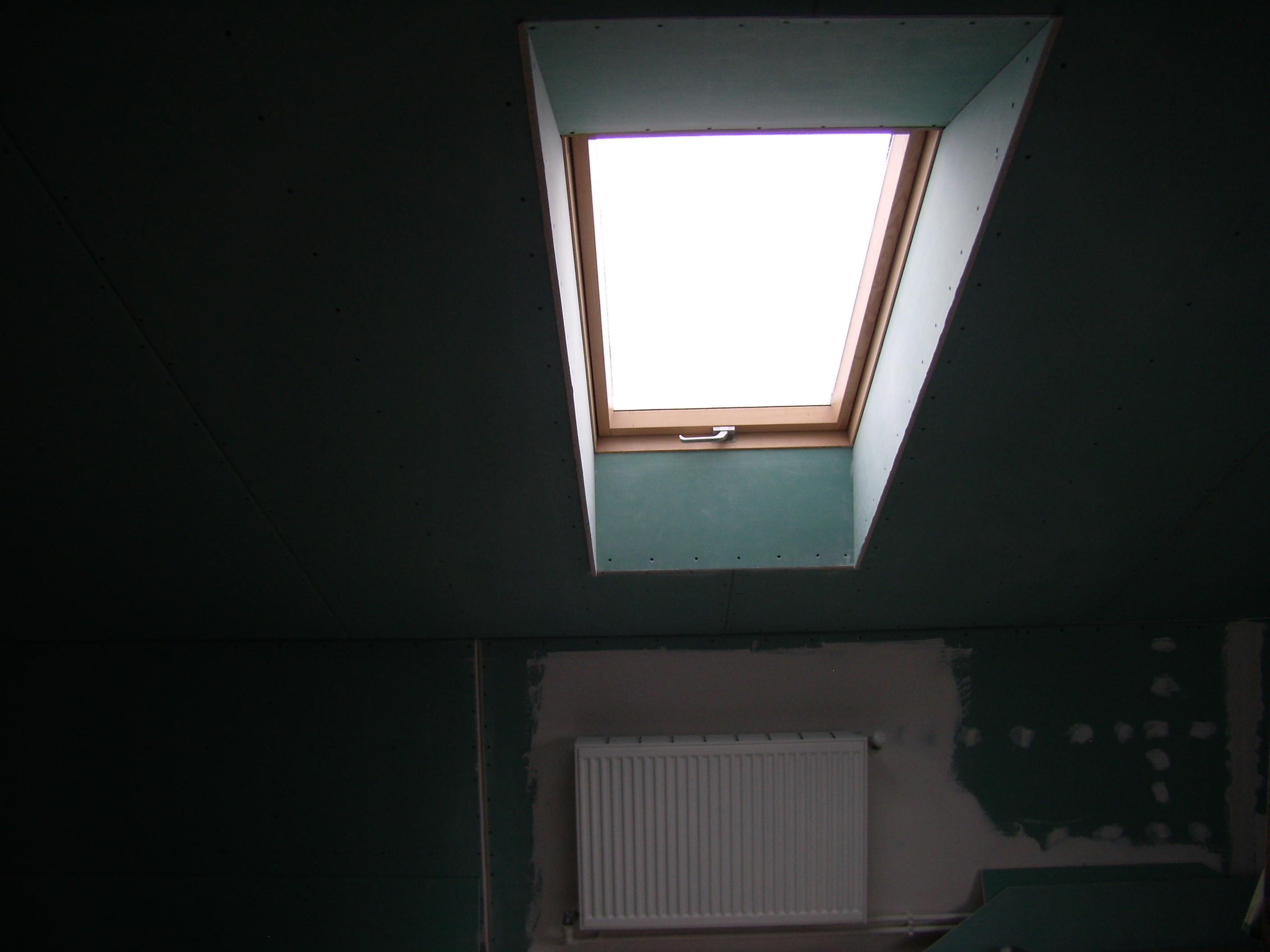

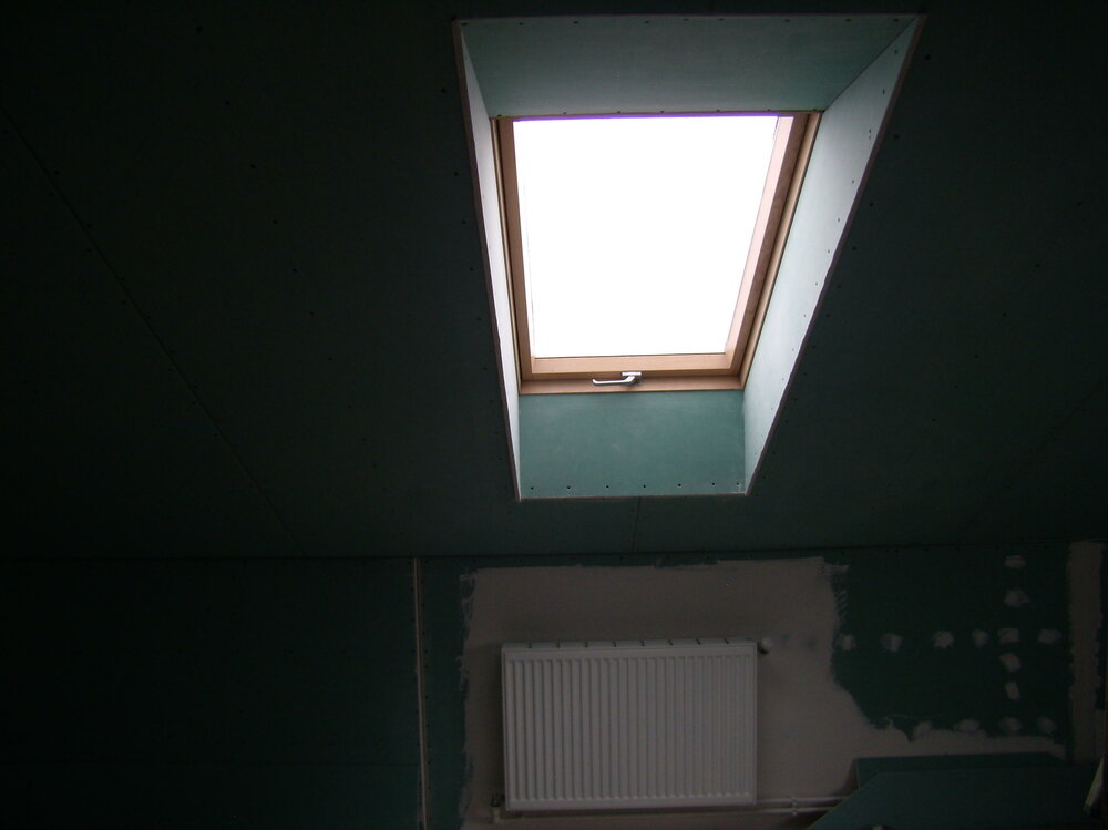

А что это за металлизированная пленка на откосах мансардных окон, а главное - зачем?
Так и не увидел ответа, повторюсь. Плюс еще вопрос - при отделке откосов мансардных окон вы использовали пенопласт. Все хором кричат, что под крышей пенопласт очень быстро приходит в негодность из-за высоких температур.

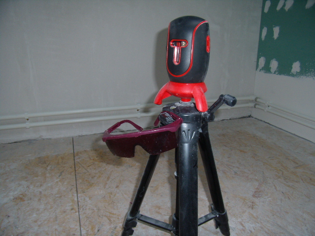

Что за бренд?
Вот фото об этом девайсе.Практичность нормальная на вертикальных и горизонтальных поверхностях, на наклонных поверхностях нужно повозиться чтобы правильно настроить ( имеется ввиду вертикаль на косом потолке мансарды, с горизонтом проблем нет). Дальность стрельбы не измерял, на площади мансарды с длинной 10м по диагонали выравнивал пол, нормально.Чем дальше тем шире луч соответственно точность измерения искажается.Поворот самой головки на 360 погрешностей не замечал.Мой экземпляр - это Китайский производитель для данной фирмы, цена в Эпицентре 520 грн. Свой экземпляр пришлось перестраивать по вертикали относительно отвеса, по инструкции погрешность 2 мм на 1м, но было больше. После настройки стало то, что надо.На освещённых поверхностях луча практически не видно, приходилось окна завешивать.Для строительства и для работ на улице использовать разве что в вечернее время, а для ремонта внутри конечно же вещь незаменимая ИМХО.
