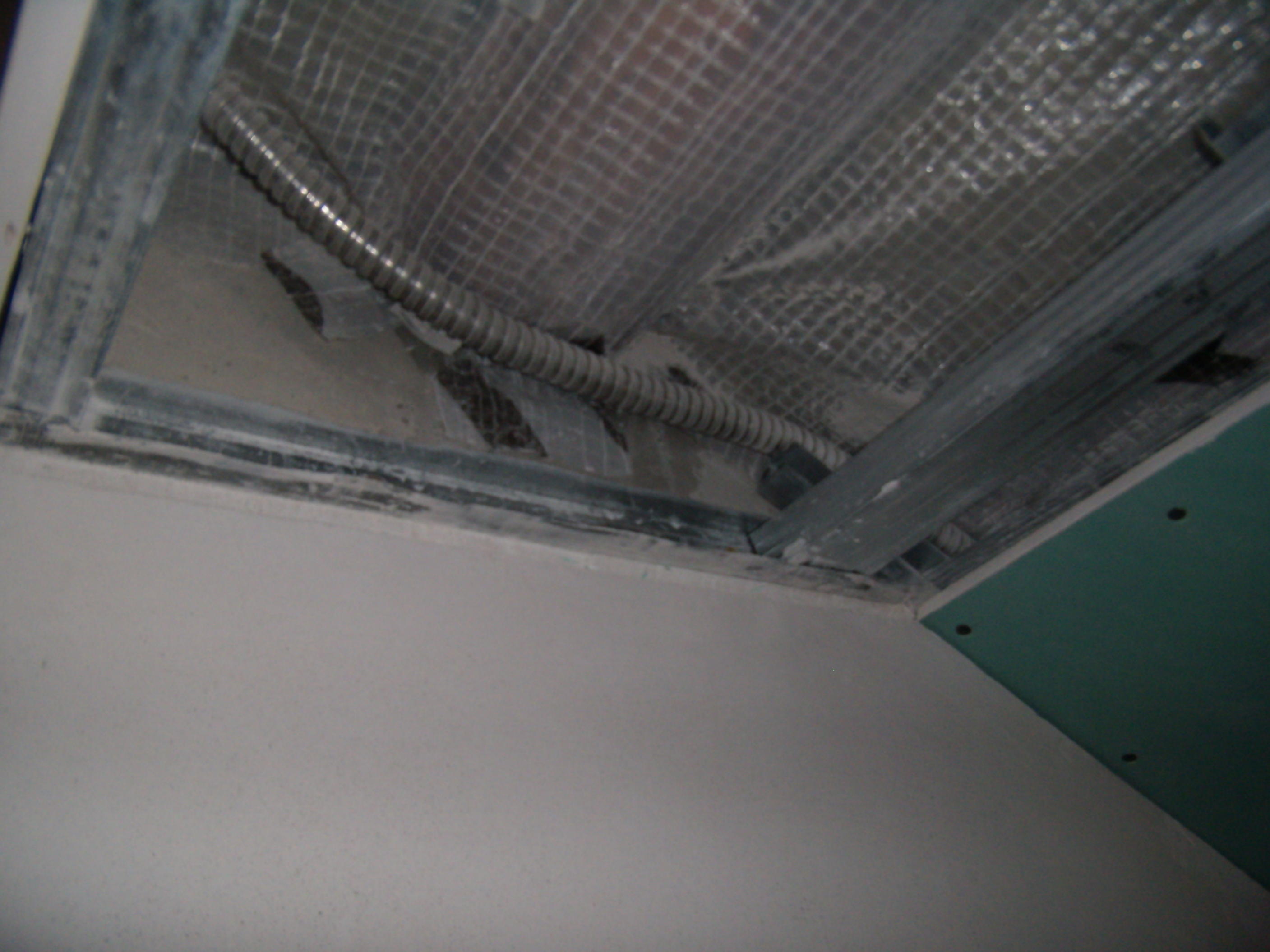

какие последствия могут быть (???) если заложить везде после счетчика сечением 1,5, 1 эт под штукатуркой. 2 эт в метало рукаве.
Если это медь и для осветлительных приборов так сделать, то никаких последствий не будет.
Для розеток слабовато, а тем более для кухни. Будет нагреваться проводка, а это опасно.

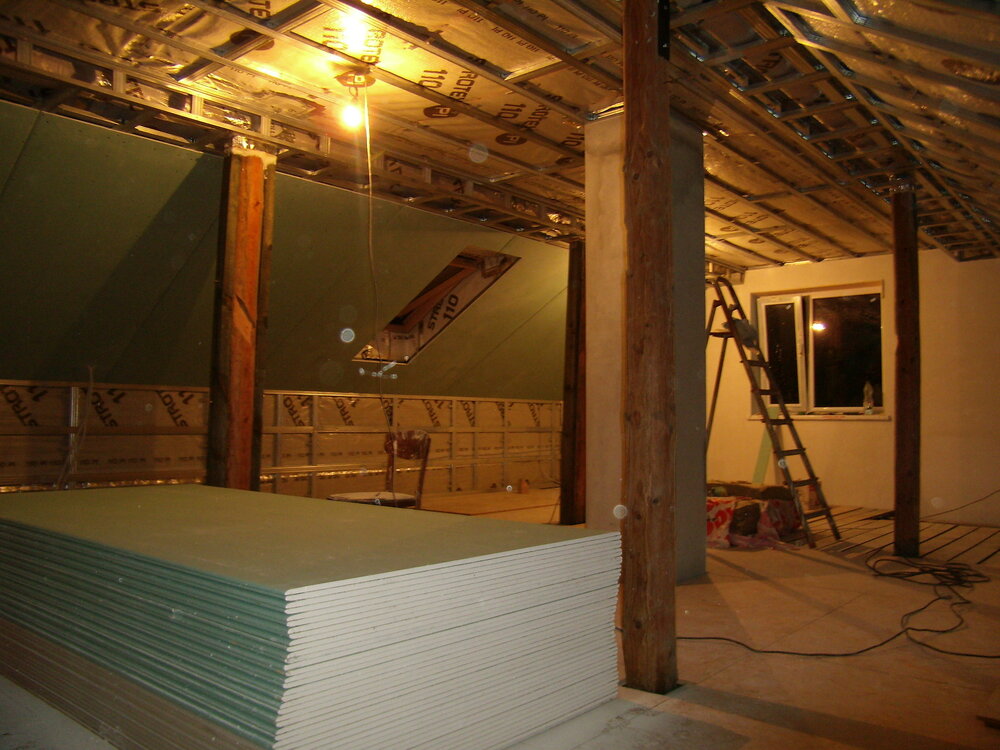

Итак продолжение нашей маленькой "строительной эпопеи". Писать много не буду, смотрите сами ;)
  • Лайк 14

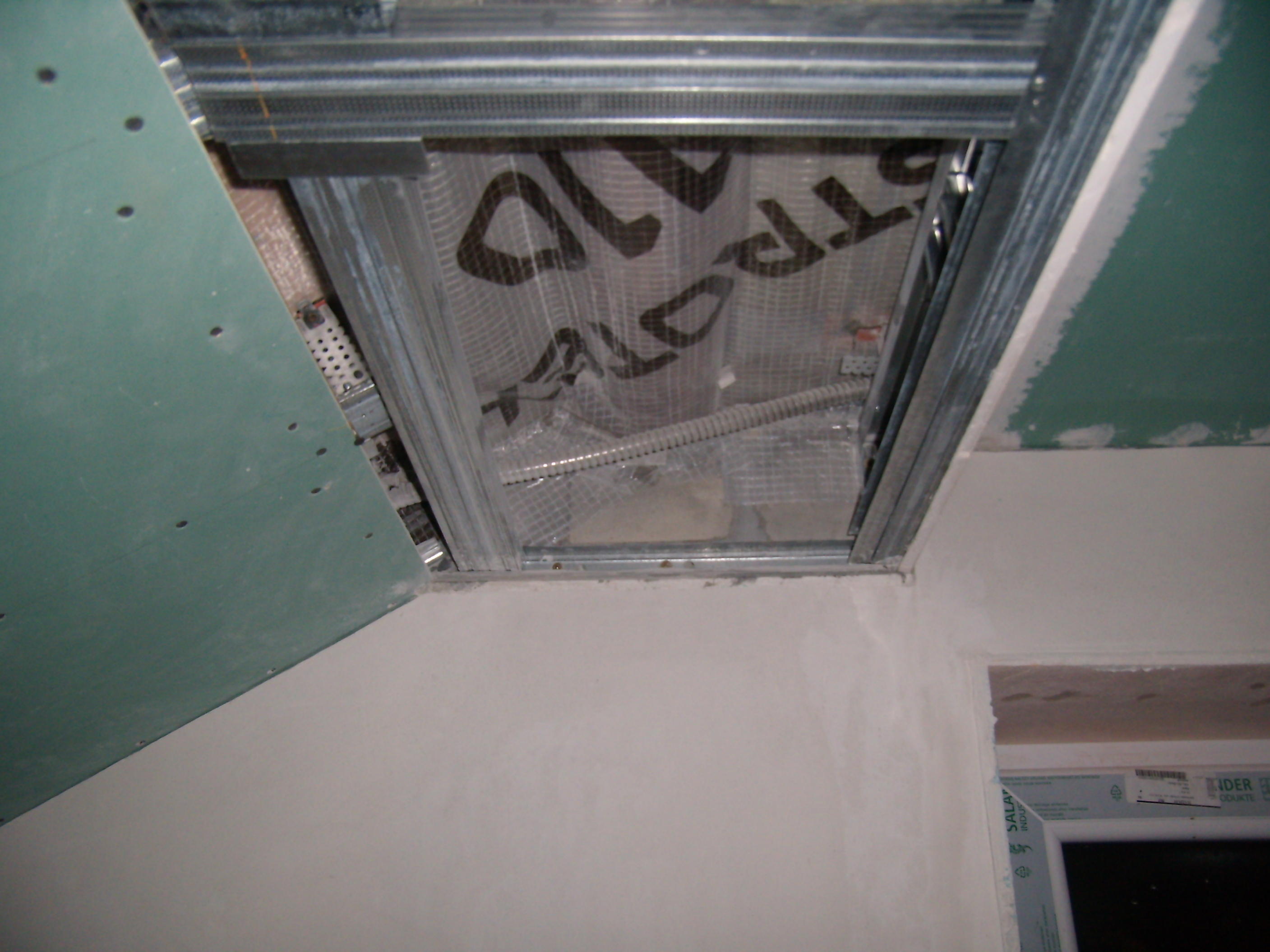

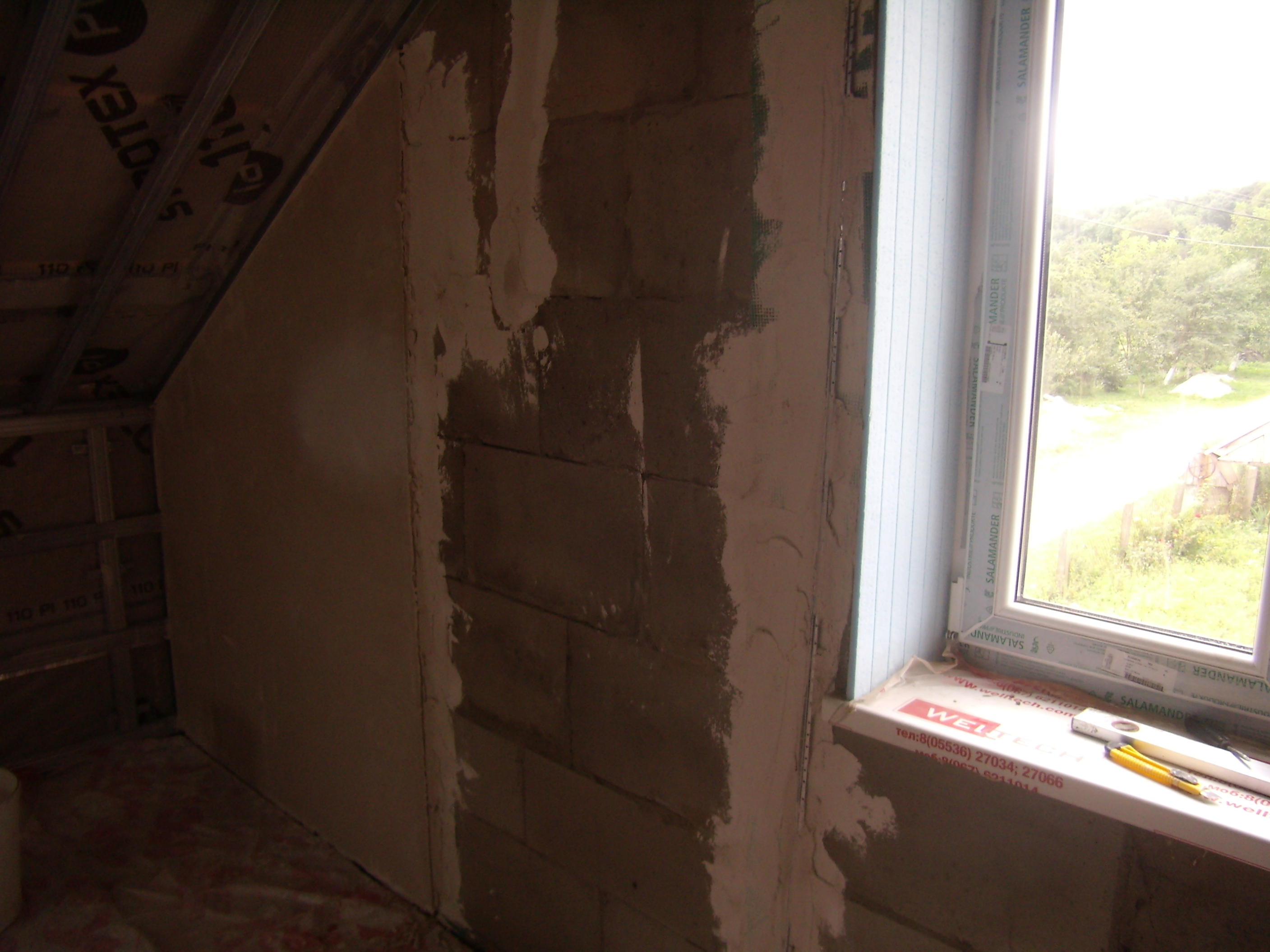

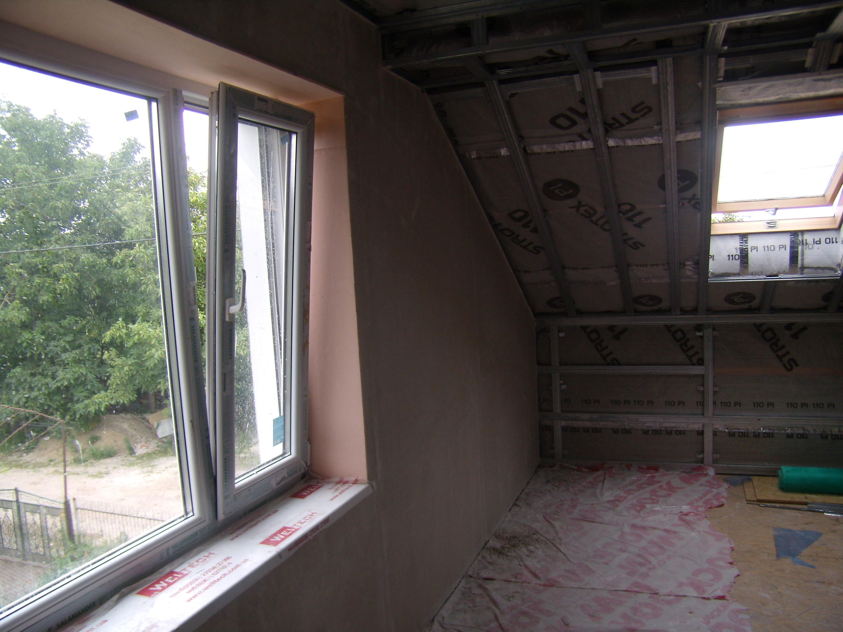

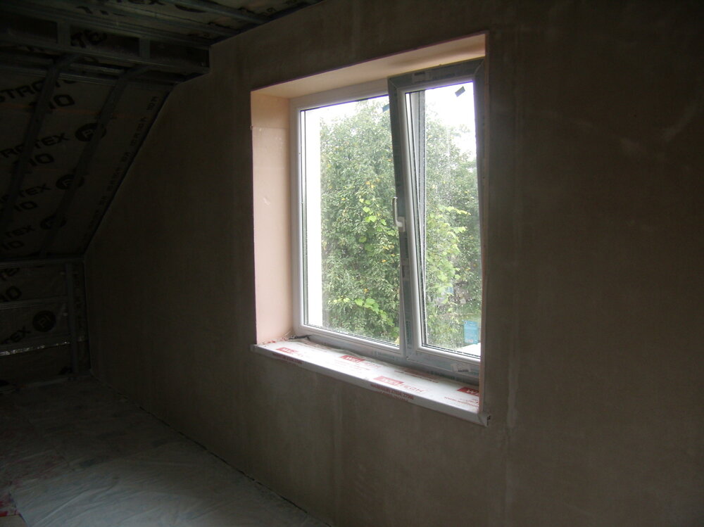

Молодцы. А чем штукатурили фронтон? Проводили штуктурные роботы- после крепления профилей- перед подбитием гипсокартона?
В начале все было прогрунтовано Ceresit СT17, потом сетка и по маяках все выравнялось Родбандом - универсальной гипсовой смесью.

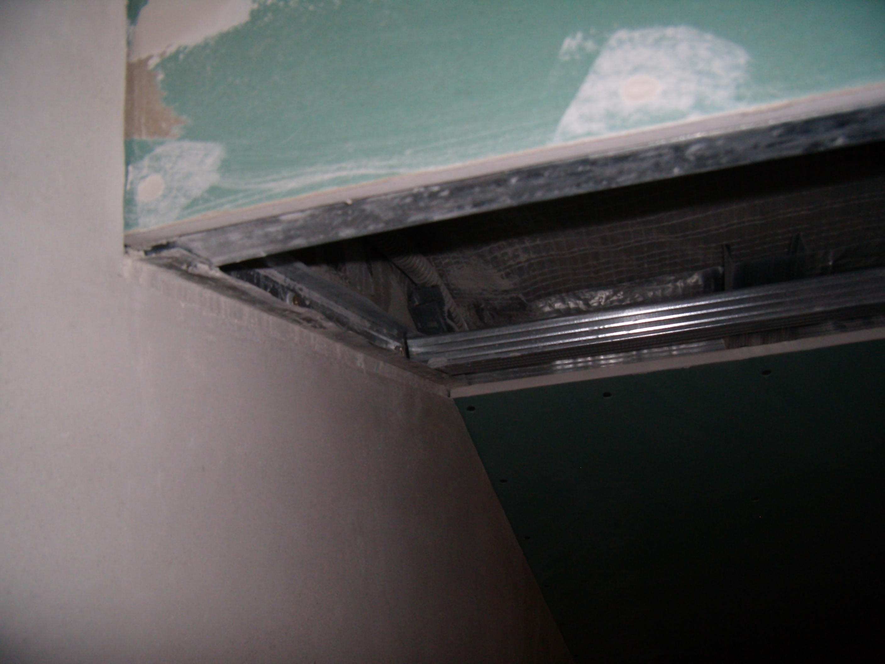

Да именно так. Потом возле профиля, по всей длинне, штукатурка была акуратно подрезана на толщину гипсокартона (на фото видно). Не самый лучший и простой вариант, но по другому нельзя было.
.... Потом возле профиля, по всей длинне, штукатурка была акуратно подрезана на толщину гипсокартона (на фото видно). Не самый лучший и простой вариант, но по другому нельзя было.
Если не тяжело поясните, почему нельзя было по другому и насколько это правильный вариан? Т.к. теоретически сначала штукатурка фронтона, потом гипсокартон, но с другой стороны конечный результат очень аккуратный получился....
Получается, что Родбандом 2 слоя штукатурили.
Нет, в один слой. Сначала выставили маяки, ну соответственно под ними полосы сетки, затем между маяками набрасывался ротбанд, в него вдавливалась сетка по размеру плоскости от маяка до маяка и выравнивалось. Штукатурил не я, друг помогал.
Основной причиной такого решения были холода, так как профиль начали крутить где то в конце февраля, когда на дворе еще холодно и штукатурить при такой температуре не хотелось, а ждать теплих дней не было времени. На сколько это правильно?.. Ну задам встречный вопрос - А насколько это неправильно?? Все теория да теория, ну а если по теории не получаеться, значить надо что то делать ;)

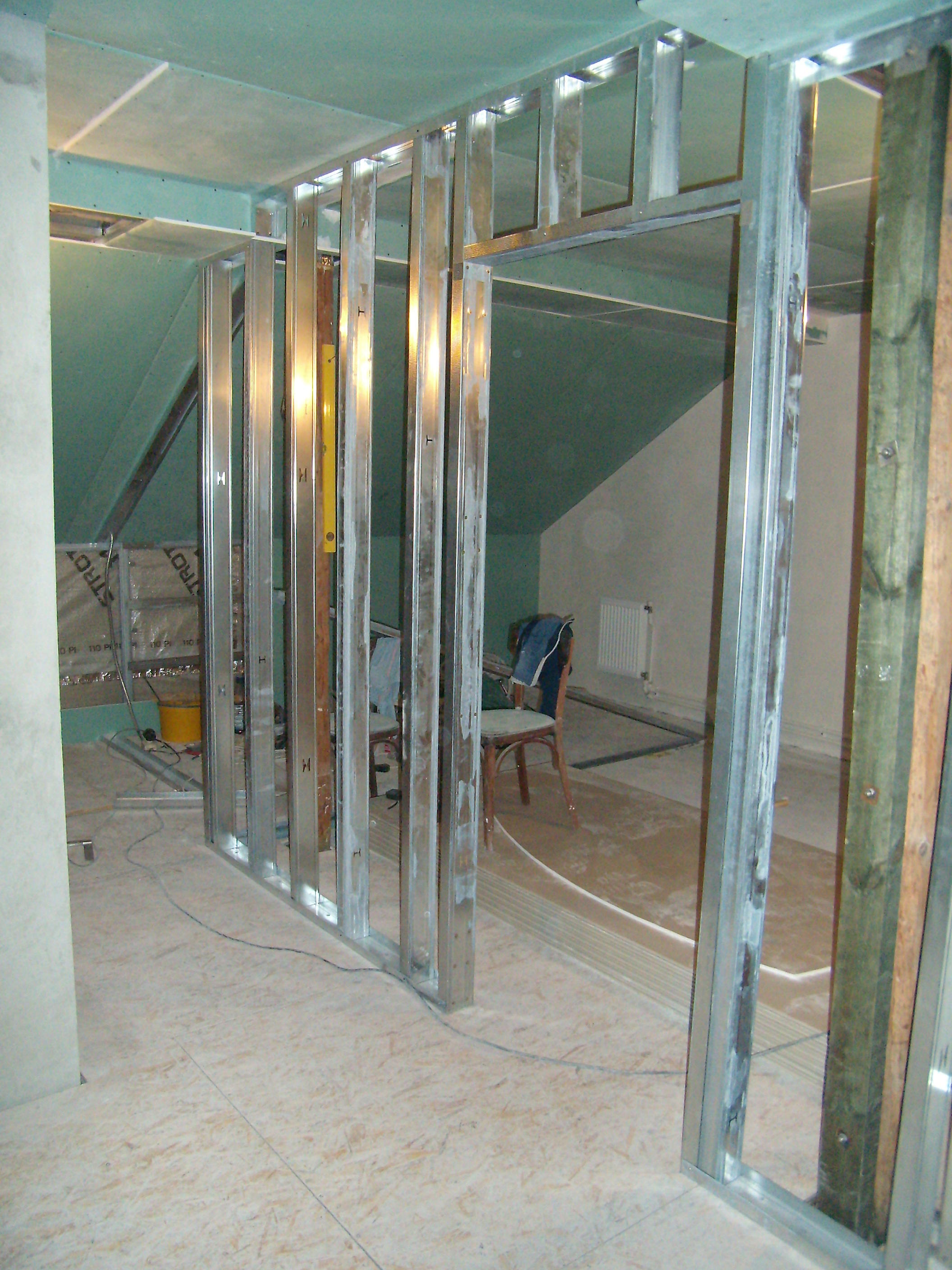

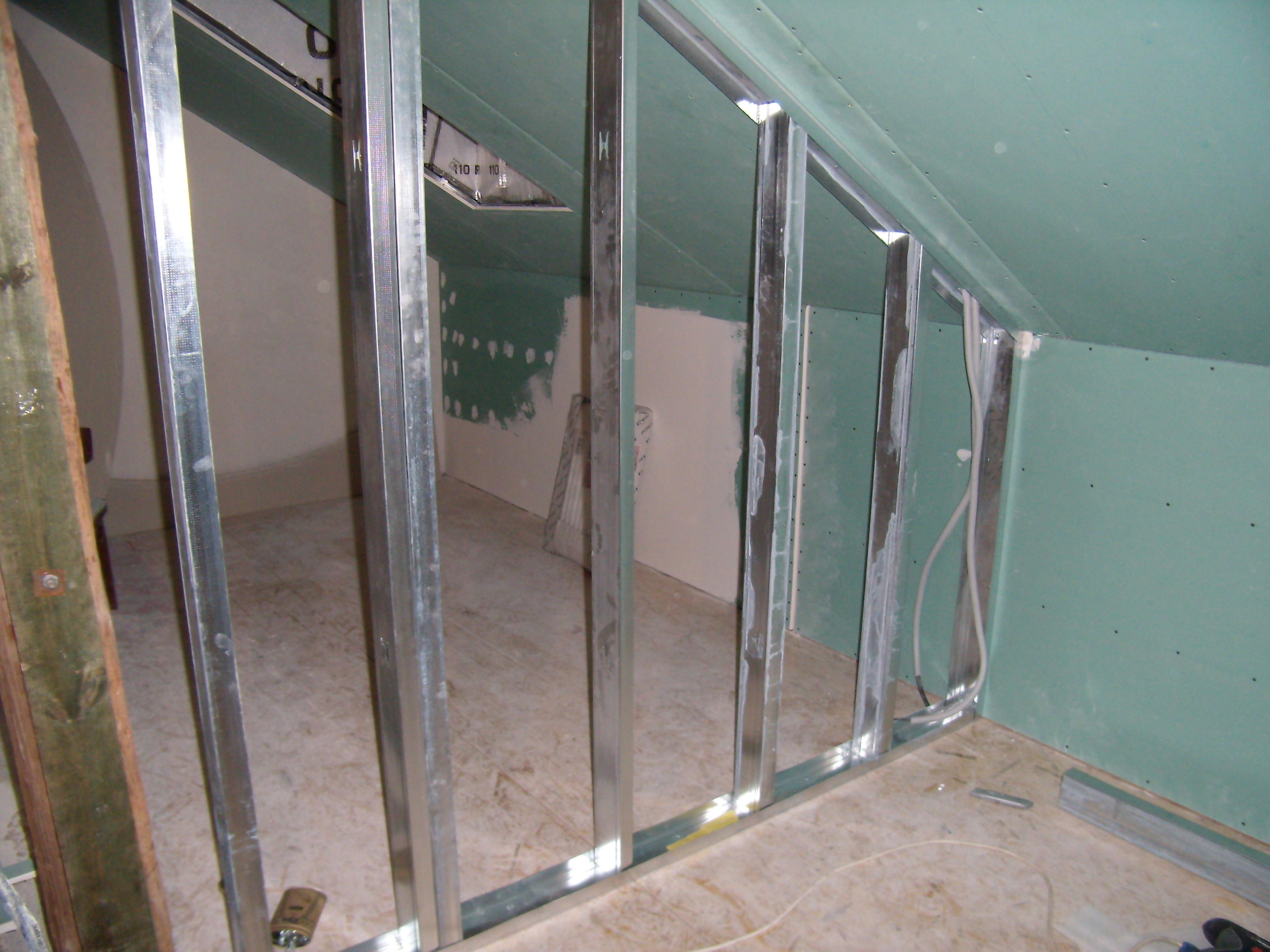

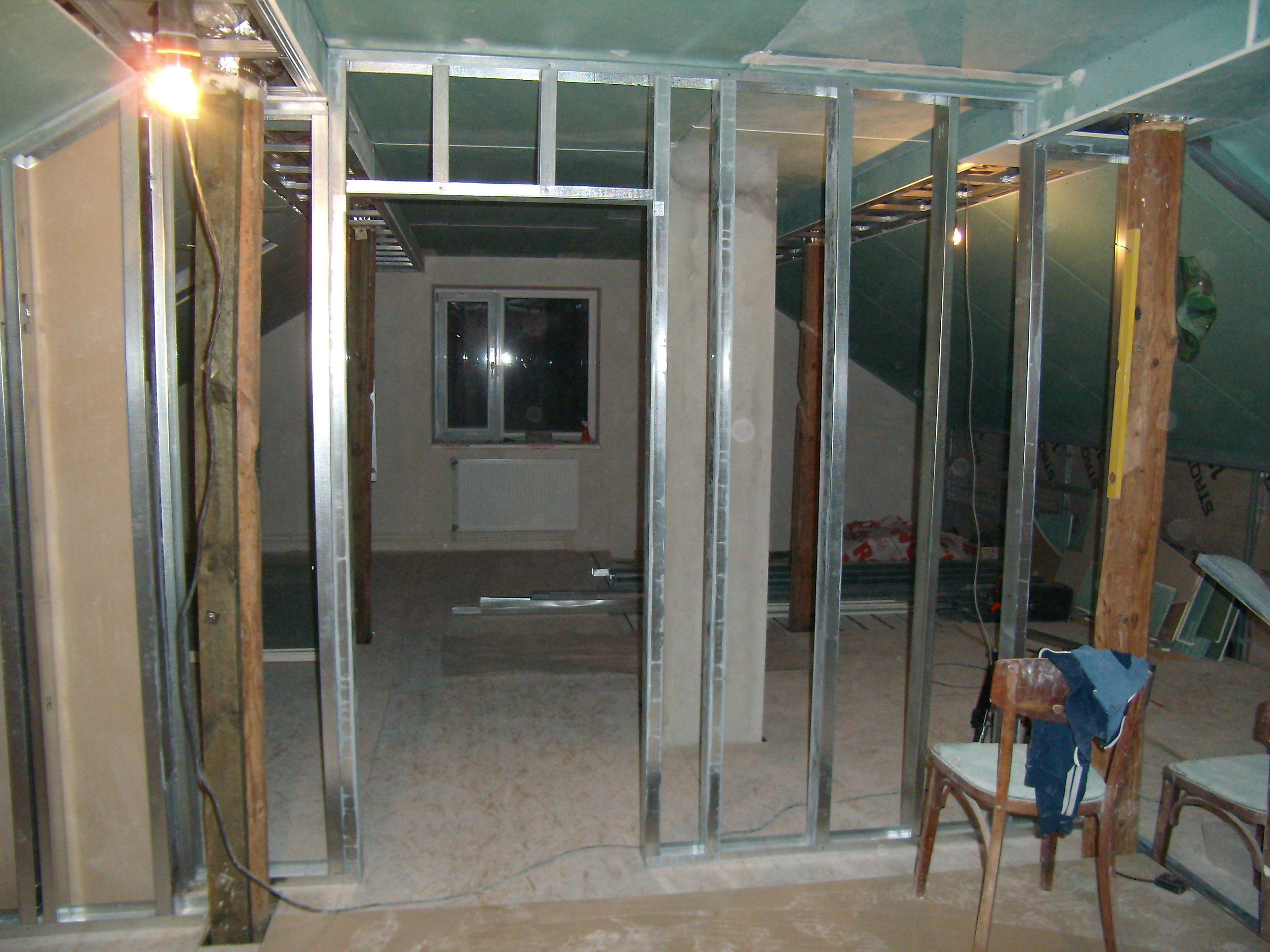

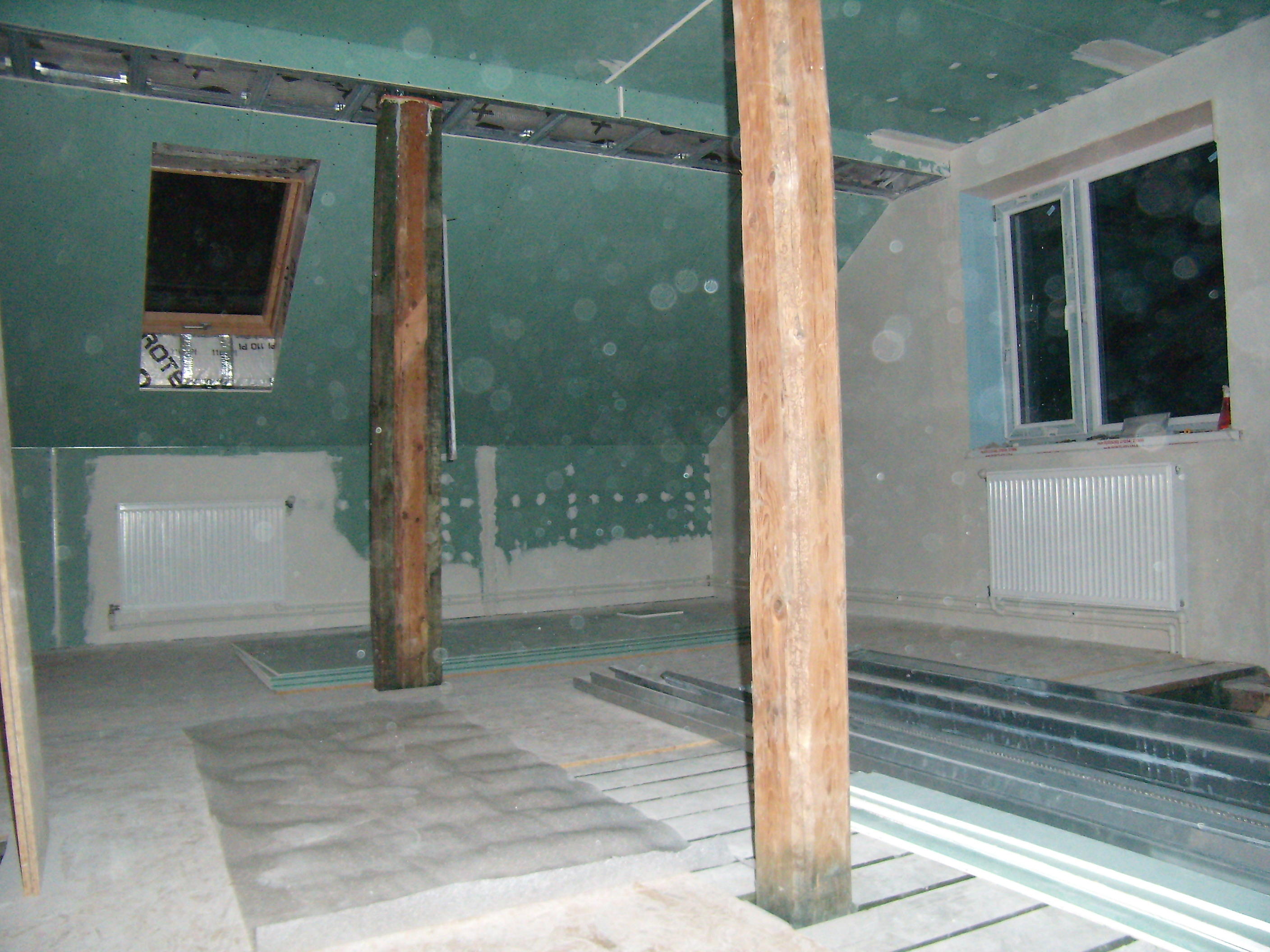

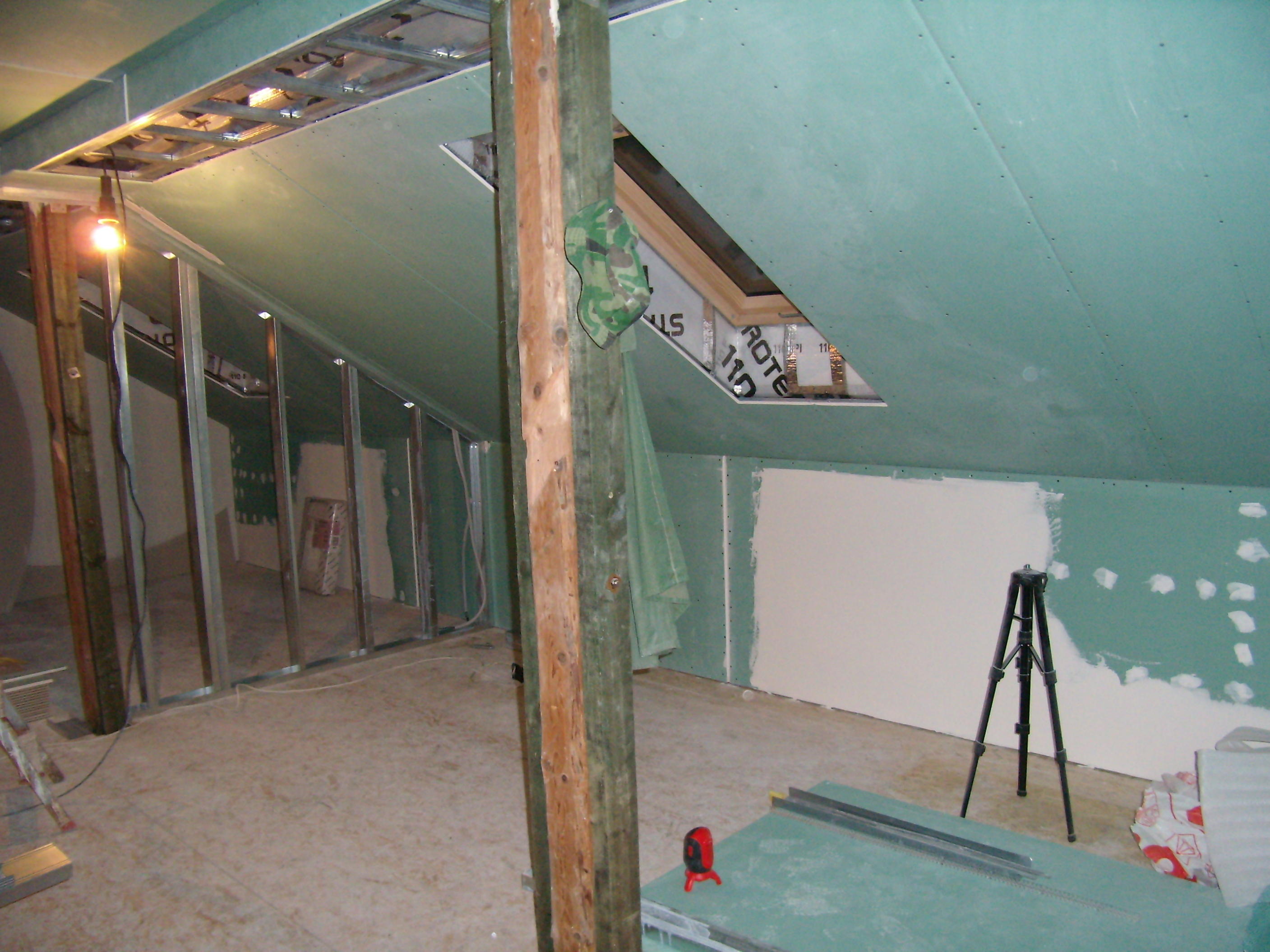

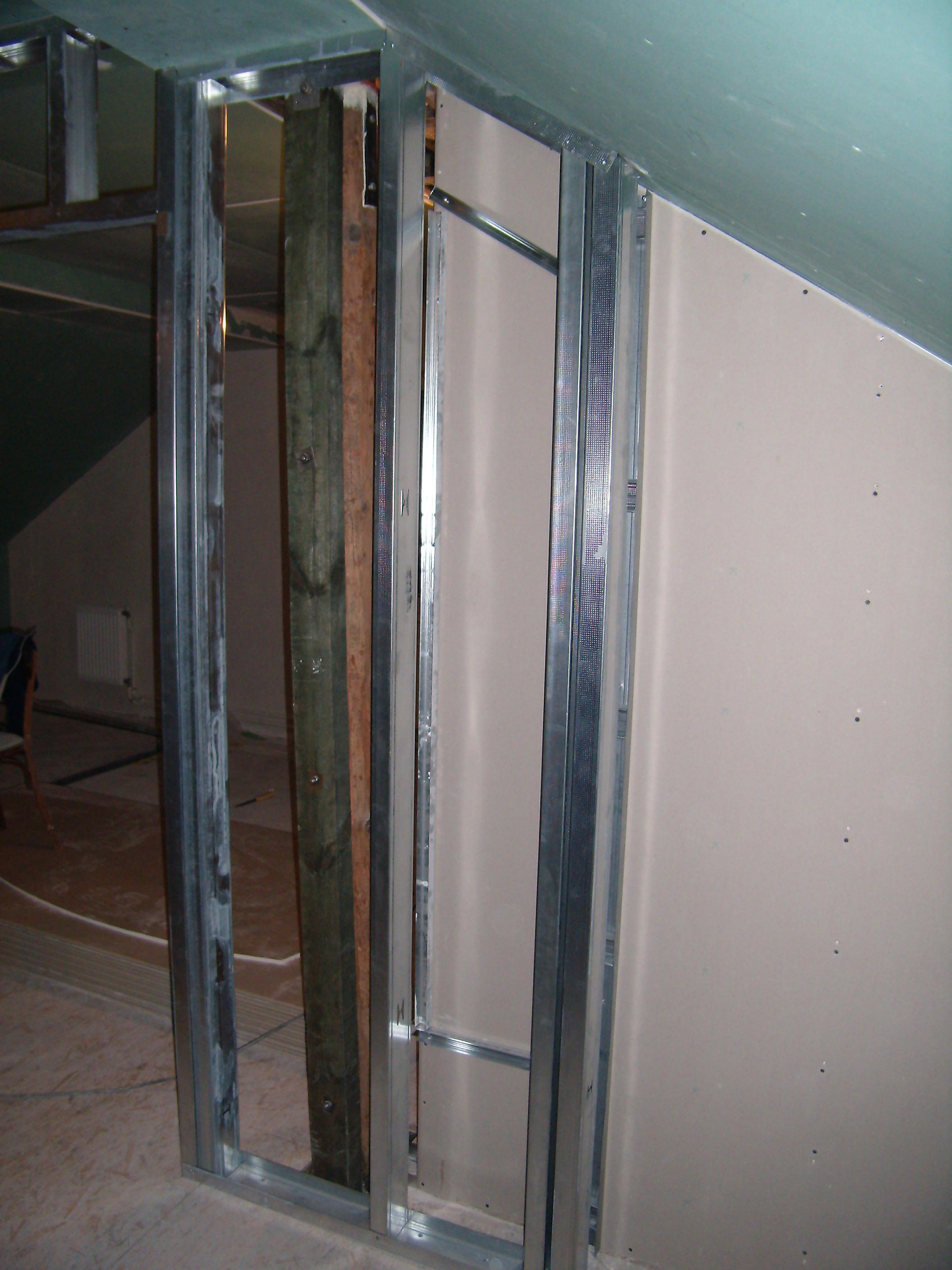

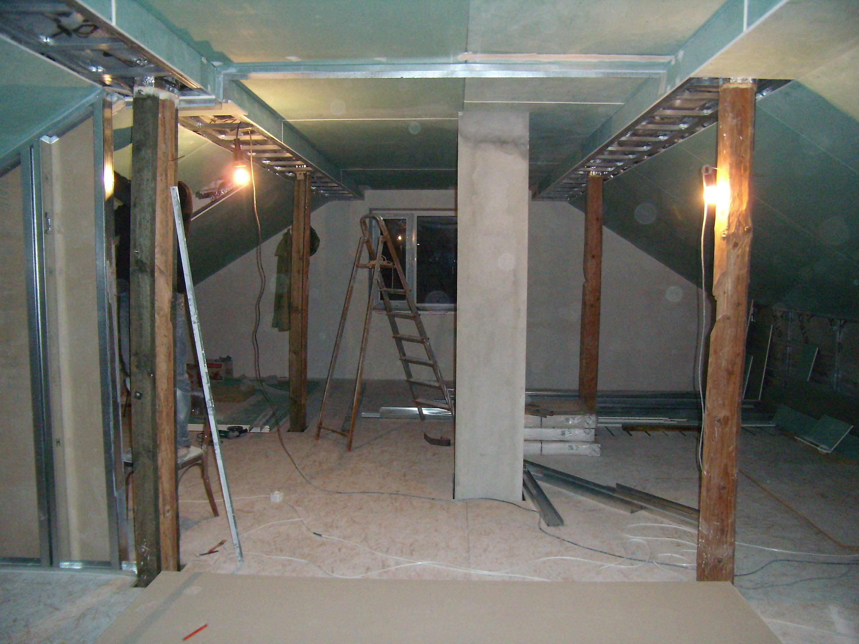

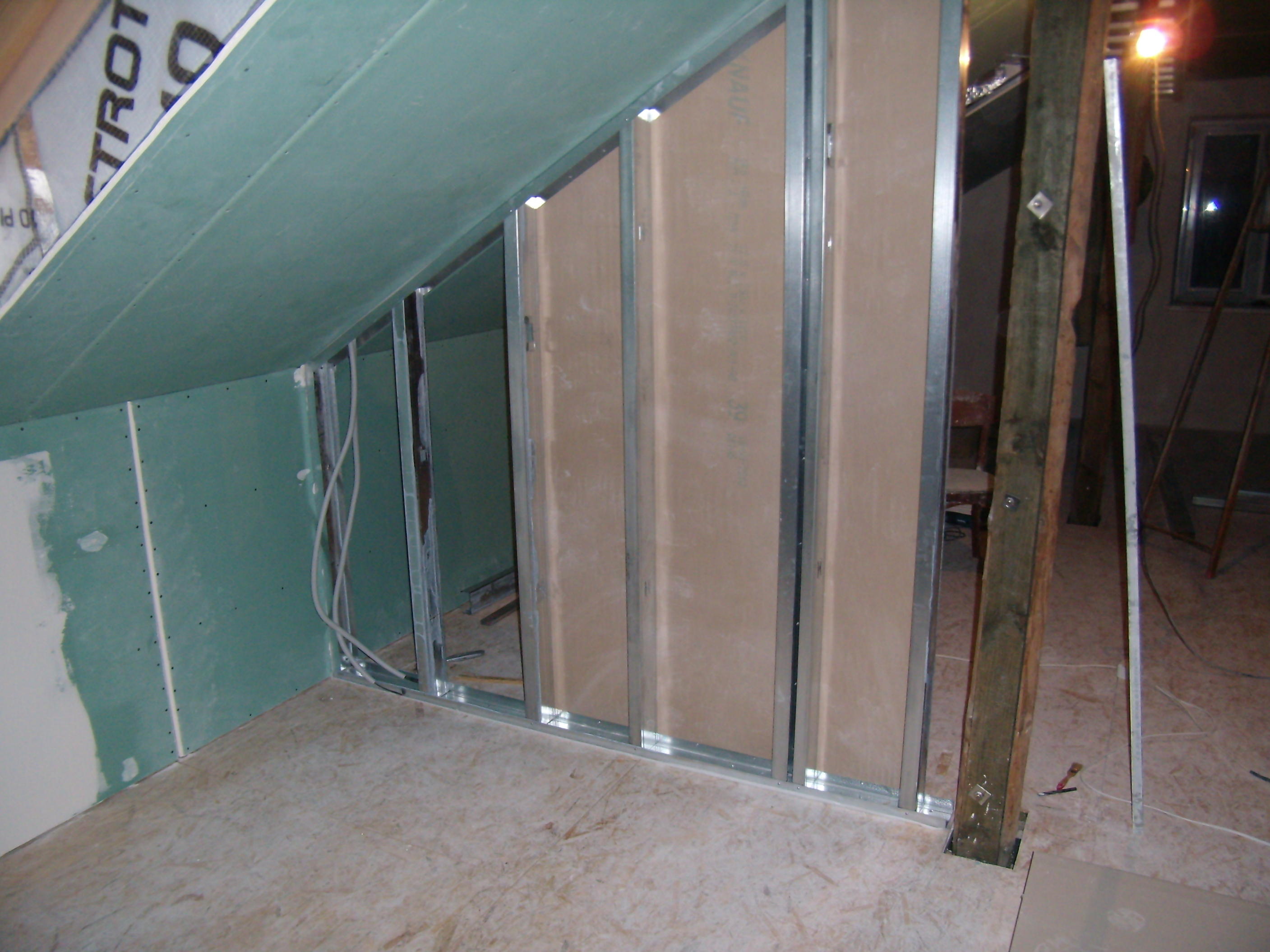

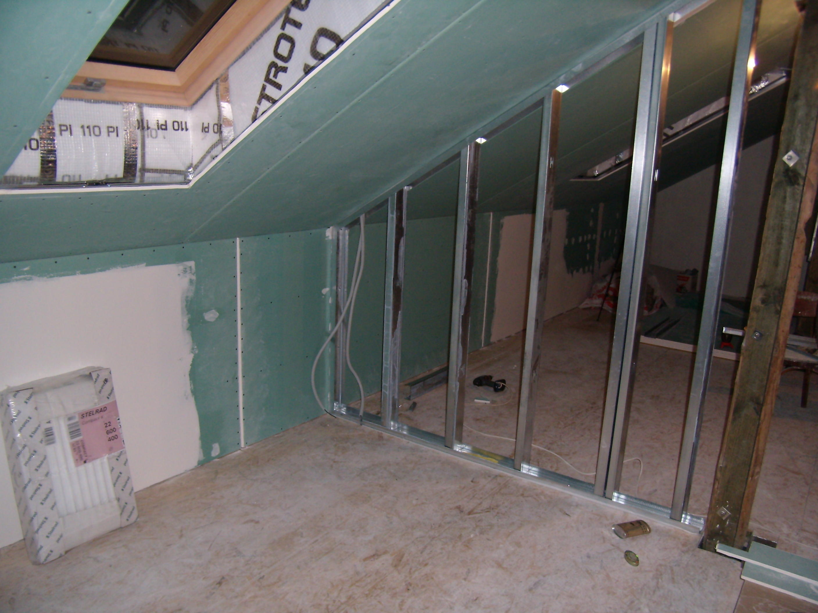

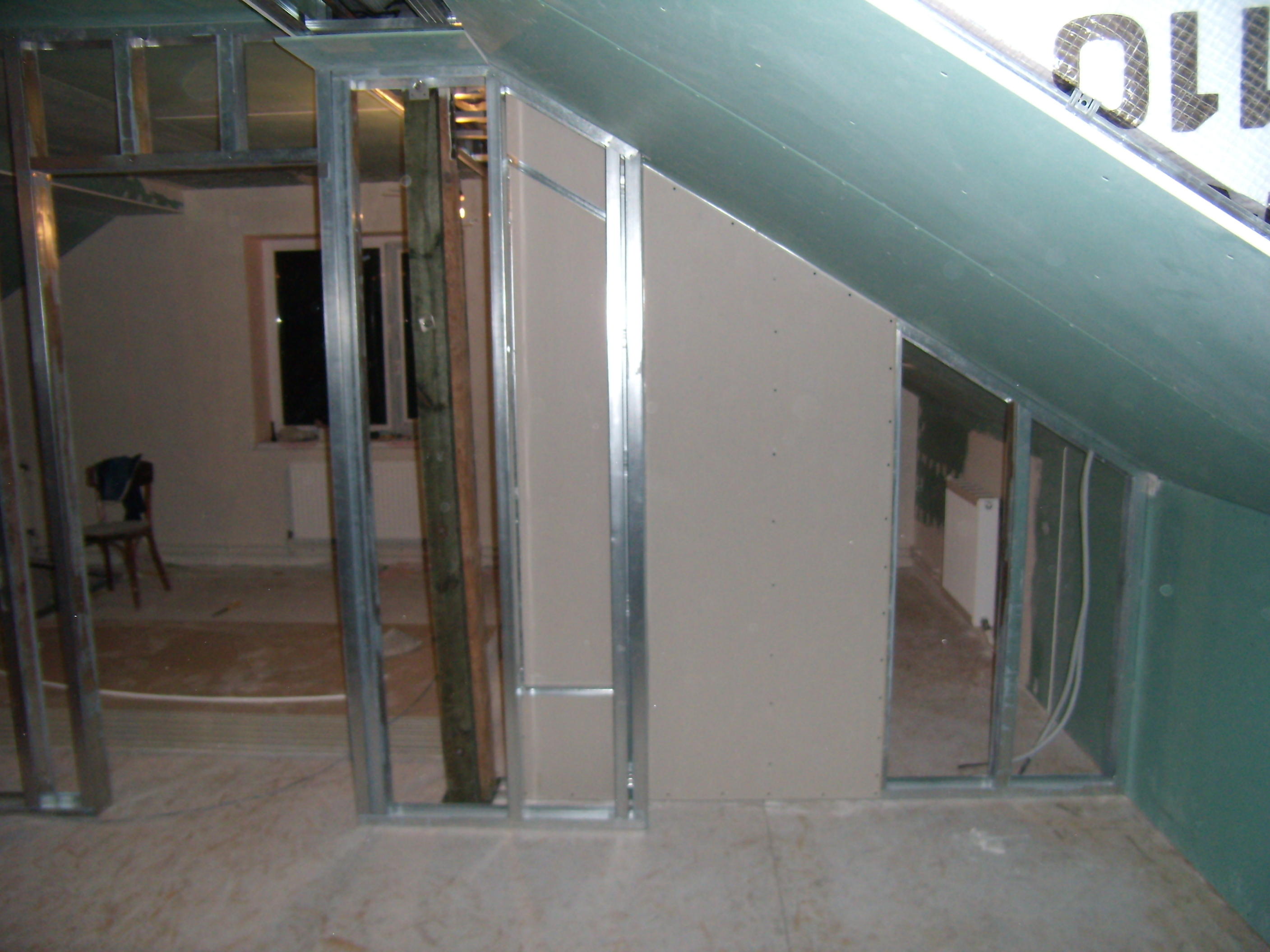

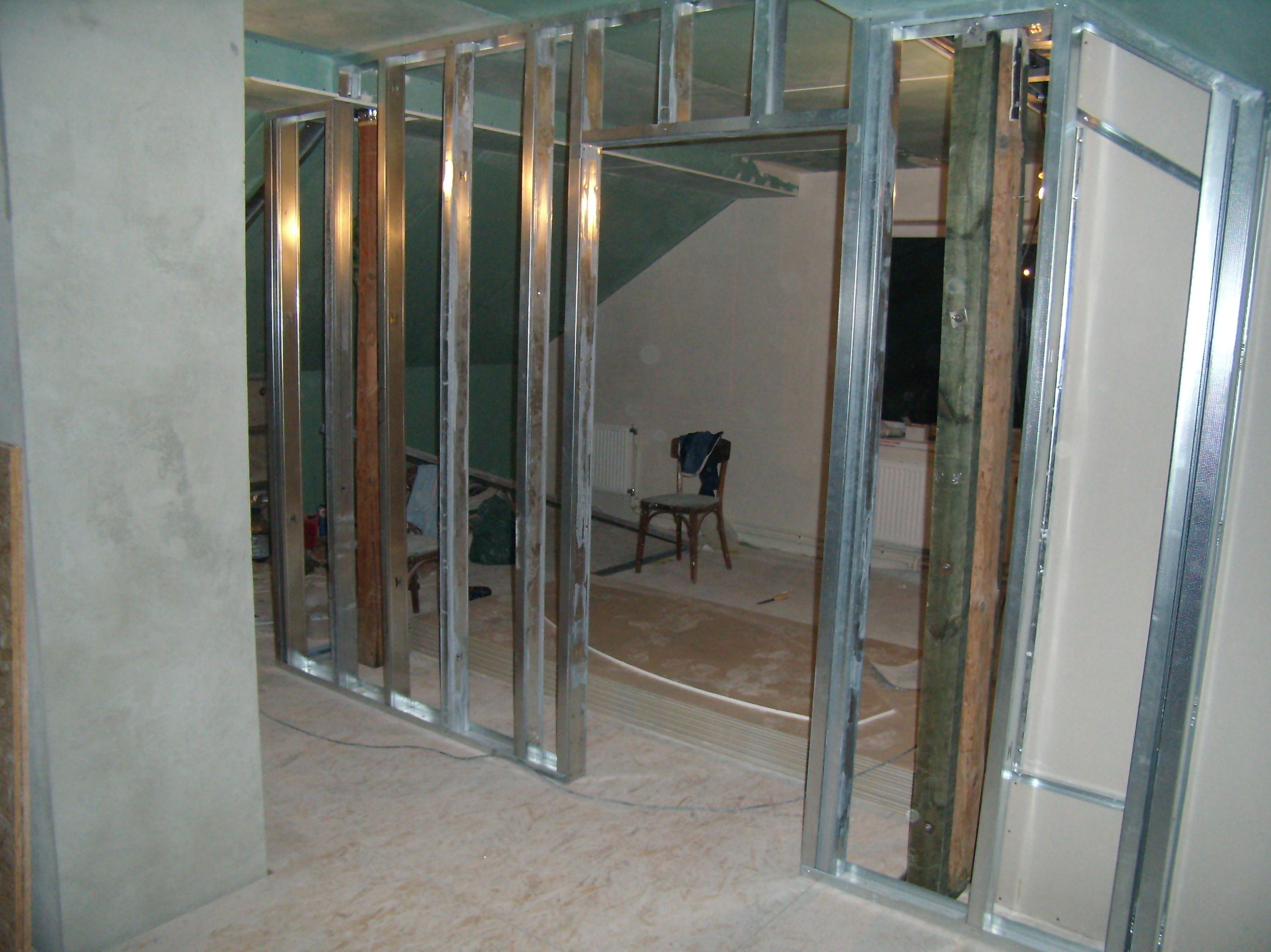

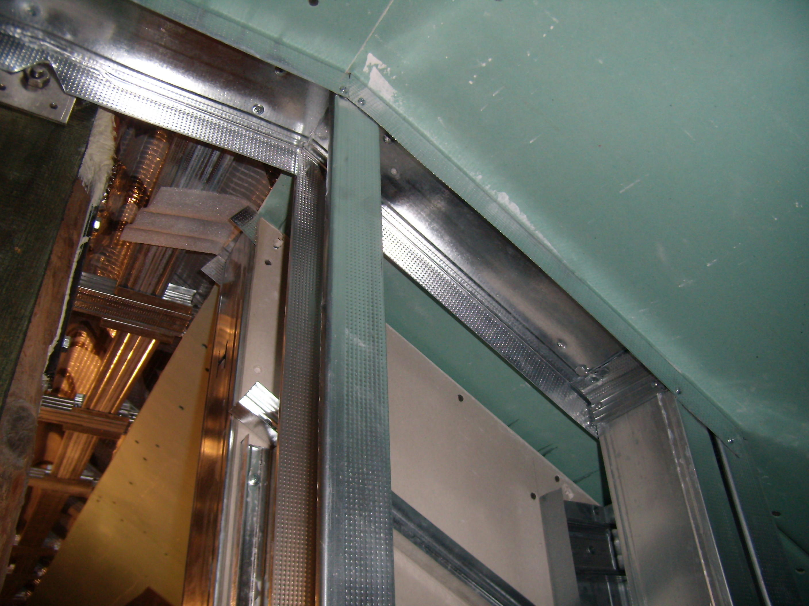

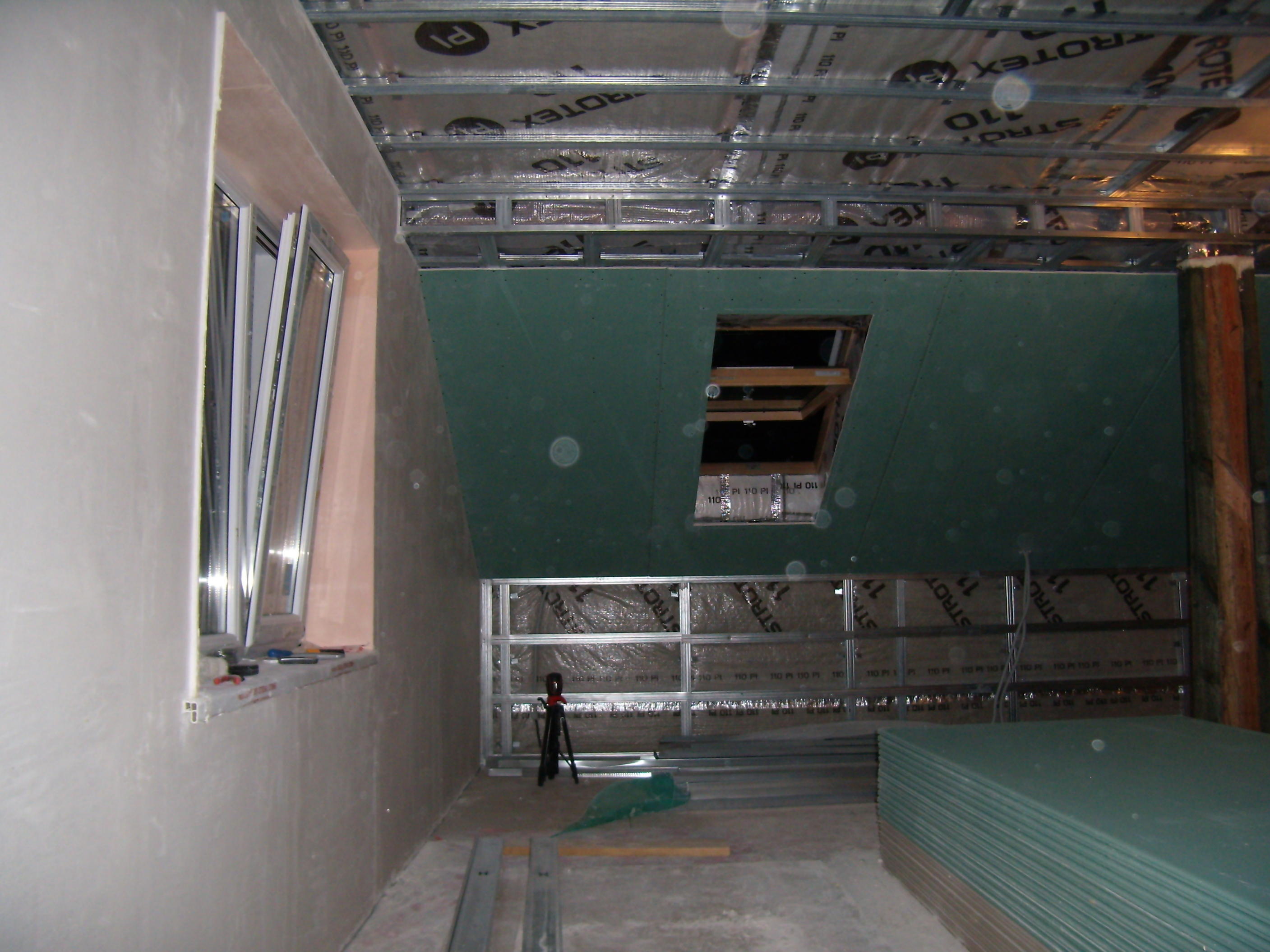

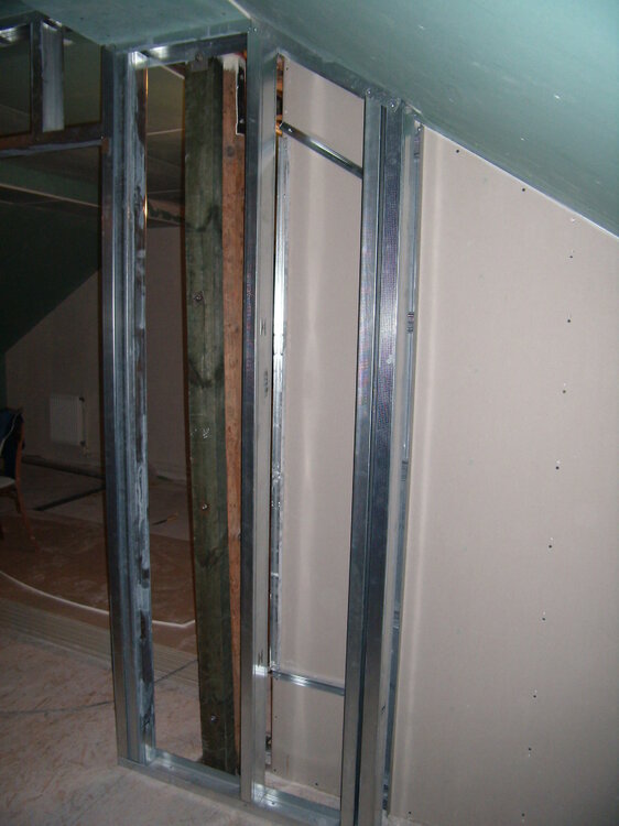

Продолжаем, за качество фото извиняйте, делается все в ночное время.
Змінено користувачем NzicK

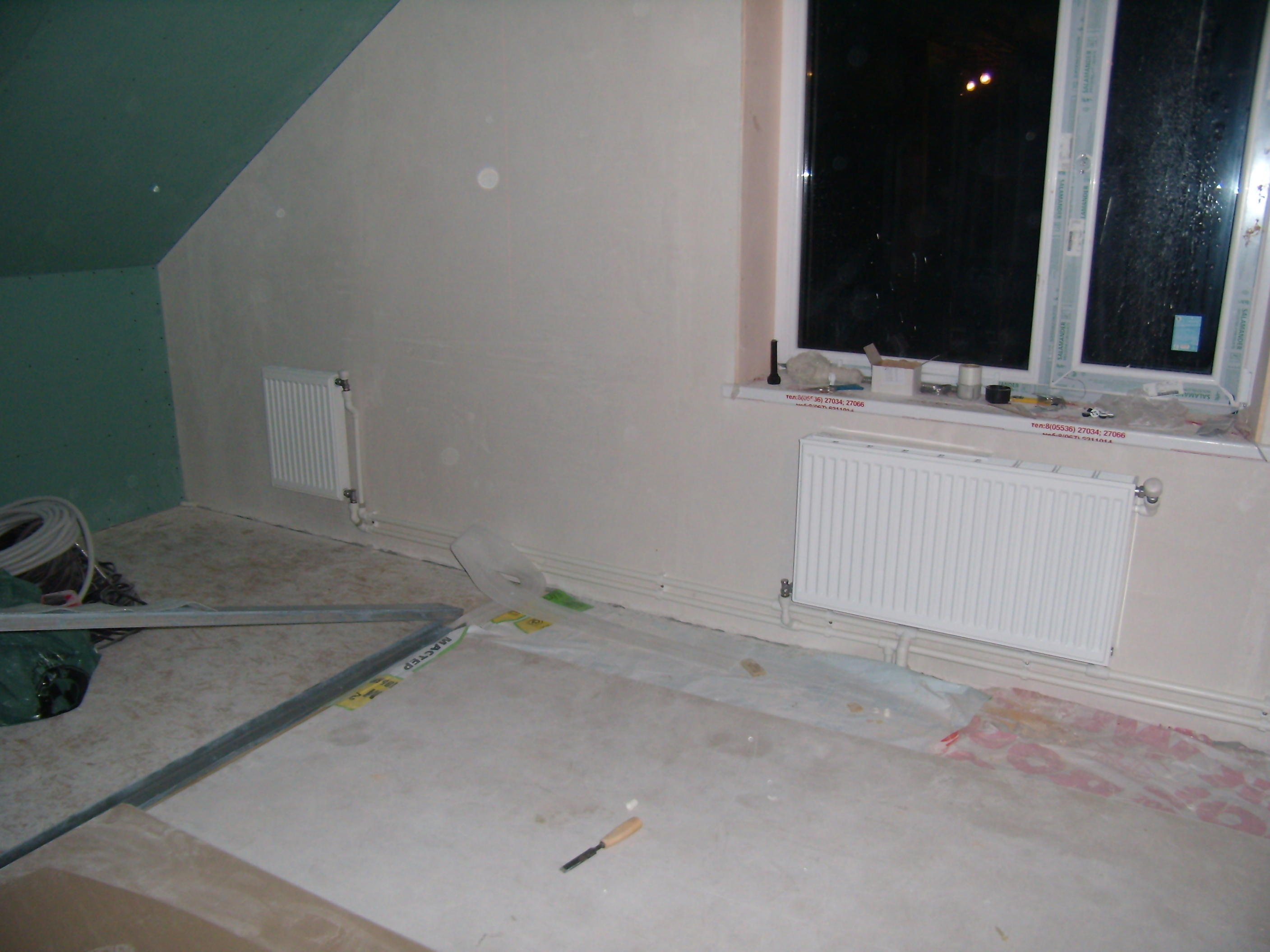

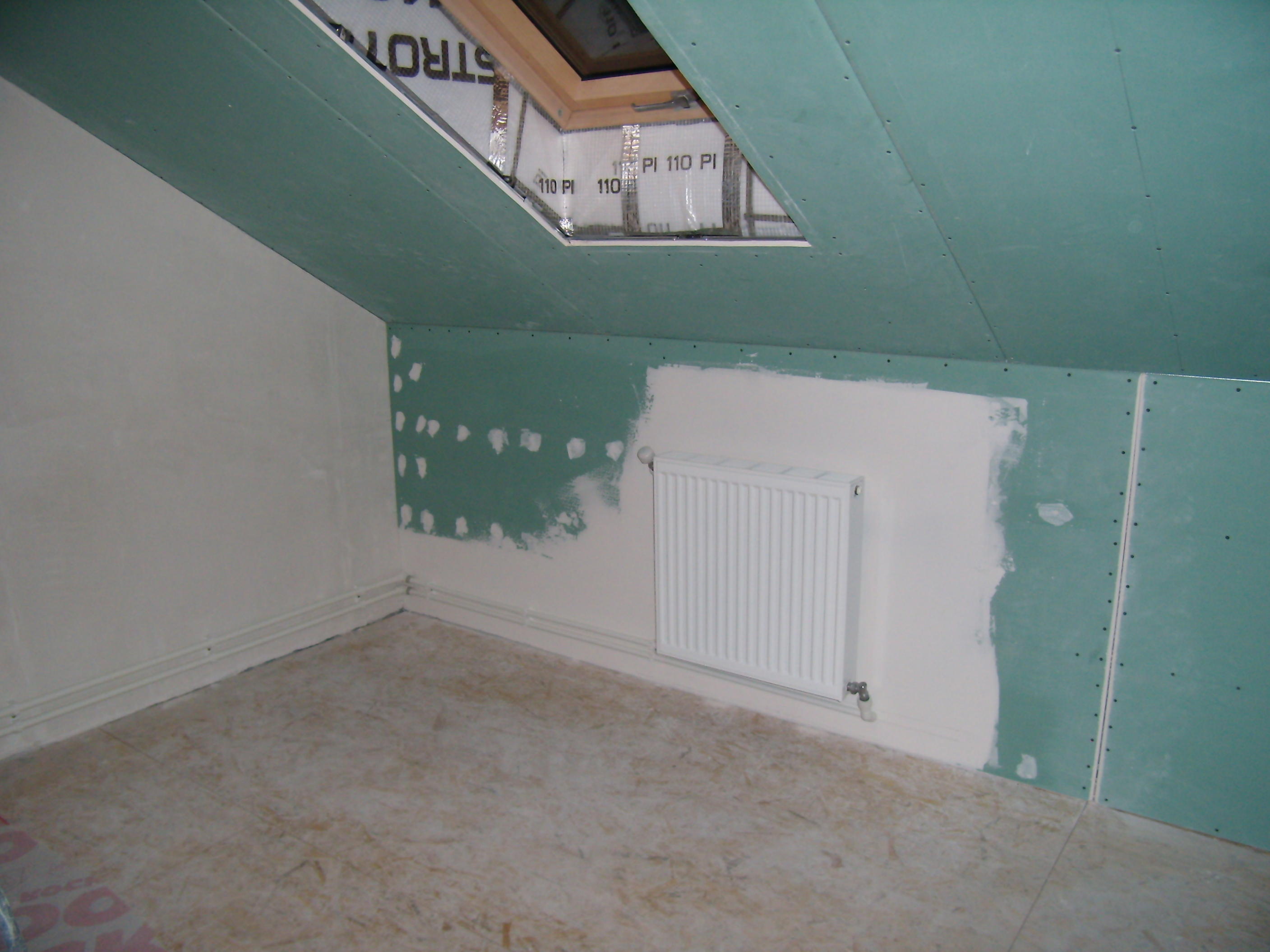

гипсокартон чем штукатурите?
Стыки шпаклюем Фугенфюллер и стеклосетка. Основную площадь ещё не определились, зашпаклевали только места под баратареи Акрил-путц финиш.

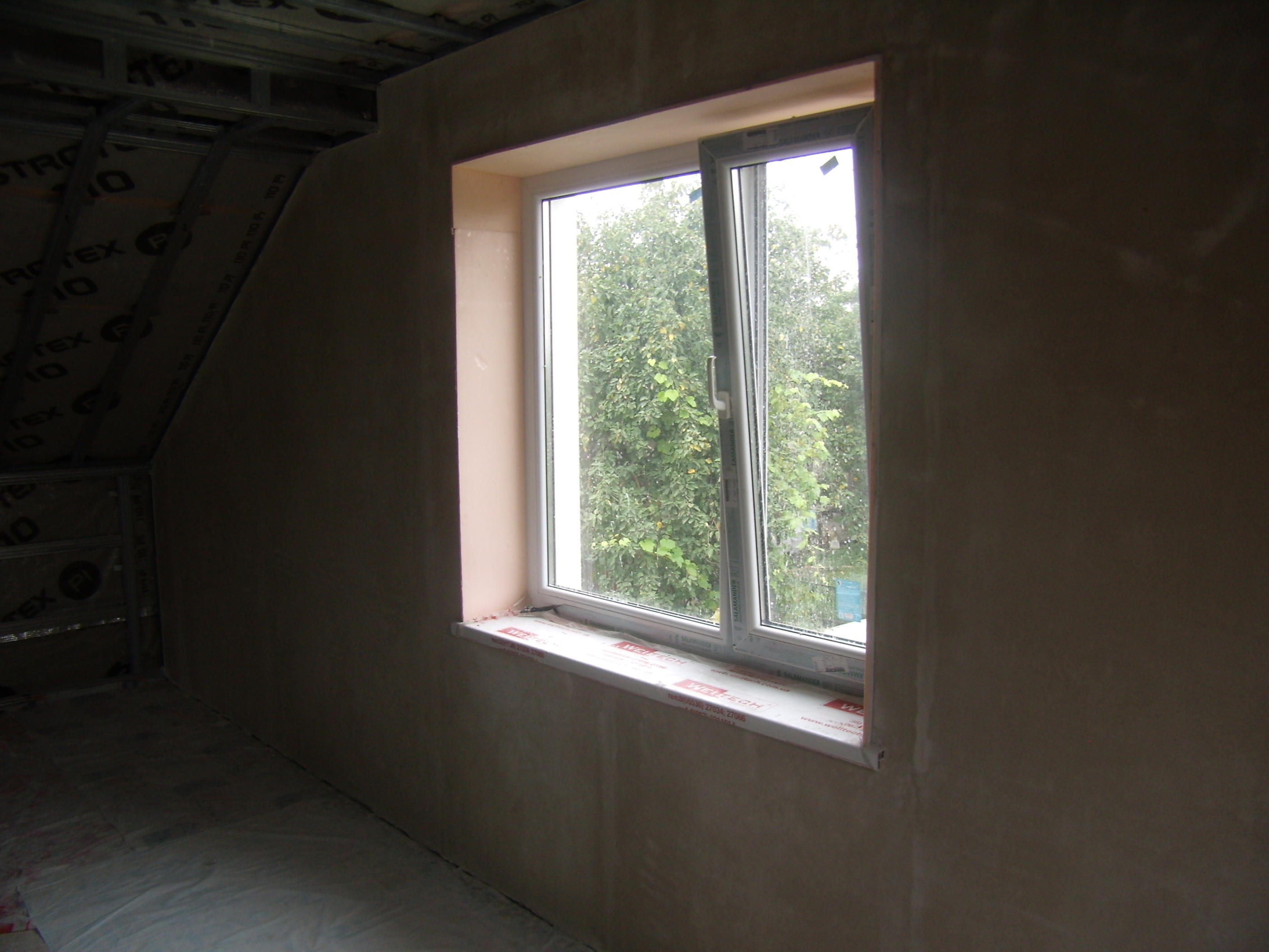

  • 4 тижні потому...
Просто супер. Более наглядного пособия я себе не представляю...:good::good::good:
Тоже предстоит это мне.
Вот вопросик... Вы с такой скурпулезностью заделывали все мельчайшие отверстия в паробарьере, даже смотрю микроскопические отверстия от скобок тоже заклеили..У тут же насверлили ее саморезами для профиля гипсокартона..Не смущает это?? Я понимаю по другому нельзя было. Да и пар вряд ли там пройдет.

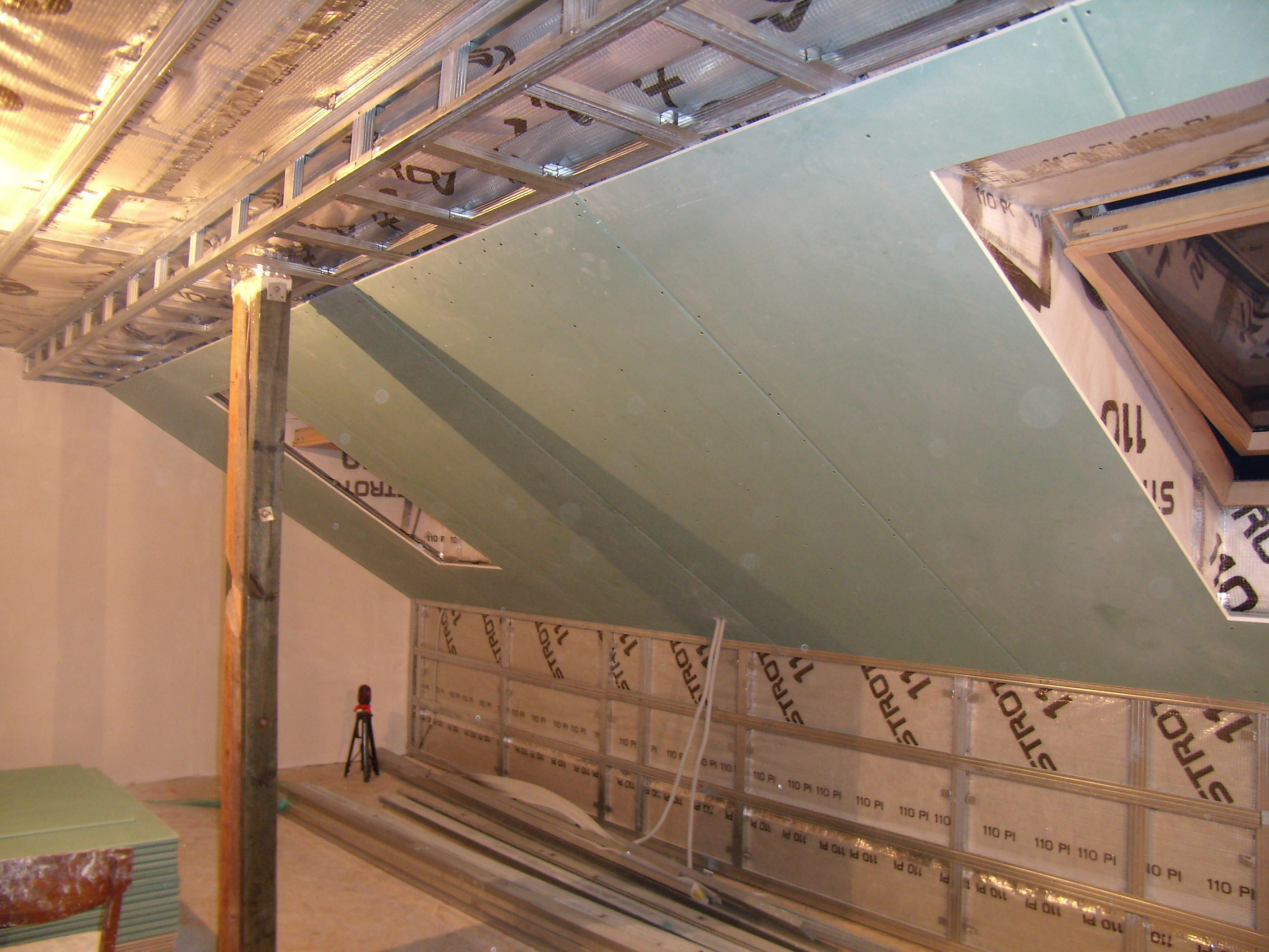

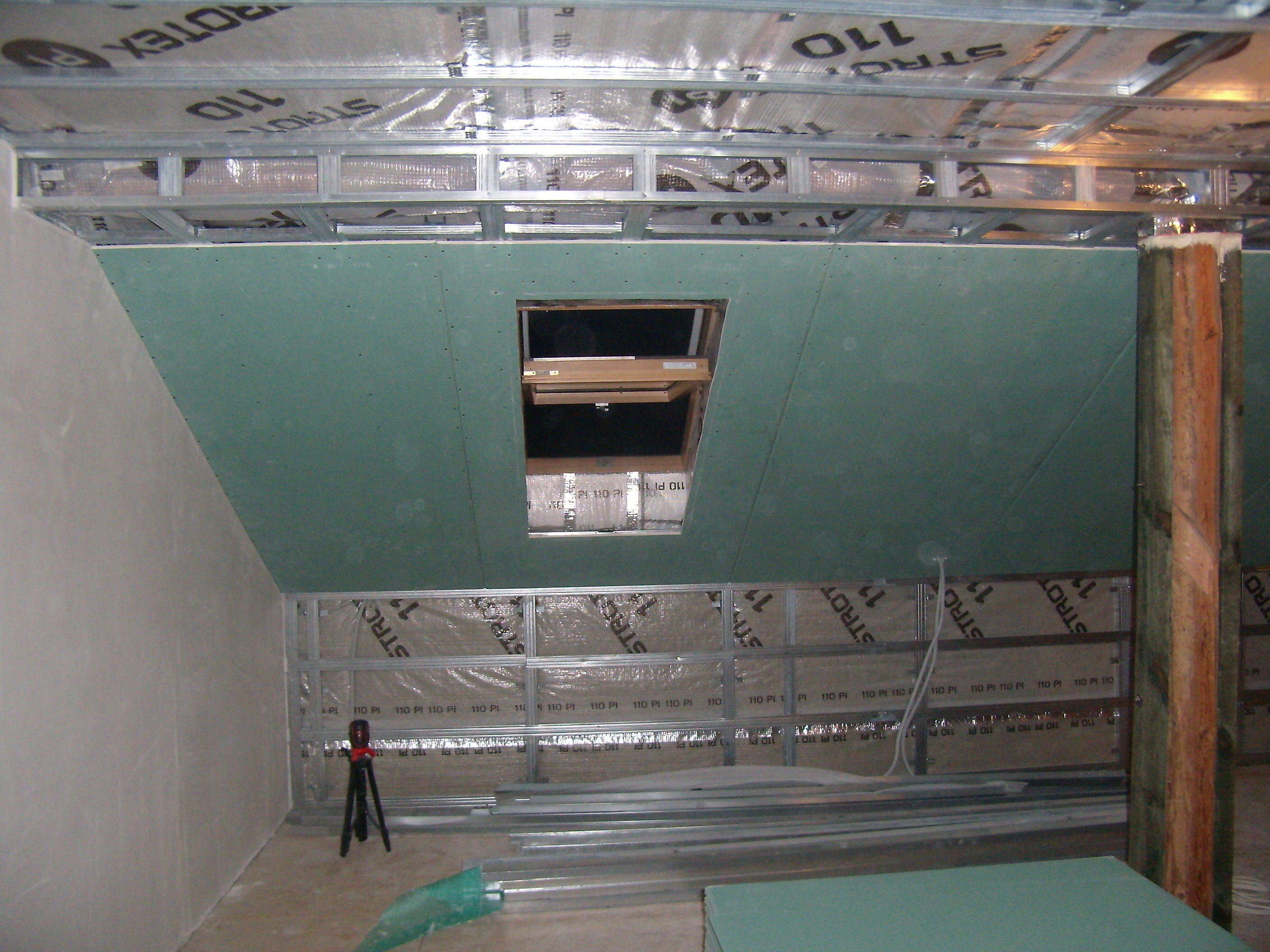

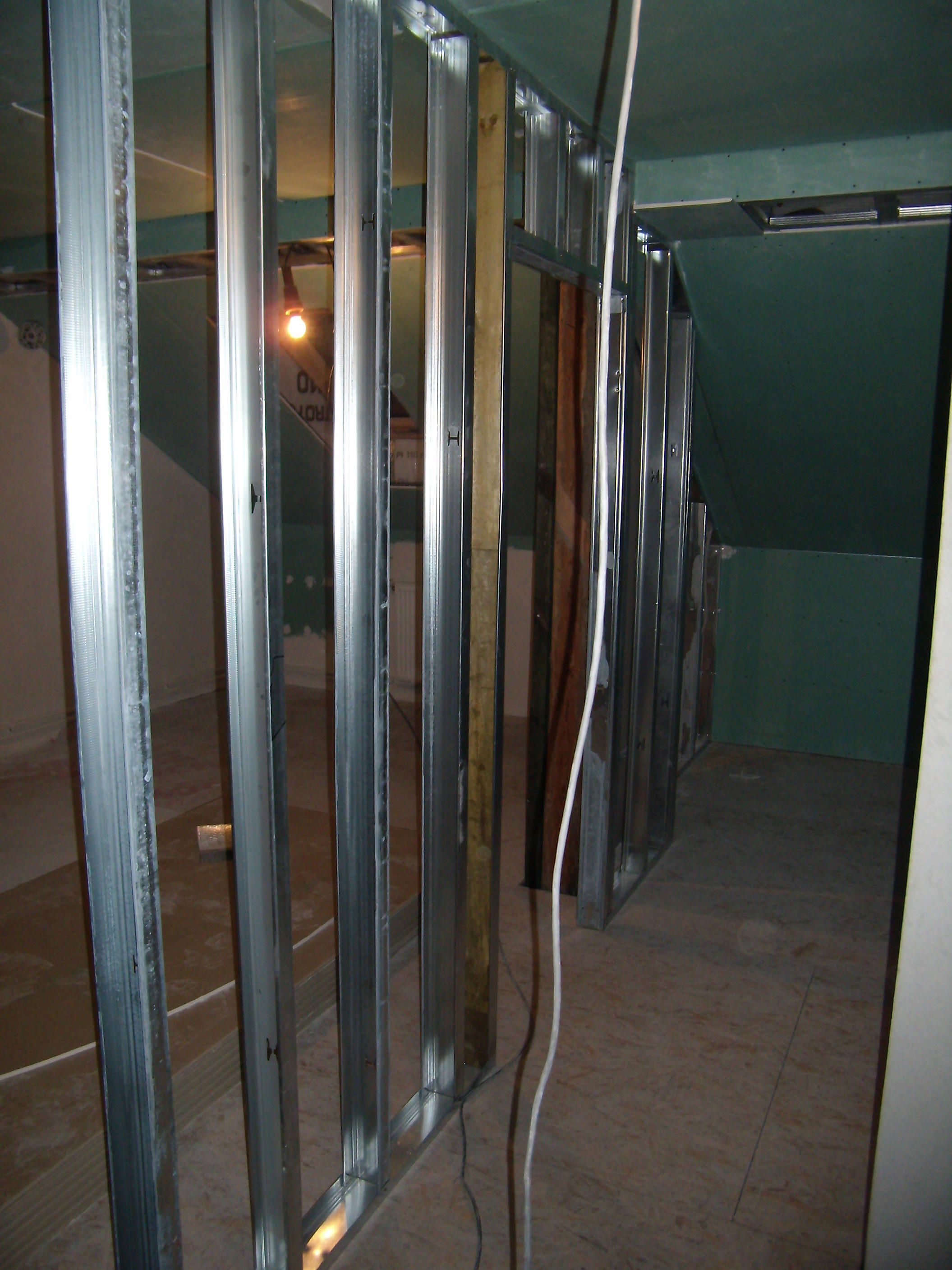

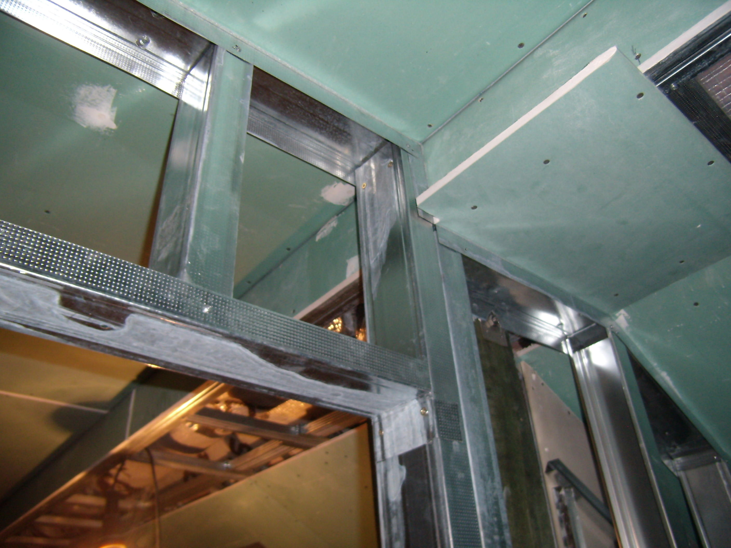

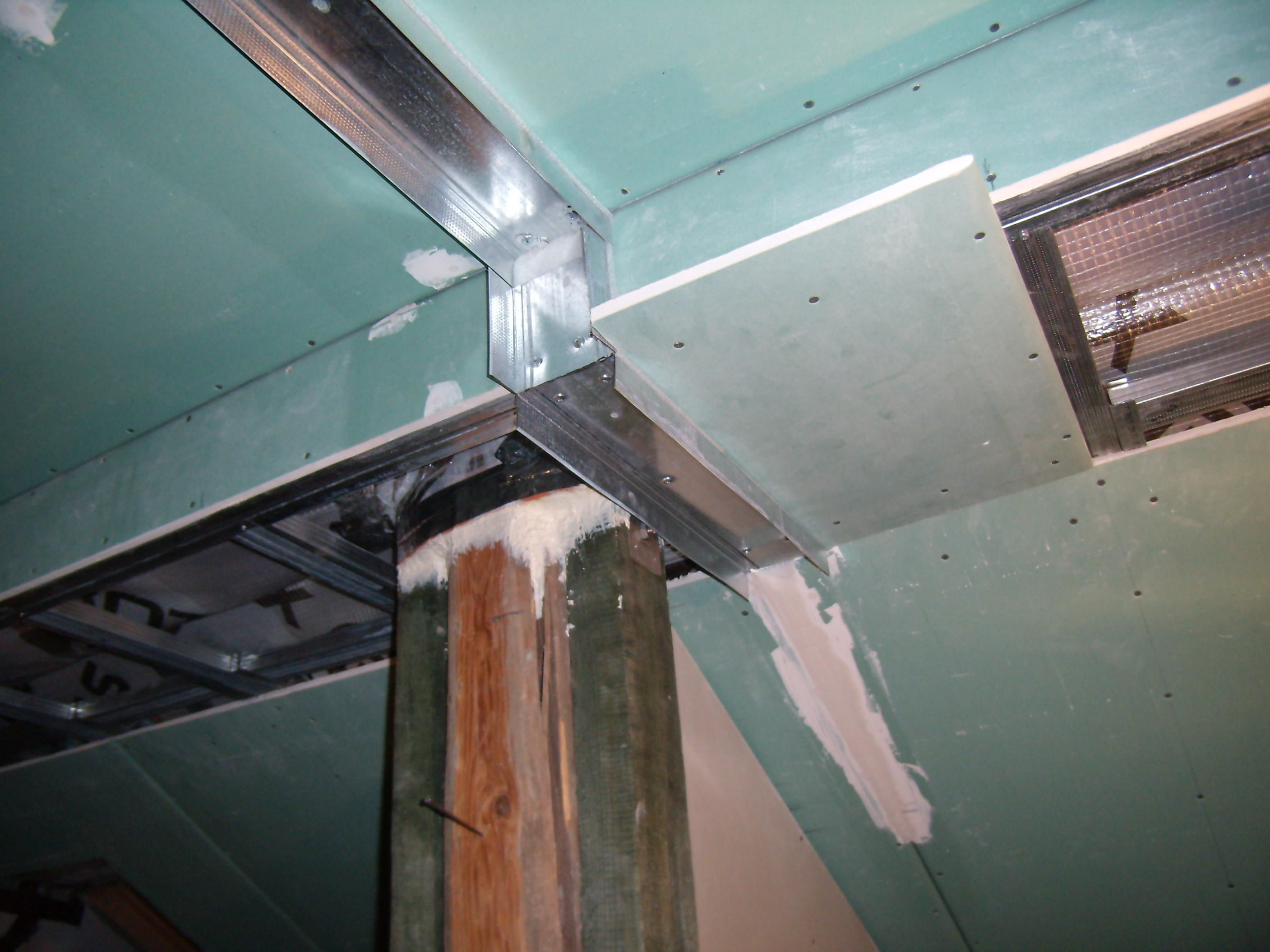

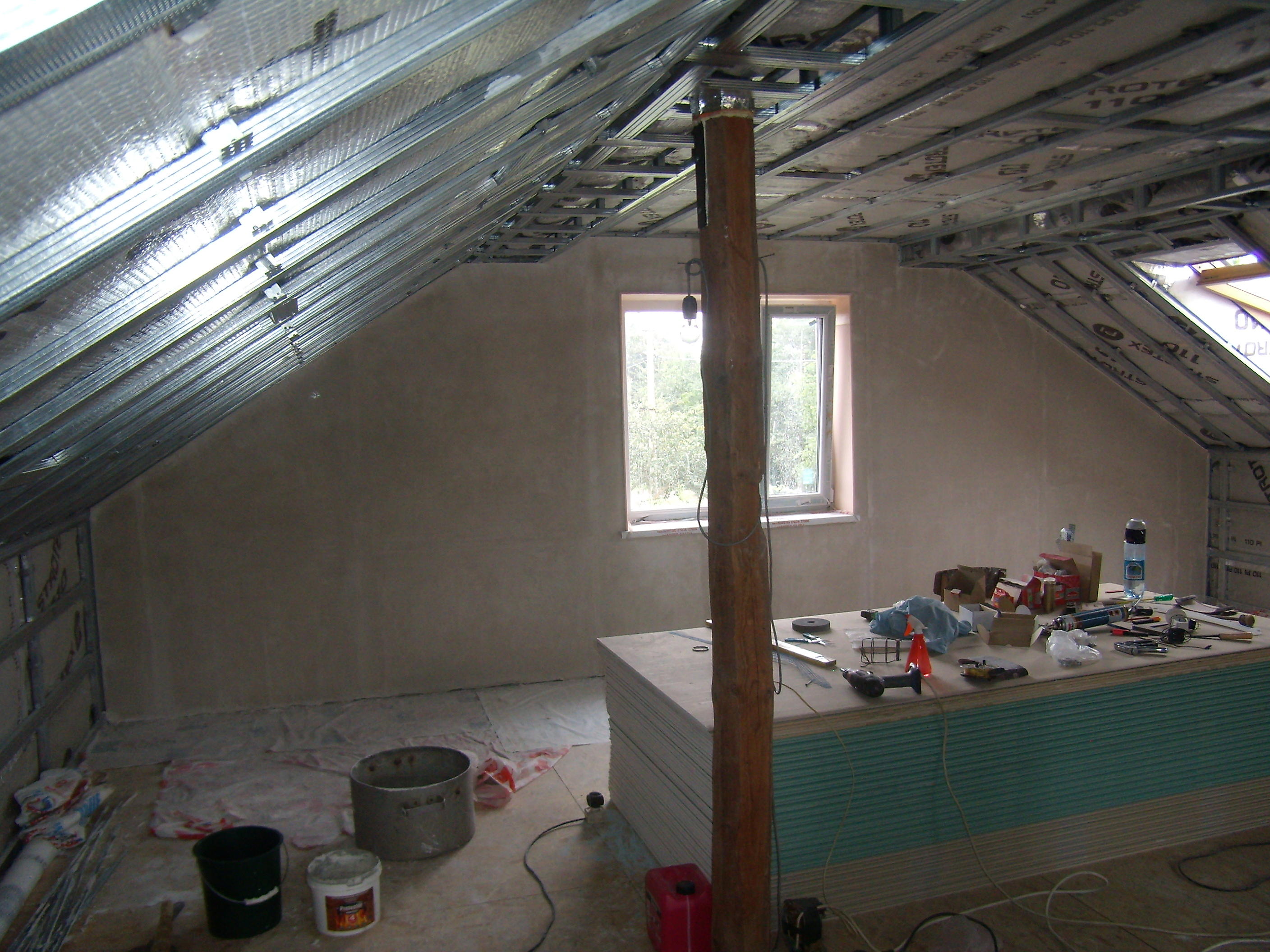

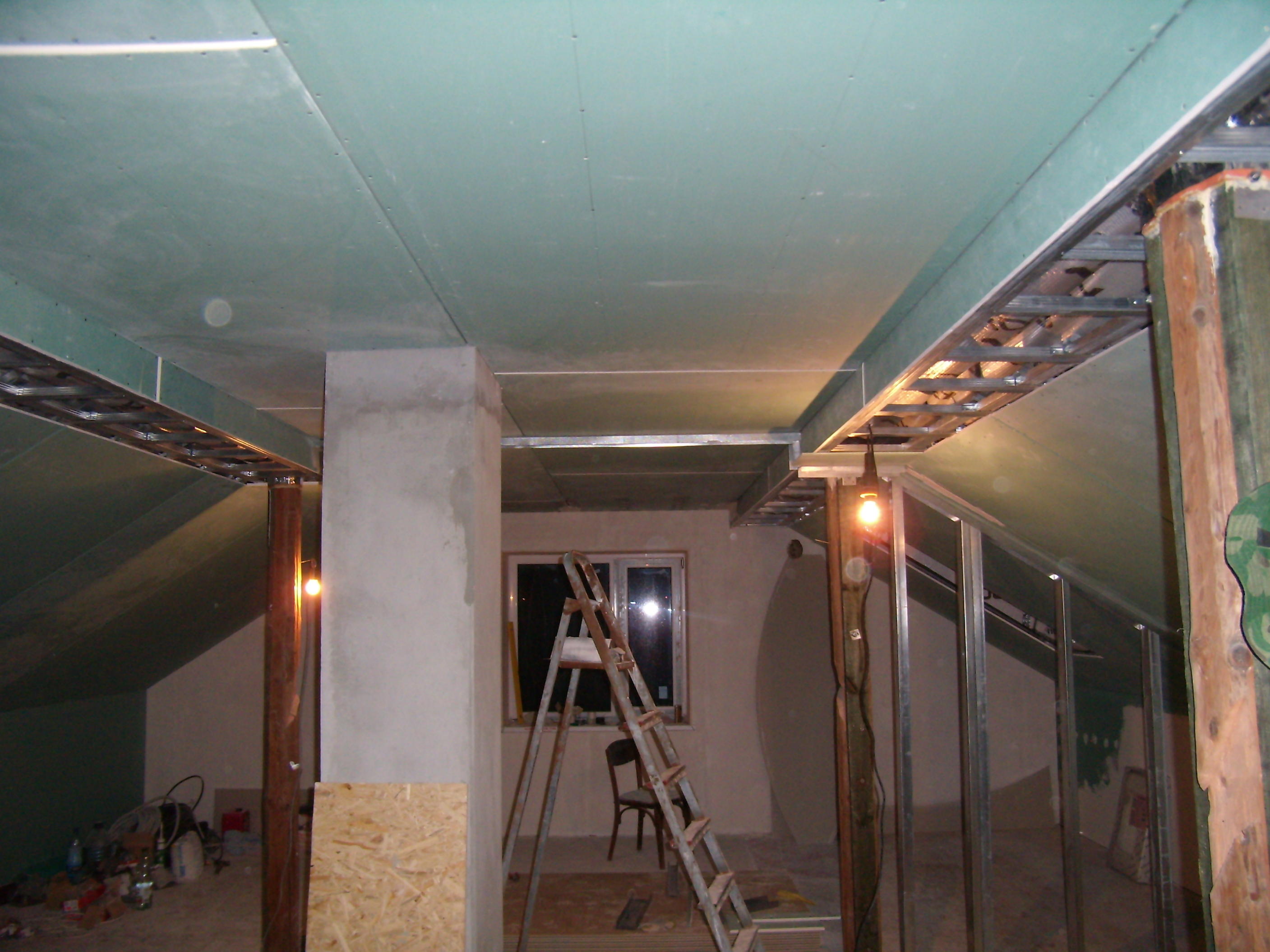

Через какое растояние получились бруски и крепление подвесов с профилями?
Насколько я понял, то речь идёт о тех брусках, которые видно между матами ваты.
Растояние между брусками на вертикальных стенках равное растоянию между стропил ( у меня все разные ).
Растояние на наклонных плоскостях равное ширине матов ваты минус 1 см.
Растояние на потолке также равно матам ваты минус 1 см.
Поскольку профиля под гкл идут перпендикулярно брускам, то и растоиние подвесов такое как и брусков.

Под подвесами для гкл наклеены полоски уплотнительной ленты с основанием сырой резины, держит мёртво и плотно, если шуруп
вывернуть, то резина прилипает к нему не отодрать, никакой пар там не пройдёт даже под давлением.
