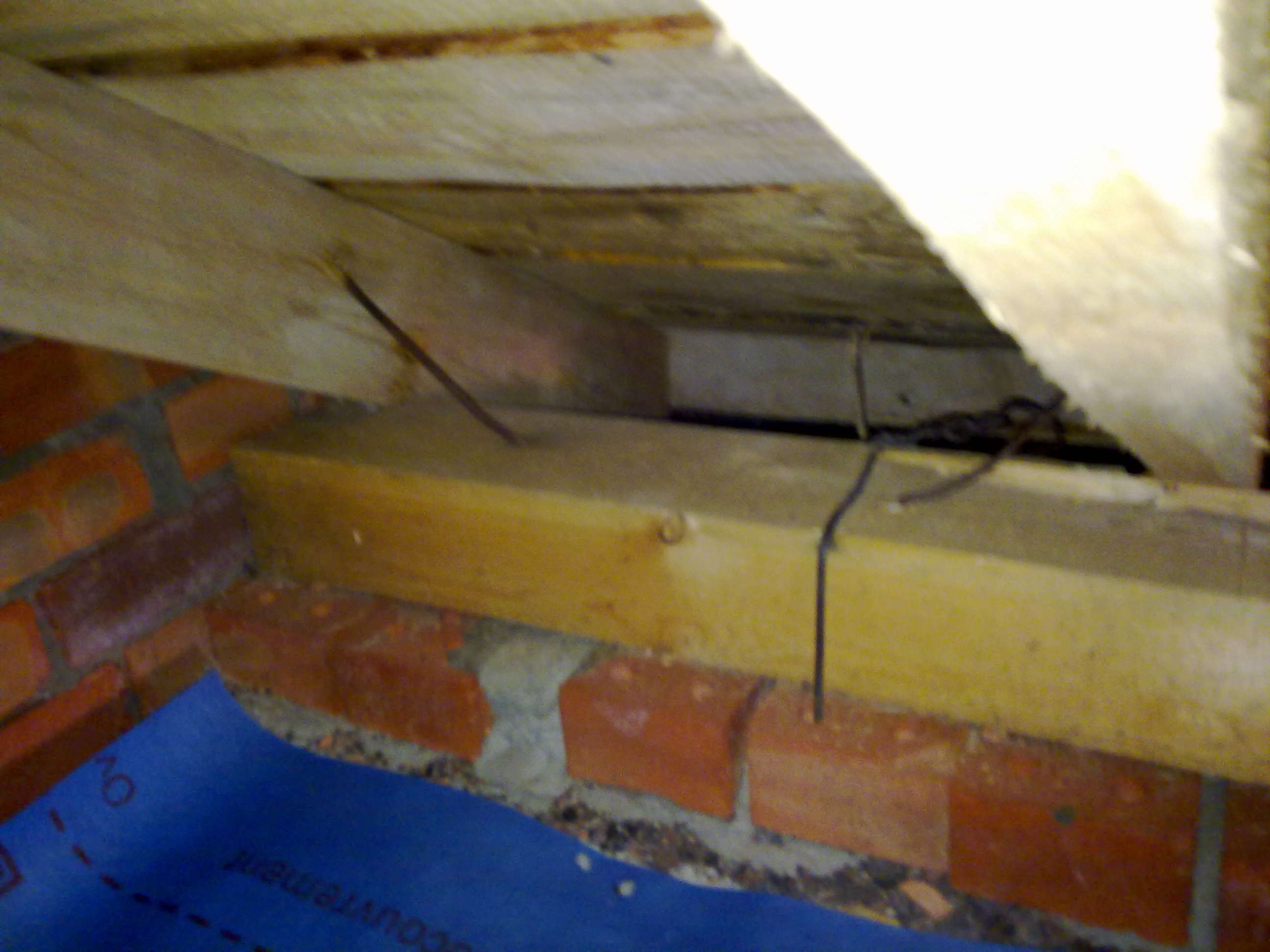

1. Раскатал пароизоляцию (Tyvek VCL SD5) и мне не хватило закрыть мауэрлат и по сторонам (по периметру бортика не получается) - это принципиально? не очень хочется дорезать еще полосу пароизоляции, (дорогая стерва 75м2 5000 руб.), у меня еще осталась гидроизоляция для холодных крыш (на гараж на плиты ложил под керамзит) может она пойдет.
2.На фото показана та часть монсарды, которая граничит с гаражом. И там за мауэрлатом в конце стропил пространство (дыра), ведущая в крышу гаража, надо ли его закрывать и заполнять утеплителем? Гараж собираюсь не отапливать, между ним и домом стена в 2 кирпича.

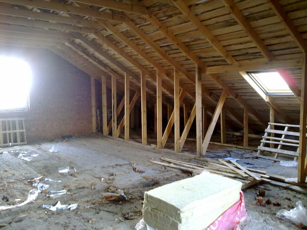

Второе фото - просто часть монсарды моего дома(12,6 на 14,1), построенного в этом году утепление планирую начать от стоек, расположенных ближе к краю крыши.

Утеплять будете по скату до мауэрлата, или по такой схеме как я?
Перекрытие у Вас бетон или другое?
Утеплять - по такой схеме как Вы, я не доверяю изобоксу в плане вертикального расположения, лучше я его на плиты положу, до первого ряда подпорок, пол монсарды -плиты ж/б. Я ж вот положил пароизоляцию (синюю) от мауэрлата до первого ряда подпорок.

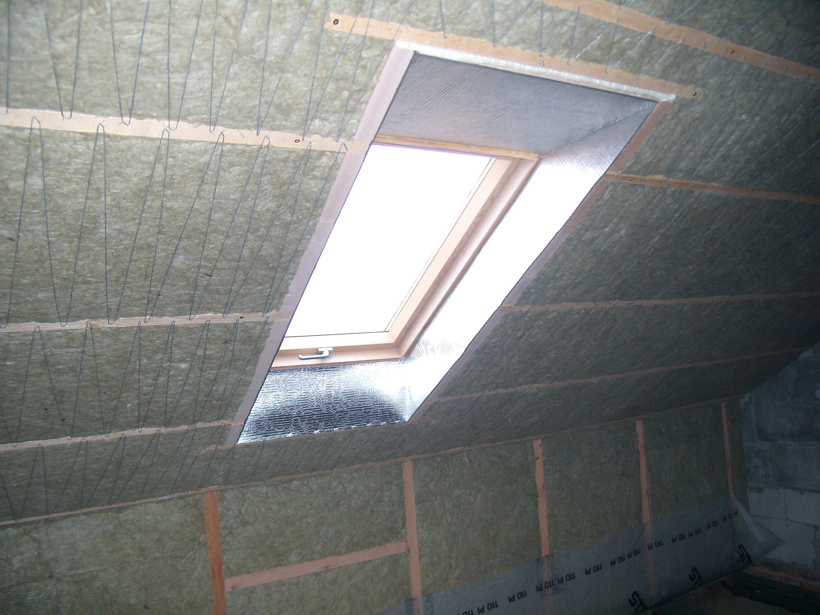

Тогда так: 1. по краю недостающей пароизоляции смело можете использовать остатки гидроизоляции и герметично проклеить, 2. щели которые со стороны гаража ни в коем случае не закрывать, 3. по наклонной плоскости крыши, со стороны гаража, я бы ложил утеплитель с большим вентзазором между досок и утеплителем, свесы над гаражом, для лучшей вентиляции, подшил софитом.
Про бичёвку: сначала между стропил пристрелил степлером бичёвку, как бы ограничитель для вентзазора,тоесть 100мм от низа стропилины, затем прикрепил рейки 40х50 впоперёк стропил с растоянием меньше на 1см от размера ваты.Между стропил один слой 100 мм вату укладывал вдоль сторпил (она держалась на рейках) а второй слой между реек впоперёк и сразу пристреливал бичёвку к рейкам.Одному не управиться, нужен помощник.
Надеюсь понятно объяснил?
У Вас немного бубет проблемно обходить стойки второго ряда паробаръером.
я думаю наклонную часть со стороны гаража (между стропил) так же не утеплять, а сделать как у Вас с обеих сторон, там у меня то же короткие стойки стоят, от мауерлата до стойки по плите, потом в стойку утеплитель и пошел на верх. Когда сделаю небольшую часть с обеих сторон-покажу фото. По поводу второго ряда не понял, я думаю, что второй ряд стоек - это уже комнаты, точнее в комнатах кладовки-гардеробные, но уже считаться жилым. На фото видно под двумя стойками укосины не стоят - это в вход из комнаты в гардеробную и так четыре раза. Или я чего то не понимаю?
Я имел ввиду крепление паробаръера от коротких стоек вверх по наклону, после того как уложите вату. Паробаръер надо будет разрезать возле каждой стойки второго ряда и потом герметизировать.
