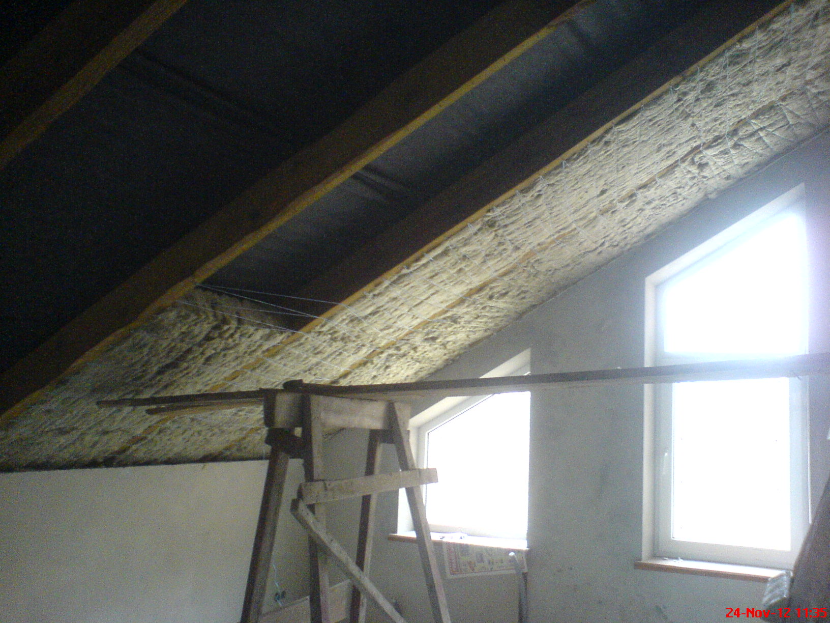

Еще одного не понимаю, зачем автор набивал шнур между стропил над утеплителем(первые фотки)? Чтобы не разбухал, и не упирался в гидроизоляцию? Или без шнурка будет сползать? У меня такая же ситуевина. Стропила 17см, утеплитель 15см (рулонный). Планирую шнур бить под утеплителем, а то вываливатся будет. А потом уже набивать рейки для дополнительных 5см ваты.... Или я не прав?
Все вірно.Шнур над утеплювачем закріплений для того, щоб зберегти зазор між гідроізоляцією (супердифузійною мембраною) і утеплювачем для правильної роботи даного пирога. Утеплювач повинен постійно провітрюватись і в даному зазорі утворюється протяг від карнізу до конька, що вкрай необхідно.

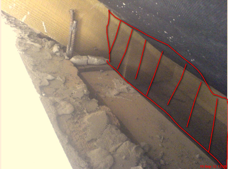

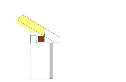

Ось так ви маєте на увазі? Як на фото? В такому випадку сам мауерлат не буде утеплений. Між ним (знизу) і стіною звичайно ж є щілини....
Получиться така ситуація як на малюнку. Мене цікавить, чи не буде промерзати сам мауерлат, чи не буде мостиком холоду простір між зовнішнім утеплювачем стіни(пінопластом) і ватою по кроквах.
Думаю буде краще, щоб вата заходила за мауерлат.....
Ви в попердньому пості не сказали, що стіни утеплені пінопластом. Так, в такому випадку краще вату завести за мауерлат, але паробар"єр тільки до стіни і прклеїти його бутилкаучуковою стрічкою. Контур утеплення не повинен бути розірваним. Удачі.

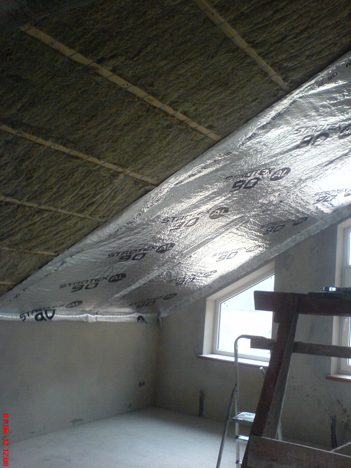

Да нет не так. Посмотрите фото на моей первой странице. Сначала на стропиле сбоку вдоль проведите линию 50 мм от досок, так же и на противоположной стропилине и по линиях пристрелите бичёвку между стропил от стропилины к стропилине. У вас получится от низа стропилины до бичёвки 100мм это толщина матов 2х50, над бечёвкой до досок растояние 50мм какраз хватит для вентиляционного зазора. Так проделайте по всему наклону от фронтона до фронтона.Затем просто шурупами прикрутите длинные рейки 50х50мм поперёк к стропилам ( не между стропил,а сверху стропил ) также по всей длинне наклона от фронтона до фронтона по тем размерам которые указал.Маты укладываете один слой между реек и бичёвкой 1200 по длинне стропил, а второй слой между реек 1200 получится поперёк и будут перекрыты все стыки и стропила.В результате должны быть видны только рейки и между ними утеплитель как на моих фото. надеюсь понятно разъяснил.
В вашем описании толщина ваты получается 150мм (100 между стропилами и 50 поперёк между брусами 50х50). А каким образом достичь рекомендованного минимума ваты в 200мм, не говоря уже о 250мм?
наклеїли бутилкаучукову лєнту на неї пароізоляцію, потім притиснули металопрофілем і те що залишилося накриється штукатуркою.
Якщо штукатурити влітку, то ніякої вологи не буде.:)
NzicK, мова іде про Ізоспан СЛ?
обрешетку под утеплитель делать, тем более, что стропила по хорошему тоже перекрыть утеплителем надо
Якщо крокви (строила) не позволяють вмістити більшу товщину вати (наприклад крокви 150 мм), то необхідно прикріпити саморізами рейки чи бруски необхідної товщини вздовж по кожній крокві, вкласти вату необхідної товщини, а потм всерівно бажано впоперк рейки і вату, щоб перекрити стики попередніх слоїв вати.

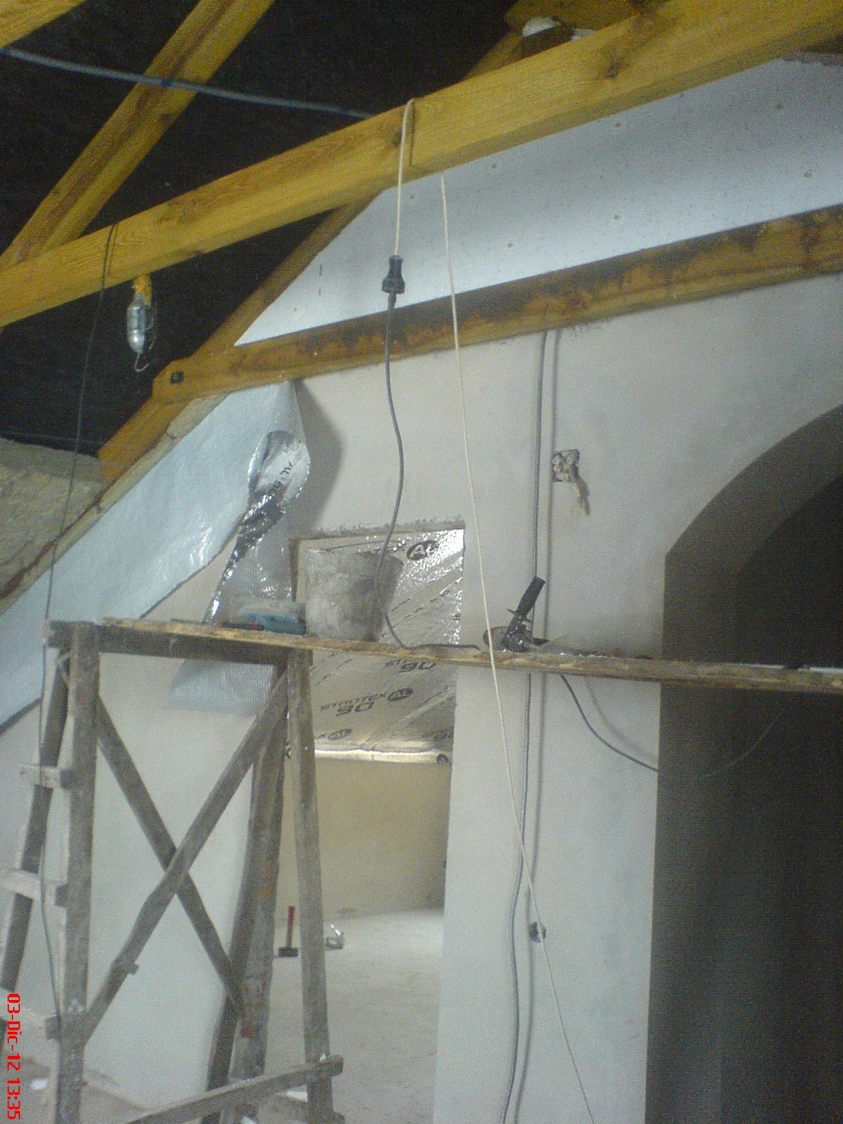

NzicK
А нічого страшного, що ви пароізоляцію пробивали, прикручуючи п-гаки для гіпсокартону?
NzicK
Страшного нічого,адже я використовував підкладки під ними на бутилкаучуковій основі, а вони ущільнюють надійно.:-x
Ви маєте на увазі шматочки к1?
Моя робота....:beer:
