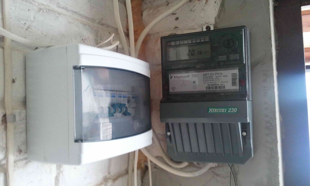

После праздника подключу. Облэнерговский счётчик на улице, от него в дом на распределительный щиток, перед ним и поставлю. Можно будет снять графики активной и реактивной нагрузки.
Какой алгоритм используется в счётчике НиК не знаю. Поспрашиваю.
Кстати, есть и NIK2303 c графиком нагрузки и цифровым интерфейсом, может там такой же чип как и в NIK2102? - можно провести анализ.

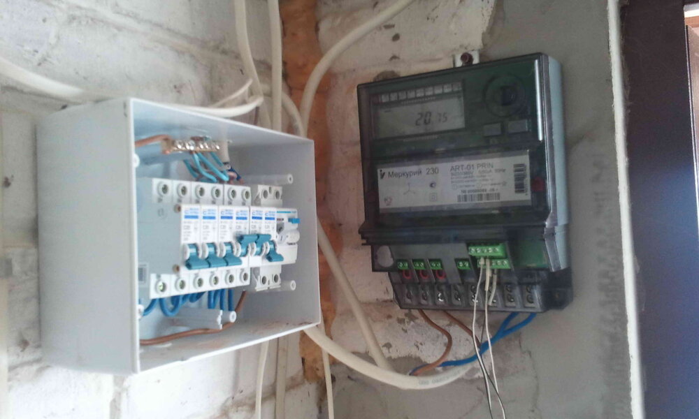

Поставил Меркурий-230 класс точности 1 (актив) и 2 (реактив). Собственно, у НИК2102-02 также класс 1.
Нагрузка - лампы (обычные+энергосберегающие), телевизор, холодильник, чайник, бойлер, насосная станция, стиралка и т.п.
Через недельку будет статистика - периодически буду записывать показания с НИК, а Меркурий записывает график активной и реактивной нагрузки (получасовое усреднение) .
За 18часов (с 14:00 11/03 по 08:00 12/03) потребление квт*ч, квар*час
Меркурий: 6,20 (А+) 1,06 (R+)
НИК: 6,23 (А+)
Разница показаний (~0.5% ) пока в пределах погрешности.
За 52часа НИК насчитал 24.13квт*ч, Меркурий - 23.93
Это +0.8% в пользу облэнерго.
В пределах класса точности, не придерёшься.
