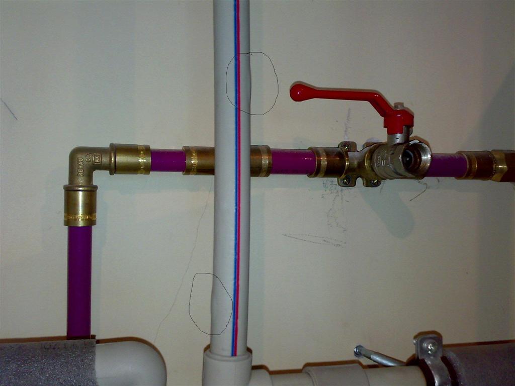

Пример использование П.П. трубы в течение одной зимы при температуре 80 градусов. Правда, это в обвязке котельной, где этой трубы быть не должно. Это я у себя в котельной балуюсь, такой маленький испытательный полигон.

может труба такая? У нас все объекты ПП трубой делают и ничего. В радиаторном контуре 73 градуса, в фанкойлах точно не помню, но больше 80 что то.
Труба "Фират" поставщика знаю не первый год. П.П. работаю с момента его появления на рынке. Написанное и опыт эксплуатации вещи разные. У меня дома разводка С.О. П.П. А температурный режим для этой трубы все же, как максимальный 70/55. Так даже удобней, это параметры подбора радиаторов.

там где уголок бронзовый с надписью rehau и трубы фиолетовые это, что за трубы, какой фирмы? Кстати чем обжимали уголки и другие железочки на тех же фиолетовых трубках?

Труба нормальная, как для воды, так и для отопления. Заливать, закладывать, замуровывать и.т.д., нельзя КАТЕГОРИЧЕСКИ. Вопрос не в том, как он затянет, а в эластичности уплотнителей. И даже если он намажет соединение «Жиром скорпиона» или еще чем, то в жизни случаются неприятности под названием гидравлический удар. Вот тут практически никакой пластик на резьбе не держит. Более именитые производители уходят от человеческого фактора. Отсюда и появилась система на пресс-фитингах. Valsir можно использовать в отоплении только при коллекторной разводке. То есть от этажного коллектора к радиатору труба цельным куском. Резьбовые соединения на виду. Цена этой трубы и трубы на пресс-фитингах отличается процентов на 10. Вот такую трубу заделывайте и муруйте, как хотите.

Все перечисленные Вами трубы можно замуровывать. Нюанс только по П.П. трубе. Удлинение этой трубы при нагреве. Труба в утеплитель (серый) и по концам длинного участка не заделывайте, оставляйте пустоту. Турецкий "Фират" или Чешский "Экопластик" это трубы одного ряда. Вопрос не в трубе, а на какого поставщика присел Ваш монтажник.
