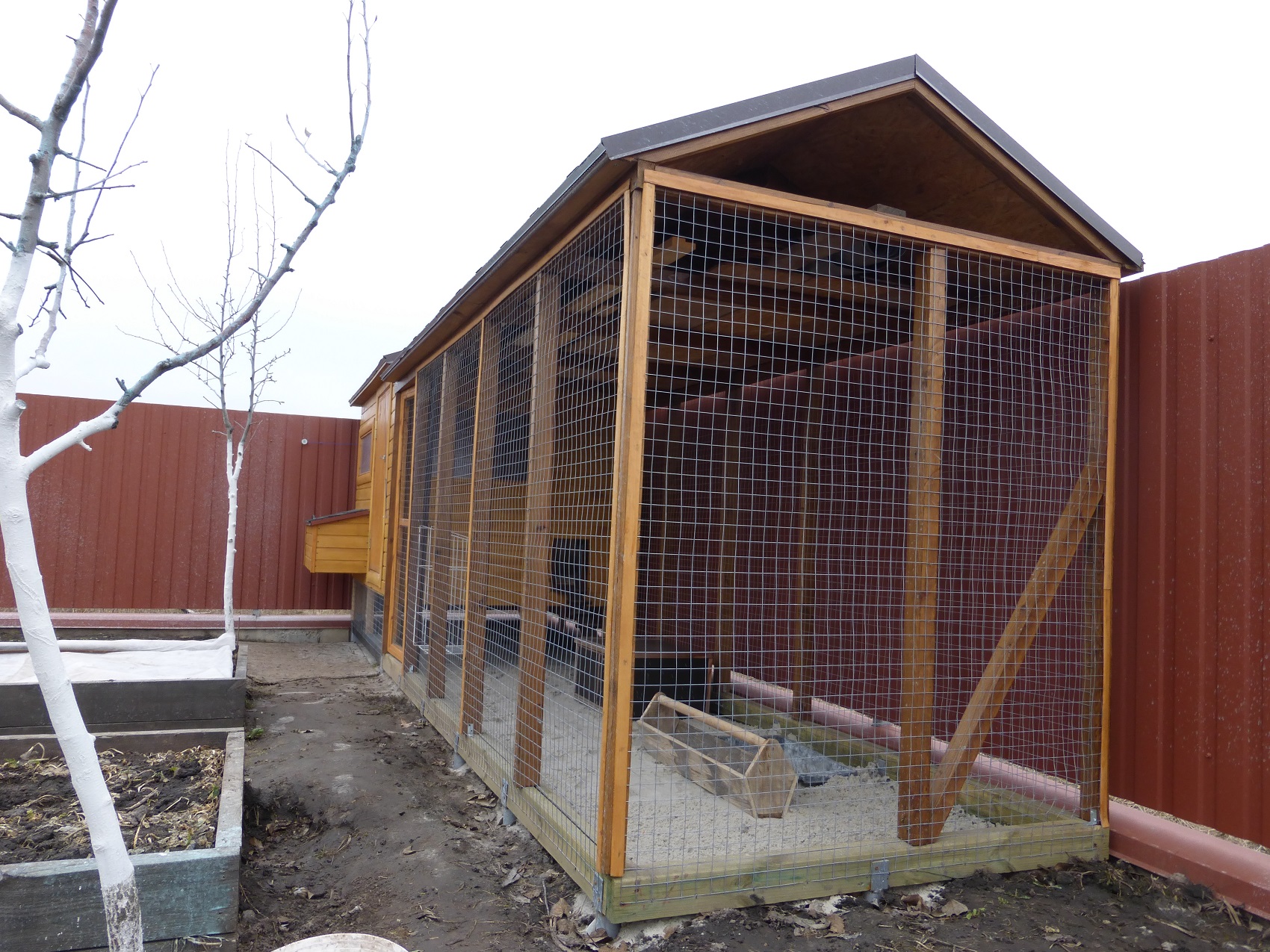

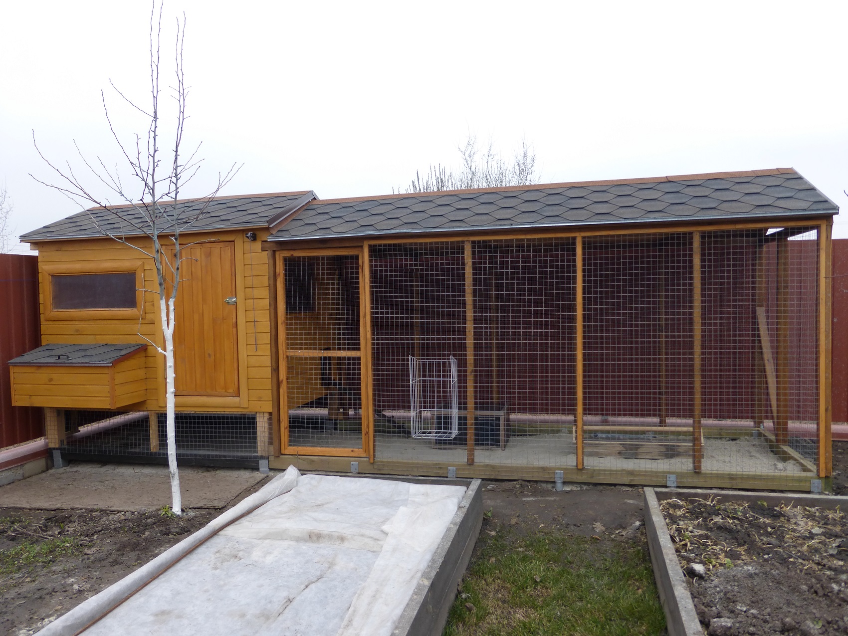

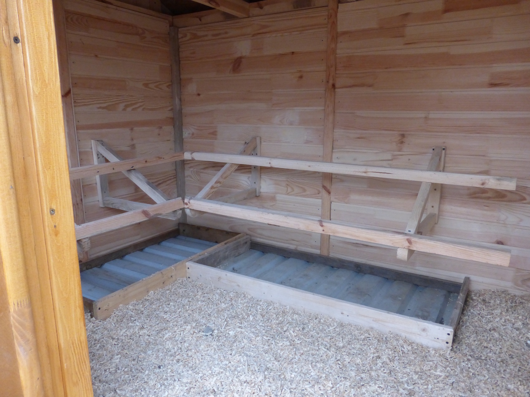

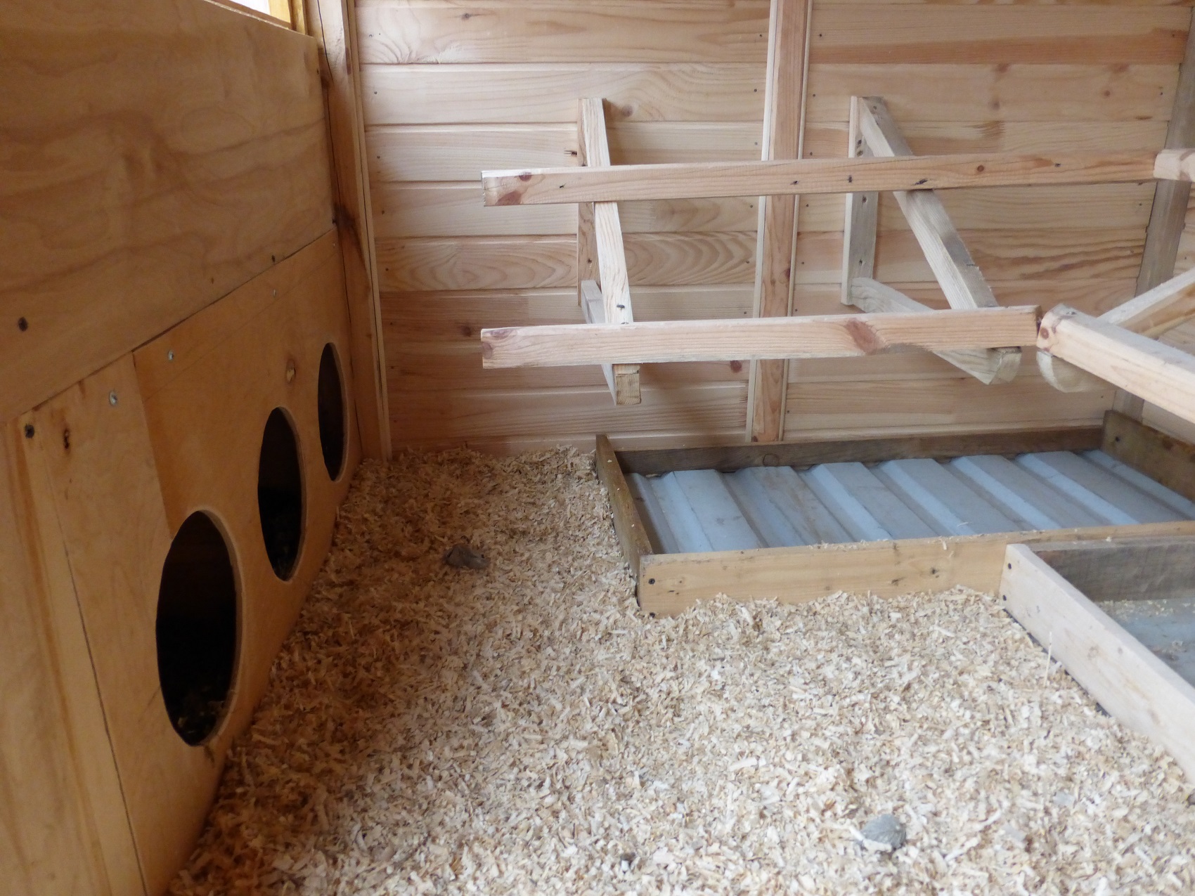

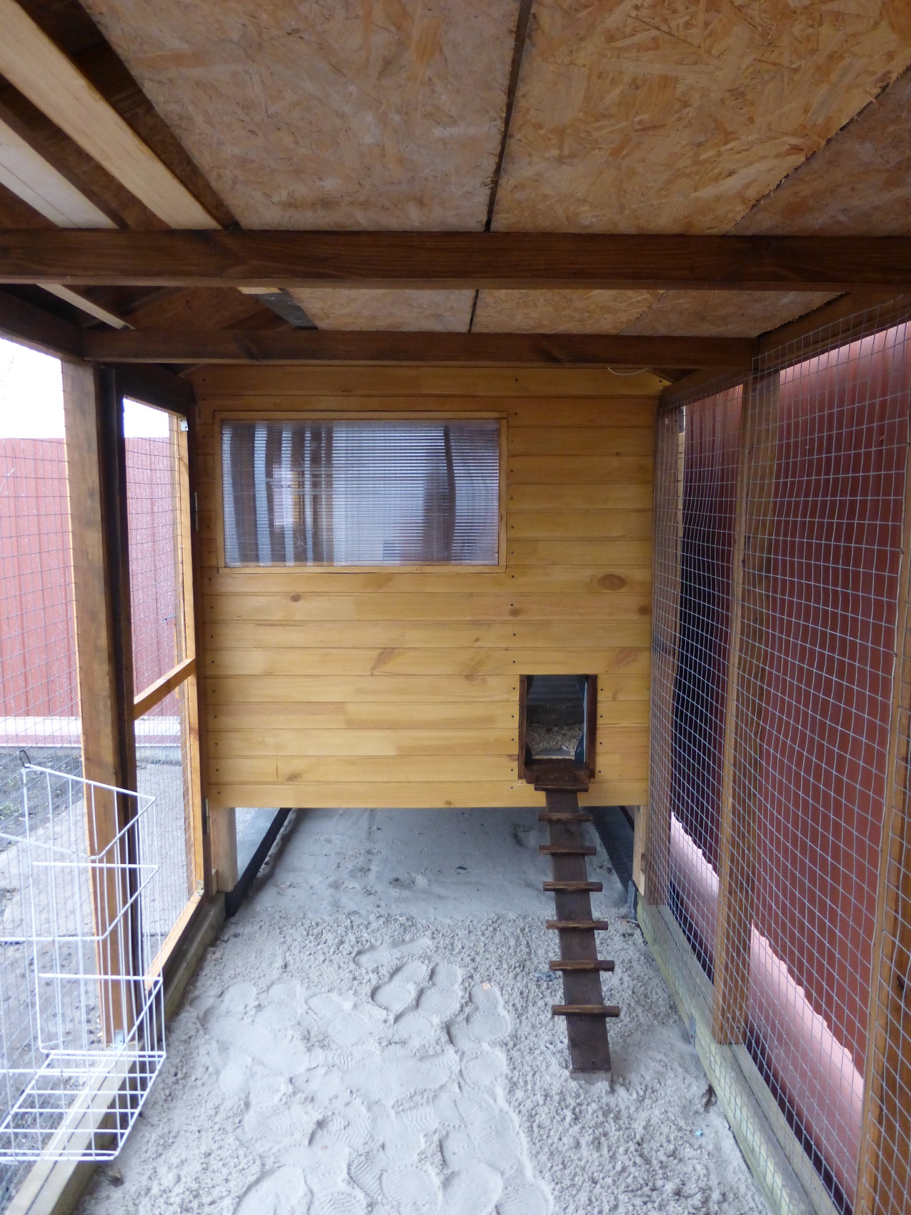

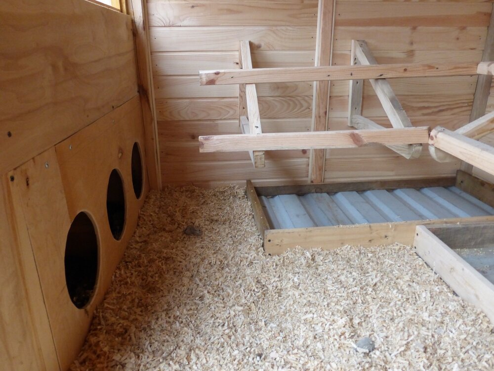

Чоловік курятник побудував, моя задача його заселити.
Шикарственно!!! В таком курятничке курочки должны жить и радоваться! Респектище Вашему мужу:flag1:
А учитывая, что мы на строительном форуме, то поделитесь теперь с нами информацией - сколько по времени заняла у Вашего мужа постройка этого дворца и в какой приблизительно бюджет вылилось?:beer:
Спасибо за оценку. Около 1.5 мес. Курятник выполнен из остатков доски 50 мм с "умных" грядок и стройки дома. В основном время ушло на распил доски и подготовку рейки и бруса. Потом ЭЦ и чек на 4200 грн
