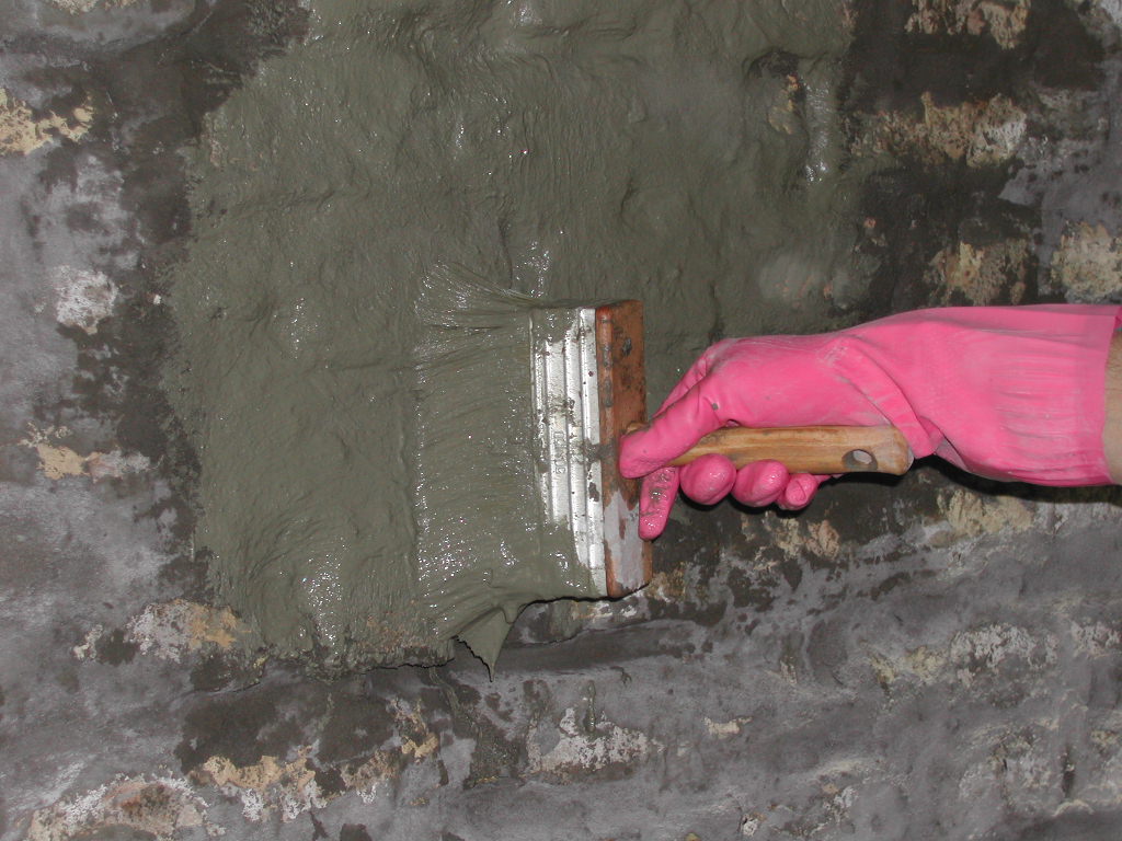

Особенность нашей организации в том, что гидроизоляцией (вернее её прогрессивным направлением) мы начали заниматься в 1989 году с работ по гидроизоляции подвалов ГУМа (г.Москва,СССР) и Дома театральных деятелей (там же). Делали там инъекцию. За это время у нас подобрался ПОЛНЫЙ комплекс материалов и решений проблем гидроизоляции сооружений. Единственный минус - все буржуйское.
По поводу кирпича. Смотрите фото. Это гидроизоляция АКВАМАТом кирпичной кладки изнутри.

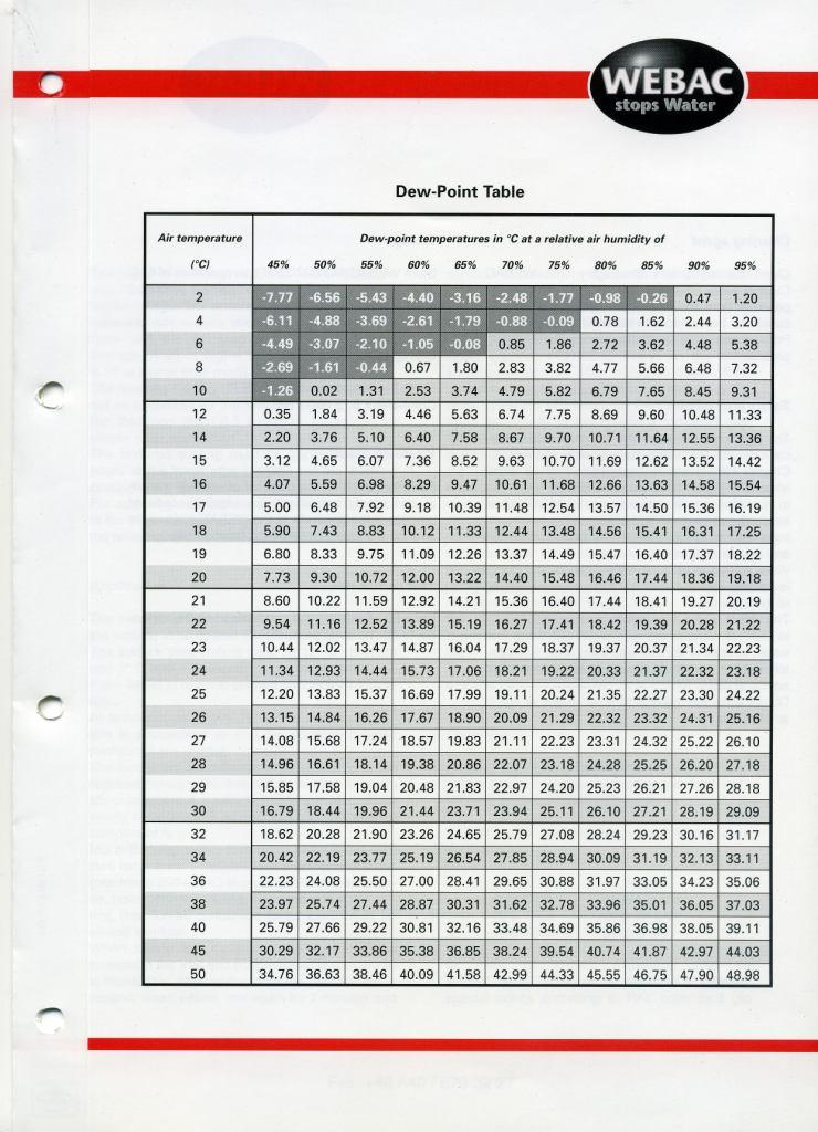

Внизу даю таблицу для определения точки росы на поверхности. Посмотрите какие факторы определяют появление конденсата на поверхности как источника влажности в подвале.
Спасибо. Значит, я сбрехал – коденсат будет не при 18, а при 16 градусах. Простите, считал в уме :). Да, но к чему эта таблица? Я не понял.

  2. Табличку я Вам дал, чтобы Вы увидели, что точку росы (температуру холодной поверхности) определяет влажность и температура воздуха ВНУТРИ ПОДВАЛА. Я не встречал в подвалах даже + 25. У нас в подвале зимой и летом + 18-20 С. И потом откуда в подвале появится избыточная влажность, если температура холодной поверхности и воздуха внутри подвала почти постоянная.

Я брал 30, влажность 40.
Вентиляция жыж есть, не правда ли?
Значит, наружный воздух, попадая в подвал должен охладиться до 18-20.
Тогда его относительная влажность повысится с 40 до 70..90%.
