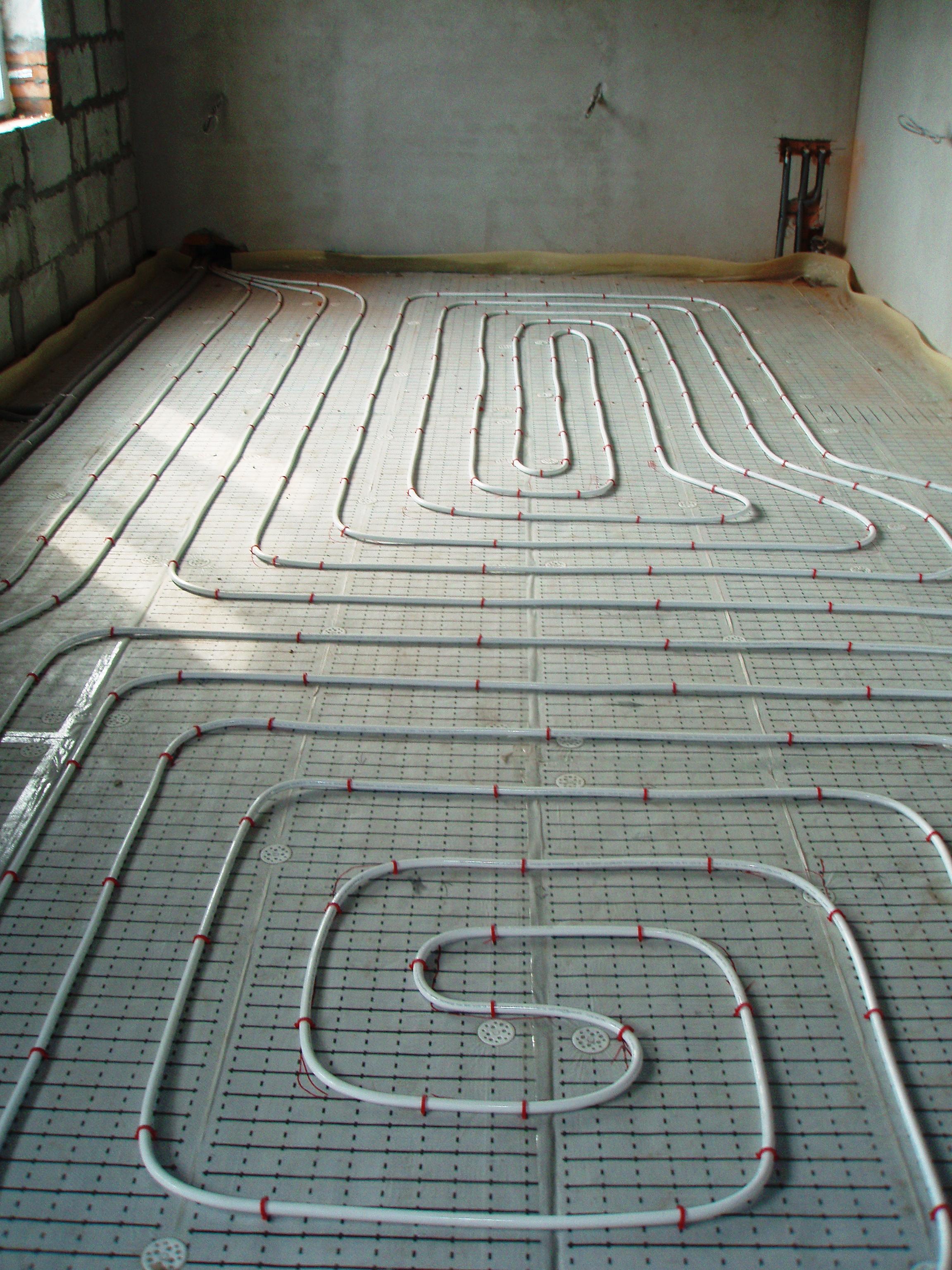

Если правое нижнее помещение- кухня, думаю, что там можно ограничится 1 контуром.
Санузел, если это правое верхнее помещение- пусть будет все-таки отдельным контуром (просто его прижмете больше)
Остальные 2 комнаты поделите пополам, увеличте расстояние, ближней к коллектору части на 40 см., и намотайте две одинаковых улитки (длина труб будет приблизительно одинаковая)
Где-то так, как на фото.
Если я правильно понял то так?
Да так. Но прежде чем катать трубы сделайте разметку карандашиком.
Я рисую все прямо на полу, и Вам советую. Увы на полу бывает получается не так, как на бумаге.
Я бы даже сказал ну совсем не так как на бумаге.
Это, как рисовать. Берешь бумагу, размерами с комнату, на ней рисуешь и по ней же мотаешь.
А если серьезно, столичный монтажник должен иметь миллиметровку.

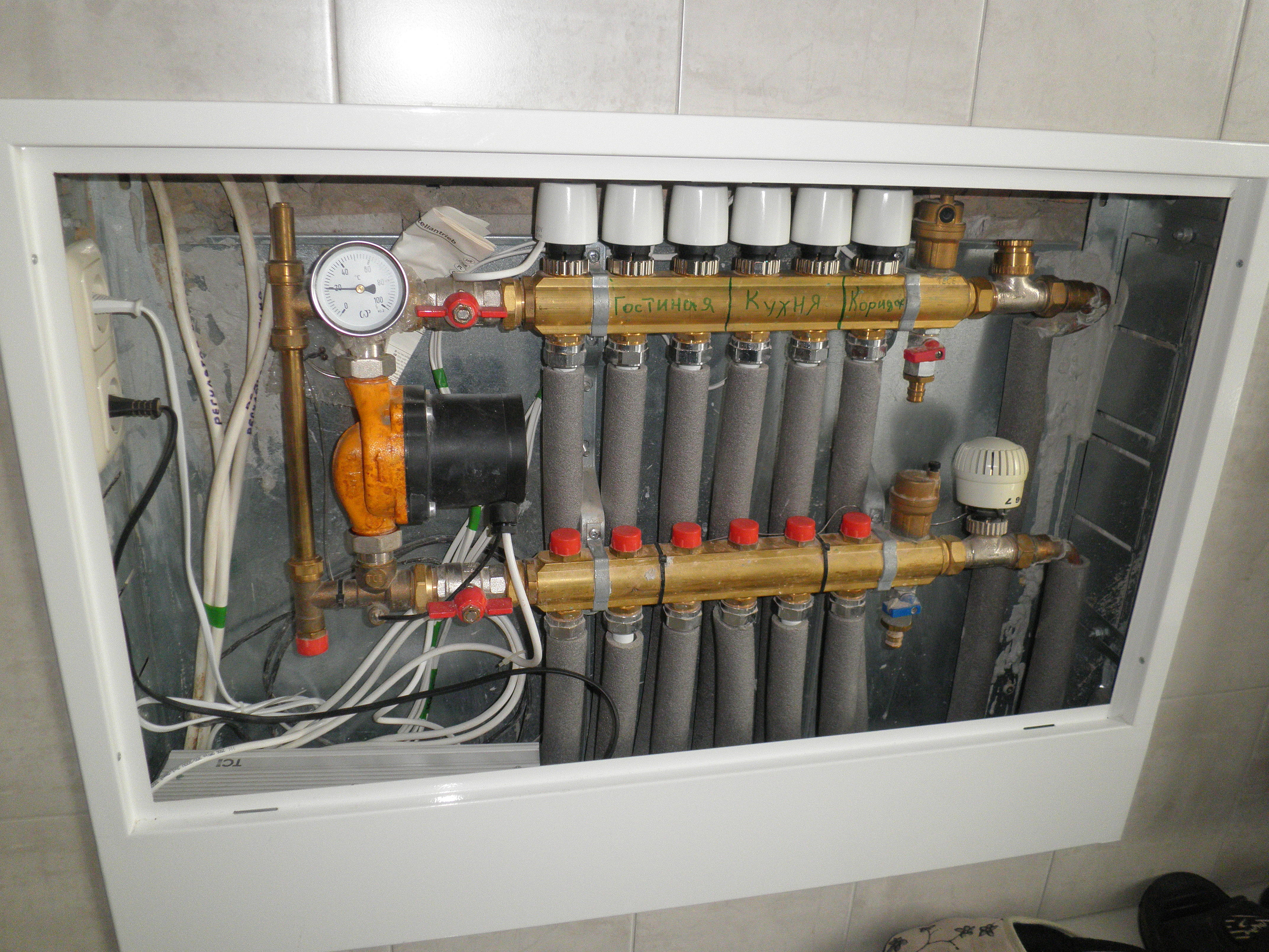

Можно ли обойтись без смесительного узла, если я планирую не смешаную систему отопления, а только теплый пол (первый и второй этаж)? Котел с насосом Ferroli DOMIhrojct C 24. Если можно то подскажите есть ли какие-нибуть особенности, тонкости для данного случая?
Можно, но в таком случае, без дополнительных затрат на автоматику, Вы получаете практически неуправляемую систему, с постоянной температурой теплоносителя и ориентировочно одинаковой температурой пола (прошу не путать с температурой помещения) во всех своих комнатах. Какая при этом будет температура в комнате, Вам вряд-ли кто спрогнозирует, без довольно серьезных просчетов теплопотерь.
А если использовать коллектора с регулирующими клапанами и расходомерами?
Этим, Вы регулируете гидравлику, но увы, не температуру.
И от котла для распределения на 1-й и 2-й этажи, установить магистральный распределительный коллектор снабженный балансировочным клапаном с индикатором потока?
Хорошо.
К Вам на коллектор второго этажа зашел теплоноситель т 40*, вышел 35*.
В одном помещении +18 в другом +26, в третьем +21.
Как Вы собираетесь без контролеров помещений и сервоприводов на коллекторе регулировать температуру в комнатах ?
Можно ли тогда использовать коллектор с термостатными клапанами работающими с электрическими термоголовками?
Это другое дело. Контролер помещений (даже самый простой) и сервопривода.
Все, что на картинке, только без насоса.
