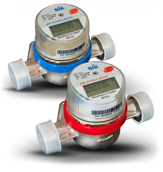

А счетчики воды с ЖКИ дисплеем можно устанавливать? Типа, как на картинке. Киев водоканал его опломбирует?

Практически у всех счетчиков воды квартирных поверка 1 раз на 4 года. Электронные с ЖК-индикатором (предидущий пост) я бы не брал - приборы новые, статистики по их работе нет, цена высокая. Хотя водоканал обязан их зарегистрировать, они есть в государственном реестре средств измерений.
