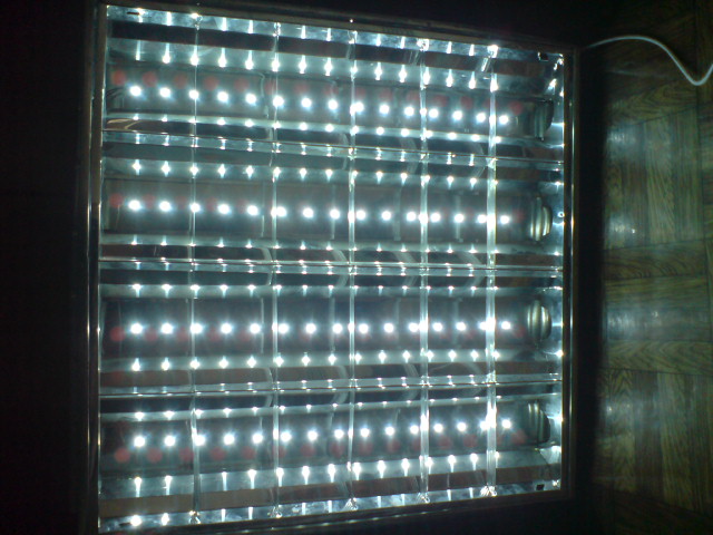

У себя над столом установил переделанный мной такой как на фото светильник. Усталости глаз совершенно не чуствовал, наоборот было приятней работать.

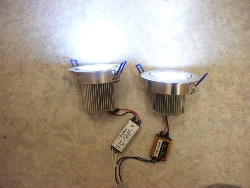

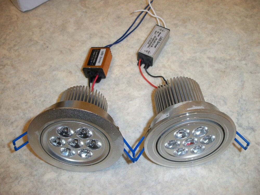

Счас разглядываю два встраиваемых светильника. Каждый состоит из 7-ми одноваттных светодиодов.
Стоимость около 120грн, Разница в цене с обычными энергосберегайками будет отбиваться долго...

это радиаторы такие на светильниках ребристые? сурово :)
Да это радиаторы, в процессе работы нагреваются где-то до 45-ти градусов. С площадью китайцы явно перестарались, наверное 3-х кратный запас сделали.
Под рукой есть еще 3 модели лампочек, но уже послабее на 5050-х диодах, могу пофоткать если интересно.

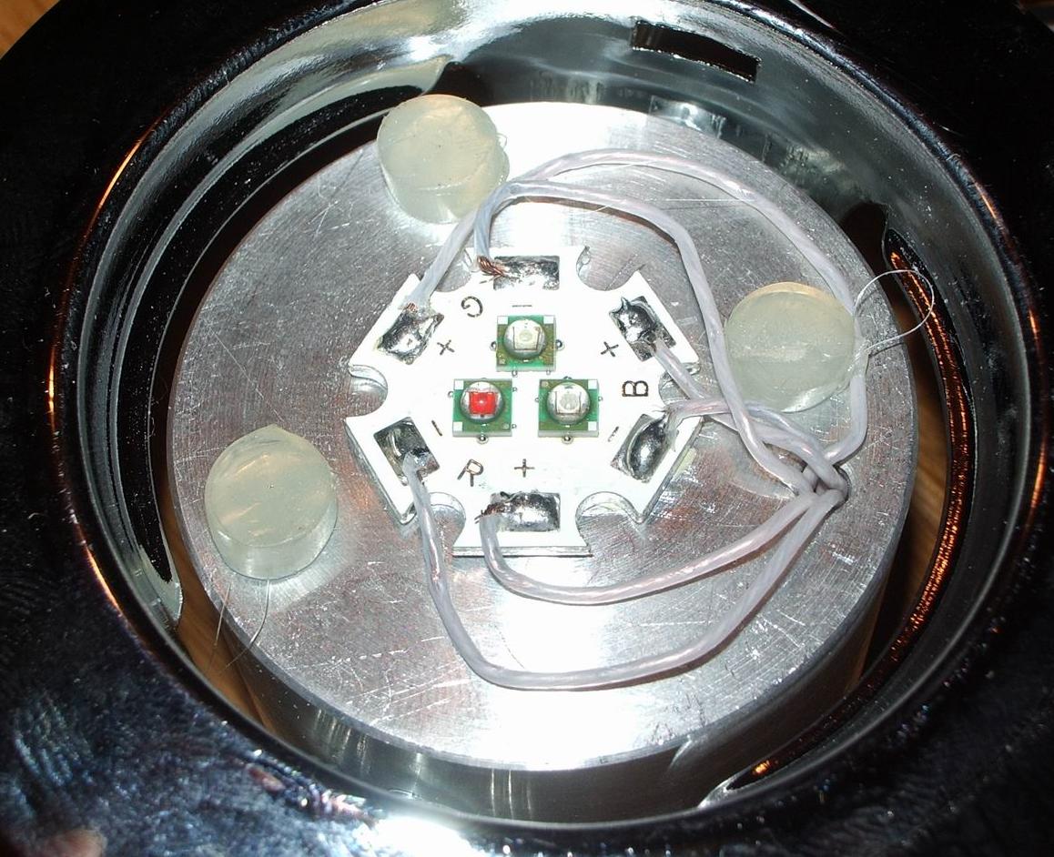

Зимой, от скуки занялся конструированием. Уже сделал пару десятков разных светильников и подсветок на разных светодиодах с разными компоновками и драйверами.
Конструкция одного зимнего вечера: назначение - дежурное освещение входного крыльца на даче, режим работы - автоматический on/off по встроенному фотодатчику, мультиспектр (4 типа диодов сверхяркой серии FYL с разным диаметром и углом), исполнение всепогодное герметичное, 220в/20мА.
