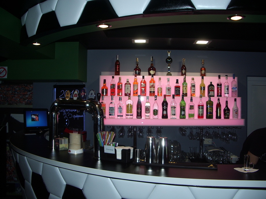

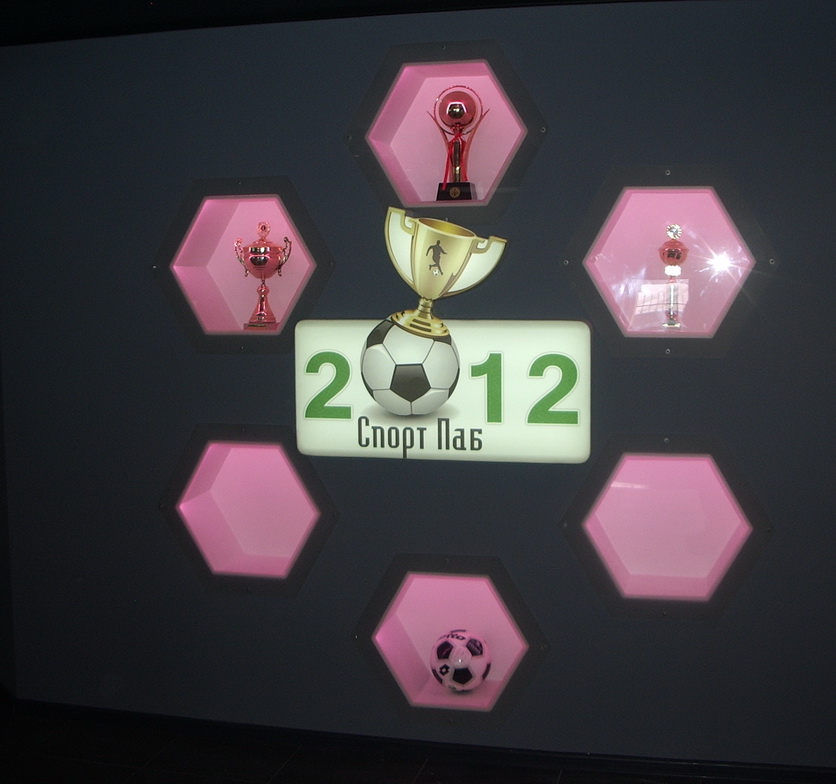

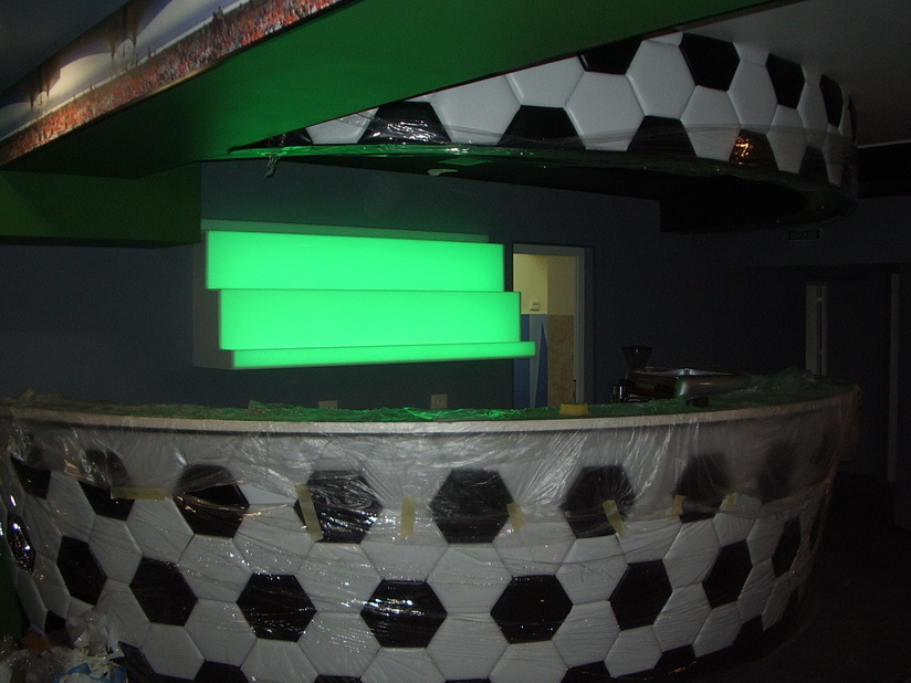

На днях мне звонили ребята из (ссылка устарела) - у них панели на складе и цены поинтереснее чем в Днепре. Предлагали скидки - если хотите, объединимся для первой покупки. Склад на Коллекторной.

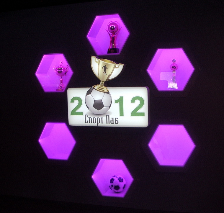

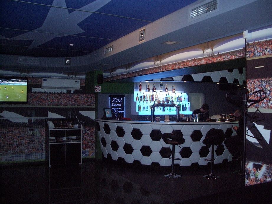

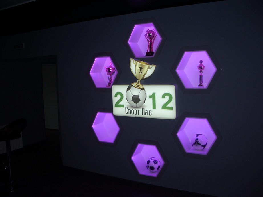

С диодами работаю чем дальше тем больше, очень много интересных решений. Спрашивайте - расскажу, только не сегодня - уже и поспать охота ;)
Знакомый интерьер, я там Диме ТВ запускал :beer:.
Надо же, как мир тесен!.. В следующий раз непременно звоните - живу в ста метрах от СпортПаба! :beer:

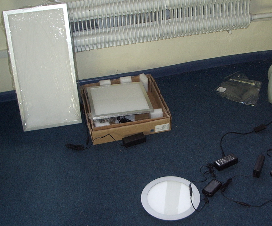

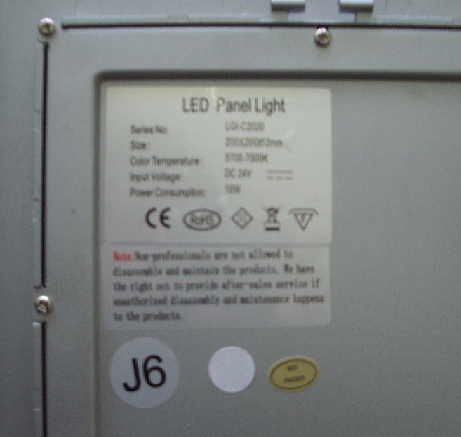

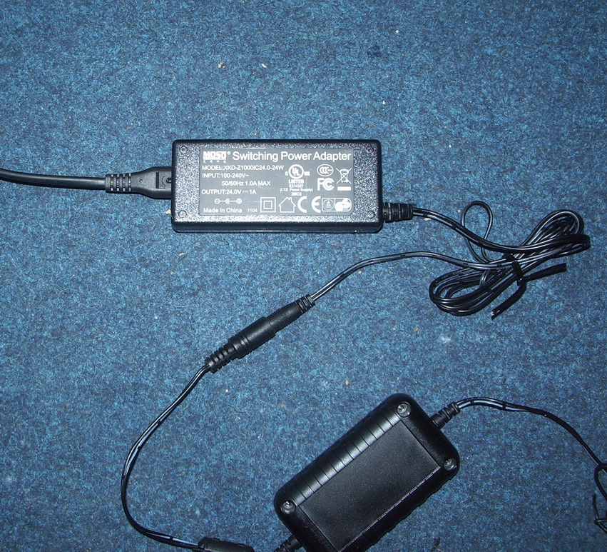

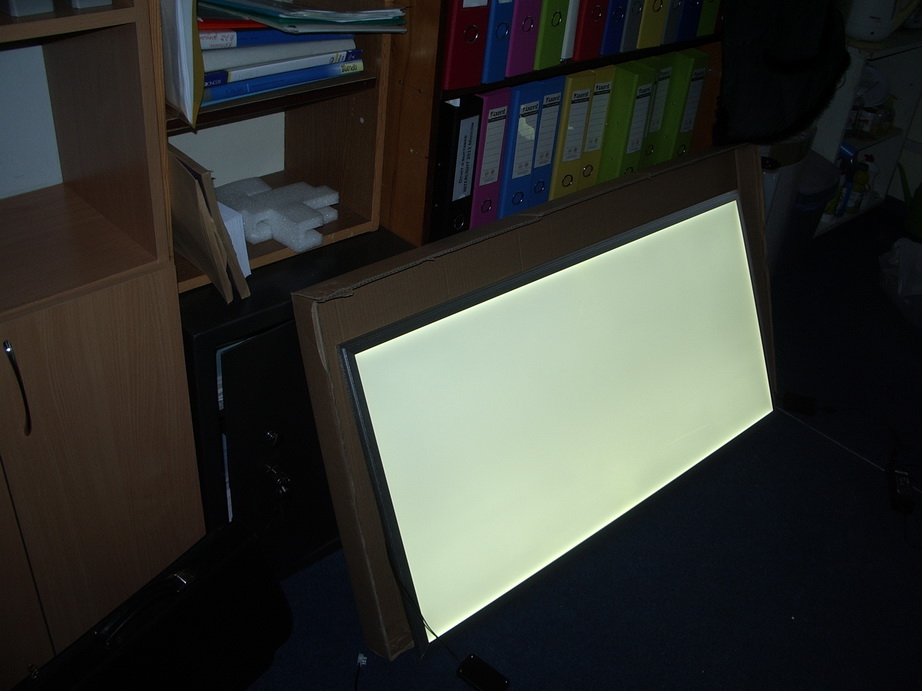

Сегодня побывали на фирме. Впечатления хорошие - впервые увидел панели в работе, свет достаточно яркий - холодная панель 10 Вт 200х200 светит, примерно, как лампа 60-75 Вт, для небольших помещений - санузлов, коридоров, гардеробов, постирочных и т.п. - света вполне достаточно. Спектр приятный, лучше чем у люминесцентных ламп. Цена - 612 грн - ощутимо ниже, чем у ledlamp. Толщина - 15 мм - немногим более листа гипсокартона - оставляет широкий простор для фантазий - их можно врезать там, где галогенки не проходят по высоте и где противопоказан нагрев - к примеру, на деревянных балках. Минус - внешний адаптер 24 В и блок защиты, их нужно куда-то прятать. Но это же и плюс - низкое напряжение предпочтительно для душевых, бассейнов и пр.
Считаю, что направление более чем перспективно!
Раньше у них такие панели были по 9вт.
Сейчас есть разной мощности - 8 Вт, 10 Вт - в одинаковом корпусе
спасибо за фото.
а что за блок подключен между адаптером и панелью? что написано?
дополнительный токовой драйвер?
to Николай78 при монтаже обеспечьте свободный доступ к адаптеру (для замены)
