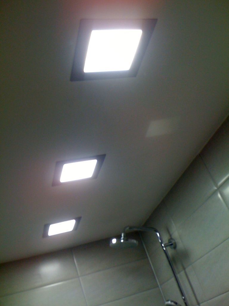

Установил. Желающие могут приехеть глянуть. Свет не избыточный, но достаточный. Не жалею.
Боюсь, что с помощью фото не передать.

Интересен даже не так уровень освещенности, как вид панелей в интерьере
Как по мне, то световой поток маловат к тому же холодный белый... мне, например, тоску навевает (как хмурой осенью или облачной зимой)...
Важно, что их МОЖНО использовать для основного освещения. Холодный или теплый - зависит от интерьера и вкуса.
Можно-можно. Световой поток достаточный, но фото этого не передает (на мою ванную надо было ставить 3 штуки, а не 4 - это при том, что я люблю яркое освещение). Свет белый, но глаза не напрягает. Очень равномерный. Нагреваются примерно до 35-40 градусов. Еще немного понаблюдаю за ними и буду ставить в других помещениях в комбинации с другими источниками освещения.
