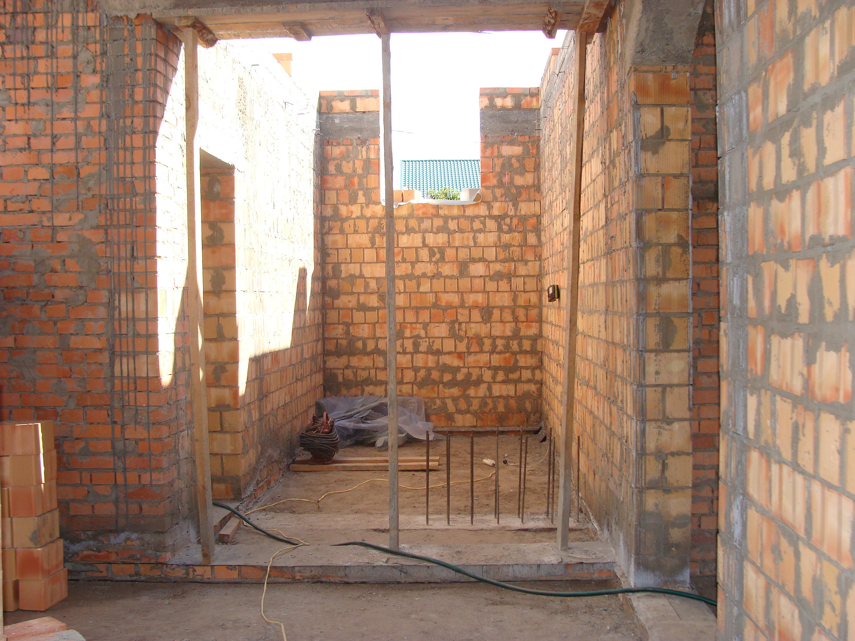

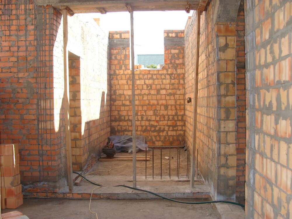

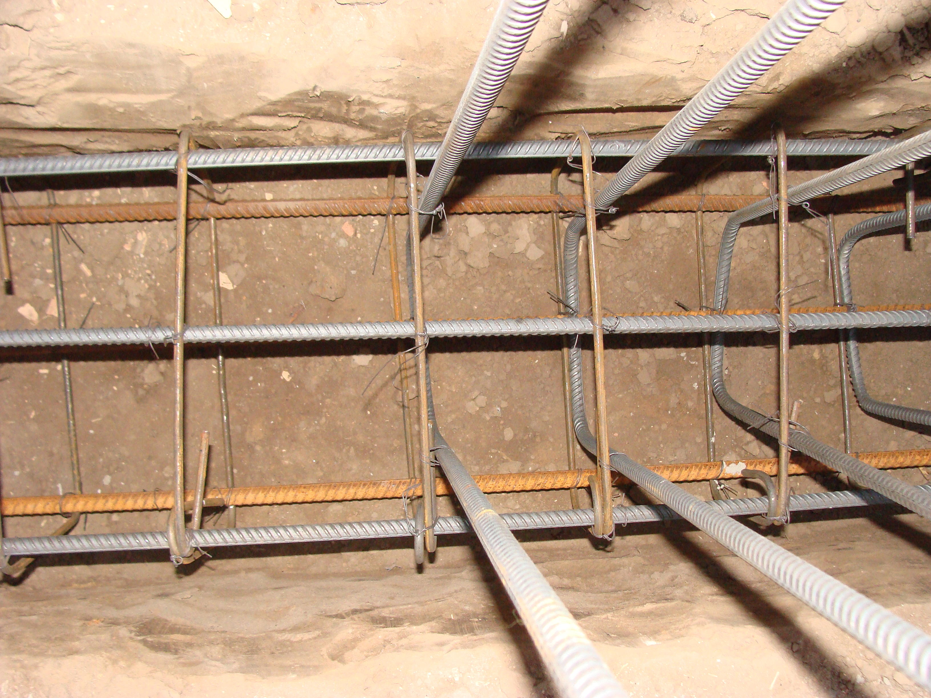

Арматура-то не в земле, а вот бетон что - прямо на землю будут лить?
Если таки да, то из бетона цементное молочко нараз в землю убежит и нижние 20-30см бетона у вас не получатся той марки, которую вы планируете получить, а гораздо ниже...
Я всегда (даже для подбетонки) на землю подстилаю полиэтиленовую пленку... ну и стенки тоже самое...
Кстати, подбетонки у вас тоже нет судя по фото?
www.stroimdom.com.ua/forum/attachment.php?attachmentid=131272&d=1315300705
Вообще что это за узел такой?
Где это вы еще в землю заливаете?
Землю перед заливкой бетона поливали водой, для подбетонки под фундаментом мы тоже пленку не стелили. А в землю мы заливаем под межкомнатные перегородки.

С этим лохонулись:(
Не критично, мы тоже без пленки делали - все нормально отстало)))

Да отставать-то оно отстает, если опалубка использовалась первый раз, то аж бегом :) Просто дерево, если сухое, тоже хорошо сосет влагу и молоко из свежего бетона, тем самым чуть ослабляя марку поверхностного слоя. Если дерево используется вторично (вторая и т.п. опалубка) то тоже отстает, но уже с кусками бетона на нем, неровными слоями до 1, порою 2х см. Поэтому надо дерево зачищать хорошо перед вторичным использованием. Я, честно говоря, не использовал пленку, а просто хорошо зачищал и увлажнял дерево перед заливкой. Доска была обрезная, поэтому щели минимальные, через которые может убегать бетон. А если щели были чуть больше, то эти места запенивал. Пленка - хорошо. НО. Есть одно но. Если по этому бетону (например армопояс, вы собираетесь наносить слой тепло/гидроизоляции, то после пленки это делать очень проблематично. Особенно если собираетесь штукатурить бетон после пленки. Без сетки не обойтись. После пленки поверхность бетона выходит очень гладкой и глянцевой, как поверхность холодильника ;) На такую поверхность нанести штукатурный раствор - реальный головняк, все равно что на стекло. Поэтому лучше использовать либо обрезную зачищенную доску, либо (в дополнение) использовать специальные опалубочные смазки. Если бетон в землю пойдет и его ни чем не надо покрывать в дальнейшем (не важна агдезия к нему), то пленка - самое то :)
Доска вторичная, но она хорошо проливалась водой, и щели которые были, были замазаны густым раствором, снимем посмотрим, ну я не думаю что прораб самоубийца, но на следующий армопояс учтем, утеплять армопояс мы не будем.
Да ну не все так критично, чтобы ему быть самоубийцей ;) :D. Как любят говорить многие строители (уже нарицательная и избитая фраза) - мы всегда так делали, и оно и так сойдет. Таки сойдет. Но я просто делаю сам и для себя, поэтому стремлюсь к надежности, эстетике, красоте и простоте :)
Если дерево увлажнялось - то все отлично. Просто я заделывал щели пеной, исходя из того что густой (любой) раствор имеет очень хреновую агдезию к дереву, когда оно подсохнет. Если густой раствор использовать НЕПОСРЕДСТВЕННО перед заливкой бетона - отлично! :) Но у меня из-за работы водиночку эти процессы были разнесены по времени, и если бы я заделал щели раствором, то через полдня-день, уже перед заливкой, после некоторой усушки древесины и схвативания раствора, образовались бы новые щели, либо раствор попросту отвалился бы. Поэтому я решил не заморачиваться и задуть пеной мелкие щели, так чтобы стояло "годами" :D
ПС у меня 4 армопояса, 3 из которых будут штукатуриться с внутренней стороны. Поэтому там использовать пленку - себе дороже :)

Уточняю - пленку я имел ввиду стелить НА ЗЕМЛЮ!
И вертикальную траншею ТОЖЕ ЗЕМЛЯНУЮ.
Теперь про доски. Доски обильно смачивать водой перед заливкой.
Желательно через день-два (в зависимости от конструкции) чуть ослабить опалубку (чтоб доски отошли на пару миллиметров).
После разборки опалубки СРАЗУ ЧИСТИТЬ металлической щеткой (насадка на дрель).

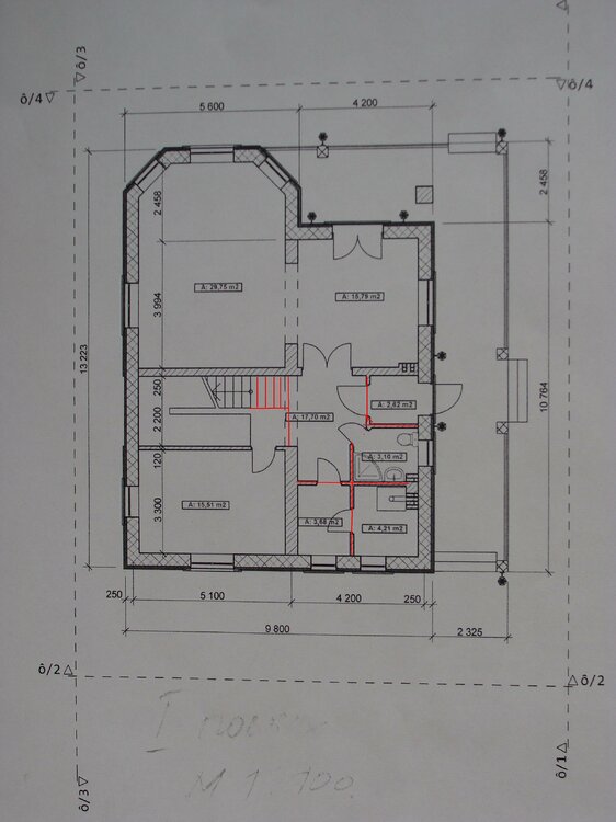

После долгого отсутствия, продолжу повествование о нашей стройке. За это время были уложены плиты, выстроена опалубка под балкон и эркер, поменяно 2 бригады строителей, вынесено пол мозга прорабу( и себе), уничтожено безвозвратно много моих и мужа нервных клеток. Но теперь все налаживается, фух:). Недавече был приобретен девайс бур-тисэ, бум делать 16 дырок под фундамент веранды, по приезду данного девайса на участок строители активно бросились проверять его в действии, за 1 час была вырыта ямка диаметром 25см и глубиной 1,5м и с расширением в основании. Закуплен рубероид для крепости конструкции сваи, тепепрь ждемс когда пройдут все праздники церковные:o и приступаем к работе. Очень жаль что потеряно безвозратно столько времени, да и еще дойдя до второго этажа прораб решил поднять цены, естественно после стольких нервов никто цены не поднял, были обиды (у прораба), призывание нас к совести, но, что то после похабно связаного армопояса моя доброта канула в неизвестность. После громкого моего выступления на участке с расчетом чтобы слышали строители, ушла сказав: все! решайте -хотите работать или нет, на след день муж позвонил прорабу и прораб сказал, что продолжаем работать. Но меня терзает смутное сомнение о том, что прораб не говорил со строителями о том что хозяева не поднимут цены, по моему он просто хотел себе в карман положить больше. Ну работаем дальше так работаем дальше, сегодня после посещения участка, была кратковременное недоумение-на участке никого нет, муж думал что и 4 бригада нас покинула, по причине невозможности выполнения поставленной задачи, так как наш прораб не упускает возможности поплакать о том, что конструктор перестарался и невозможно сделать то что он нарисовал, но потом оказывается что люди могут, просто надо цену поднять:lol:, правда смешно? Так вот вернемся к бригаде и пустому участку, сегодня праздник церковный и все ушли..., завтра надеюсь праздник закончится и мы вернемся к делам строительства. немного фоток
немного фоток

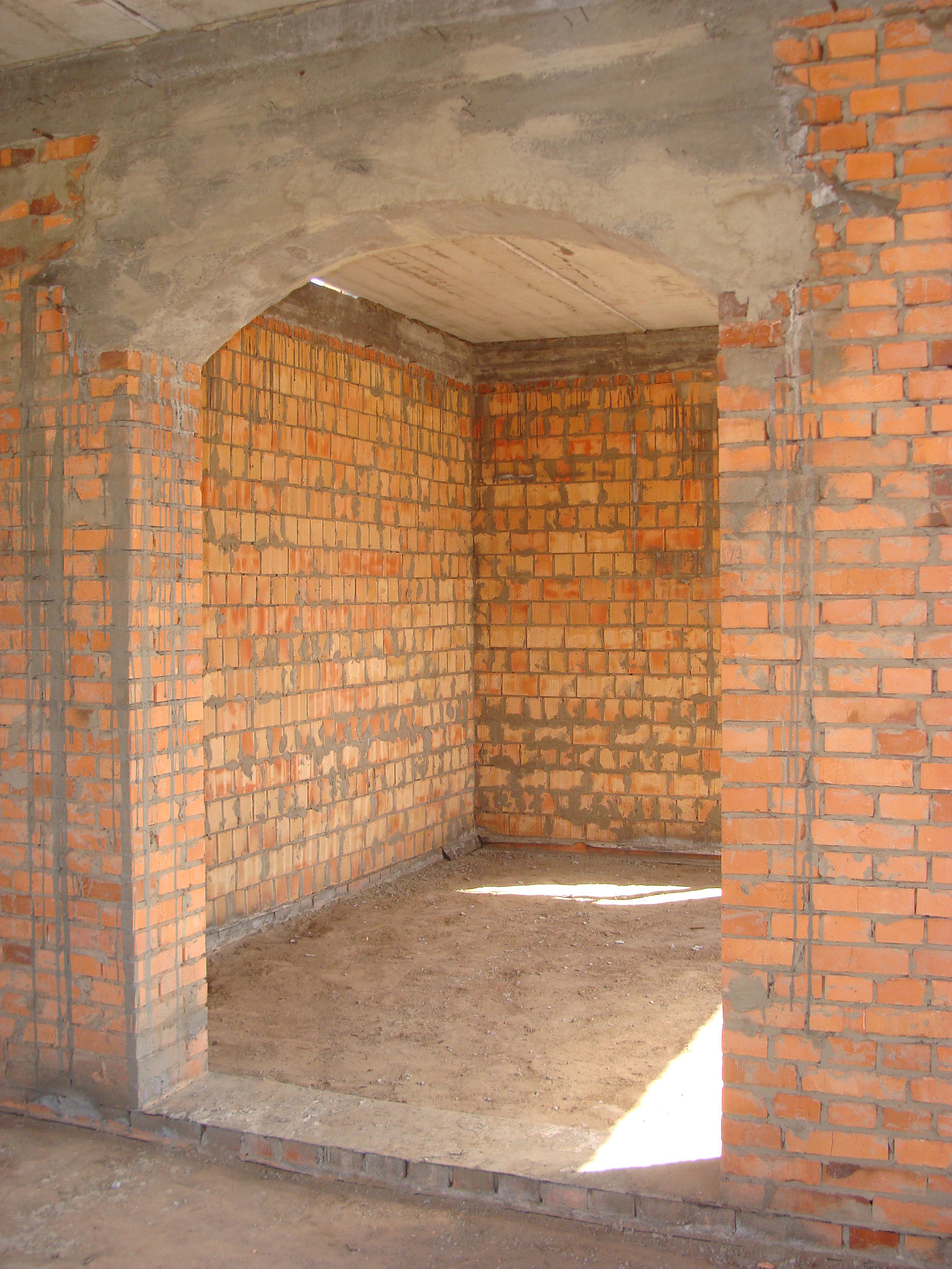

Глядя на первую фотку подумал сразу - СТОП, а куда делась лестница и арка? :D Очень похожий вид с моим хольчиком, да и материал такой же:rolleyes:

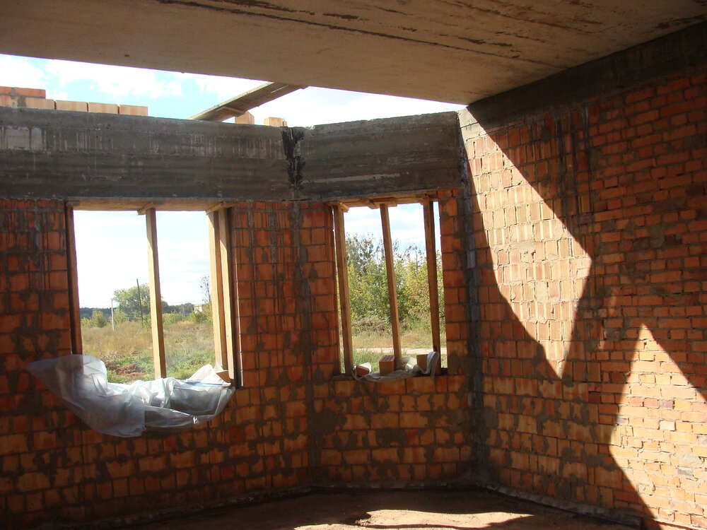

В целом все красиво и качественно, судя по фотографиям. Вот только зачем так перестарались с бетоном? У вас достаточно мощный армопояс, достаточно было не очень высоких перемычек над такими небольшими проемами. А там такой монолит залили, как будто плотину Братской ГЭС строите :) Да и бетон будет гораздо похолоднее НФок - ухудшаете теплосопротивление внешней стены ;)

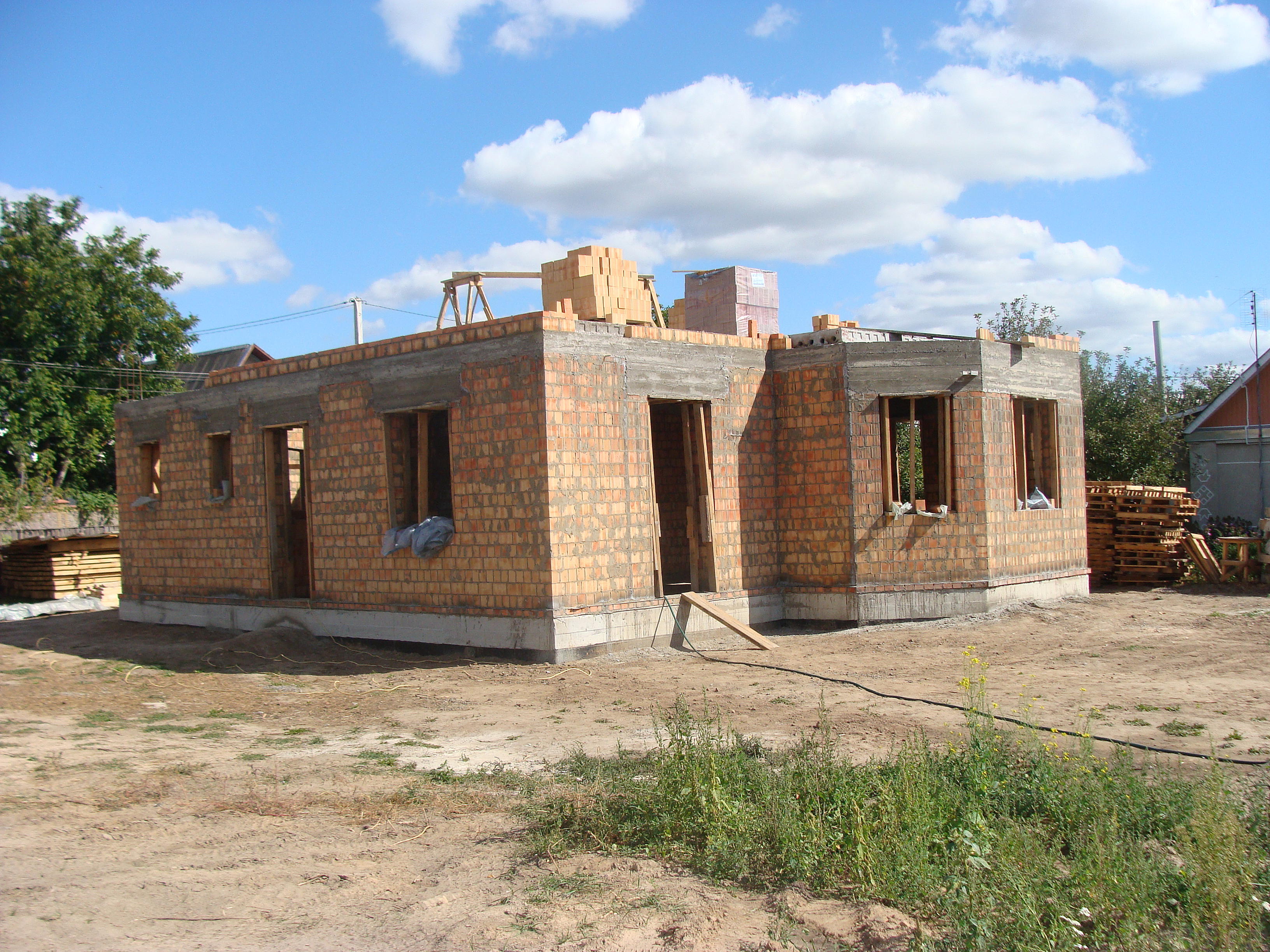

А с другой стороны - ну у вас и темпы! :) Месяца не прошло с момента обсуждения фундаментов, а тут уже и первый этаж перекрыт. И это с учетом разборов полетов и сменой бригад:good:
А с работягами не обсуждали стоимость работ по второму этажу?
Как бы положить кирпичик, что на первом этаже, что на 159м этаже - цена одна. Но к укладке кирпичика надо еще добавить стоимость подїема материала на какой-то там этаж, или это тоже не оговаривалось? ;)

Ну это строители ваши уже рассобачились:D Куб бетона для перемычек колотится вручную в бетономешалке и также подается в опалубку. Такими темпами скоро они попросят привозить по полкуба раствора на каждый рабочий день кладки прямо с завода:lol: Армопояс - то отдельная тема. Кому что проще. Для себя я поставил барьер - 4 куба. То что больше - заводской с миксера, с краном и туфелькой, то что меньше - вручную. Каждый вариант экономически оправдан.
Ну и по поводу швов.... это наглость, с их стороны. Я когда оговариваю условия и цены, то сразу говорю какой шов, и т.п. и по каким нормам я буду принимать ту или иную работу. Если шов гульнул больше допуска, то - в сад.
