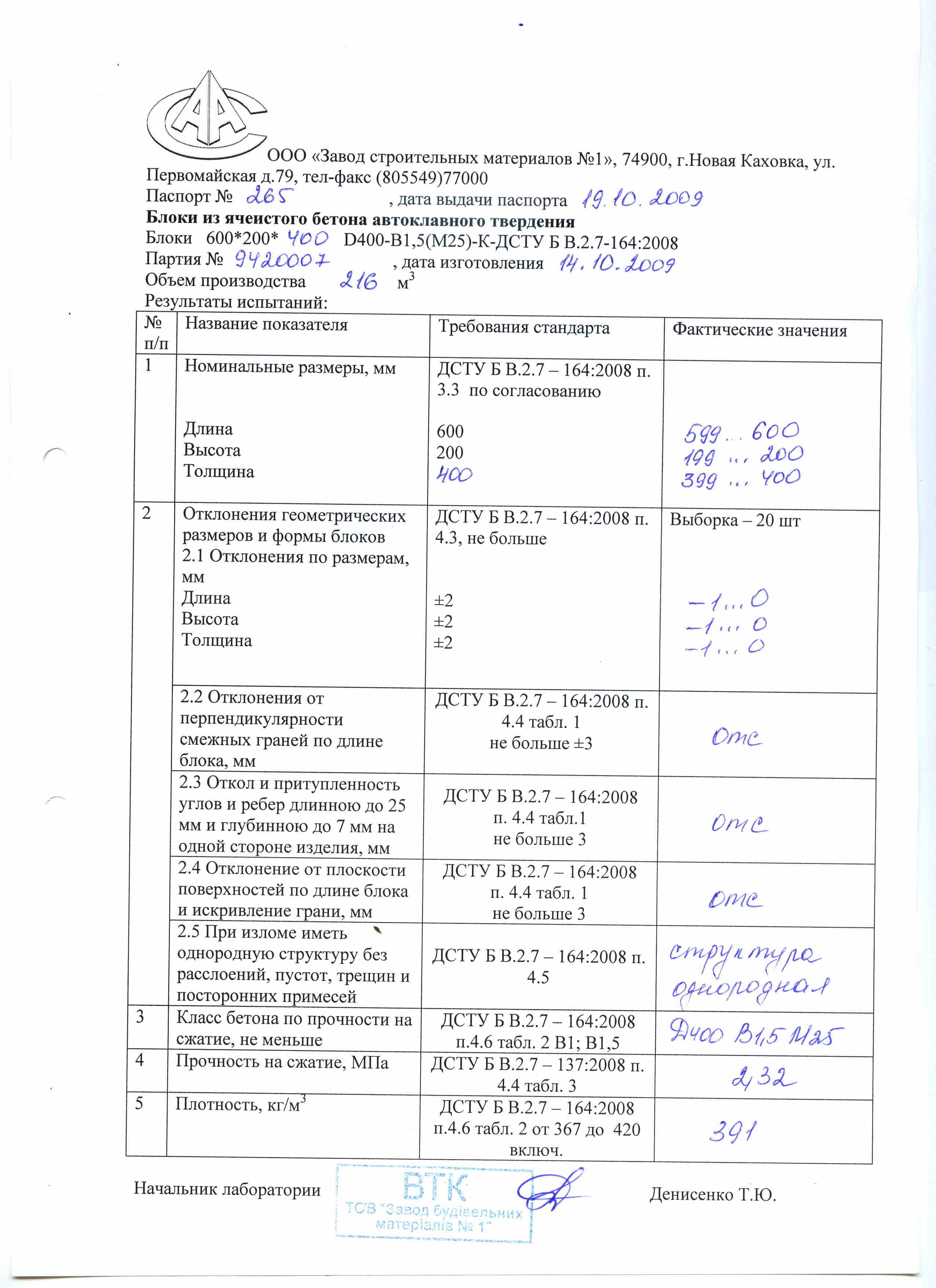

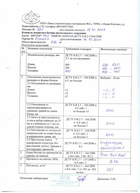

У меня хоть прочность В1,5, но по паспорту качества в МПа 2,32, что соответствует значению М25.
Кстати, паспорт качества на вашу партию обязательно требуйте. Должен быть такой вот документ (см. аттач).
