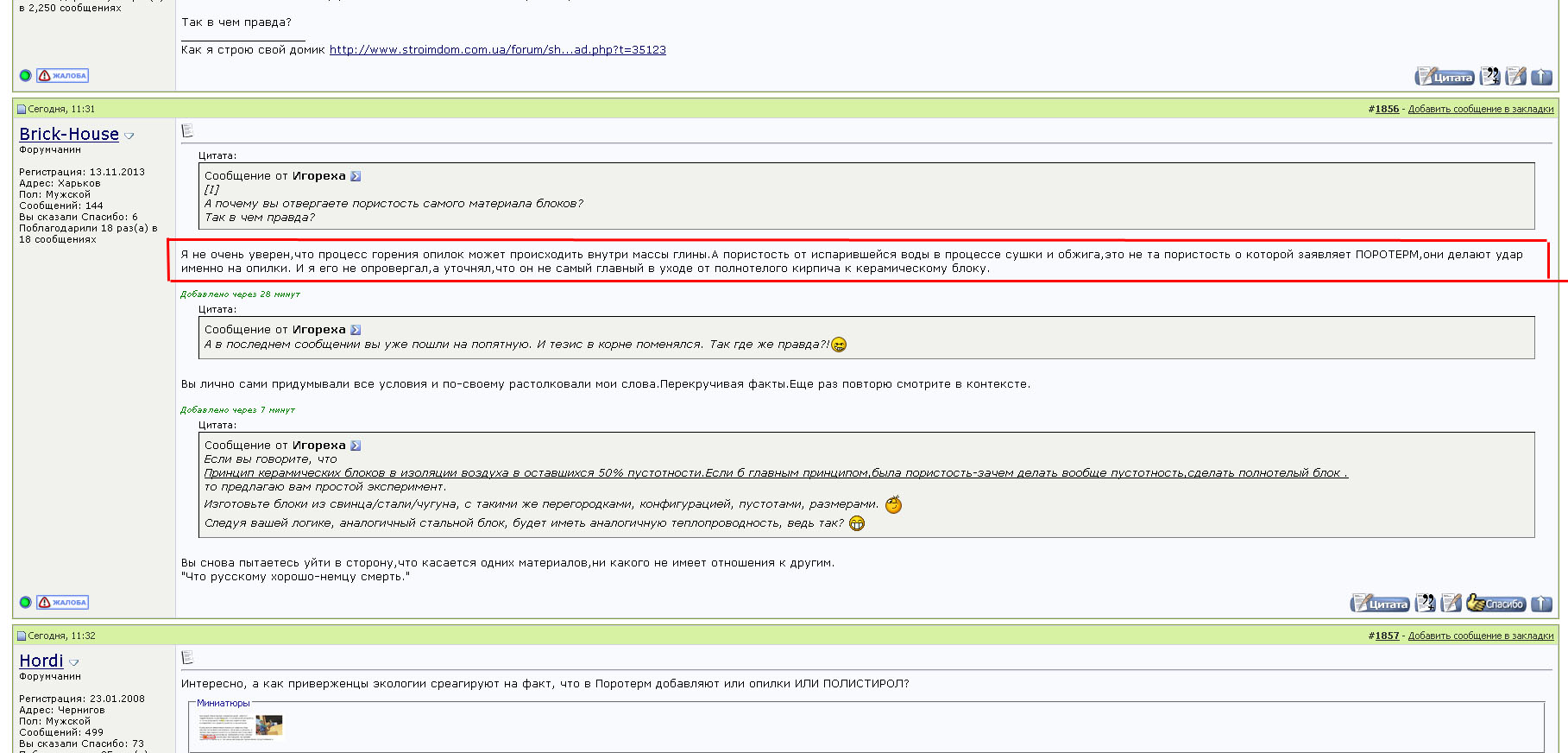

Это вы же написали на предыдущей странице??
Будьте внимательней уважаемый,кто и что написал.
93 стр.пост от Kreatonec. я лиш процитировал,а внизу подписал,выделенно жирным шрифтом.
Вы упорно продолжаете коверкать информацию.
Может для этого надо еще и экспертизу провести? :D
Может стоит обратиться к профильным спецам, которые занимаются проблемами раздвоения личности? ;)
Я вам скрин-копии для истории привел. На них все четко видно. И цитаты, и ваши прямые повествования. ;)

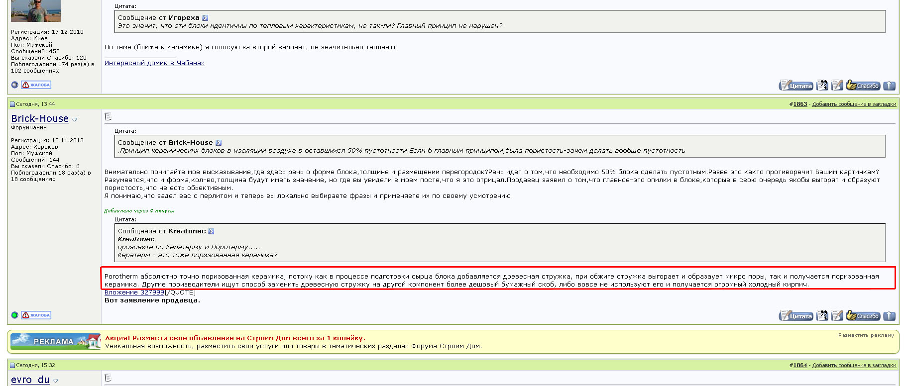

Вы можете обратиться куда угодно,еще раз внимательно читаем.На втором принскрине ЦИТАТА внизу подписано жирным шрифтом.Ок для вас:между зелёненьким:добавлено через 4 минуты и "Вот заявление продавца."
Вы можете обратиься куда угодно,еще раз внимательно читаем.На втором принскрине ЦИТАТА внизу подписано жирным шрифтом.Ок для вас:между зелёненьким:добавлено через 4 минуты и "Вот заявление продавца."
Вас учили цитировать? Лично мне не ведомо, что это цитата. А заявления продавца я отношу только к неудачно вставленной картинке.
Если мне уж лень цитировать привычным способом, я хоть текст выделяю иным шрифтом, чтобы было понятно, что это не от первого лица повествование. ;)
Даже если это цитата (о чем только вы и догадываетесь), то очевидно вы с ней согласны, ибо никак не откомментировали иным образом?
Похоже, что у вас во всем так. Чуть-чуть не до-цитировал, чуть-чуть не до-разобрался в теплотехнике ;)
Бывает... не страшно. :) Главное - чтобы другим не во вред.
