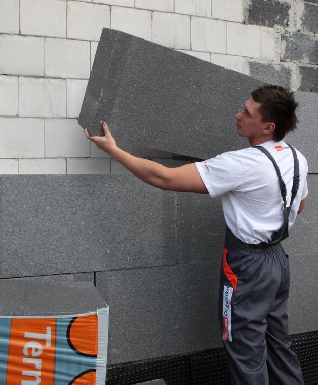

... вот, более подробно по засыпке перлита первого ряда и утепленные 2в1 ....
На фото которые Вы показали это совешенно не то о чем идет речь :)
Речь шла, что производитель керамических блоков из Чехии а это именно Heluz рекомендует в определенных условиях засыпать первый ряд блоков перлитом, но не просто перлитом а который имеет определенную фракцию и не впитывает влагу такой перлит не производят в Украине. На других вваших фото вы демонстрируете просто совершенно другой клас блоков. Это Heluz family 2in1 который заполнен пенополистеролом. Ваш пост может не только запутать людей а еще и нанести вред, потому как кто-то возмет и насыпет перлит себе в стены увидив вашу фотку.
... нанести вред, потому как кто-то возмет и насыпет перлит себе в стены увидив вашу фотку.
Смысл наверное есть, если цоколь утепляется изнутри. Чаще всего цоколь эффективно утепляют снаружи, например ЭППС, поэтому смысла в этом мероприятии имхо мало.

Фотки Вы дали с толщиной утеплителя 10см, основная стена на картинках керамический кирпич (типа наших 2НФ) и вроде гипс или газобетон, так у нас при такой основной стене также 10см нужно. Ну и где там 20-30 см?
