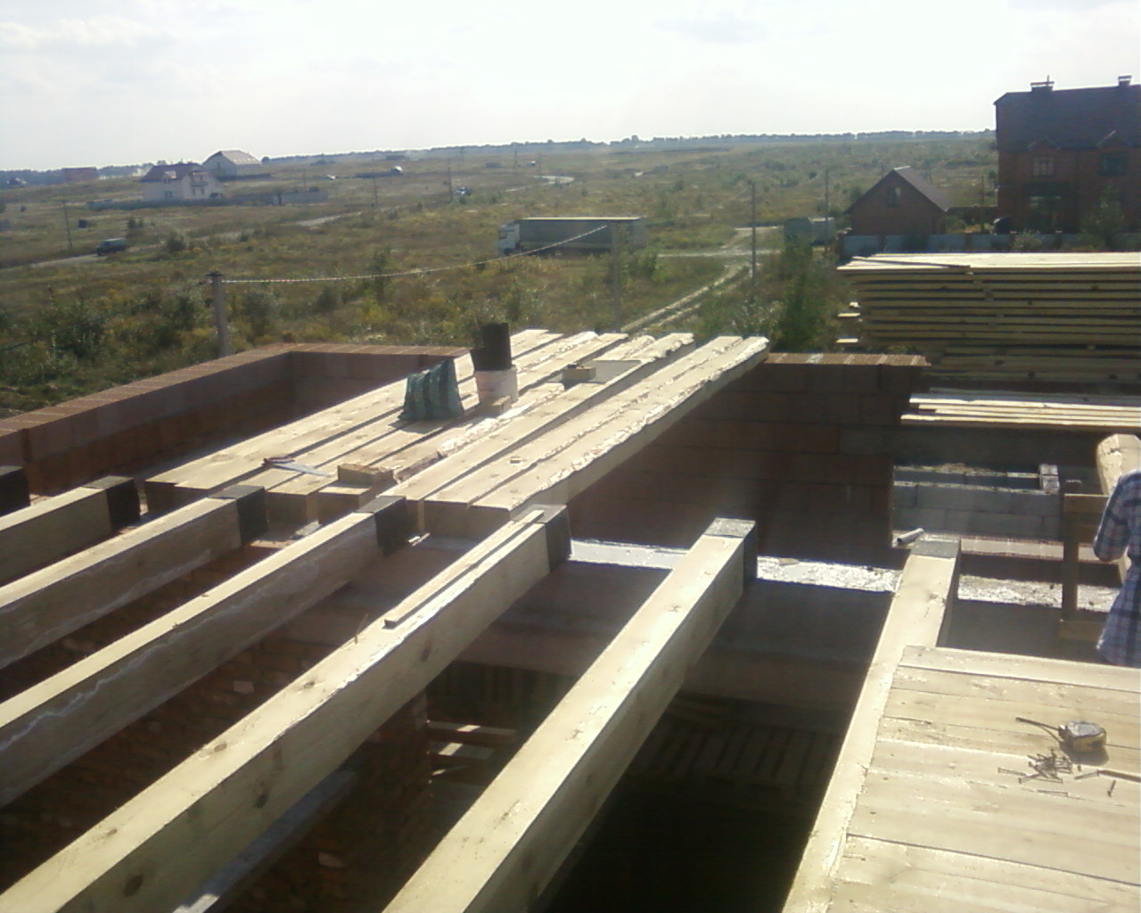

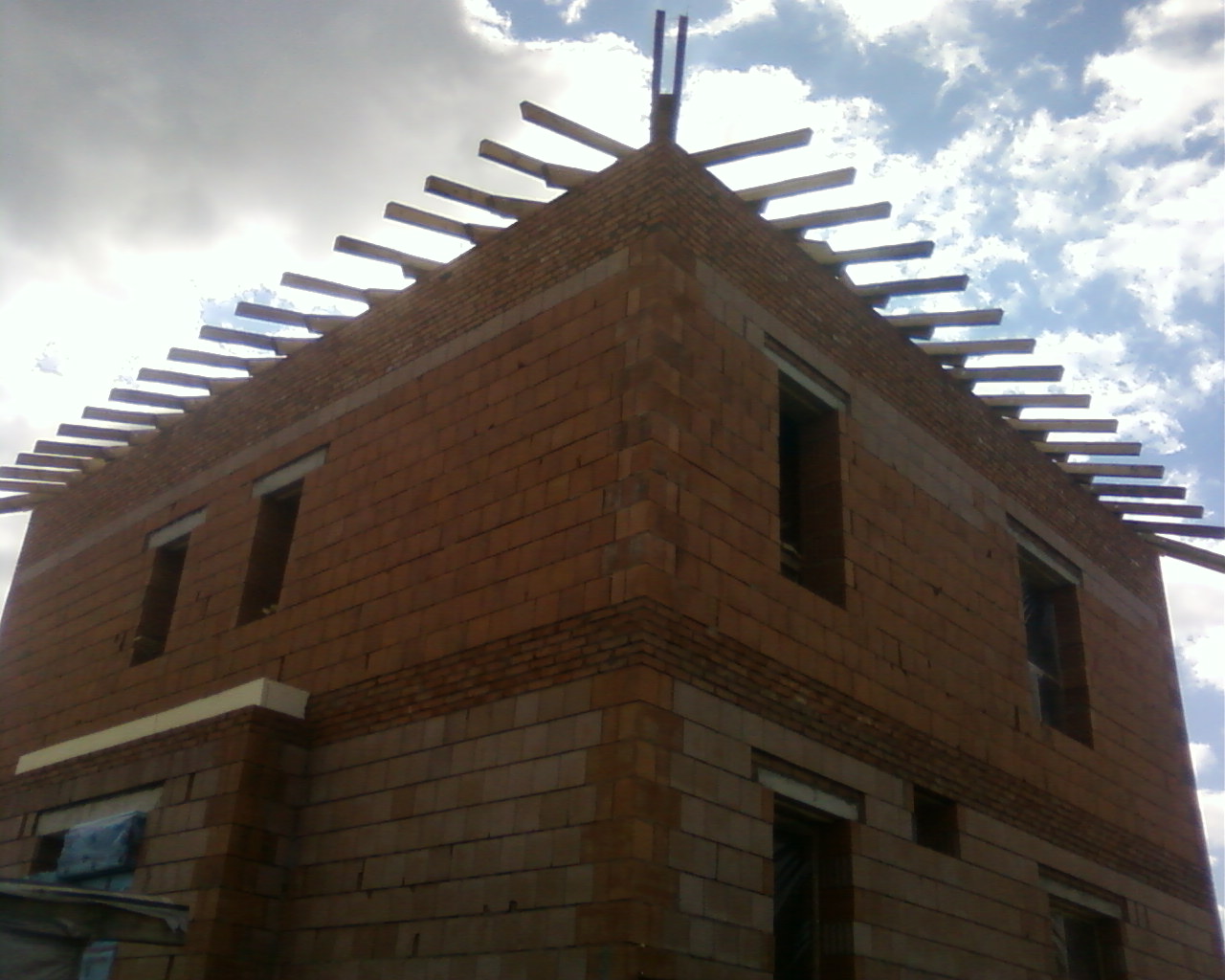

Так армопояс или монолитное перекрытие? Если армопояс под плиты то размера 30см на 30 см достаточно. Но себе я положила над вторым этажом деревянные лаги, легче и дешевле, а низенькие стены чердака вывела из чернового кирпича (неотапливаемое помещение, они стянули периметр дома и обошлось без армопояса.
Нашла пару фоток:
На керамический блок кладутся ПК, т.е. требуется пояс не только из-за того, что пустотелая керамика, но еще и глубина опирания ограничена в 10см.
