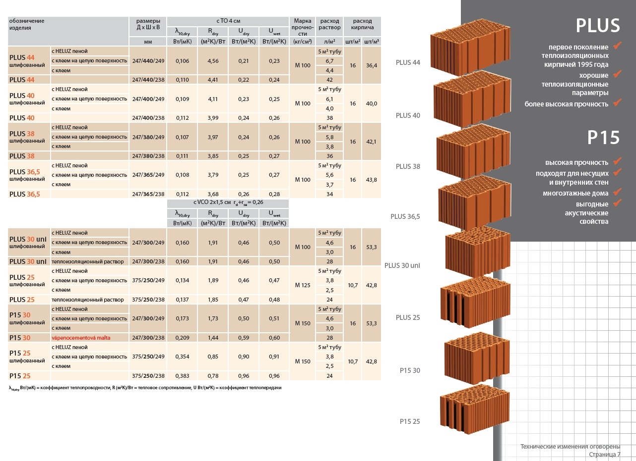

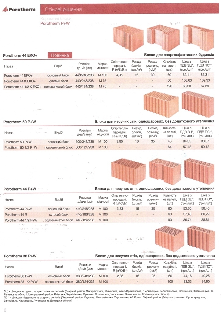

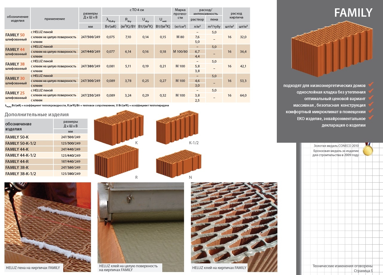

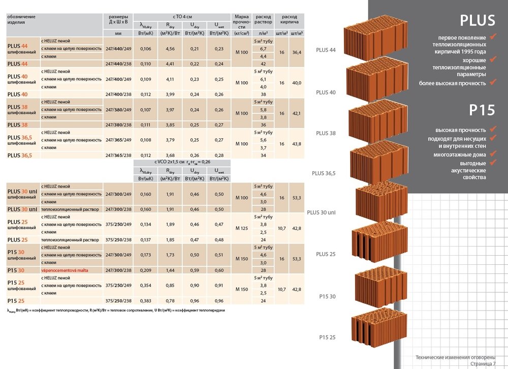

Уважaемые форумчане, изучив-проанализировав даную продукцию HELUZ - Чехия хочу сказать, что тех-характеристики по теплопроводности и сопротивление выше чем у существующих производителей конкурентов. Пример-44й-R=4,41(м2К)/Вт, и даже 40й.блок R=3,99(м2К)/Вт выше тех-даные чем у Польского 44го-R=3,33(м2К)/Вт - Wienerberger.
Все в этом мире развивается, блоки не стоят на месте уже год как есть 44 ЭКО +, уже 2 года как есть непревзойденный Porotherm T.
bengraf.com/porothermt/ - Адаптированный к стандартам ЕС 2021 года!
Цифры и факты,вещь упрямая!... Сравните сопротивление и теплопроводность, Ваши-Польские и Чешские-HELUZ. Также и утепленных в середине 2в1,.. Ваши -Винербергер по сопротивлению- 44-U=0,17Bт/(м2К), а у Чехов- 44-U=0,13Вт/(м2К), у них с лучшими показателями даже 38-U=0,15Вт/(м2К). ( в Вашей рекламе есть и пару блоков утепленых-Чехов с тех-дан. подтвердите)... Ваши (эко+) год как вышли на рынок,а этого импортера по Чехии я вижу по рекламам с 2012г.,тоесть HELUZ эти блоки выпускает с лучшими показателями по сопротивлению и теплопроводности уже 3 года, не зря они получили золотую медаль и GRAND PRIX как за лучшую теплую керамику в европе.
