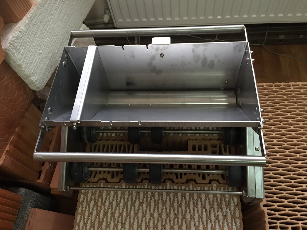

Я строился из климы44 профи в 2017, ещё не живём так что могу рассказать о недостатках пока что.
Относится к профи блокам: 1. не найдёте каретку для нанесения клея, в Киеве могут дать в аренду только 250мм шириной.
2. клея насыпают мало, мне пришлось докупать.
3. геометрия блоков - трудности для каменщиков.
Относится ко всем венгерский блокам клима: блок довольно хрупкий по сравнению с польским. Отсюда большие потери при транспортировке, перевозчики, я так понял, абсолютно случайные, на каждом поддоне погрузчиком повреждены 2 блока нижнего ряда, находящиеся над вилкой погрузчика, и разломаных с треснутыми хватает. +около 10% к заказу.
Фото незагружается.
Из хорошего: нет необходимости в супер инструменте для первого ряда, квалифицированные каменщики справятся без него, кстати в Киеве дают в аренду легко если что.

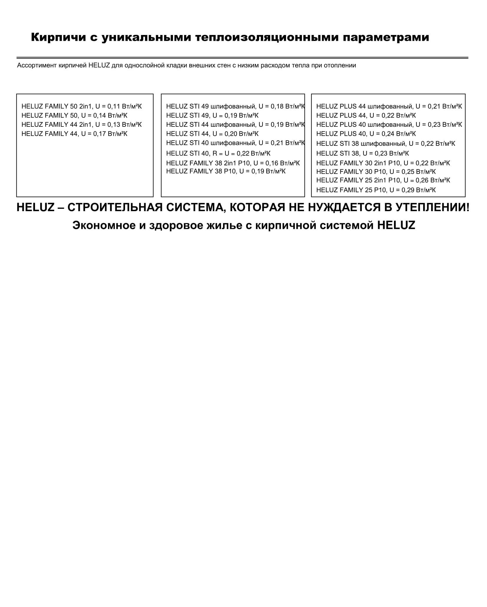

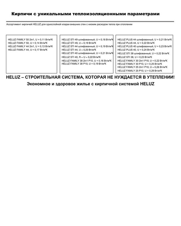

Вам пытаются здесь помочь и подсказать,что новые технологии керамоблоков не требуют утепления. А у"Клима" нет шлифованных блоков,так же доборных(К,К1/2) и по тепло-сопротивлению уступают Хелузу,и раствор-кладка не 8мм,как пишут здесь,а 12-14мм. В прошлом году в Харьков завозилось большое количество блоков HELUZ-44,50 и 38 (полный комплекс) и теплоизоляционный раствор под первый ряд который тоже входит в стоимость блока,там и машинка для нанесения клея (делимая на три размера) посмотрите,пообщаетесь с ними.
Если Вам нужна бригада и машинка, дам координаты в ЛС.
Если они соответствуют моим требованиям, то давайте. В теме Поротерм писать о других блоках я не буду из-за уважения к создателям темы.

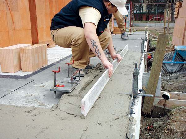

Паротерм есть шлифованный, продается вместе с клеем, наносится тонким слоем, даже валиком для краски и шов как таковой отсутсвует. Но не это главное для защиты от криворуких каменщиков взял в комплекте "монтаж первого ряда при покупке" есть такая услуга у продавца. Приезжает специальная бригада и по лазерным нивелирам высталяет и монтирует первый ряд, а дальше каменщики складывают как Lego. При монтаже первого ряда специалисты два дня обучают и инструктируют каменщиков как не на партачить с перевязкой углов и тд. Получив такой инструктаж каменщики спокойно выгоняют стены.
Прикрепите фото Вашего дома из шлифованого блока, будет гораздо убедительнее!
Добавлено через 7 минут
Для того чтобы укладывать на 1мм слой, блок должен быть идеально ровный, между понятиями шлифованный и ровный разница огромна. Потому производитель и заявляет что блок шлифованный, что ровным он НЕ ЯВЛЯЕТСЯ.
