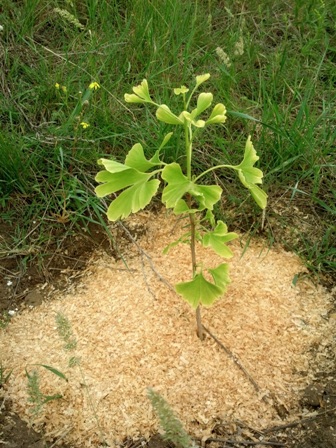

Решив оставить память после себя, посадили 2 деревца гинкго билоба, говорят растут тысячу лет :)
вот как они подросли за месяц. Красивое дерево.

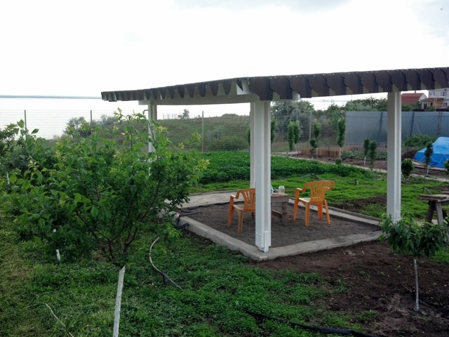

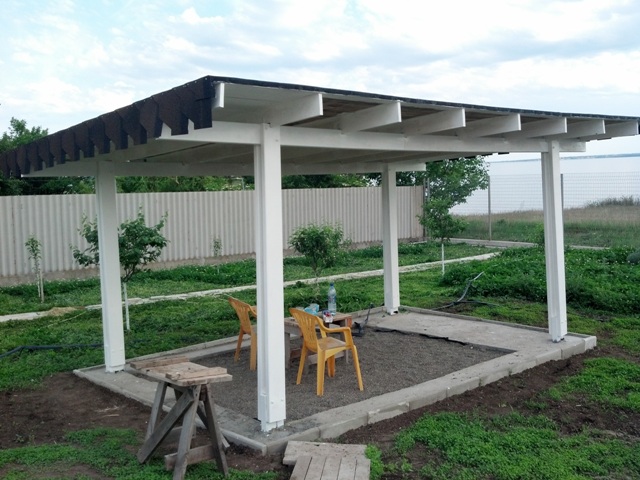

Примерно беседка обошлась:
- дерево (бревна, доски, доставка) = 2500 гр
- шурупы, шпильки, гайки, уголки = 800 гр
- краска, пропитка = 1000 гр
- цемент, песок, щебень = 250 гр
- битумная черепица = 1700 гр
- разное (наждачка, мастика, электричество, итп) = 250 гр
Всего: 6500 гр @ 11.5 = 565 уе
Ожидаемые расходы:
плитка (делаем сами) 5х3=15 кв.м х 4.5уе = 67.5 уе + 12.5 уе разное (доставка цемента итп) = 80 уе
645 уе + 55 уе на празднования постройки :beer: = ИТОГО 700 уе
цену за работу сложить на могу, но по прикидкам около 500 уе - вот она и экономия :)
Вот так она получилась, вроде ничего.

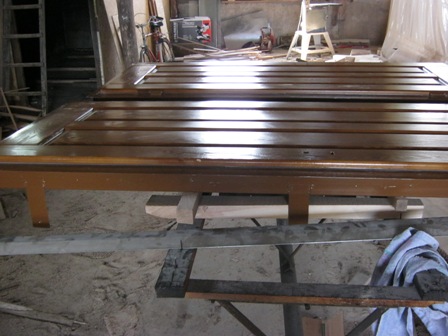

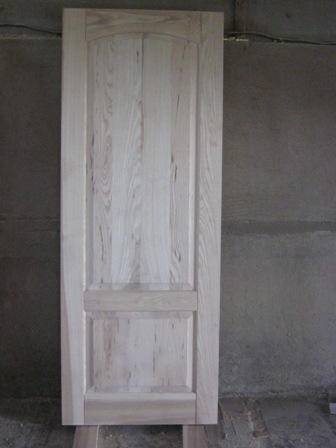

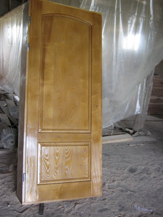

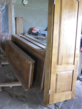

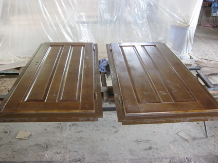

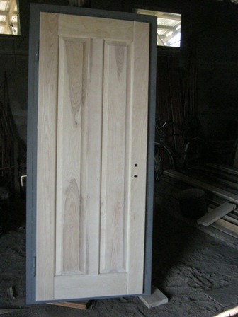

Сделал фотки дверей в цеху.
Двери из массива ясеня, а наружные обшиты ясеневой доской.
После выходных ожидаем доставку. Пока полежат, подождут своего часа.
В среднем 250 уе за дверь.
Двери покрыты цветным полупрозрачным лаком, чтоб было видно структуру дерева. Получилось красиво и крепко.

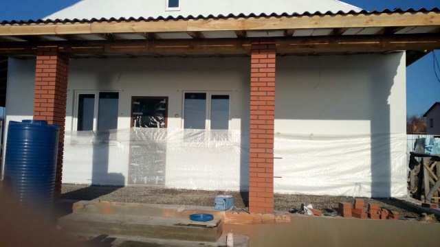

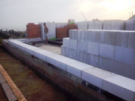

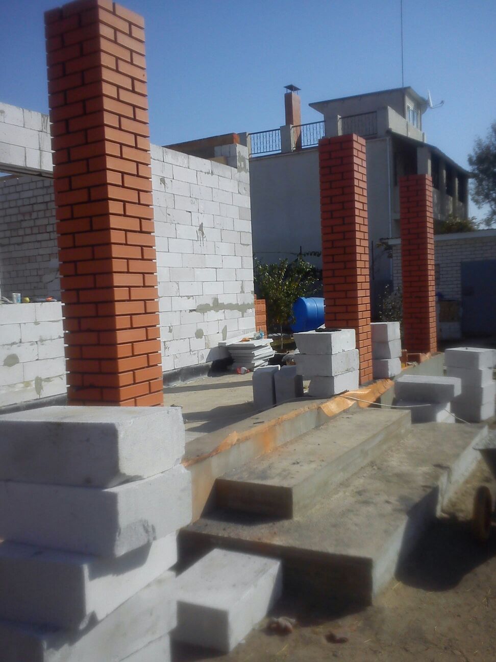

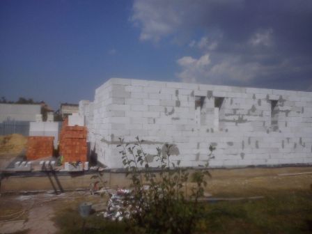

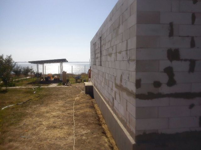

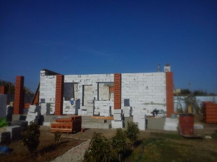

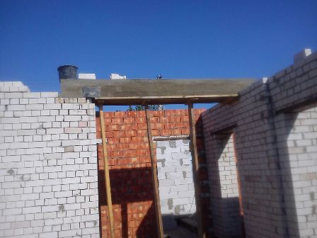

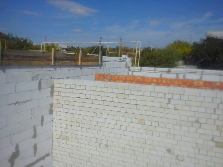

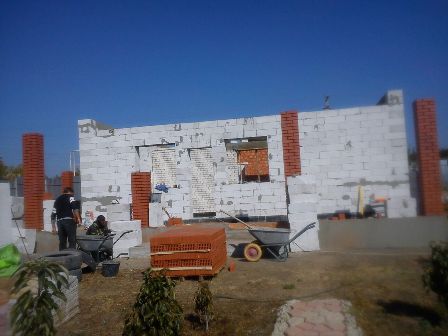

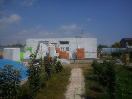

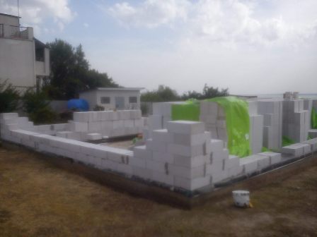

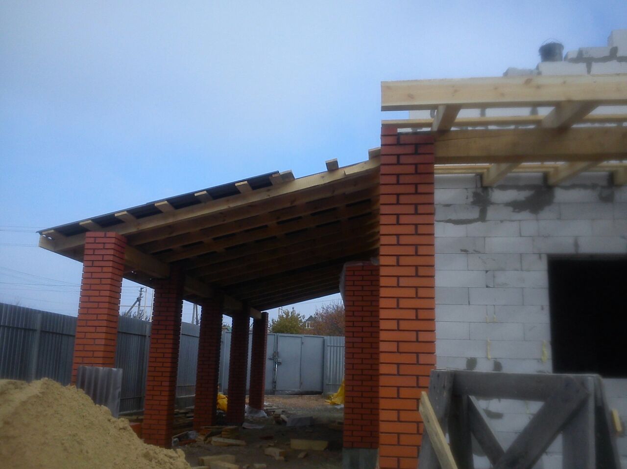

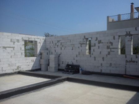

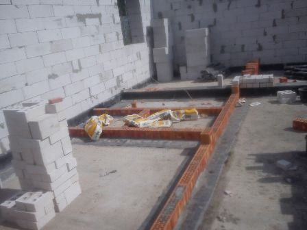

Сделали стены, утеплили цоколь, переделали ступеньки на полноразмерные, выгоняем колонны стоянки и веранды. Погода конечно радует.
Всё по плану и чертежу без каких-либо сюрпризов.

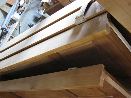

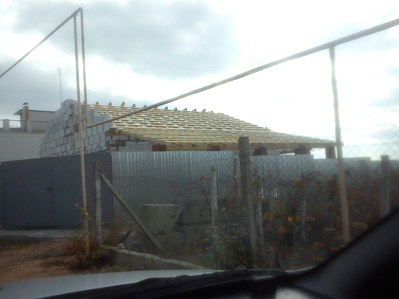

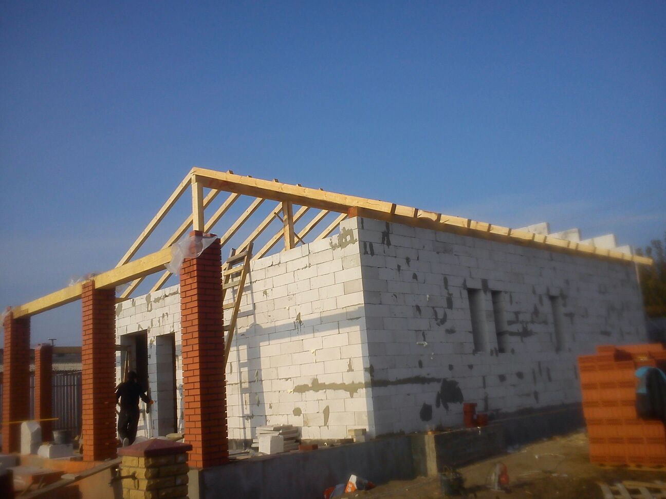

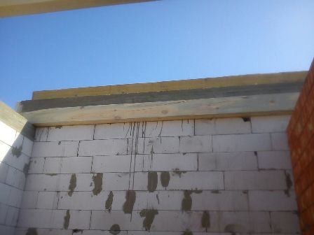

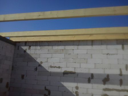

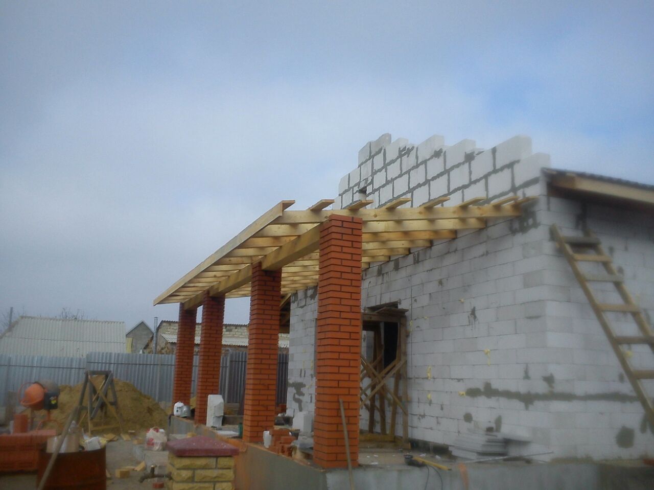

Закупили лес и скоро начнем потолок.

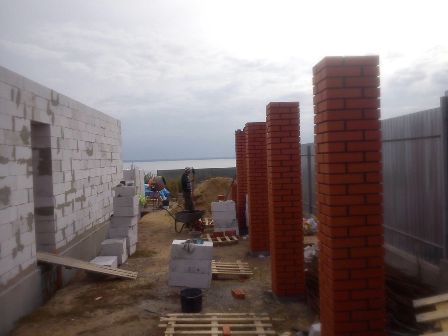

Столбы для крыши на стоянке и попытка сфотографировать балки потолка. Вот как получилось. Балки 150х200мм
Вот так утеплили цоколь - 10см пенополистерола+сетка+замазка клеем.
Выступ - это фундамент труб котлов и вытяжки - тоже из кирпича как и столбы.

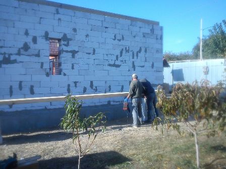

Строители очищают красный кирпич от раствора - кока-колой, ну просто универсальный продукт

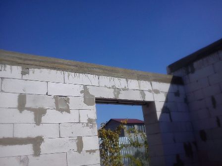

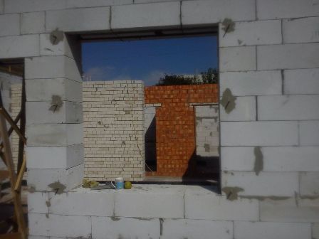

Внутренние стены из белого кирпича ложили на смесь для кладки и получилось с маленькими швами, а вот с керамокирпичем помучались, раствор в дыры утекает поэтому ложили на расствор - керамокирпич разочаровал. Чтоб был кск надо не должно быть швов-мостиков холода, а нифига не получается
Змінено користувачем siy
Решили на окнах будут решетки (чтоб как у всех) Для крепления решеток заранее проштробили блоки и вклеили в них прутья буквой "Г", чтоб торчали из стены, потом к ним приварим решетку

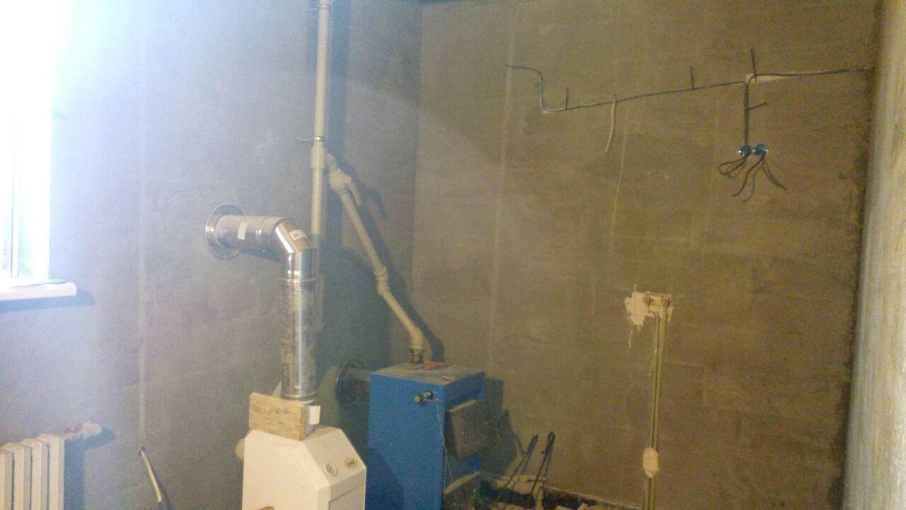

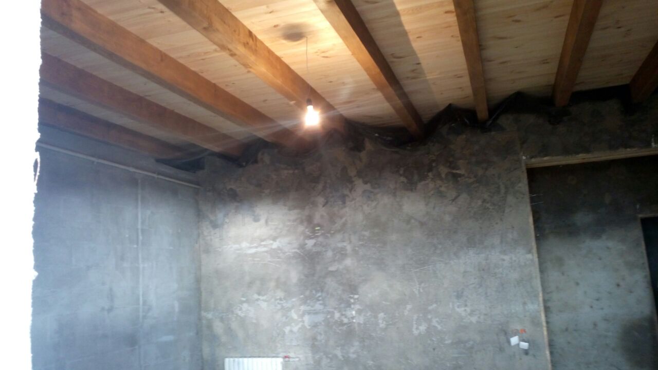

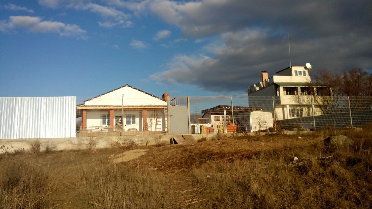

Успели до морозов сделать практически всю наружную отделку и запустили отопление. Пока что только ТТ котел, но на неделе подключат газ. Очень удачно получилось с системой отопления ссмотеком с 2х трубной разводкой и расширительным бачком. Радиаторы чугунные из расчета 1 секция на 1 метр, в общем по дому 80 секций. Котел на 18 кВт с 32 л емкостью воды в нем. Простой и оказался практичным. Получилось, что 4 ведрами дров (так их носили) протопили до +15 при наружной температуре 4 градуса примерно за 2 часа, на выходе из котла 70 и обратка 30, т.е. очень эффективно работает система. В душевой даже получилось сделать теплый водяной пол, он врезан в систему как радиатор, и если радиаторы очень гарячие, то теплый пол примерно 25-30, но он 4кв.метра.
Сейчас уложили гидроизоляцию и залали керамзитобетоном. Получился теплый дом. Окна вставили 2х камерные с напылением теплоотражения. Снаружи простые решетки.
Фотки не делал, как-то и забыл про фотик. Уже по хорошей погоде сделаю
Вместе с участком, сараем и т.п. вышли на сумму 75К $. Но больше крупных трат не предвидится, т.е. финансовый результат очень порадовал - дом с участком, газ, свет вода - по цене двушки в городе

Просто не люблю я использовать пенопласт, не дает он ощущения надежности и долговечности, да и наверно я ретроград в строительстве, строю по старым рецептам :) Потолок утеплили и обезшумили 5см песка и 40см камыша. Так захотели. Ведь это не хуже чем современные материалы, а нам приятнее. При строительстве старались придерживаться классики и разумного хочу, с упором на тёплый дом, и в принцыпе получилось как и хотели. Что несомненно радует - первый дом и получился. Все проекты и конструктивные решения делали сами. Ну как-то так

siy, очень качественно работаете!
А у Вас нет желания сделать подкосы под ригель беседки? Мне кажется что она не защищена от продольного складывания.
  • 4 тижні потому...
Столбы скреплены по 2 шпильки снизу и сверху, плюс доски крыши прибиты. В общем когда стелил битумную черепицу, то скакал по крыше не по детски плюс затаскивал на верх упаковки по лестнице прислоненной сбоку, все прекрасно держит и даже мало качается.
Теперь туда поставим печь с мангалом (один блок) выведем трубу и сразу буду делать пятерную уху на печи. Мечта такая.

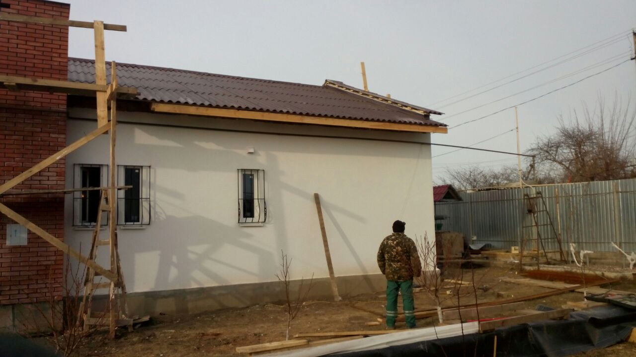

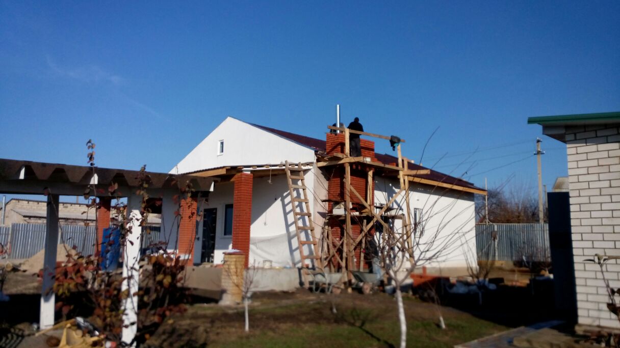

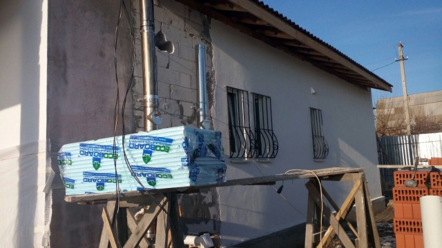

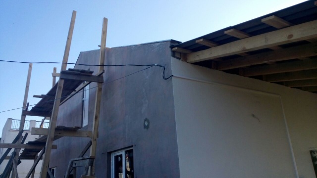

Все,что успели до морозов, только оштукатурили весь дом. Утеплили полы керамзитом с раствором, построили дымоход для ТТ и газового котлов, подключили газ и залегли на зимовку. Да и золотой запас закончился. Отопление поставили на 40 градусов и оставили дом сушиться до середины января, когда продолжим внутреннюю отделку. А тут и снегом засыпало город. Посмотрим как и что. Вентиляцию поставили в каждой комнате и душевой.
Кто это Вам сказал?!
Спросил у медсестры в больнице, что эта лампа делает, вот мне это и рассказали. Не претендую на истину, но звучит вроде правильно

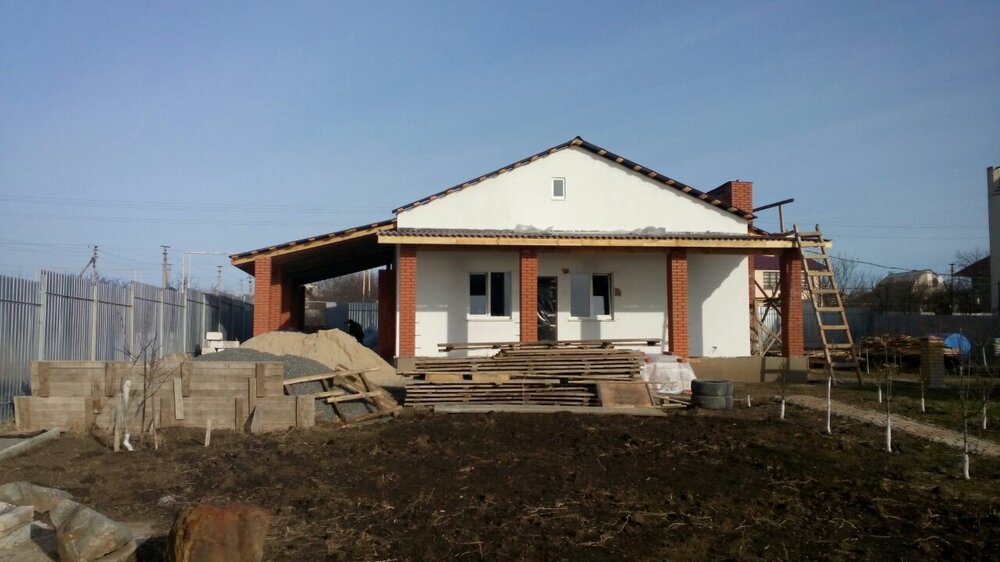

Пару фоток на чём сделали перерыв. В принципе уже модно это назвать Дом. Газ свет вода введены и всё работает.
Сушим помалу, 40 градусов радиаторы. Уже внутри комфортно.
Т.к. бывают сильные шквалы, то фронтоны сделали чуть выше крыши, что её шквалом не подорвало никогда и по фронтону положили полоску шифера, ,тоб с него небыло потеков, всё красиво зашьём, но потом.
Вот такой себе подарок на Новый Год сделали.
Столбы и трубы из красного, не дешевого кирпича, чтоб вид был. Как по троили то рабочие их чистили Кока-Колой от раствора, потом пропитали спец жидкостью для водоотталкивания и избегания высолов. Швы сделали сразу из черного раствора- купили краситель и добавили в раствор.
Трубы котлов внутри кирпичной кладки засыпали утеплителем, который выдерживает высокие температуры. Посмотрели, что происходит с базальтовыми и прочими ватами через пару лет в трубе и решили пусть чуть дороже, зато всегда хорошая теплоизоляция.
Это к общей философии строительства дома, минимум понтов и попугаев, но все как можно лучше и качественнее. Ну по крайней мере пытаемся так. И знаете, получается, никто еще не высказался негативно про такой подход.
Крышу веранды утеплили 10см пенопласт полоска в 60см вдоль стены и далее до свеса 5см пенопласт. Чтоб снег не таял на крыше и тише было при дожде.

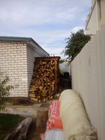

Как просох песок и камыш на чердаке, то сразу стало чувствоваться, что очень теплый дом. Надеемся съекономим на отоплении и просто подтапливать дровами будет хватать. Надеюсь после зимы повалит деревья и можно будет стащить куб другой дров. Бензопилу приобрели именно для этого.

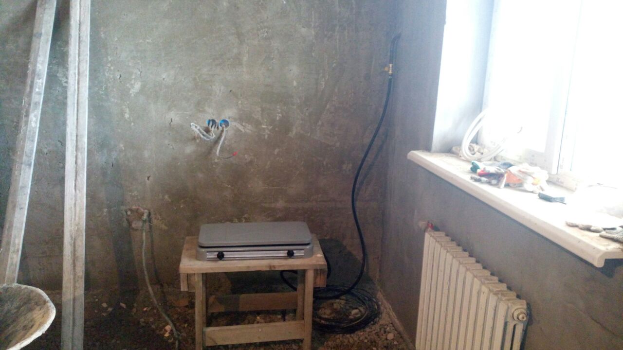

Протащили кабель в сарай, где планируем дизель генератор на 5квт. Модель какую известную с сервисом в городе-пока решаем. Автоматику не делали, если надо, то отключил пробки, прошелся и включил генератор. Это не сложно, зато ничего не подведет в цепи между генератором и лампочкой через пяток лет.
Приобрели таганок, его переключили на газ из трубы, но задумались, что может и понадобятся жиклера и на газ из баллона. Чуть утомила реальность, купили керосин и лампу, думаем о дизельгенераторе и баллонном газе. Конечно все ето можно выдать за борьбу за полную автономность, но это-то не так.
