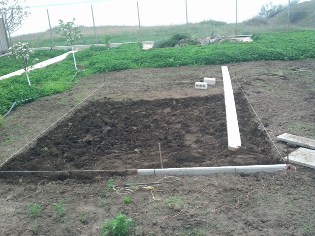

Начали строить беседку по ранеее показанному чертежу. Размеры площадки 3х4.75м, и крыша на ней 4х5.75м. Высота 2.75 на 2.55м

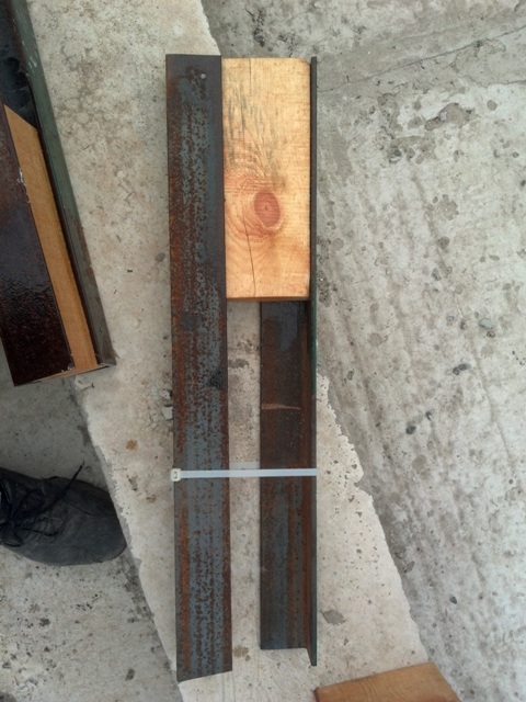

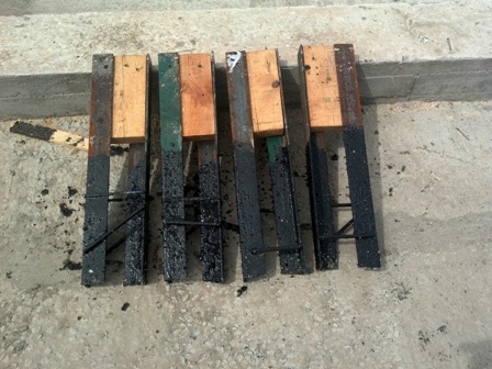

Сделали столбы, что забетонируем из уголка 5мм 50х50. Часть, что будет в бетоне замазал битумной мастикой в надежде, что металл дольше простоит. хотя металл из старых, похоже еще СССРовских времен. Продолжаем готовить площадку. Участок имеет небольшой склон, поэтому слегка морочно.

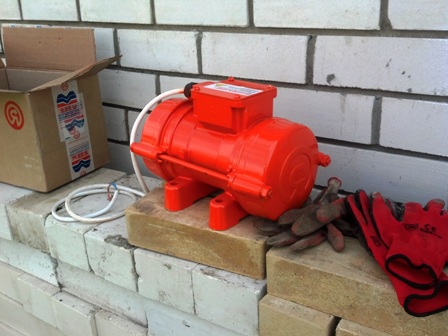

Попутно заказали вибромотор, чтоб сделать виброплиту для трамбовки площадки, иначе ровно уложить плитку на получится.

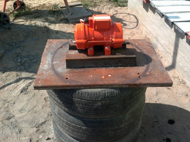

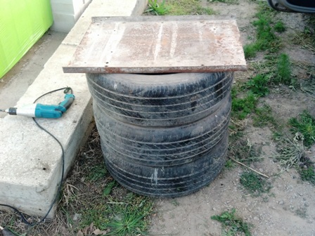

Сделал вибростол из 3-х покрышек скрепленных болтами. Снизу на уголках будет вибромотор ИВ-99Е (заказали в инете за 1920 гр + доставка). А то даже при среднем количестве изготовленной плитки и поребриков выколачивать из форм воздух, постукиванием уже тяжело и долго. Уголки уже готовы, гайки-болты закуплены.

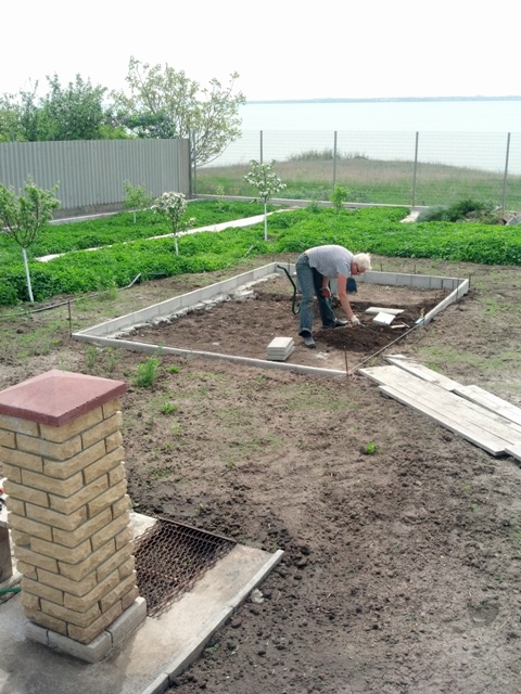

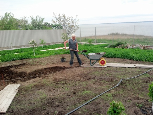

Периметр площадки уже готов, осталось забетонировать столбы (самый ответственный момент во всем мероприятии) . Далее планируем по кругу в 1 кирпич залить фундамент с одной или двумя нитками арматуры (вдруг потом стены или простенки захотим поставить) и сделать метровой ширины фундамент под печь, камин-мангал.
Внутри будет постелено агроволокно+щебень+песок+плитка, хорошо утрамбованное.
Подходная тропинка будет одна где сейчас щиты лежат и вторая прямо к колонке (ходить посуду мыть)
По случаю приобретения вибромотора, сразу сделал и виброплиту 35х60см, поиспользовал оставшийся металл. Как получится не знаю, но проект хороший :)

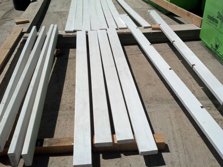

Доски простругал, прошкурил и покрасил прозрачным грунтом-антисептиком. Опилок получилось 2 больших мешка которые благополучно пошли на мульчирование деревьев снаружи участка.

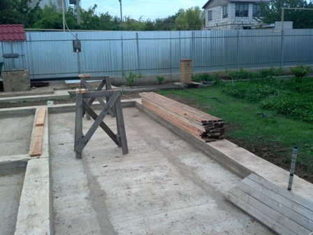

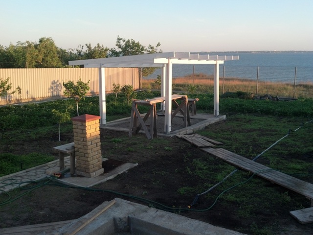

Самое трудное с фундаментом беседки сделали -выставили поребрики и забетонировали столбы. Далее простая опалубка, налили уже слой бетона и положили арматурины.
Бетономешалка вертелась не останавливаясь пол дня. Извели все запасы цемента и работа стала

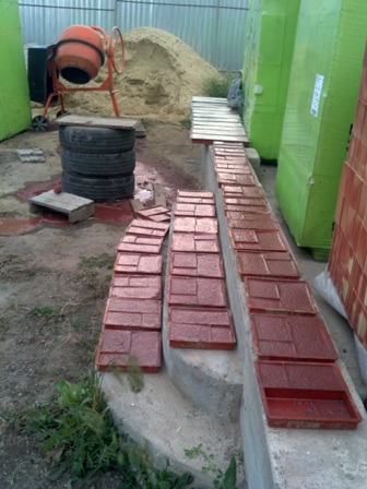

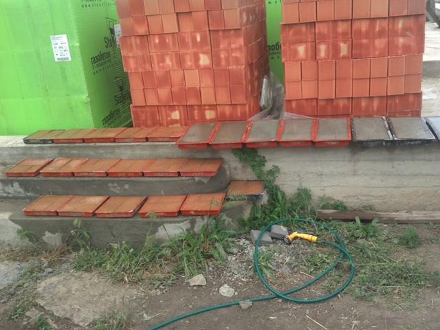

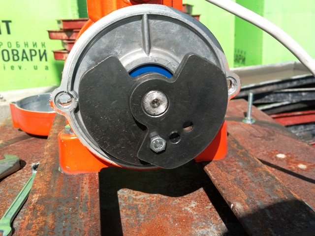

Пришел долгожданный вибромотор - уже сделал вибростол и наделали плитки и поребрики, что сказать, производительность по плитке выросла раз в пять. Посмотрим через 2 дня какого качества получилась плитка. Но все прям как с ролика в youtube :)

Сделал вот такой вибростол.
Отрегулировал груза на минимальную амплитуду. Надо 2 ключа на 13, но т.к. был только 1 ключ на 13 и 1 разводной пришлось потанцевать с бубном.
Не было в продаже шайб гровера и поставил самостопорящиеся гайки - ерунда, через пол часа ослабли, надо только с гровером привинчивать и желательно с двумя, одну под гайку, а другую под головку болта. Столь при работе крутится, поэтому еще прикрутил к нему 2 длинных болта и пропустил сквозь покрышку (видно на фото с открытым мотором справа от него)

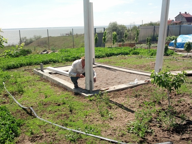

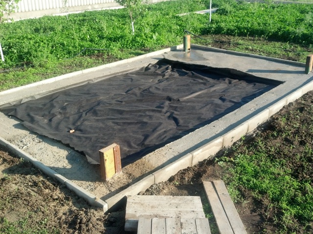

Построили фундамент 20см по бокам и 1 метр там где запланирован мангал с печкой.
Положили агроволокно потом щебень. Пока его только слегка притрамбовал, как поставим конструкцию, то уже утрамбую хорошо.
Далее покрашу столбы грунтом и финишем и можно собирать. Все готово и ждет. Надо только время.

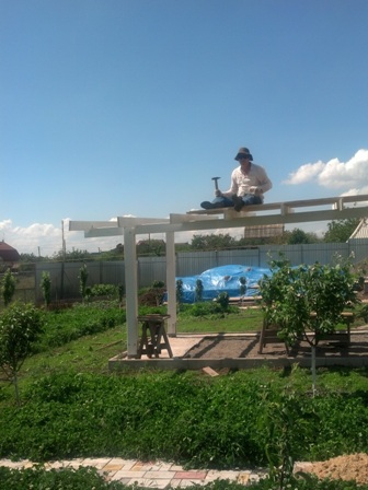

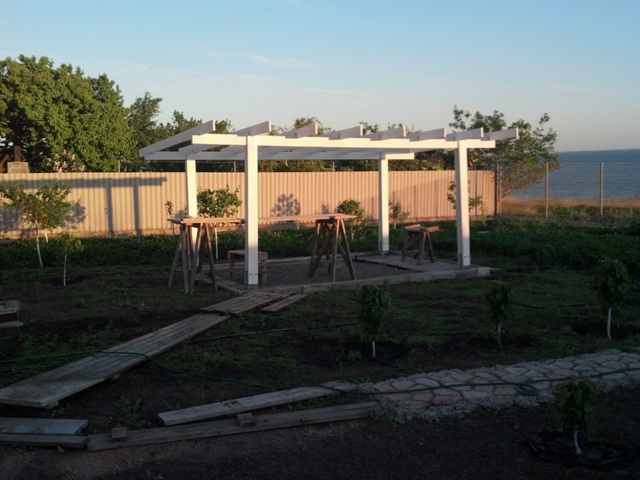

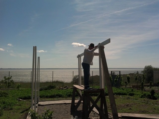

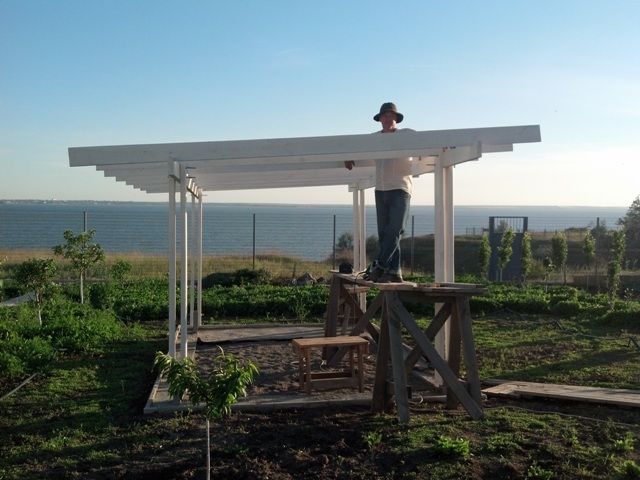

Закончили строить беседку.
Обошлась примерно в 3000 гривень на материал и 2 недели работы. Все с чистого листа и полуфабрикатов. Бордюры сами сделали, все доски выструганы и прошкурены. Столбы и длинные поперечены закреплены на шпильках М10, доски крыши в пазах и прикреплены уголками по одному с каждой стороны (2 на доску)
Высота 2.10 х 2.оо м, площадка 3.оо х 4.75 м, крыша 4.оо х 5.75 м.
Покрашена белой краской , так, чтоб была видна структура дерева. Брали ее в "Эпицентре", выбор тамбольшой, выбрали что дольше держится на улице.
Из трудностей были доставка 6-и метровых бревен (в прицеп не влазили, пришлось заказывать доставку = + 100гр) и выбор высоты строения.
Так долго из-за праздников, самой работы было 6 дней вдвоем с супругой.
Осталось покрасить второй раз и заниматься мангалом и покрытием плиткой с подходными дорожками. Мебель тоже сделаем сами.
С крышей пока не определились. Пока в планах просто металлоцерепицей = +3000гр или зашьем досками.
Фоткал на телефон, поэтому есть искажения в геометрии.

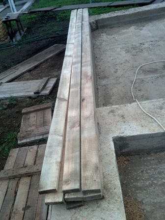

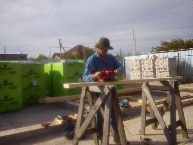

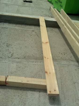

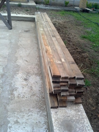

Сейчас надо простругать с 2-х сторон 60 3-х метровых досок и обшурить их со стороны, что будет потолком. А это 0.8 куба одному леса перетащить к месту обработки и потом запереть на крышу беседки. Несмотря, что есть эл.рубанок, времени занимает минимум 2-3 дня. В воскресенье не работаем. это выходной.
Битумную черепицу уже закупили, взяли 9 пакетов по 3 кв.метра, кучу гвоздей для нее и гвоздей 70 мм для досок. Вес черепицы 22.5 кг за 3 метра, т.е. на верх беседки положим 8х9=72кг + доски 0.8х650=520 Итого=592кг, с мастикой, гвоздями, подложкой из рубероида будет 620 кг.
Змінено користувачем siy

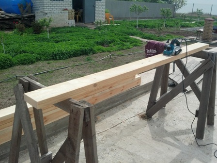

Занялся строганием и шкурением :) досок для крыши. Занятие долгое и не из легких.
Прострогал доски по торцам, чтоб поплотнее уложить и прошкурил с одной стороны.
Параллельно продолжаем делать плитку и поребрики. Сегодня замесили красную.

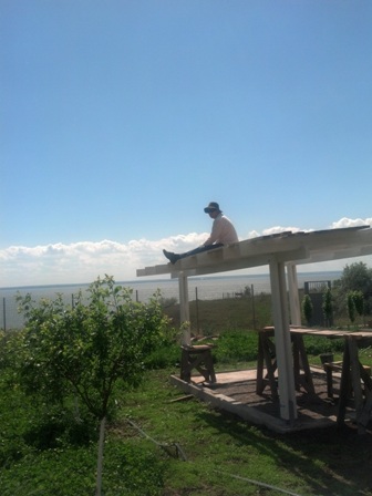

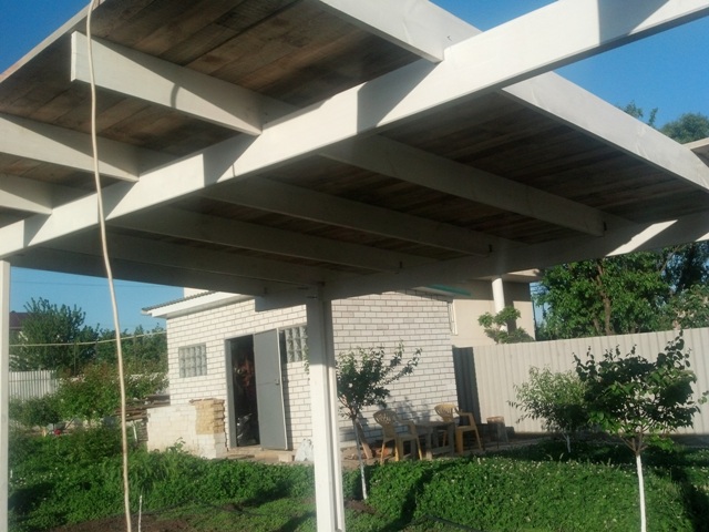

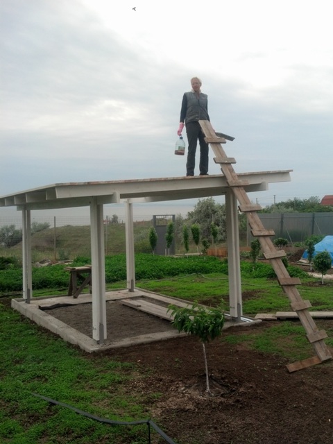

Пока что оббил крышу рубероидом без песка, будет как подложка для битумной плитки. Тут и дождь пошел и подсказал чуть свесить плитку по краям типа капельника будет.
На будущее сделал вывод, что стропила таки лучше делать 50мм толщиной. вернее те, что по краям.
Окончательная покраска будет в конце летф, т.к. очень свежеспил и пусть сохнет.
Без незаменимой помощницы, чтоб обработать доски крыши сверху (мазали олифой, разбавленной ски***ом до консистенции воды чтоб катком удобно катать было) ну никак не обойтись.
Снизу обработал крышу прозрачным антисептиком-грунтом.

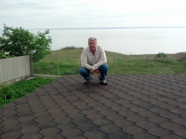

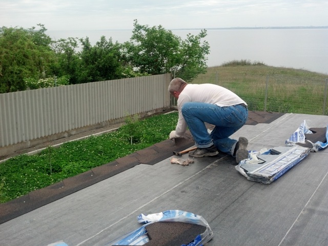

Покрыл крышу битумной черепицей. Крыша 23 кв.м, потратил 25 кв.м.плитки. Брал с запасом 27 кв.м - 9 пакетов по 3 метра. Укладывать немного хлопотно, пришлось затащить наверх 200кг плитки и потом сделать тысячу наклонов и столько же, а может и больше, приседаний, но результат порадовал.
потом прошелся по кругу и слегка подмазал битумной мастикой. Снизу доски обработал грунтомантисептиком. Брали в "Епицентре" по 45 гр за литр.
